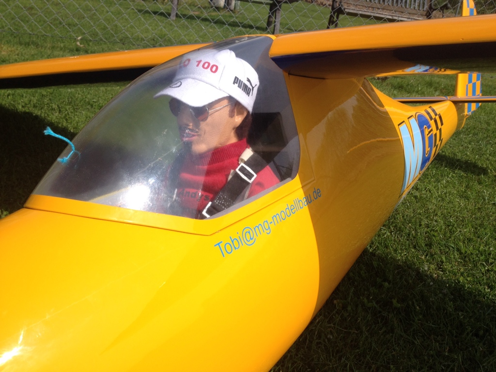

Hallo, hier ein kurzes Video von der Lo100.
Nicht der Erstflug, aber am Erstflugtag......wobei man munkelt dass sich das Modell auch beim Erstflug plötzlich auf den Rücken gelegt hat...muss an der Profilierung liegen :D

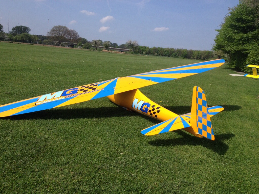

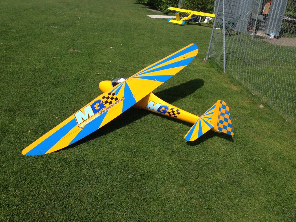

Hier mal noch ein Bilder von der kleinen Dicken mit dem ganzen Design....

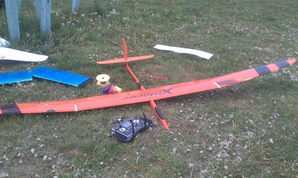

Servus Zusammen,
nachdem am Wochenende mein Silk beim Hochstart der Ansicht war, dass Tragflächen überbewertet werden, war es an der Zeit für schnellen Ersatz. Zum Glück hatte ein Modellflugkollege Mitleid und noch einen betagten Flieger übrig.
Anbei ein Bild vom Boden:
Sieht schlimm aus fliegt aber sau gut. Will nicht runter das Teil. Irre wie langsam man den machen kann. Ich bin begleisert. In ruhiger Abendluft war das Sinken irgendwo zwischen 0,2 und 0,3m/s :D :thumbup:

Hi Timo
nichts mehr zu reparieren an dem Modell :?: :?:
Schön der Explorer hat dein Kollege noch einen dann nehme ich einen :lol: :lol:
ja viel Spaß mit dem teil
Re: Erstflüge
Moin Timo
Glückwunsch zm Explorer. Tolles Teil.
Hab einen EVO-XL in ähnlicher Bauweise. Meiner geht in ruhiger Luft mit unter 0,2-0,3m/s durch.
Wiegt +/- 2kg
Viel Spass damit.

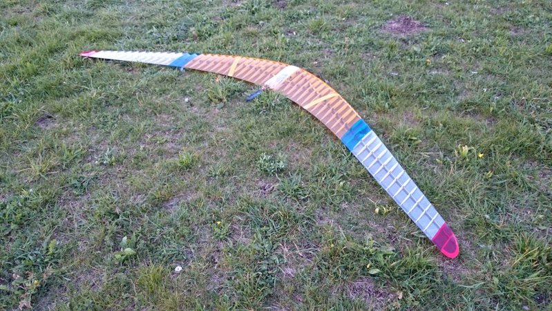

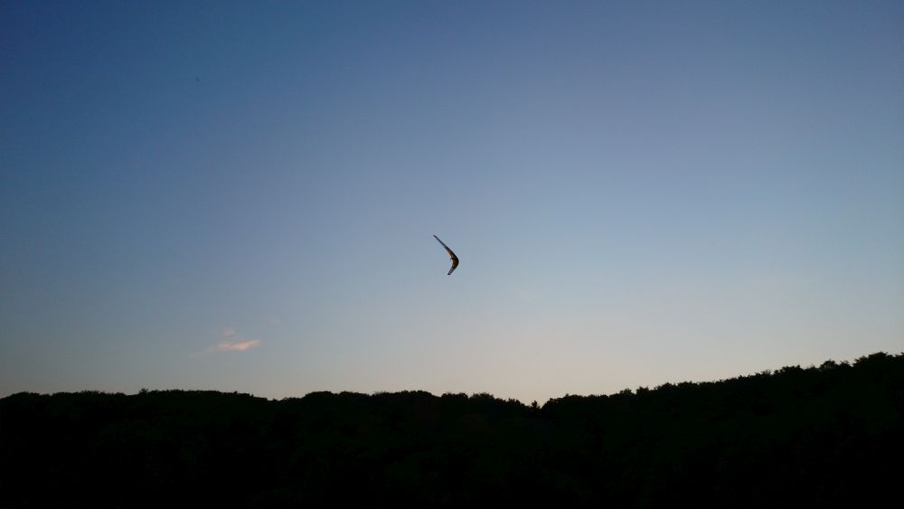

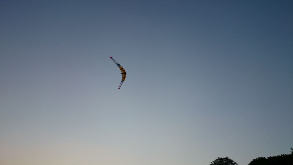

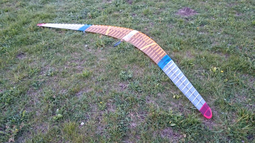

Bei mir gab es auch mal wieder einen Erstflug, die Parabola dürfte vllt dem ein oder anderen bekannt sein.
Wo ist der Fehler??? :mrgreen:
Fliegt trotzdem wunderbar.

Hallo Michael, ist das die mittlere 2,4 m-Version?
----äääääähhh, wo sind die Ruder? :shock:
Glückwunsch zum gelungenen Erstflug, die hohe Streckung sieht super aus :thumbup:

Nicht ganz, es sind nur 225 cm. Nicht nur die Streckung schaut super aus sie fliegt auch absolut spitze!!
Mit 740g habe ich das gefühl das sie um welten besser als Ares fliegt, ist aber windanfälliger - kann es noch nicht genau beurteilen.
Ja die Ruder, andere sind doof genug zwei linke Tragflächen zu basteln ich hab leider die Ruder vergessen :roll:
Sind ja auch föllig überbewerten.
Ich habe die Flügel etwas verwunden bebügelt. Ohne/minimale Motorkraft macht sie eine rechtskurve.
etwas mehr Motor und dem damit durch die 10x6" Klapplatte erzeugtem Drehmoment fliegt sie gut gerade aus und steigt.
Gebe ich stossartig vollgas drückt es sie in eine Linkskurfe.
ich würde es mal Drehmomentsteuerung nennen :mrgreen:

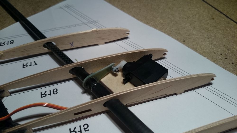

Selber schuld wenn du da so Winglets dran konstruiert hast :mrgreen:
Ich denke das die gestreckte Version eher was für die Wind stilleren Tage etwas ist - Abendthermik wunderbar.

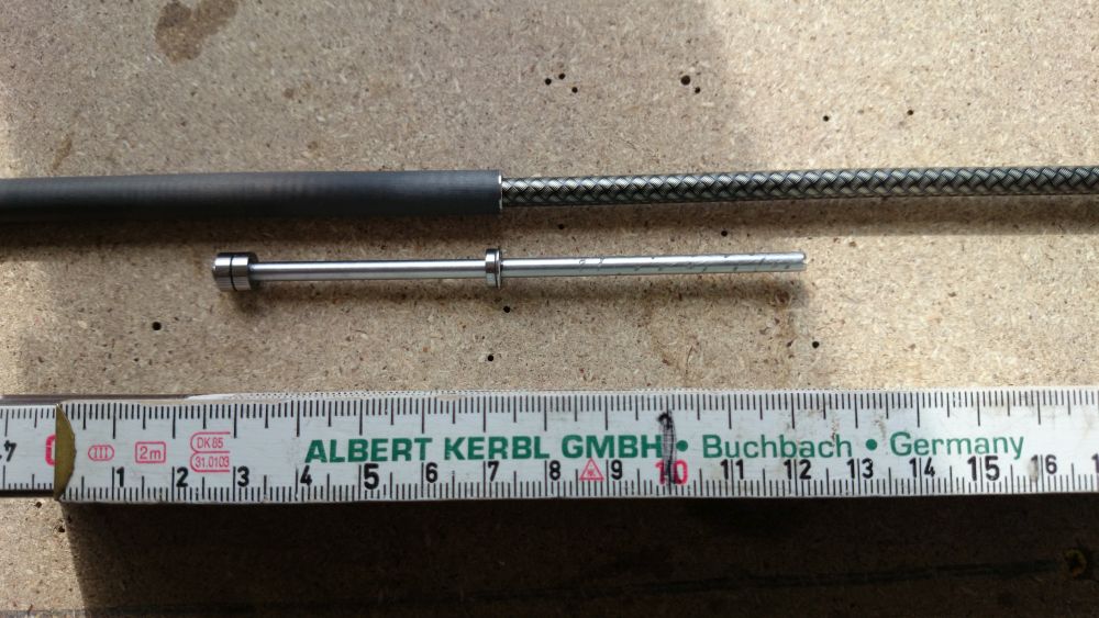

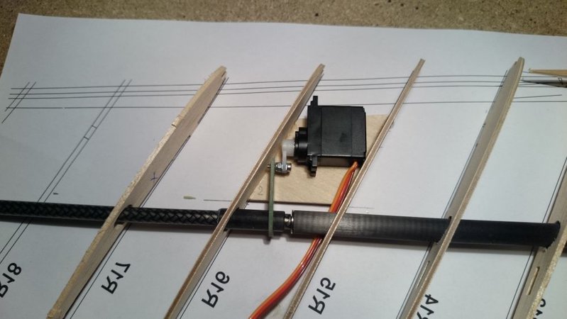

Was heist hier 1. April ? Glaubst Du mir etwa nicht :twisted:
Wärend andere sich sorgen machen wegen Spannungseinbrüchen durch Stromfressende Servos....
Nein Scherz bei Seite :mrgreen:
Der Äussere Teil ab dem Blau bespanntem stück ist drehend gelagert:
Allerdings wird NICHT der ganze Flügel verdeht sondern VERWINDET Linear ab Servo / Drehlager hin zu Flügelspitze.
Die Rippen im Transparent / Klar bespannten bereich sind frei drehend auf dem Holm aufgefädelt nur die letzten zwei Rippen mit dem Randbogen sind mit dem Holm verklebt so ergibbt sich eine Lineare verwindung.
Also ein echter Verwinder und nicht nur so ein Pseudoverdreher wie ihn viele bauen :mrgreen:
Nun kann ich die Gesamtverwindung bestimmen so zu sagen Pendelhöhenruder mit freier EWD :mrgreen:

Hi Michael,
das ist ja mal cool. :thumbup:
Schicke Lösung und schicke Umsetzung.

Von mir ganz grosses Kompliment.....
Der erste Flügelenden Verwinder is Born. :!:
Ein gutes Zeichen das in der Brd noch entwickelt wird, geheim in in Bayern in versteckten Kellern das Ultimative fluggerät , Rumpflos Pilotlos Leitwerklos, Kopflos, und was wuderbar ist für stille Termikabende vollkommen Gewaltlos :thumbup: :thumbup: :lol:
Wie song mir da Dahoam
SAUBER des glangt

Hallo Bernd
Auch dir ein Danke!
Leider nicht der erste, Stephan Brehm ist mir mit seiner Twisteuse zuvor gekommen und somit auch der Anstoss gewesen sowas zu machen:
http://thermik-board.de/viewtopic.php?f ... 028#p36963
Etwas mittig:
http://www.stephanb.rchomepage.com/d-slowfly.html
Aber ja, es ist ein Verwinder...
Alles andere sind einfach nur Wort...verdreher :mrgreen:
Sie fliegt recht langsam selbst mit Motor im Krafftflug. etwas behebig aber vorrausschauend lässt sie sich genauso eng um einen herum cruisen wie schon die kleinere Version mit Klappen.

Hallo Michael
da hast du aber ein geheim Projekt gemacht wirst du darüber mehr Veröffentlichen :?:
würde mich und andere bestimmt interessieren :)
Re: Erstflüge
Hallo Norbert
Dem versierten Modellbauer wird einfallen was er zu machen hat, dafür ist die Mimik doch sehr einfach und auch aus meinen Bildern ersichtlich.
Ansonsten gibt es kein Geheimnis bis auf das der klar transparente Folienteil mit einer recht weichen Folie bespannt ist der die minimale Torsion von Rippe zu Rippe mit macht:

Hi Michael
schön das zu sehen mich würden genau diese aufnahmen nochmal mit Folie drauf interessiere
da müssen doch falten in der Folie entstehen :?: wie verhalten sich diese den im Flugverhalten :?:
danke für die aufnahmen :)
Re: Erstflüge
Hallo Norbert
Ja, es gibt "Entspannungswellen" (Nicht nur am Flieger auch beim Piloten :mrgreen: ) wie wenn man ein Blatt von den Seiten her zusammen schiebt. Diese sind aber immer nur jeweils einseitig, ziehe ich dann sind die wellen oben - drücke ich dann sind sie unten. Die Folie ist sehr elastisch und geht immer zurück in die Ausgangsform nicht zu vergleichen mit Oracover Light. Ich denke wenn die Rippen 90° zur Torsionsachse ständen gebe es sie nicht.
Sie stören aber keineswegs im flug zumal ich nicht diese Vollausschläge wie jetzt im Video benötige.
