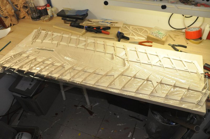

so heute ist fast wie Weihnachten. Wie ich nach Hause kam stand da doch dieses
Paket angekommen, danke Thomas
Super, mal sofort ausgepackt und positiv überrascht worden. Qualität der Materialien und super gefräst.
Dies ist dieses Jahr mein 3. Flieger aus einem Frästeilesatz aber mit Abstand der qualitativ Beste.
Ich bin begeistert
Bestellt habe ich jetzt Oracover transparent. Werde dann mal mit dem Zackenband testen.
Musste sofort mit dem Bau beginnen. Stelle noch ein paar Bilder ein.
Gut daß meine Frau und meine Tochter am Freitag in Urlaub fliegen, kann ich jeden Tag basteln.
Manfred

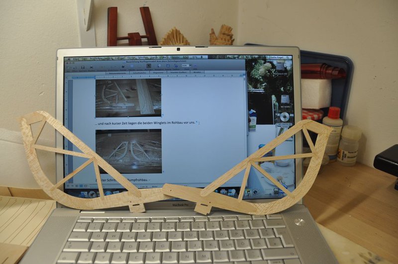

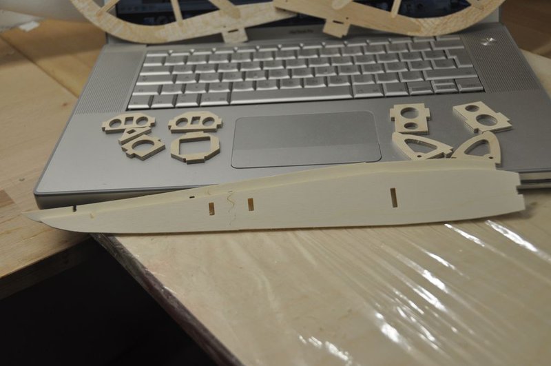

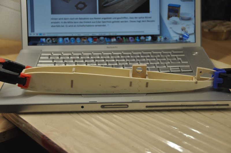

Moin, moin,
so jetzt noch ein paar Bilder
Es geht los
Es geht los
Schnelles Erfolgserlebnis
Der Rumpf geht fix
Der Rumpf geht fix
Das war's für heute
Das war's für heute
Morgen geht es weiter.
Manfred

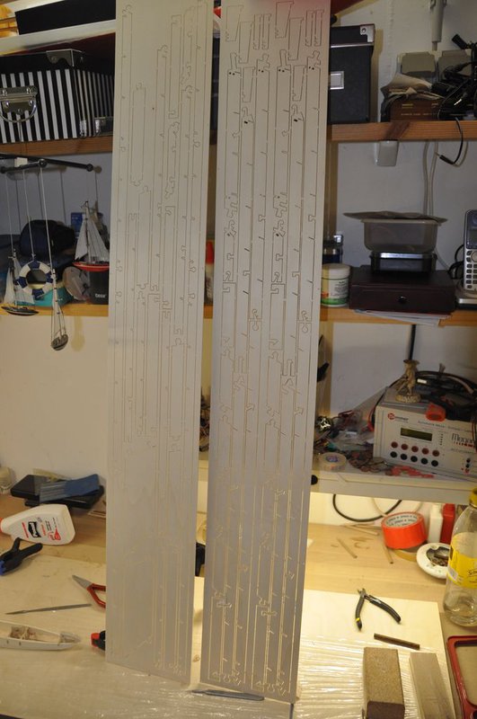

Moin, moin,
so ich gebe den Bausatz zurück, das Puzzle ist ja nicht altersgerecht :D
Die vielen Teile verwirren mich ja total....
Na gut, man kann es ja mal versuchen
Na es geht doch....
Na es geht doch....
Die Rippen mal ein wenig gemischt...
Für heute genug morgen geht es weiter.
Manfred

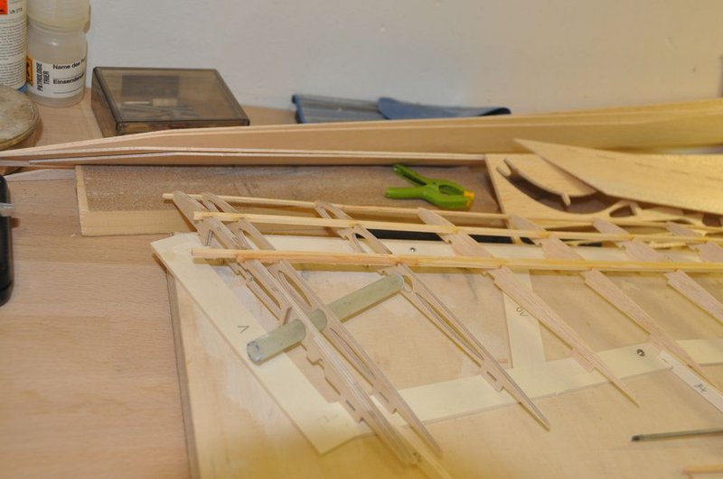

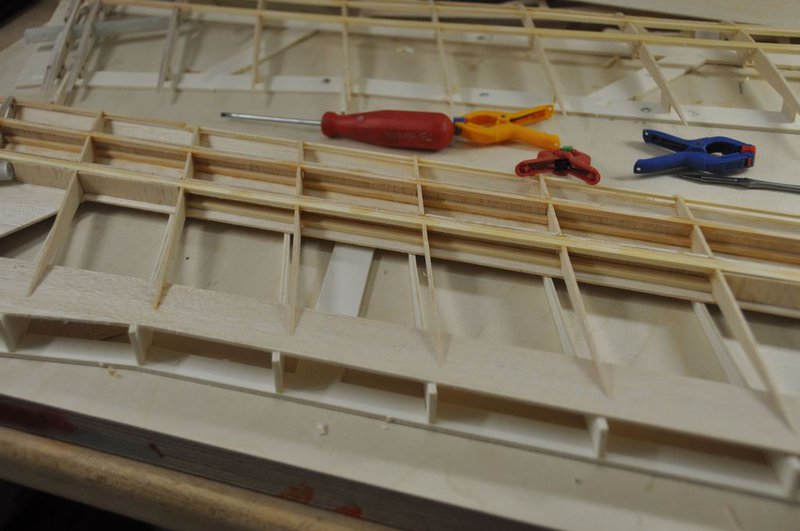

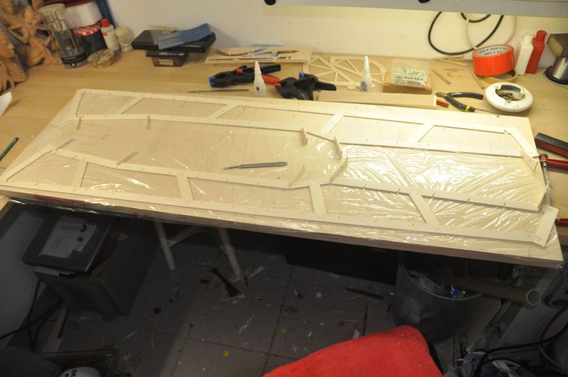

Mir ist noch ein Problemchen aufgefallen. Entweder habe ich einen Fehler gemacht oder der Konstrukteur(?) :mrgreen:
Beginn mit den Anschlußrippen
Die 3 Löcher für die Holmsteckungen sind nicht in der Flucht
Habe dann in der mittleren Sperrholzrippe die Durchführung erweitert.
Noch ein Bild "Holmverkastung"
Sklavenarbeit
Sklavenarbeit
Ah , noch eine Frage: wie und wo der Hochstarthaken?
Manfred

DF7BD hat geschrieben:Mir ist noch ein Problemchen aufgefallen. Entweder habe ich einen Fehler gemacht oder der Konstrukteur(?) :mrgreen:
.....hmmmm......beim Prototyp hats gepaßt und Thomas Laqua hat sich auch nicht darüber beschwert, aber ich hab ohne Helling gebaut und bei Thomas war noch ein Fehler in den Daten der mit der Helling zu tun hatte.....ist da vieleicht die Fußausparung der Wurzelrippe verrutscht? Manfred, schau bitte mal ob die Nasenleistenflucht an der 2. Rippe einen Knick hat, ich schau nachher mal ob ich in den Daten einen Fehler finde. Andere Erklärung: bei einem Holzflieger kann es immer mal zu minimalen Verzügen kommen, die sich bei Winkelfehlern stark auswirken und Nacharbeit und Anpassungen notwendig machen....aber auf dem Bild ist der Versatz schon ungewöhnlich groß.... :roll:
Grundsätzlich würde ich aber das Steckungsrohr beim Aufbau der Oberseite nur auf einer Seite oder noch gar nicht einkleben, sondern nur lose einstecken.....wenns rein geht :mrgreen:
Beim Beplanken der Unterseite dann das Rohr auf einer Seite einkleben und die Fläche fertig machen...nur das Beplankungsbrettchen des Steckungsbereichs zunächst noch weg lassen.
Dann Fläche aus der Helling nehmen und mit Leimzwingen beide Flächen an den Wurzelrippen aneinander klemmen. Dabei die Aussparungen des Steckungsrohrs der zweiten Fläche anpassen und wenns spaltfrei paßt das Rohr mit angeklemmter erster Fläche und mit eingestecktem Steckungsstab einkleben.

Gesichert werden sie mit einer M5 Inbusschraube mit Gewinde in 5 mm Sperrholzbrett. Die Dummis für das halbe Zusatzgewicht sind aus GFK-Rohr, aber Holzdummies sind bestimmt noch besser geeignet. Im Moment kippen die halben Gewichte bei mir noch ein bisschen, der obere Rumpfdeckel braucht noch einen Sperrholzstreifen zur Höhenreduzierung des ballastraums hinter dem Endleistenspant, dann ist das auch erledigt.
Unten ist so ein Streifen für die Hochstarthakenbefestigung schon drin.
Sorry dass der Flieger so verschrammt aussieht, aber das liegt einfach an den vielen Flugstunden....bald gibts aber neuen Lack, den hat sich der Ares-Prototyp verdient.
Fischaugenblick in den ballastierten Rumpf
@Patrick: so kann eine Ballastierung eines Nurflügels aussehen, der Schwerpunkt ist hier 40 mm hinter der Endleiste, was "zufällig" genau der halben Ballastkammerlänge entspricht. Bei einem rumpflosen Flügel ist auch vorstellbar den Ballast selbst als Rumpf unter den Flügel zu schrauben. Für geringes Gewicht wird der Flügel alleine geflogen, zur Aufballastierung wird dann ein aerodynamisch günstig geformtes Außengewicht angebracht, das so ähnlich aussehen kann wie der Euter...ääähh, Kufenkasten an den manntragenden Horten IIIf, IV, VI und XIV.

bei mir war das mit der Steckungshülse auch so, aber ich habe es darauf geschoben, das ich die Hülse nicht gleich mir als erstes eingebaut habe.
Noch dazu hatte ich das Problem mit den Rippen, dieses ist ja schon behoben.
Der Fräser müsste das ja beim Aufbau seiner Modelle auch gemerkt haben.
Normal kann ich mir eigentlich nicht vorstellen das das in der Konstruktion fehlerhaft ist.
