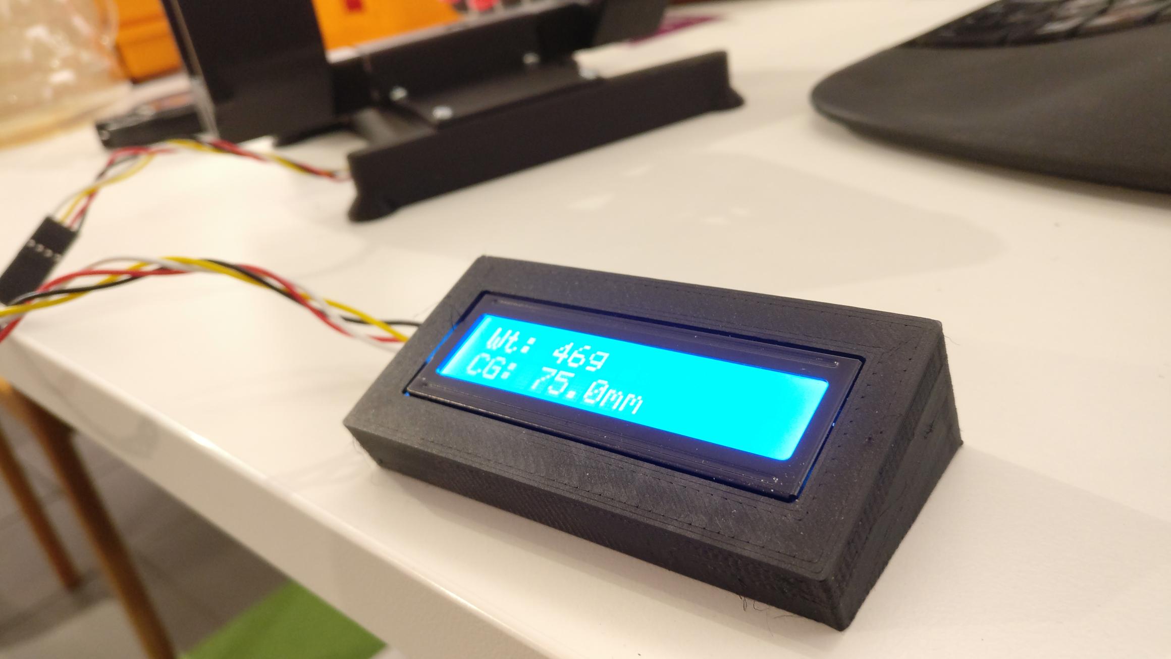

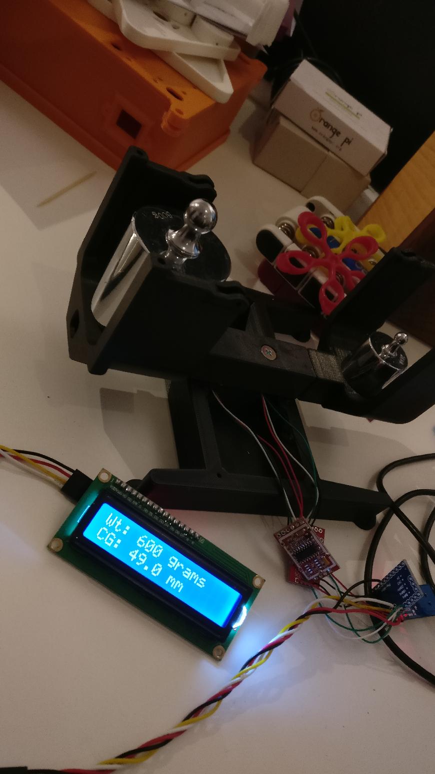

Hey zusammen,

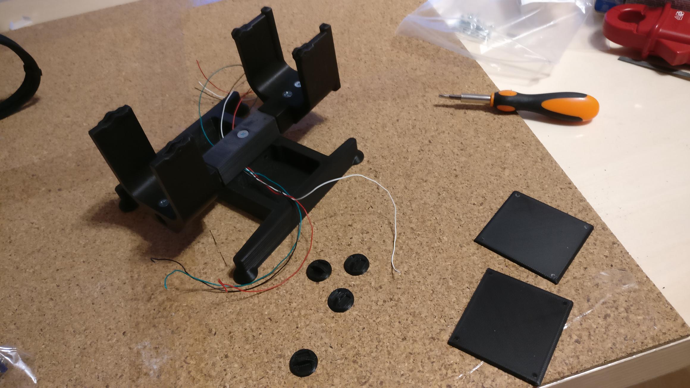

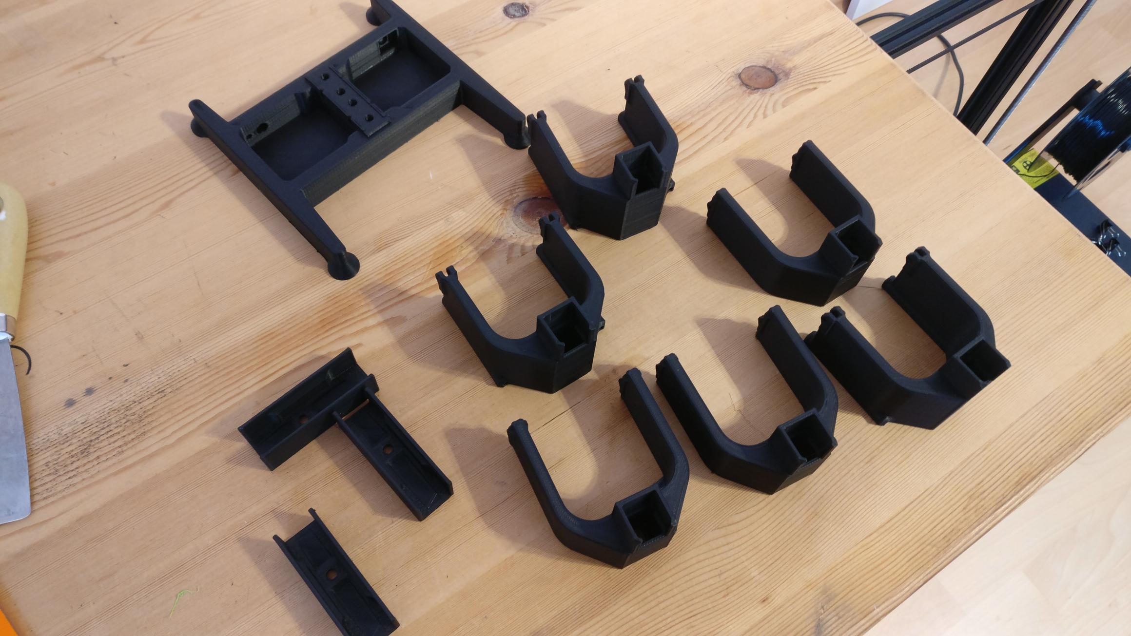

ich hab mal angefangen ein paar von den netten digitalen Schwerpunktwaagen zu stricken.

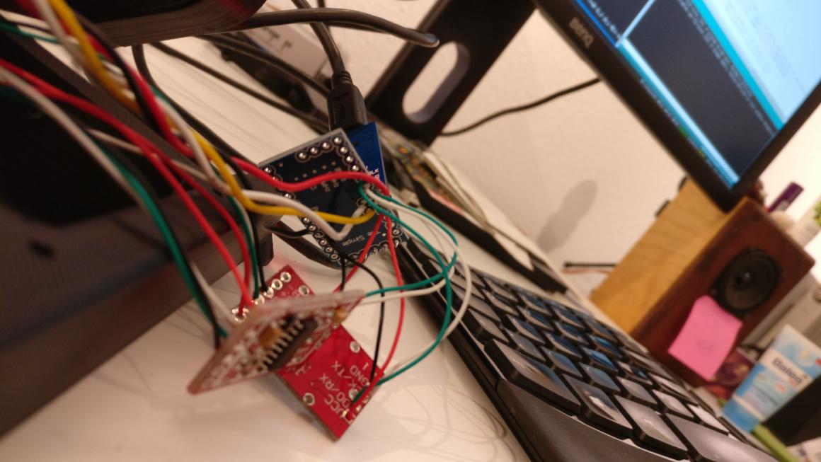

Druckteile: Grob zusammengesteckt: Die paar Lötstellchen die’s braucht: Es tut ebbs! Und noch ein Gehäuse für das Display dazugestrickt:
Alles in Allem ein sehr schönes projektchen. Die Löterei von den freifliegenden Kabeln ist etwas nervig … und knapp 28h Druckzeit pro vollständigem Satz ist auch etwas viel. Aber hey … dafür tut’s was ^_^.
Ich hatte mir rausgenommen ein wenig an dem Referenzdesign rumzubasteln: Ein LCD mit integriertem I²C-Port-Expander ersetzt die selbstgestrickte serielle Schaltung von dem Author — so muss man weniger Löten, es geht alles schneller und einfacher. Quellcode rumfummeln krieg ich ja auch noch hin, also alles Dufte. Die Änderungen fließen dann alsbald Upstream ^_^.
Kann den Nachbau bisher nur empfehlen, ist schön was am Ende dann dasteht.

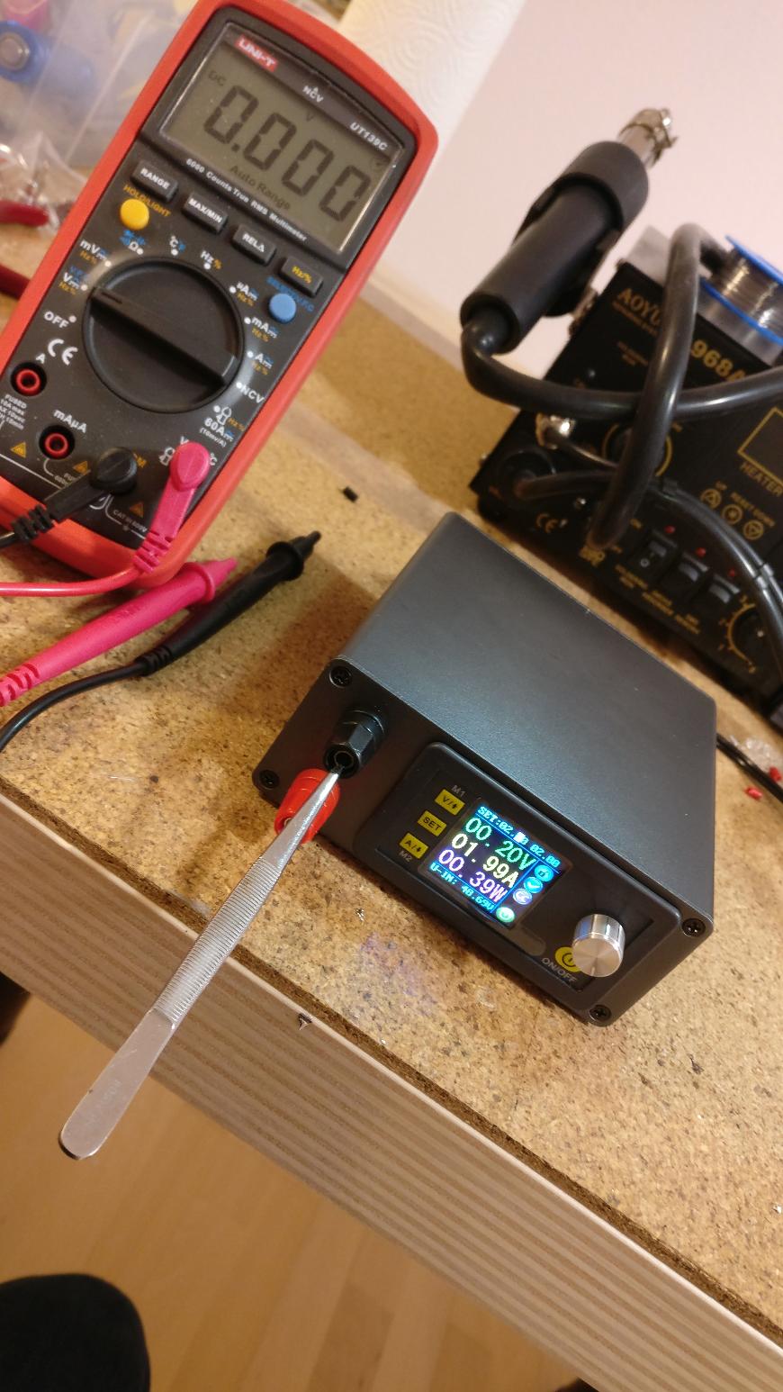

Hab’ mir mal das China-Labornetzteil von:
- https://www.aliexpress.com/item/RD-DPS5 ... 14880.html
- https://www.aliexpress.com/item/RD-DPS5 ... 29335.html
Zusammen-gebraten, und getestet:
Echt schönes Teil! Klein, leicht, handlich … tut mit allem von 12V bis 50V, und regelt für den Heimgebrauch schnell und präzise genug. Das bei dem Preis — und sogar Anleitungen und die Verarbeitung und Vollständigkeit vom Bausatz sind klasse.
Große Empfehlung wenn wer sowas braucht!

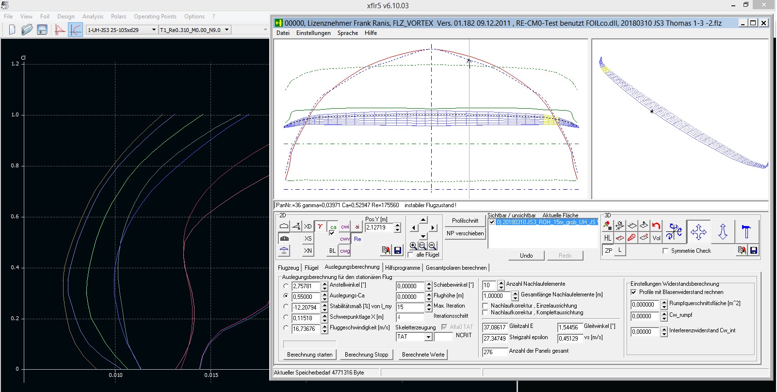

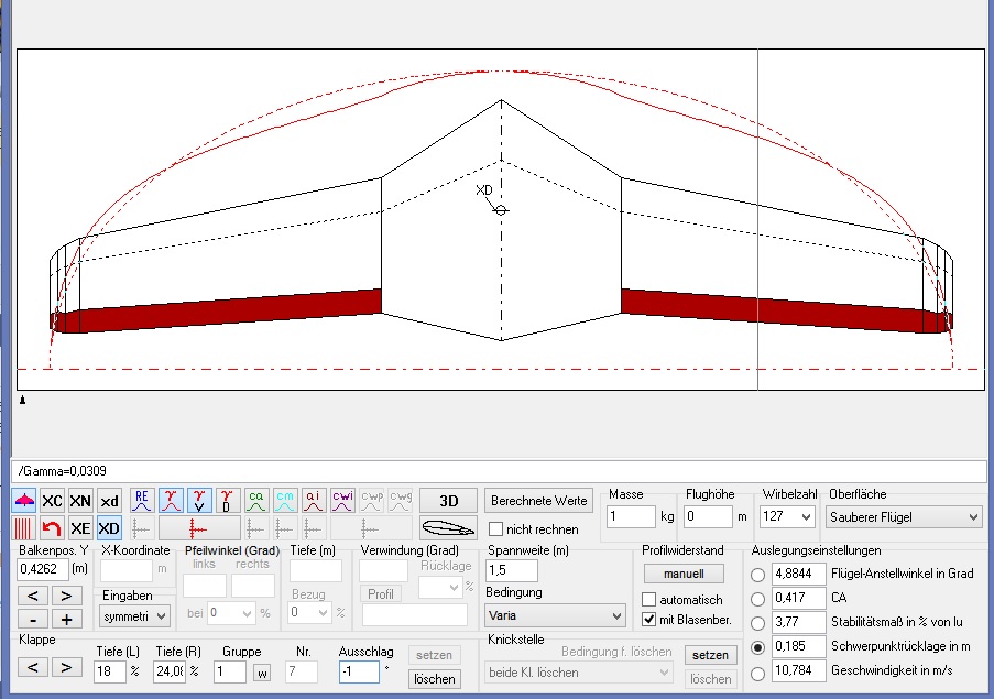

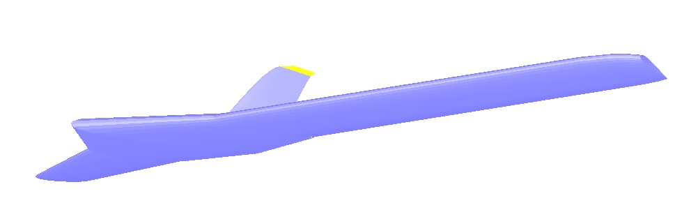

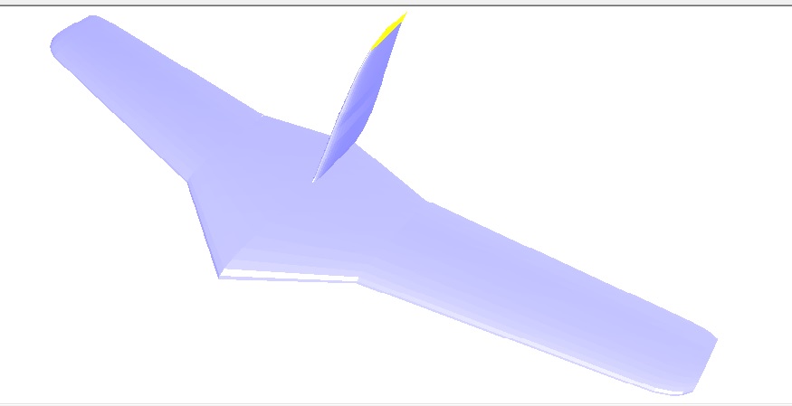

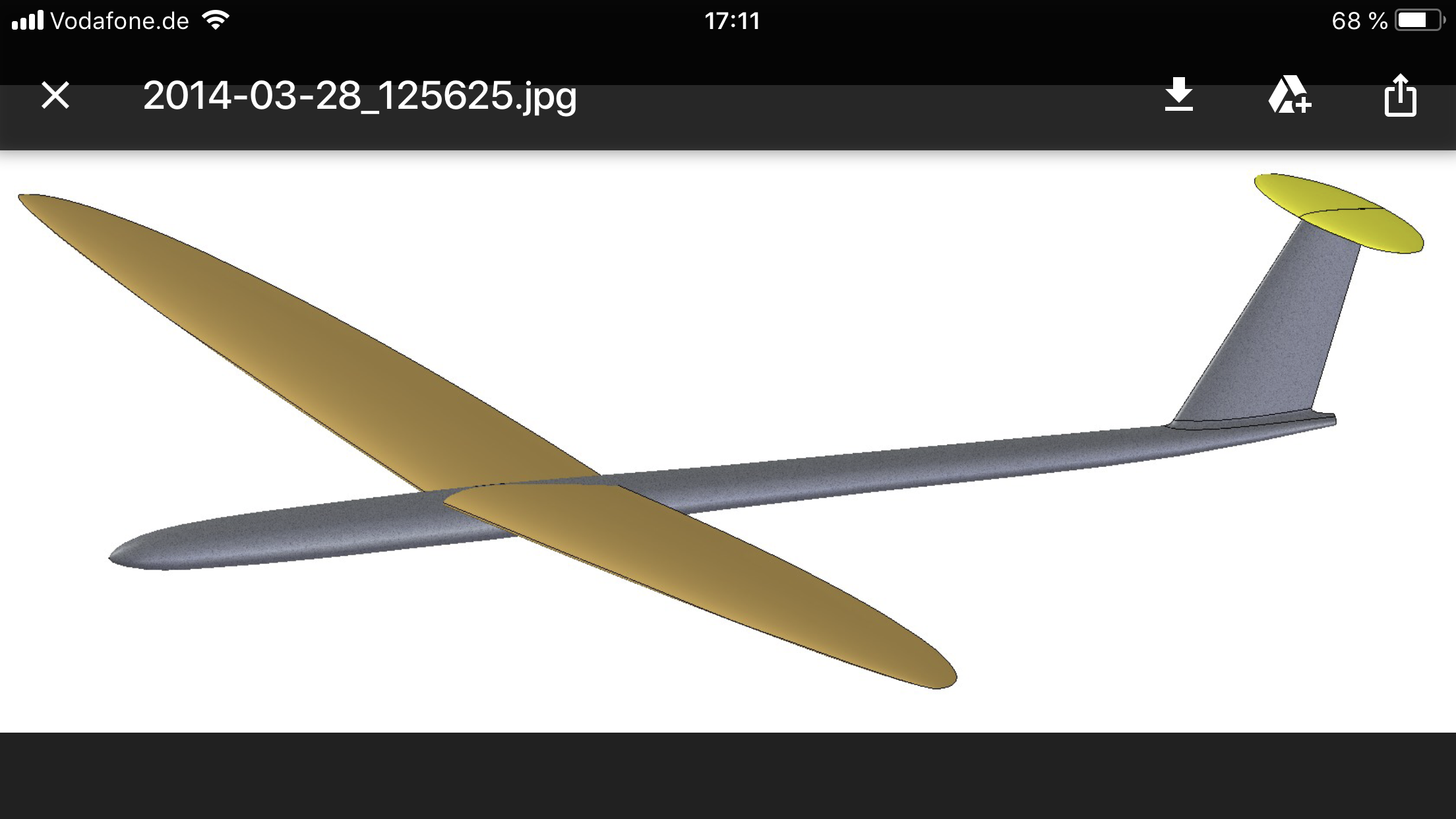

Ein mir persönlich bekanntes südbayrisches Mitglied dieses Forums will was flottes in EPP für den Hang, für den Urlaub mit kleinem Packmaß derzeit in dreiteilig, ....das hier ist mir zu dem Thema eingefallen, nächste Woche gehts da mit der Profilierung und aerodynamischen Feinarbeit weiter.
Die Auslegung für ca. 1,5 m Spannweite will ich öffentlich machen falls mir die Profile dafür in der Simulation gefallen...schaun mer mal
Hey Uwe,UweH hat geschrieben:Ein mir persönlich bekanntes südbayrisches Mitglied dieses Forums will was flottes in EPP für den Hang, für den Urlaub mit kleinem Packmaß derzeit in dreiteilig, ....das hier ist mir zu dem Thema eingefallen, nächste Woche gehts da mit der Profilierung und aerodynamischen Feinarbeit weiter.
Die Auslegung für ca. 1,5 m Spannweite will ich öffentlich machen falls mir die Profile dafür in der Simulation gefallen...schaun mer mal![]()
Also falls du mit deiner Auslegung zufrieden bist und sich jemand findet der sowas schneidet, hätte ich evtl auch Interesse dran.

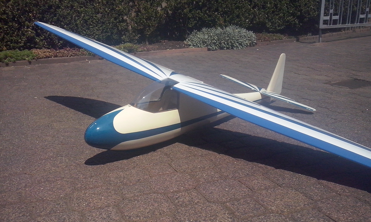

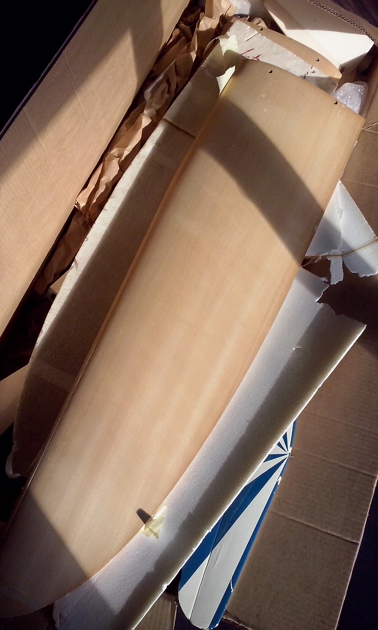

Nabend!
Nachdem ich eine völlig überteuerte, alte beschädigte MPX Ka8 mit 3 Meter erworben habe, machte ich mich an den Wiederherstellung selbiger.
Klassische, fast schon vergessene Holzbauweise liegt mir als Holzwurm ja und ich freue mich auf das gemühtliche Absoaren am Hang.
Im grossen und Ganzen konzerntriert es sich auf die Rekronstruktion der Rumpfnase. Da die Haube beschädigt ist, bekommt sie eintweilen die Cabrioversion verpasst, bis es eine neue Haube gibt. Aber vielleicht fliegt sie ja auch so ganz gut...
Auch das Seitenleitwerk wird in Hohlkehle aufgepeppt, das muss schon sein.

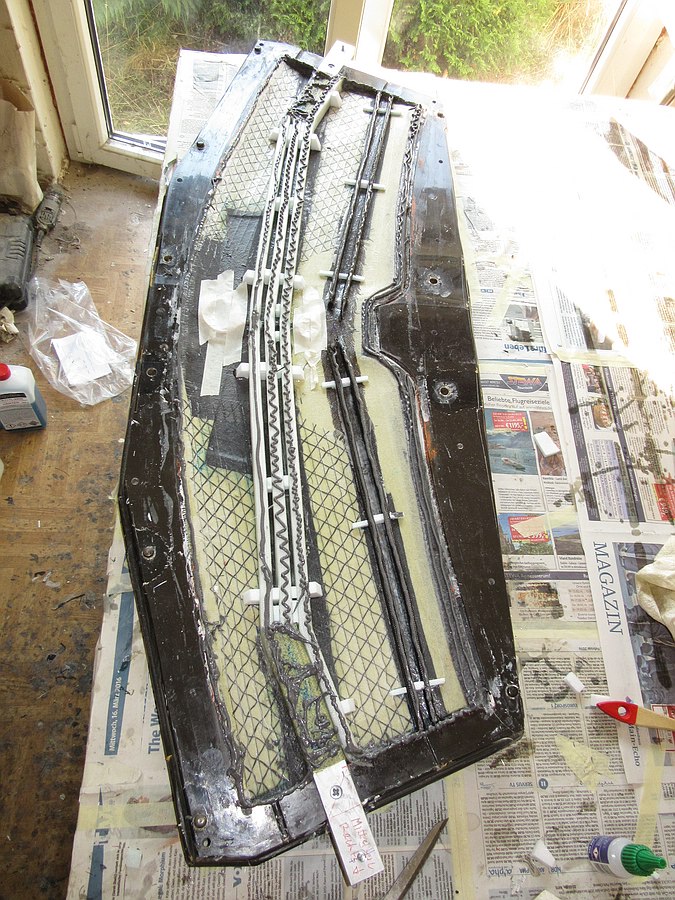

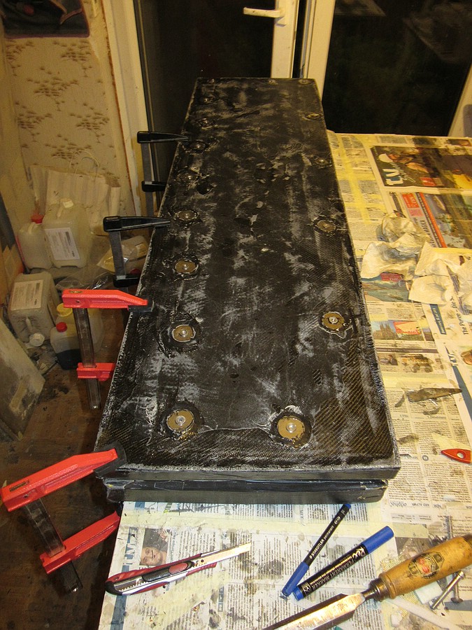

Hallo Max, ich habe die Profile für den Flieger noch nicht fertig, es war immer irgendwie was anderes zu tun und der Initiator Bernhard hatte dann auch nicht mehr nachgefragt. Wenn noch konkrete Interessenten für das Brett da sind schieb ich die Auslegung noch zwischen rein, aber ansonsten muss ich in den nächsten 2 1/2 Monaten die Modelle für den Azorenurlaub bauen, sonst fliege ich dort nur Alula
Hier aber erst mal ein aktuelles Bild aus der Werkstatt, die Form vom Dispar-Mittelteil ist zu, das ist ja auch ein geplanter Azoren-Flieger
Auch die Holme und Stege sind bei dem Pfeil sehr viel Vorbereitungsarbeit weil der erste Flieger noch keine Vorlage hat nach der ich arbeiten kann, alle Details müssen erst noch überlegt und gelöst werden. Die Anordnung der Holmstege war eigentlich etwas anders gedacht als es jetzt geworden ist, aber dazu später mehr im Dispar-Thread.

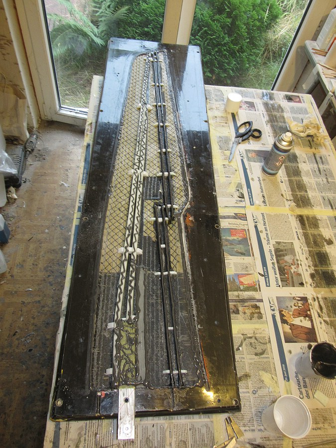

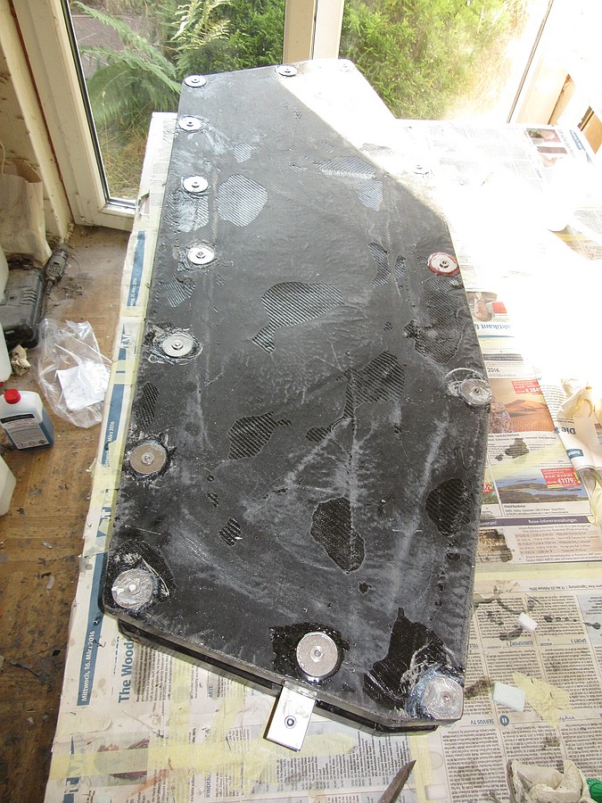

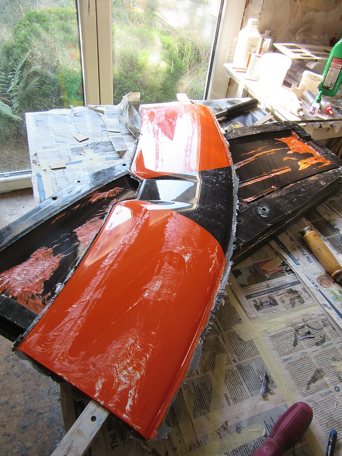

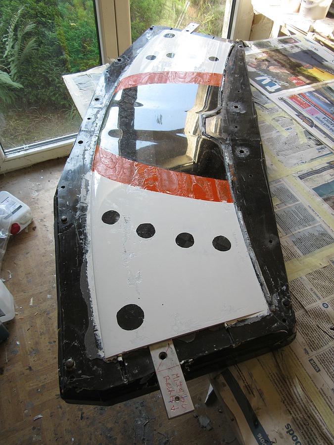

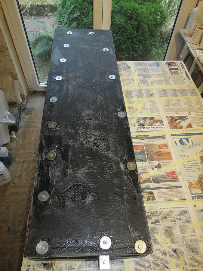

Linker Außenflügel Dispar ist auch zu
Rechter Außenflügel Dispar ist als letztes Flügelteil jetzt auch zu
Die Form ist unter anderem an den Passbolzen noch nicht eingefahren, deshalb hab ich den Verschraubungen mit ein paar Schraubzingen geholfen die Trennebene plan aufeinander zu bekommen. Vielleicht muss ich am Formenrand noch zusätzliche Verschraubungen setzen, aber es wird sicher bei jeder Abformung auch besser weil die Stifte dann nicht mehr in den Buchsen klemmen,
Ich häng hier auch noch Bilder davon an was zuletzt in die Form rein gekommen ist, genaue Infos dazu gibts dann bald im Dispar-Thread.
Ich denke morgen fange ich mit ausformen an, dann wirds richtig spannend

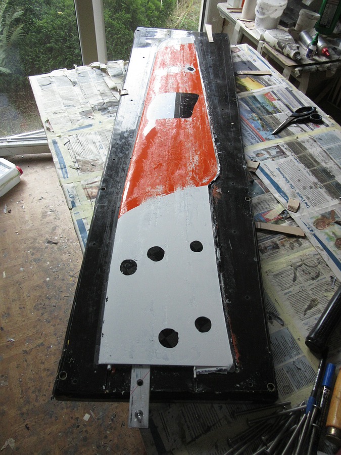

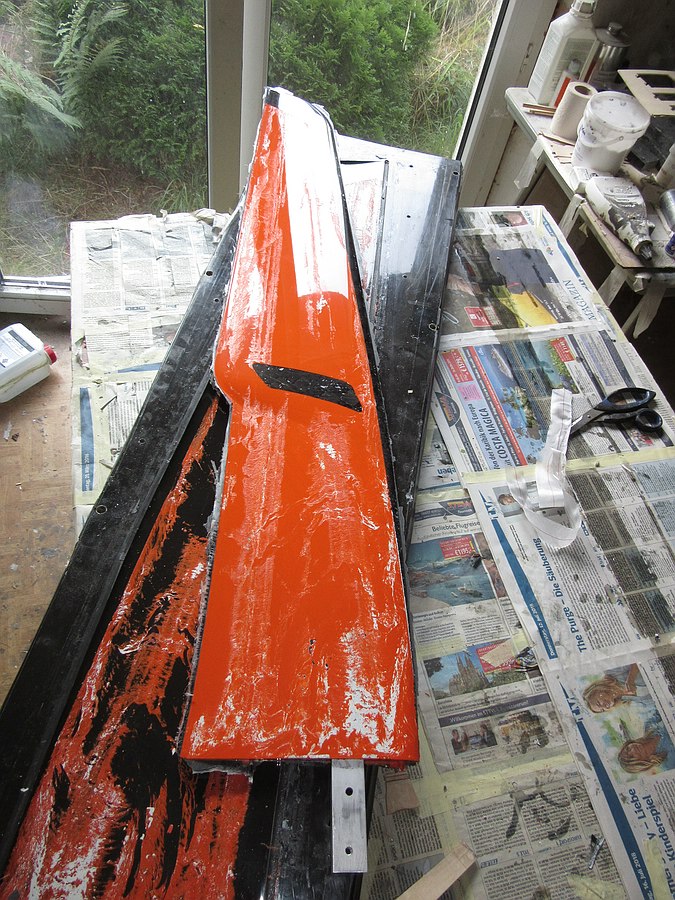

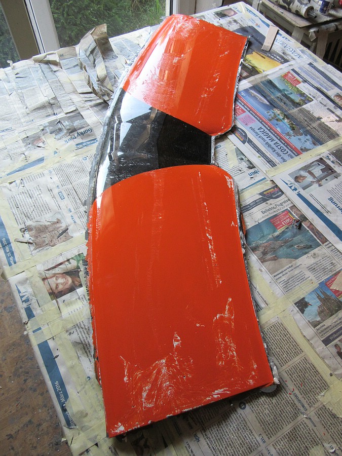

Das Daumen drücken hat jetzt leider nicht mehr geholfen, der mutmaßlich kaputte Lack war ja schon in der Form und das befürchtete ist eingetreten, ein großer Teil des Lacks ist auch in der Form geblieben
Der rechte Außenflügel wird erst am Samstag entformt und da wird dann wohl das gleiche passieren
Ich habe mir kürzlich erst eine neue Dose Presto Feinspachtel gekauft, die werde ich dann mal aufmachen und ausgiebig benutzen
Ansonsten sind die beiden ersten Teile gut aus der Form gekommen, die Sichtgewebeoberflächen sind für meine Verhältnisse OK, Endleiste sieht relativ dünn aus, Nasenleistenmumpe teilweise relativ dick, aber das wußte ich ja auch vorher und läßt sich im Naßschliff einfach in Form bringen.
Nach der Lacküberarbeitung werde ich Winglets dran machen und RC einbauen und die Flugerprobung mit diesem Teil beginnen.
Bilder vom gesamten Flügel gibts nach dem ausformen des letzten Teils, aber so viel sieht man jetzt schon vorab: die Form dieses Bogens mit seiner 16er Streckung ist absolut geil

Hi Jörg, das hab ich schon probiert und es ist so wie beim Minirock-Lackversagen, die Lackreste gehen mit einem Holzspachtel ganz leicht aus der Form, das dürfte kein Problem werden....aber jetzt gehts weiter mit spachteln schleifen spachteln schleifen....das hatte ich mir anders vorgestellt, aber da muss ich halt noch mal durch

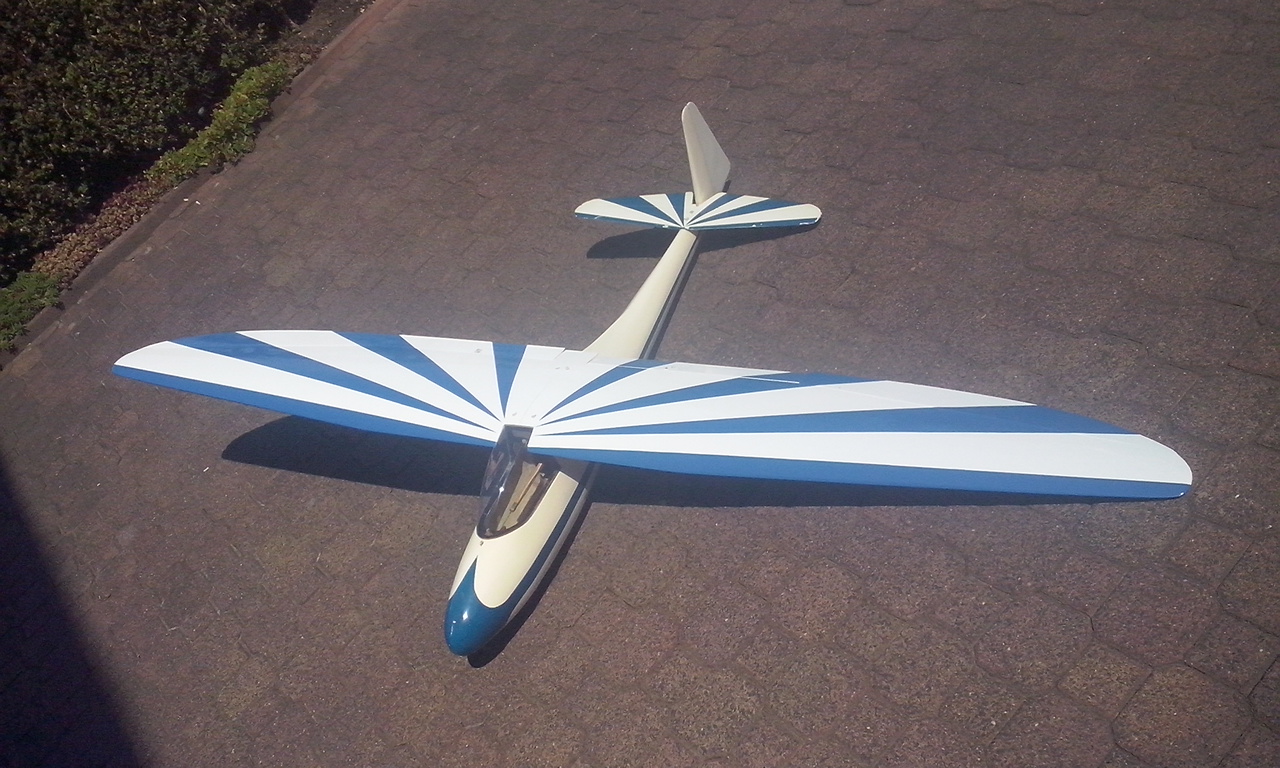

Hi...
so... wenns nicht gewittert könnte nachher noch Erstflug sein..... das Mopped ist soweit fertig..
Klasse Modell, Jörg!
Bin gespannt auf dein Feedback und Bilder.
