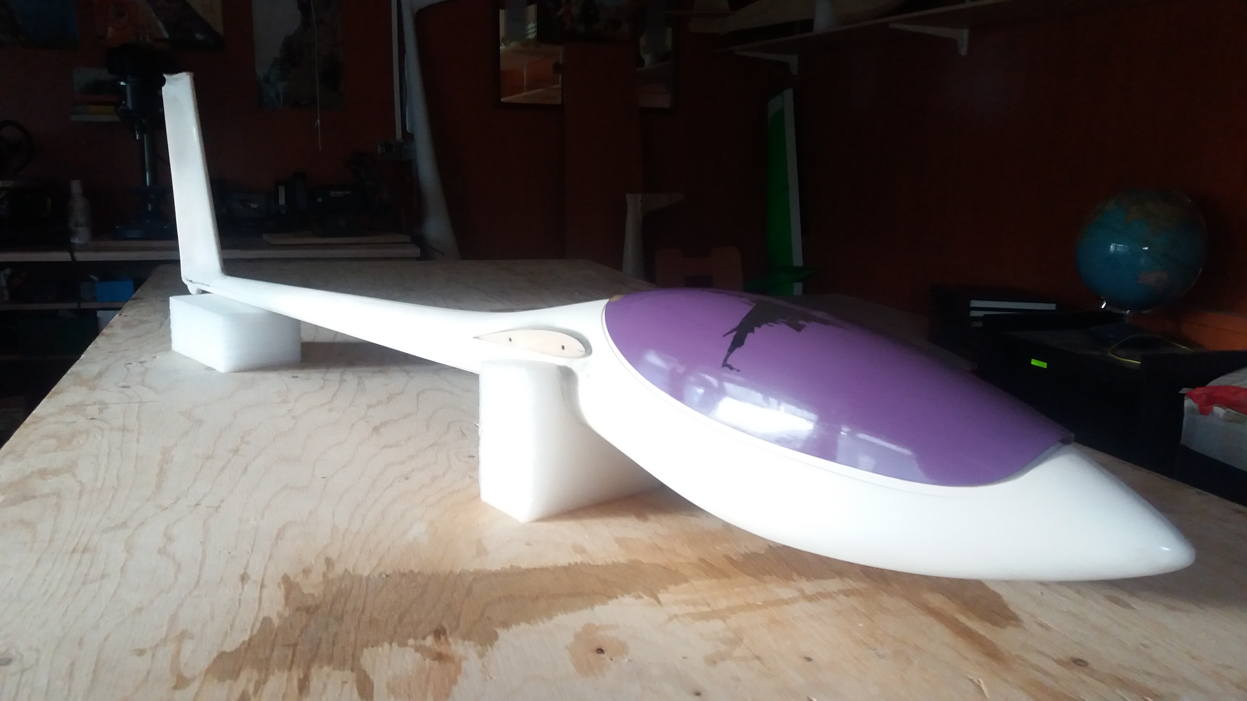

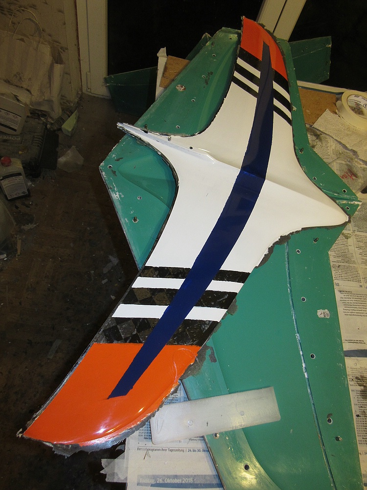

Hab mich jetzt mal daran gewagt, nen Flieger komplett selbst zu Lackieren.
Bin soweit zufrieden...! Gibt ne Spitfire mit 2,6m von CARF...
Jetzt geht’s an die endmontage...
Tobi
Tobi

Nein, wird kein PSS. Gehe mit dem Trend der Zeit und Bau nen Motor rein....
Langsam rückt der Erstflug in greifbare Nähe....

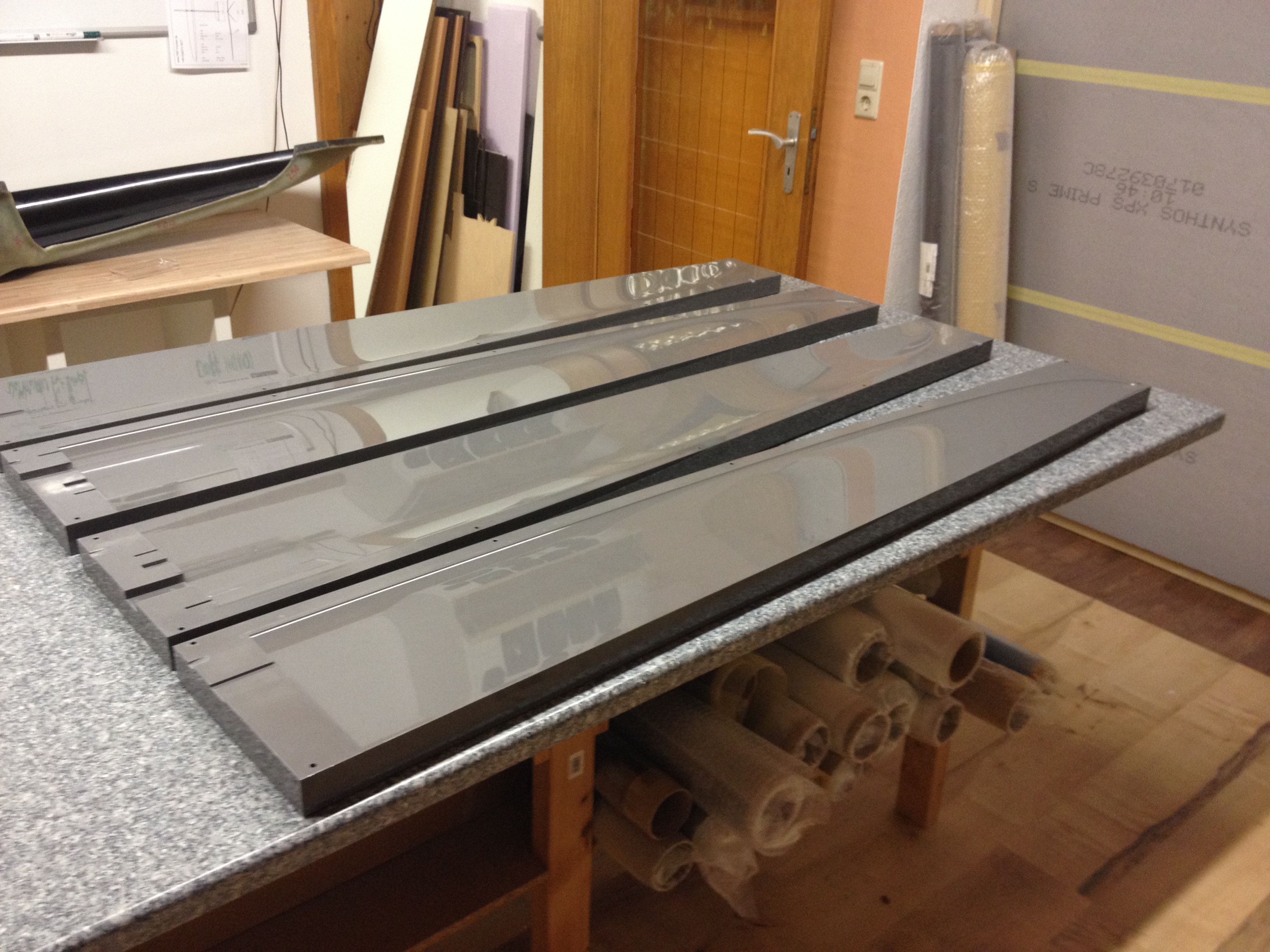

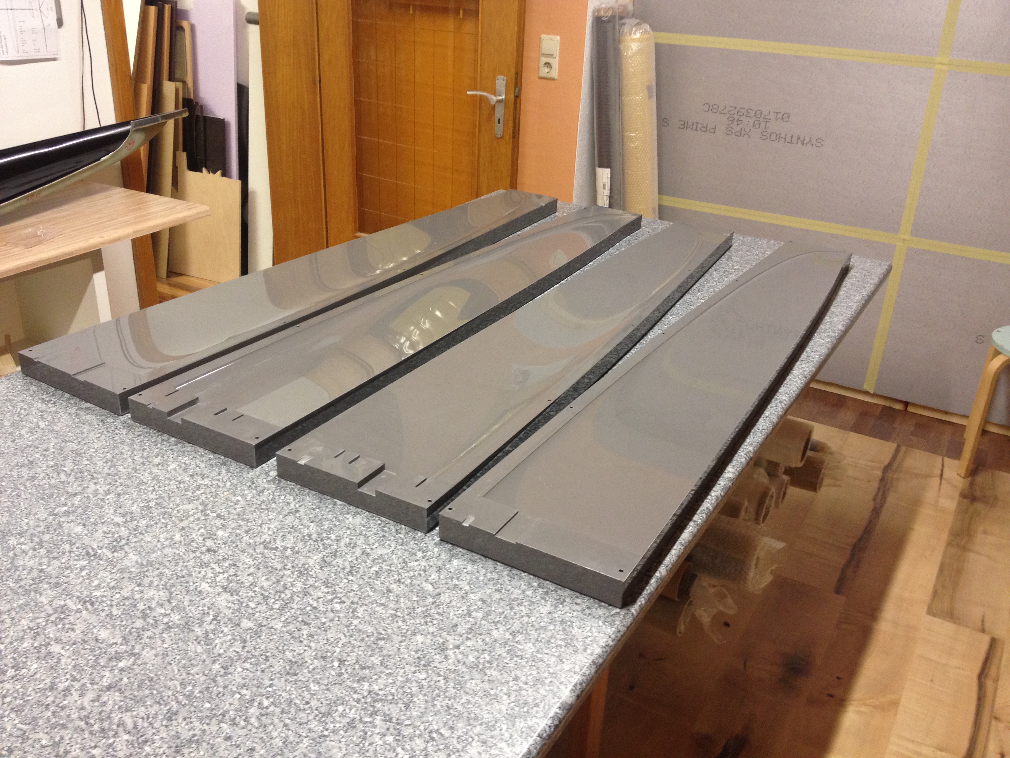

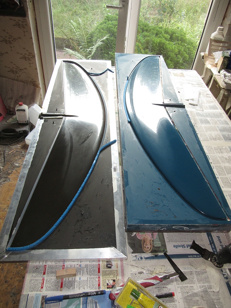

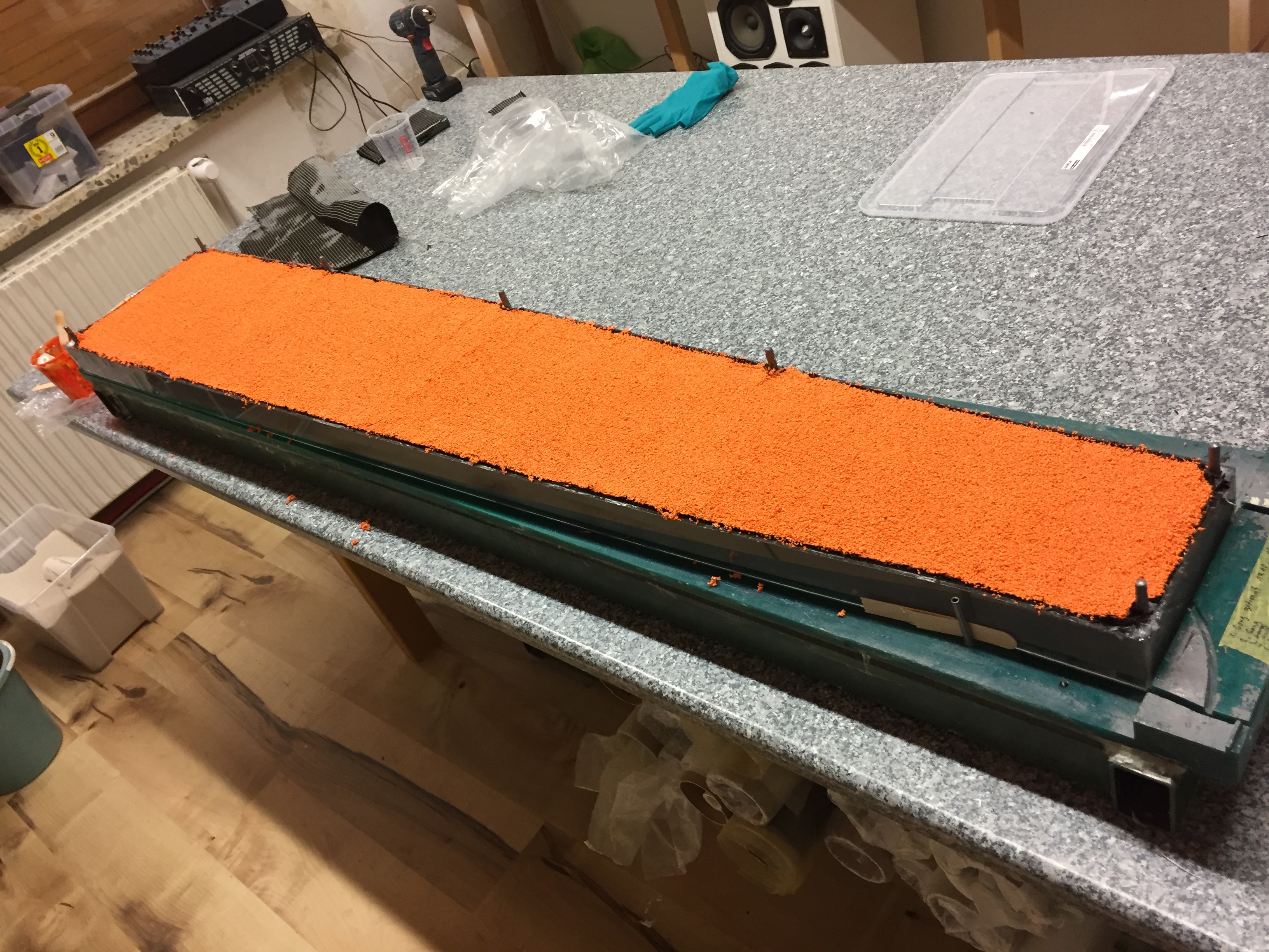

Haben auch mal wieder was gebaut, das hier ist die letzte von vier Flächenformen vom F3Bler. Jetzt nur noch Rumpf und Verbinderform bauen...
Moin Zusammen,
auch wenn der Frühling jetzt dann doch endlich da ist.... geht bei mir die Bausaison weiter ...hab da ne "nette" Form, da will dann mal ein Flieger draus werden...
Nachher gehts weiter..

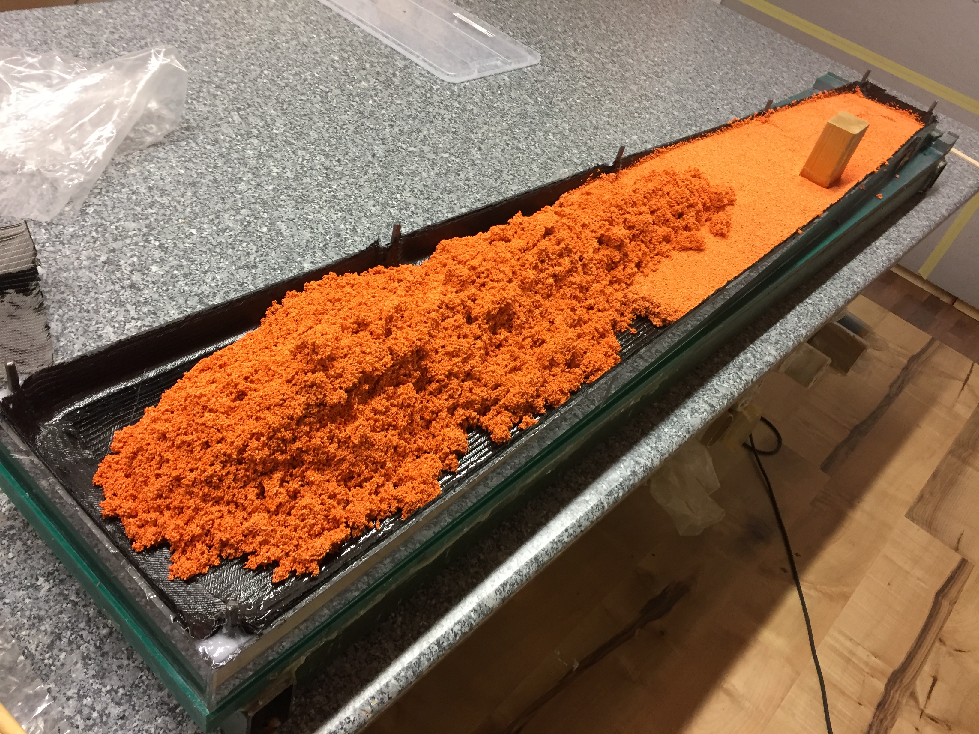

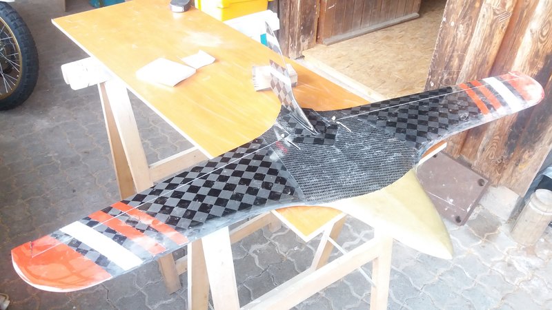

Heute Entformtag, endlich mal wieder ohne große Lackfehler
Gewicht unverputzt mit der Leichtfinne von Kurt und incl. Ballastkammer 388 g, sollte dann wohl deutlich unter 500 g flugfertig raus kommen.
Es gibt an der Finnenanformung und am Kiel ein paar Stellen die nachgebessert werden müssen weil da Lunker drin sind, aber kein Problem und kein Vergleich zu dem letzten Lackfehlerexemplar das auf dem unteren Bild mit drauf ist, die grauen Stellen sind fürs positiv nachlackieren schon grob vorgeschliffen.
Alle Flächenformen sind fertig, jetzt nur noch Rumpfurmodell abformen und Verbinderform fräsen, dann gehts ab...
Hallo Jonas,
die Formen sehen wie von Dir gewohnt sehr gut aus
Was für ein Besenstiel wird das denn?
Das wird ein Shooter!

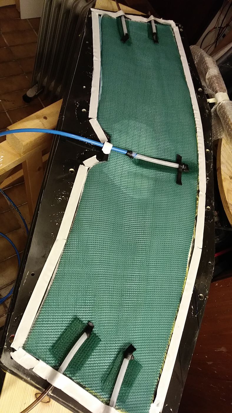

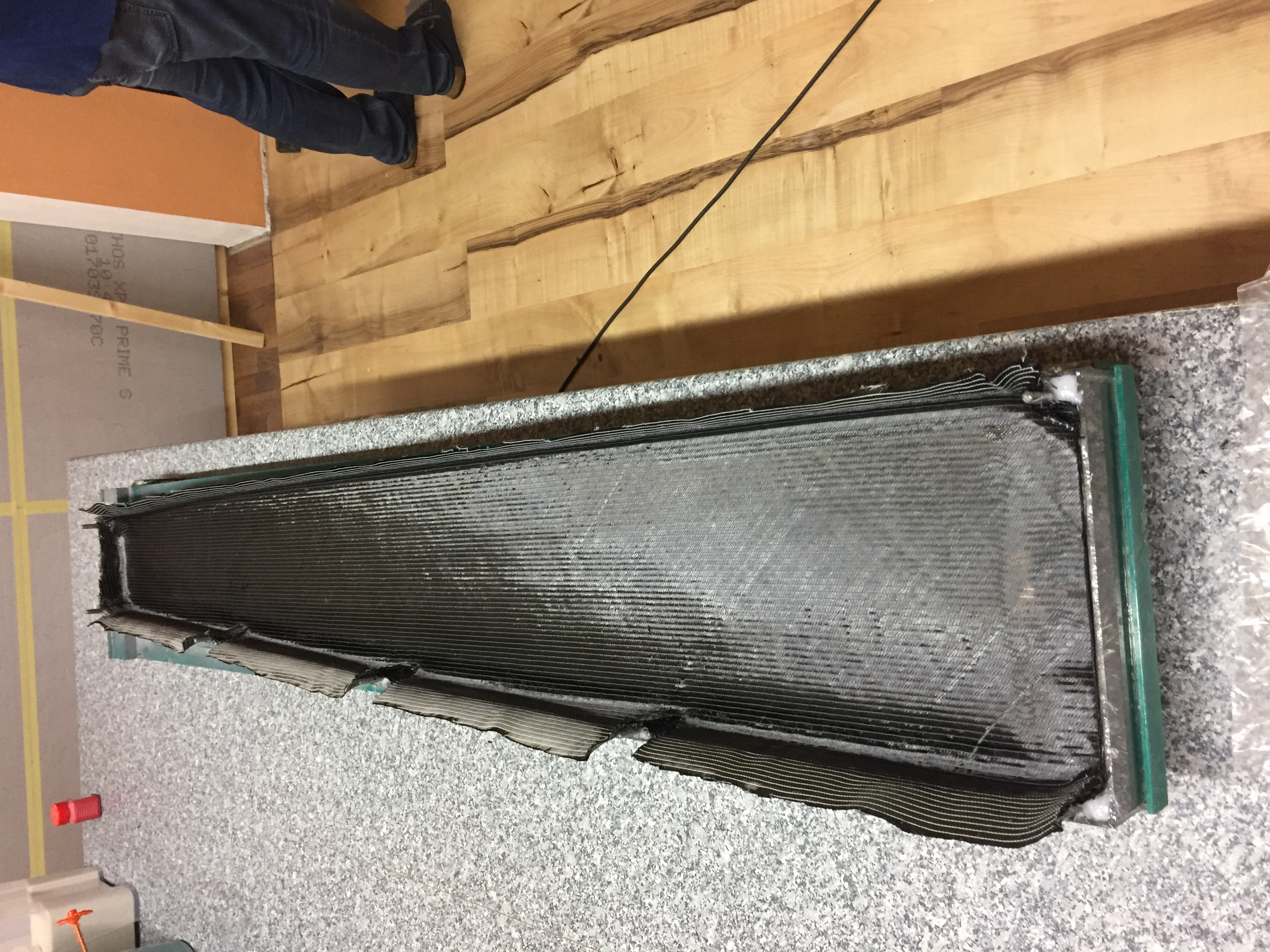

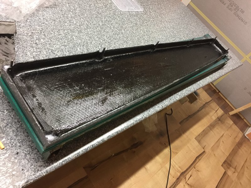

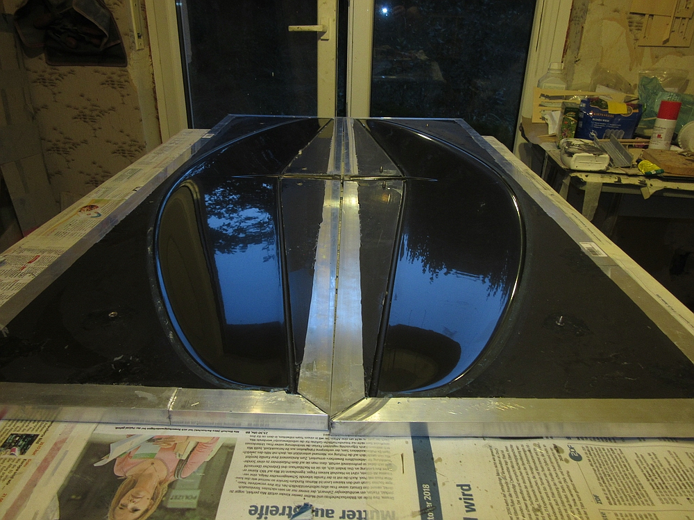

Heute XBOW Urmodelle entformen ...
.....nach dem Deckschichtharz-Abenteuer der ersten Formhälfte sehr spannend....
Das Ergebnis ist nicht ganz fehlerfrei, aber brauchbar und mit Nacharbeit an einer Stelle der Oberseitenform wirds mit etwas Glück vielleicht sogar noch gut. An einer ca. 3 x 30 mm großen, S-förmigen Stelle ist ein Tropfen Deckschichtharz gewesen der zu wenig Härter hatte und deshalb weich war.
Kein Problem für das Urmodell, aber ein Makel in der Oberfläche der Form
Ansonsten ist der Formensatz aber OK und er ist auf jeden Fall gut brauchbar, ich bin nach dem Zitterspiel mit der zu großen angerührten Menge altem Formenharz sehr zufrieden mit dem Ergebnis, das hätte auch anders ausgehen können
Irgendwas ist halt immer, aber das Entform-Bier regelt das Gemüt schon
Prost und Gruß,

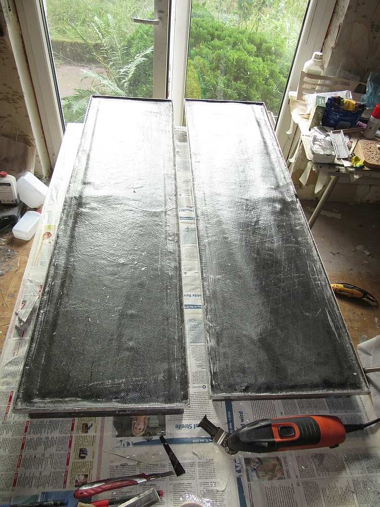

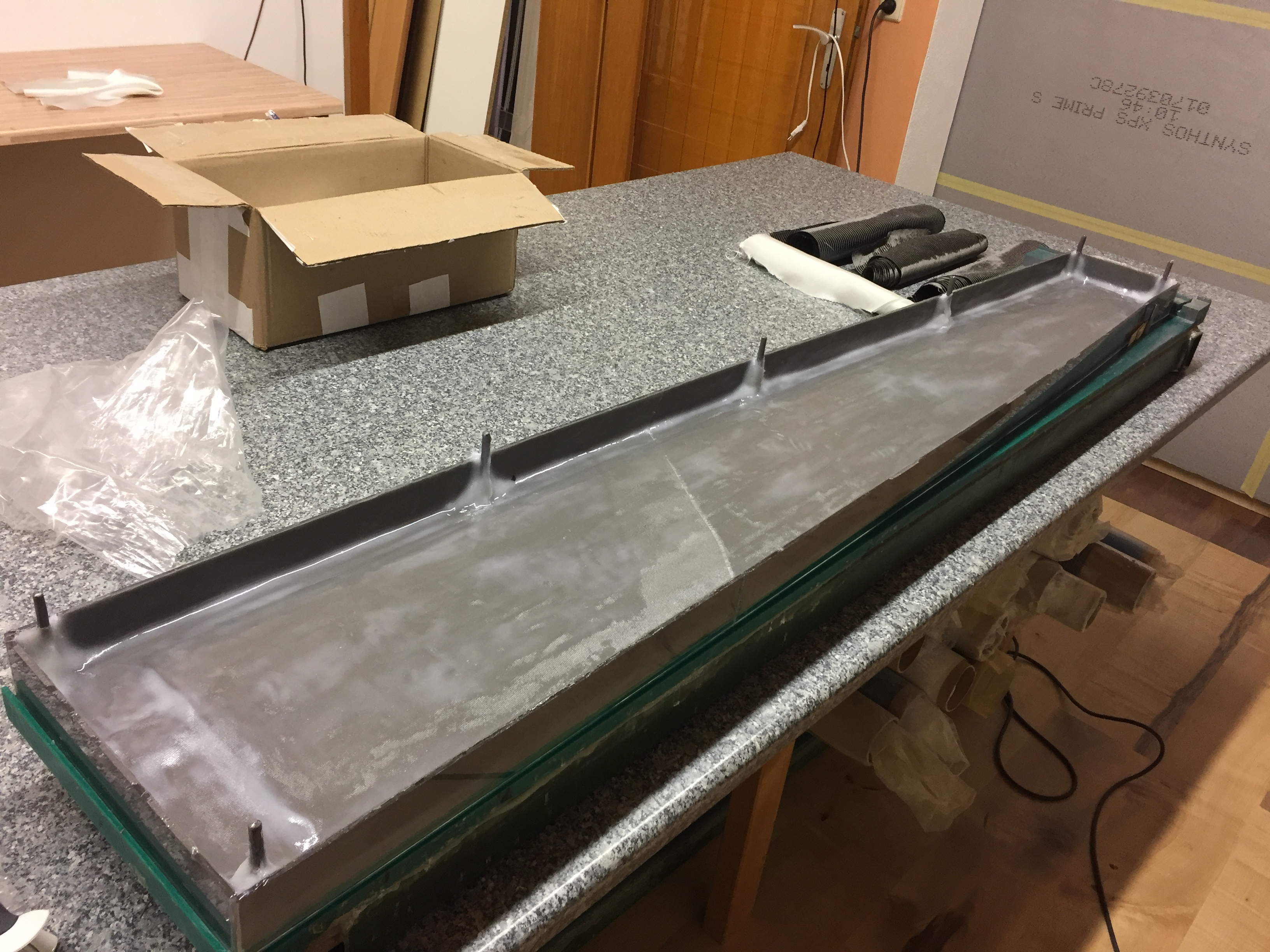

Danke Max, die Fehlstelle ist inzwischen mit dem Dremel ausgeschliffen, gereinigt und nach engem umkleben mit Tesa mit UHU plus mit Kohlemehl gespachtelt.
In den nächsten Tagen werde ich versuchen die Oberfläche möglichst konturgetreu nachzubearbeiten und zu polieren.
Der Rest der Oberfläche ist schon ohne Wachs recht gut, mit dem eintrennen wirds sicher noch mal besser werden

Beim Kohlemehl von EMC-Vega sind die Fasern so kurz wie Pulver, die werden allseitig von Harz umschlossen, das lässt sich gut schleifen und auch polieren.
Ich habe schon Bilder vom Spachteln gemacht und werde auch von der Weiterbearbeitung Bilder machen.
Ich sach doch.... rein persönliche bedenken
Viele wege führen zum ziel....
Und manche bedenken sind halt auch mal völligst sinnfrei
Immer wieder interessant, andere funktionierende wege zu sehen ;)
Nicht ganz, das Kohlemehl von EMC-VEGA ist das einzige funktioniernde das ich bisher kenne, bei den anderen Kohlekurzfasern die ich sonst noch hatte waren die Fasern zu lang um damit eine gute Spachtelmumpe zu bekommen.
Das ist jetzt auch die größte Bauteilfläche innerhalb der Formmulde die ich bisher ausbessern musste, da könnte noch das ein oder andere schief gehen.
Vorher habe ich mit dem Zeug größere Flächen nur bei Positiv-Reparaturen bearbeitet.

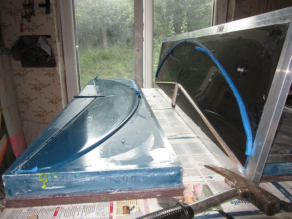

Hallo Zusammen!
Mal wieder ein Lebenszeichen...
Heute wurde der Minirock verputzt. Die Einbauten sind fast abgeschlossen.
Und dann kommt demnächst noch ein Baubericht einer SB14 in 1:5, 3.60m wenn ich nicht irre.
Das ursprüngliche Modell wurde ziemlich überarbeitet und steht kurz vor dem Abformen.
Demnächst dazu mehr wenn etwas an Fotos und Fortschritt zusammengekommen ist.
Schöne Grüsse, Uwe

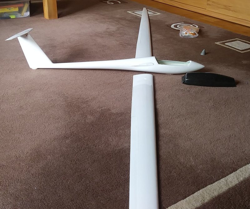

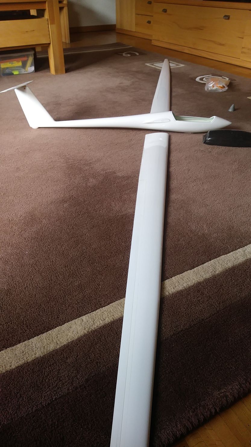

Wer braucht schon 148 mm Wurzeltiefe.... habe eben mein Packet bekommen.... 100 mm bei 3,1 m Spannweite.
die SB wird sicher top schick, freu mich sie bald am Hang zu sehen...
Ist das ne ASW22 von Jäger?!
Wirklich hübsch
Wirklich hübsch
jeppp.... ist es... "Spielzeug"...
