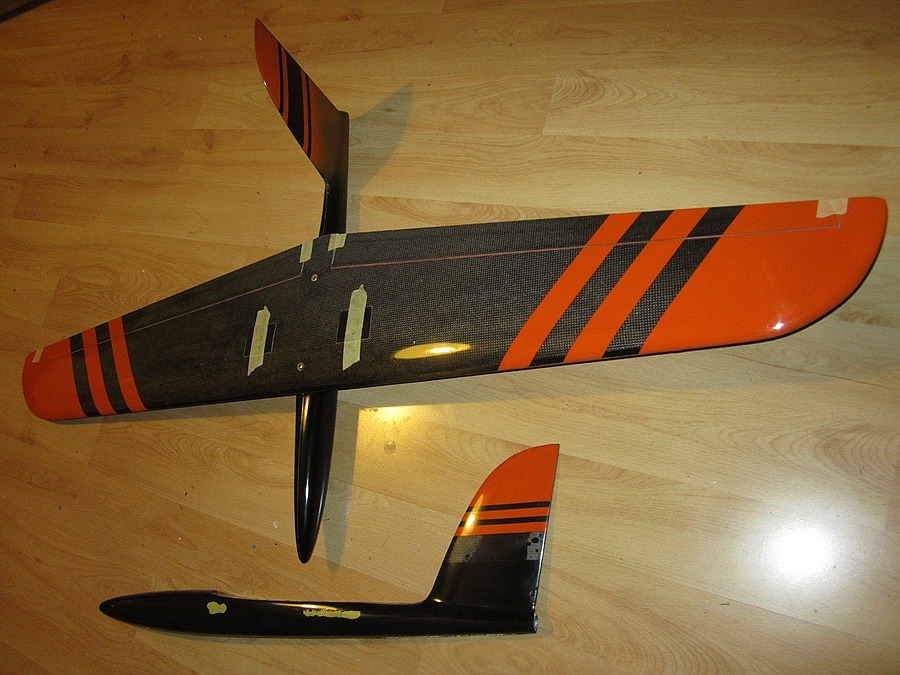

...da wo der schwarze Lack in der Form geblieben ist sieht man jetzt auch dass er im Rumpf das bestellte Gewebematerial verarbeitet hat
Stormchaser,
ein Thermikbrett
mit 1,3 m Spannweite,
Bocksteife Sichtkohlefläche und Kevlarrumpf,
Gewicht leer ca. 890 Gramm ~ 40 g/dm² ......mal schaun wie viel es nachher flugfertig sind

Servus Uwe,
schönes Teil. Aber zeig nicht immer soviel Nurflügel. Seit meinem Bleed gefallen die mir immer mehr... Das ist ein Teufelskreis...

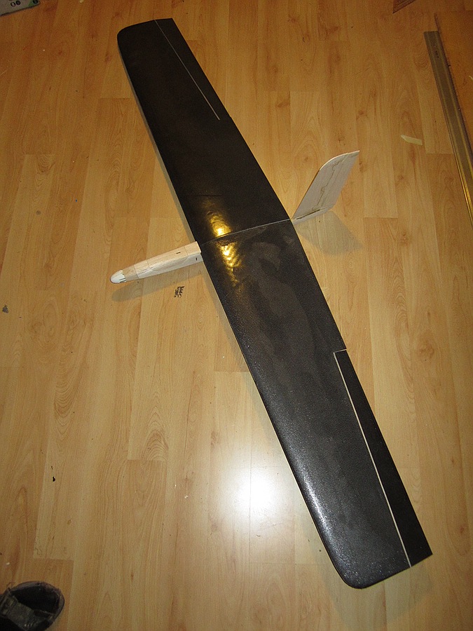

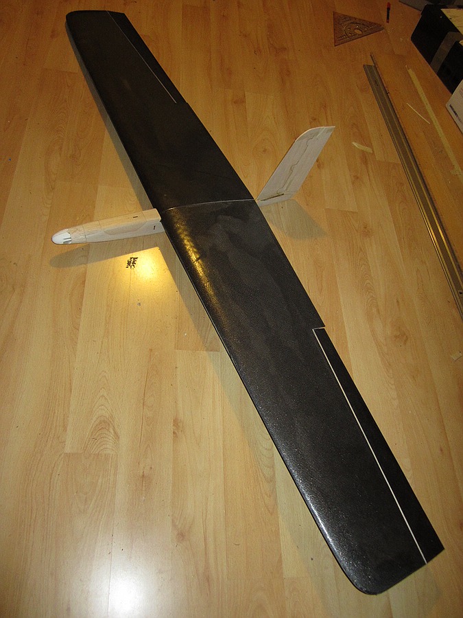

Norbert hat mir ein paar Styrodur-Kohle-Flügel für meinen lange unbenutzten Rumpfrohbau des Gritter gebaut. Sie dienen als Quick-n-dirty- Versuchsträger für die weitere Anwendung der Gurney-Flap zur Stabilisierung von Brettnurflügeln mit cm0-negativen Grundprofilen und neuen Steuerungsmethoden. Die Profilierung ist ein AG-40-43-Strak, also F3J-Leitwerkerprofile und sie wurden nicht modifiziert, haben keinen S-Schlag.
Spannweite ist 1,7 m, Fluggewicht wird wohl knapp über 1 Kilo sein, die Flächenbelastung damit knapp unter 30 g/dm².
Wenn das so fliegt wie erwartet wird das Einsatzfeld neben dem Versuch wohl eher in Richtung Thermiksegler sein.
Das Seitenleitwerk als ebene Platte ist vermutlich etwas zu klein, muss ich mal nachrechnen, aber da es schon dafür vorbereitet ist angelenkt zu werden, genügt bestimmt schon eine tiefere Ruderklappe.
Danke an Norbert für den tollen und schnellen Bauservice
Mit den kleinen Unsauberkeiten kann ich leben sonst hätte ich einen anderen Gewebeaufbau bestellt, ich weiß ja vom Minirock dass es bei Dir mit feinem Gewebe auch mit perfekter Oberfläche klappt

Hi UweUweH hat geschrieben: Danke an Norbert für den tollen und schnellen Bauservice![]()
Mit den kleinen Unsauberkeiten kann ich leben sonst hätte ich einen anderen Gewebeaufbau bestellt, ich weiß ja vom Minirock dass es bei Dir mit feinem Gewebe auch mit perfekter Oberfläche klappt![]()
Ich hoffe die Gegenleistung kommt bald bei mir an, damit ich sie zu Dir weiter schicken kann
das Nächste mal werde ich noch 25 g Gewebe drauf machen , aber ich hoffe und glaube das das für die Erprobung reicht .

Hi Norbert, ich denke schon, ansonsten mach ich noch Spachtel und Folie drüber.Norbert1 hat geschrieben:ich hoffe und glaube das das für die Erprobung reicht .
Wichtig ist die Endleiste und die ist schön scharf für die Gurney-Halter geworden und auch die Flügelnase ist Dir gut gelungen, das wird gehen.
Ich hoffe die Experimente bringen genug Erkenntnisse für eine Zeitschriften-Veröffentlichung....schaun mer mal. Die letzten Versuche mit Petoma haben nicht die erhofften Ergebnisse für eine Brett-Landehilfe gebracht, es bremste zu wenig, aber das ist auf der anderen Seite wieder gut für die geplanten Experimente mit diesem FlügelNorbert1 hat geschrieben:Hauptsache du berichtest von den Experimenten
solche unebenheiten lassen sich mit eigedicktem 2k acryl klarlack der mit Tixo verdickt wurde schnell beheben. das zeug wird zähflüssig knsistez wie Harz aufgesapchtelet mit 2000er nass verschliffen und Poliert. die Ckf Sichtoberfläche belibt werhalten, der Gewichstzuwachs dürfte kaum höher als 50gr sien für den Kopletten flügel.
Lästig ist das härten lassen des 2K Lackes 3-4 Tage im schön waremen, eh wirklich Verschleifbar.
Das schleifen und Polieren ist in ca 4 stunden fertig wenn du Rutscher und Poliermaschiene nutzt für flächiges.
Von Voss Chemie gibt es extra Gel coat für Cfk Sichtoberflächen zur nachbearbeitung, hab ich aber nicht Gestete bis jetzt. Eher teuer das Zeug, verarbietung unbekannt
Ob das überhaupt notwenidg ist belibt aber fraglich vermutlich ist das Eher was fürs Auge als für die Aerodynamik.
