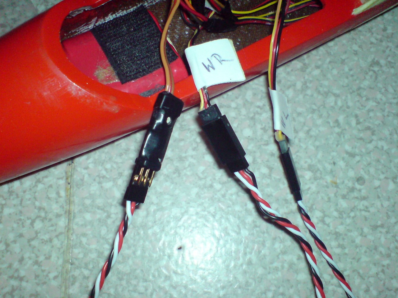

Kein Erfolg mit dem Kabel von Nobby :evil:
Die Servos laufen immer noch in entgegen einer Richtung(Wölbis 1 Hoch 1 Runter)
Habe jetzt so langsam die Schnautze volll
Anschluß Bild
Anschluß Bild

Dann dreh halt eines der beiden Servos um.
Re: Dragon von Valenta
Jo mache ich gerade einen Pullover stricken :D
Neeeee Problem beseitigt :)
Und dabei auch noch ein klasse Gespräch gehabt am Telefon mit Nobby Danke

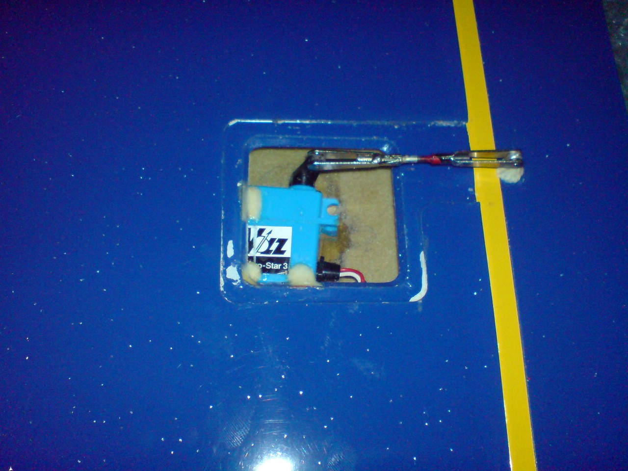

Aber jetzt schaut euch mal Bitte das an,wie die Servos von den Wölbis eingeklebt wurden :shock: (das sehe ich als Laie ja schon das,das schief ist
Das Linke ist schief eingeklebt worden,so bekomme ich über das Y-Kabel von Nobby das nie hin das die gleich laufen.
Und auch noch bemerkt in den Wölbis sind Blaue Deutsche Servos drin Volz irgend was mit Star-3,habe mal gehört das sollen sehr gute Servos sein. :)
Das Linke
Das Linke
Das Rechte
Das Rechte

Also mit den Volz Servos hast du einen richtigen Glücksgriff gehabt.
Das sind klasse Servos. Sitz der Firma ist in meiner Nachbarschaft (Offenbach). Die sind sehr nett und haben mir schon mal Servoarme innerhalb einer Nacht zukommen lassen :shock:
Hab auch noch welche von denen.
Aber so was schlecht verbasteltes wie das hab ich selten zuvor gesehen!!!!! :evil:

Entweder schrumpf das Servo ein, oder wenn du zu wenig platz hast, kannst auch Maler Abdeckband drumrum wickeln, und dann Einharzen. noch schöner sind Servo rahmen, falls du grad welche hast.
stefan 94 hat geschrieben:Entweder schrumpf das Servo ein, oder wenn du zu wenig platz hast, kannst auch Maler Abdeckband drumrum wickeln, und dann Einharzen. noch schöner sind Servo rahmen, falls du grad welche hast.
Platz ist genug,die frage ist bekomme ich die Servos wieder raus :shock:
Sind ja eingeharzt.

Einfach die Klebestellen rausdremeln. Sind ja recht kleinflächig.

Beim Dragon hab ich die Servos auch mit 5 Min Epoxy eingeklebt. Ist ja kein 2000 Euro Hitec Flieger.
Und 3 verschiedene Servos an einem F3x Fliegen sind Gang und Gäbe.
Auf Quer hat man bei Servos andere Anforderungen wie auf Wölb und Höhe/Seite.
Quer sollen eher schnell sein, Wölb brauchen stabile Getriebe, Speed spielt ne untergeordnete rolle, usw.
Das mit den Volz-Servos kann man sehen wie man will. Schlecht sind sie nicht, es gibt aber besseres. Im Dragon sind sie aber sicher super und absolut ausreichend, da interessiert die Thermodrift oder andere Sachen nicht so arg. Die Befestigung ist sicher nicht das Optimum, aber mein Gott, s´hebt, oder? Lass es wie es ist, so wie das aussieht kannst du mehr kaputtmachen beim Rausreißen als du gewinnst durch eine andersartige Befestigung. Ich würde da höchstens ein bissl Nachkleben und vielleicht 2 Hölzchen als "Rahmen" nebendrankleben.
Das das eine etwas schief ist, ist jetzt nicht sooo tragisch. Da passiert nichts. Der Servohebel hat ja keine 200 Bewegungen / Minute... Da hab ich aber schon wirklich viel schlimmeres gesehen.
Den Gleichlauf bekommst du indem du mit einem abgebogenen Uhrmacherschrauenzieher vorsichtig den Hebel abschraubst und die Arme auf gleiche Höhe stellst und den Gabelkopf am Anlenkungsdraht entsprechend auf "Null" anpasst.
