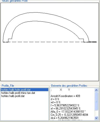

Hallo Christian
Hier mal hohle Halbprofile mit und ohne Holm :mrgreen:
hohles halb.jpg (28.1 KiB) 10563 mal betrachtet
hohles halb profil.dat
(11.83 KiB) 376-mal heruntergeladen
hohles halb holm.jpg (29.17 KiB) 10563 mal betrachtet
hohles halb holm profil.dat
(17.2 KiB) 334-mal heruntergeladen
So Schluss für heute, hoffe das die Theorie funktioniert dann brauch wenigstens nicht mehr herum experimentieren wenn die Maschine dann mal steht.
