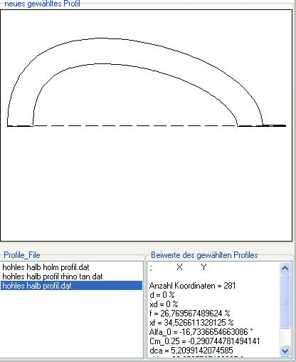

In meinem jugendlichen Leichtsinn wollte ich direkt mal ein holes Profil zeichnen also eine Rippe mit 10mm Wandstärke, hat keine Minute gedauert mit Einlauf nach drinnen "Aushölen" und über die Aussenkontur wieder zurück zum auslauf.
Als .dxf hat das Teil dann aber übe 700 Knoten. was Concord nicht gejuckt hat aber Nurflügel mag anscheinend nur 500 Knoten zumindes stehts in eienr Anzeige und es wird nur ein Teil von dr "Rippe angezeigt :mrgreen:
Hier mal das Standart nur die Aussenkontur, Einlauf rechts dann erst oben und unten wieder zurück.
test dxf dat profili.dat

Habe mittlerweile doch gemerkt das Concord nur 500 Knoten konvertiert.
Nun bin ich am rätseln wie ich beim export von Corel zu .dxf schon mal die Knotenanzahl reduzieren/limitieren kann :roll:
Oder man könnte halbe hohle Rumpfsegmente schneiden und dann zwei Rumpfhälften zusammen fügen :mrgreen:

Hallo Christian
Hier mal hohle Halbprofile mit und ohne Holm :mrgreen:
hohles halb.jpg (28.1 KiB) 10590 mal betrachtet
hohles halb profil.dat
(11.83 KiB) 379-mal heruntergeladen
hohles halb holm.jpg (29.17 KiB) 10590 mal betrachtet
hohles halb holm profil.dat
(17.2 KiB) 338-mal heruntergeladen
So Schluss für heute, hoffe das die Theorie funktioniert dann brauch wenigstens nicht mehr herum experimentieren wenn die Maschine dann mal steht.
Edit: Hier mal noch die dxf mit 729 Knoten bei der Concord nach 500 knoten aufhört:
hohles voll profil 729 Knoten.dxf
(79.45 KiB) 342-mal heruntergeladen
