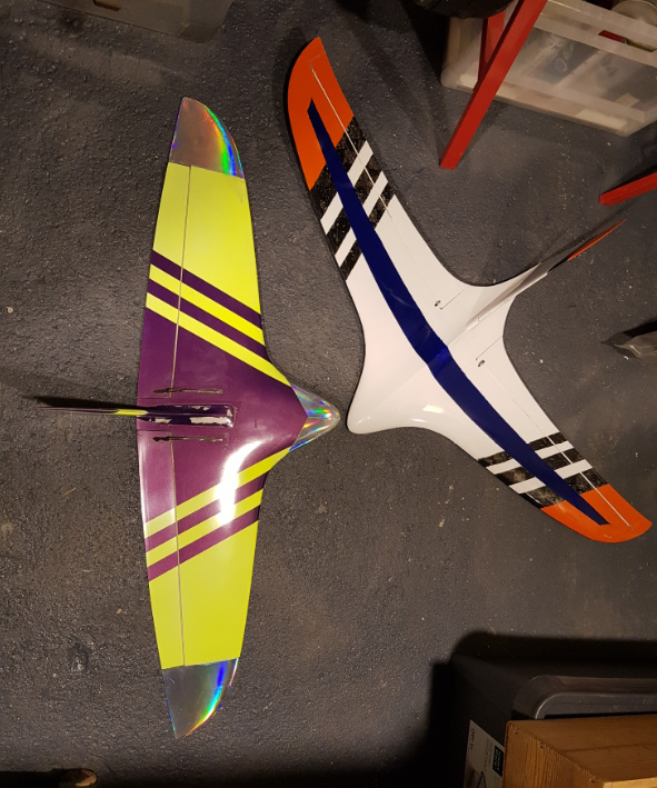

Cool, was da angekommen ist - der schönste BWB Nurflügel und der hat sich gleich einen etwas dicklichen Freund gefunden.
giz and mini.PNG (854.41 KiB) 12343 mal betrachtet
Vielen Dank für das Teil, Uwe!!

Schade finde ich dass mir der Bau nicht gut gelungen ist, Du hättest einen leichteren Miniray mit perfekter Oberfläche mehr als verdient, aber der jetzige wird Dir hoffentlich auch viel Spaß machen und damit ist noch reichlich Steigerungsmöglichkeit fürs testen aktueller und zukünftiger UH-Auslegungen für Dich vorhanden :D
Interessant ist schon mal der erste optische Vergleich zwischen GIZMO und Miniray, den augenscheinlichen Unterschied in der Streckung hätte ich so nicht erwartet. Ich bin gespannt wie Du das fliegen mit dem Miniray einschätzt, einige Nachteile kenne ich ebenso gut wie die Bauausführung Deines Exemplars, also Kritik ist ausdrücklich erwünscht.
Die Unterseite hast Du auf dem Bild unterschlagen, die hänge ich mal hier an und ich denke damit ist klar wem der Flieger gehört und auf welchen Profilen und Entwicklungsgrundlagen er überwiegend basiert :D
Viel Spaß mit dem Miniray und viele Grüße,

Heute bei 2-4 bft leicht von links an der 100 m Kante ein kleines Miniray-Treffen mit beeindruckender Kulisse.
