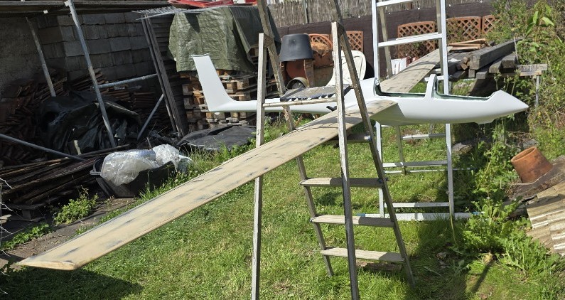

Verfasst: Mi 30. Jul 2025, 19:00
...und mühsam ernährt sich der kleine Christian... :|
Heute Nachmittag hab ich mir mal selbst bissl Ruhe verordnet und endlich den Rumpf nochmal komplett nass angeschliffen um ihn dann Samstag hoffentlich sauber lackieren zu können....

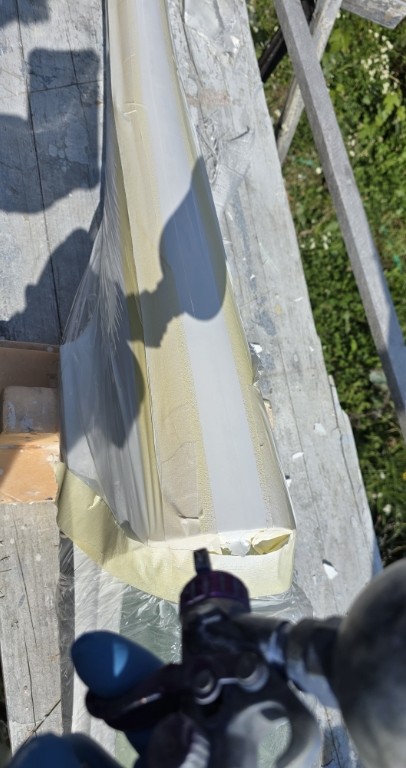

Der Zeitplan ist mal wieder im Eimer... :roll: :cry:
Beim Lackieren, wie immer bei imc mit der 1,4er-Düse, hat's den Lack irgendwie eher komisch rausgerotzt, nicht sauber zerstäubt... Auch hat er sofort Nasen gebildet und das Ergebnis sah übelst aus.
Zuerst dachte ich, die Pistole ist schuld, aber nachdem der Lack heute früh noch immer extrem klebrig war, musste ja der Lack der Grund sein... Es war der Härter. Der war anscheinend den Alterstod gestorben. Im direkten Vergleich, war ein vor kurzem, für Stephans Libelle, geöffneter Härter deutlich flüssiger und in einem 10ml-Versuch mit beiden Härtern war auch schnell klar, dass er das Problem war. Der neue hat normalschnell angezogen, der alte blieb quasi flüssig.
Sooo, aber was nun? Der Rumpf klebt, nach jetzt 30 Stunden, noch immer wie Sau und sieht schlicht gesagt scheiße aus.

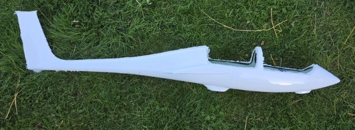

Re: Twin-Astir 4,5m
Verfasst: Fr 8. Aug 2025, 20:07
Der Plan ging auf! 8-) 8-) 8-)
Der Rumpf kam fast Fehlerfrei aus dem Förmchen, das Fehlerchen ist ein kleines Stückchen der Naht, natürlich oben auf dem Rumpfrücken, wo sonst, an dem es anscheinend beim Besäumen das Gewebe samt IMC angehoben hat und so beim Verschließen ein bisschen Mumpe dazwischen gekommen ist.
Das kann ich also im Winter bei Lust und Laune mal per Luftbürste überlackieren.
Ansonsten ist der Rumpf knallhart. Wirklich knallhart. Eindrücken is nich. Tordieren is nich, auch nicht das SLW, perfekt. :mrgreen:
Ich bin happy! :thumbup:

Re: Twin-Astir 4,5m
Verfasst: Mo 11. Aug 2025, 02:29
Moin Matze
Janee, wie geschrieben, das Thema waren keine eingeklemmten Gewebereste, sondern das schon zu weit angezogene Harz beim Besäumen, da ich ja draußen in der Sonne laminiert hatte. Als ich mit der Schere entlang bin, hat es sich anscheinend an manchen Stellen also schon minimal von der Formoberfläche gelöst und so den Weg frei gemacht für die Mumpe, die ich zum Verschließen der Form als dünne Raupe die Kante entlang angebe, dass die sich da also reindrücken kann. Die hat aber die minimal angelösten Stellen nicht komplett aufgefüllt, sondern halt nur großteils... Damit waren leichte Dellen in der Naht in unterschiedlichen Weißtönen.

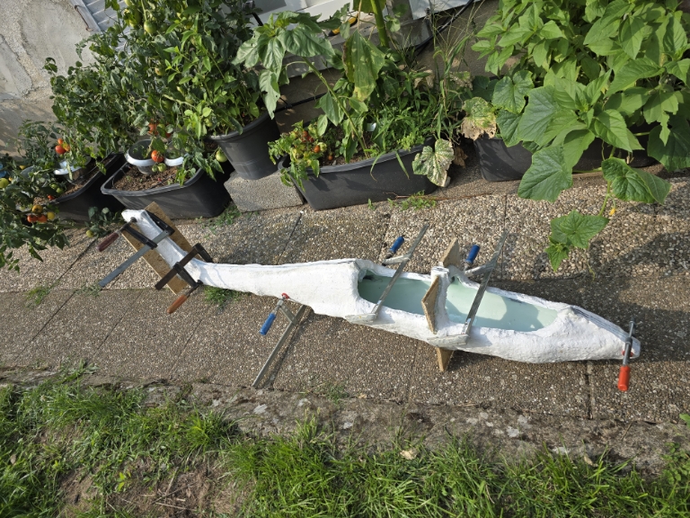

Re: Twin-Astir 4,5m
Verfasst: Di 12. Aug 2025, 11:28
...und die Naht ist dicht.

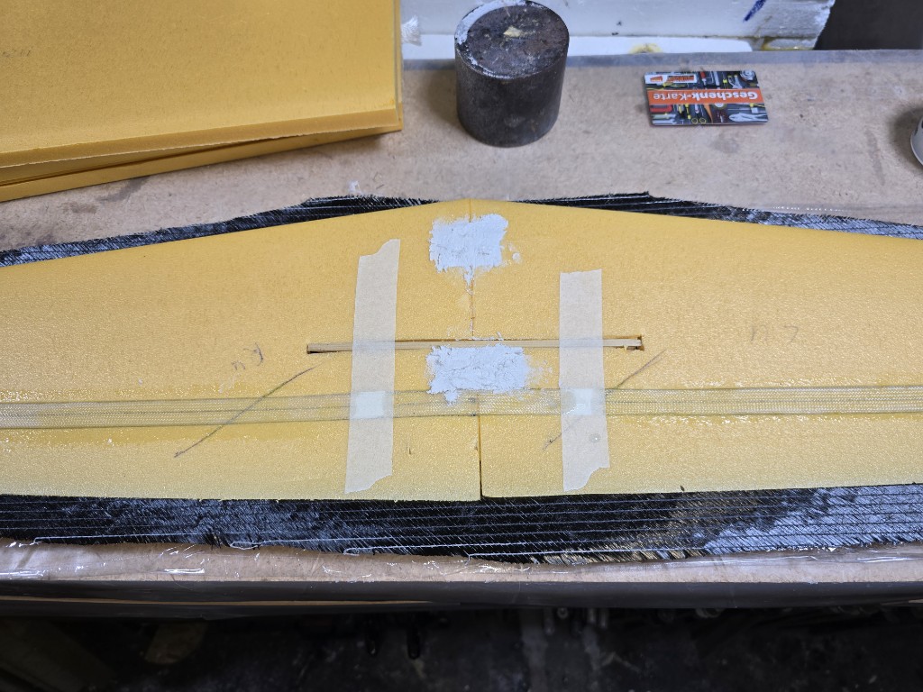

Re: Twin-Astir 4,5m
Verfasst: Sa 16. Aug 2025, 01:07
Moin ihr Twinnianer
Hab endlich die beiden HR laminiert.

Re: Twin-Astir 4,5m
Verfasst: So 17. Aug 2025, 00:07
....noch mehr als 11.000mAh???? :shock: :oops: :lol:
Das HR ist besäumt und die Nase bzw Randbögen sind dran.
Re: Twin-Astir 4,5m
Verfasst: So 17. Aug 2025, 16:22
...und grob verschliffen.
