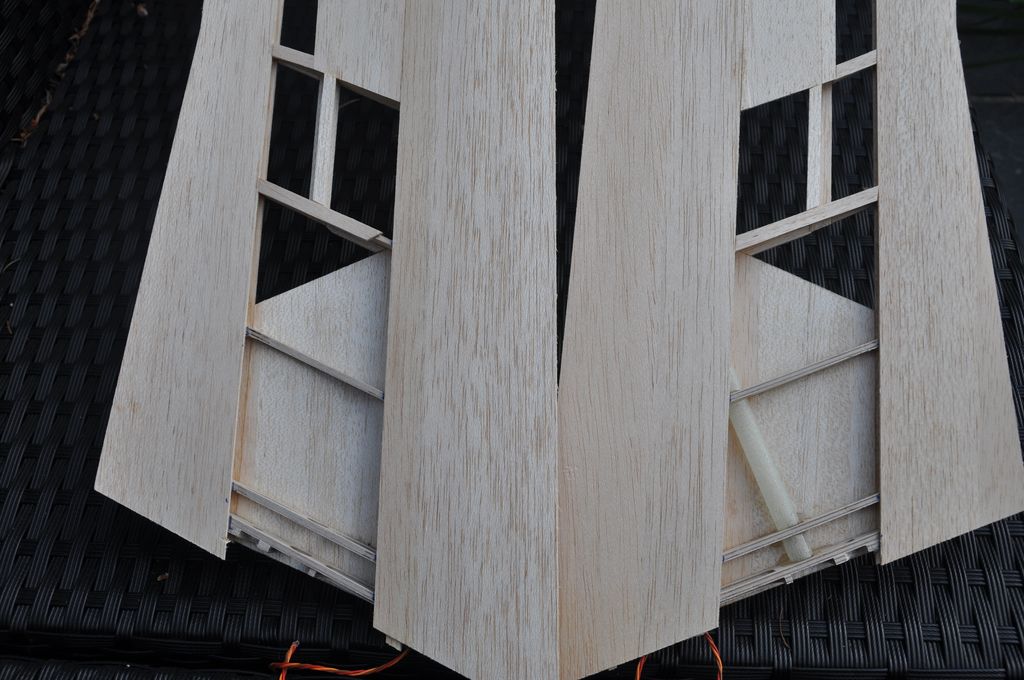

nein aber im Ernst bei der 2. Rippe paßt ja alles andere (die Nasenführungsleiste und die Holme).
Wie schon erwähnt muß das Loch für das Steckungsrohr ca. 2mm nach hinten rutschen.

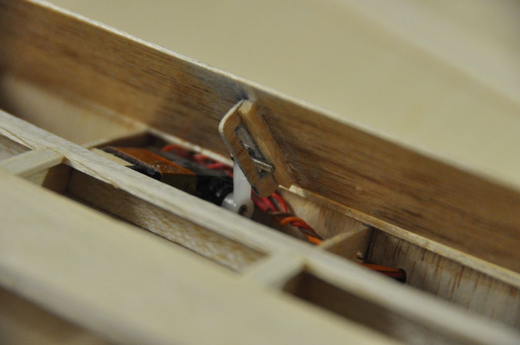

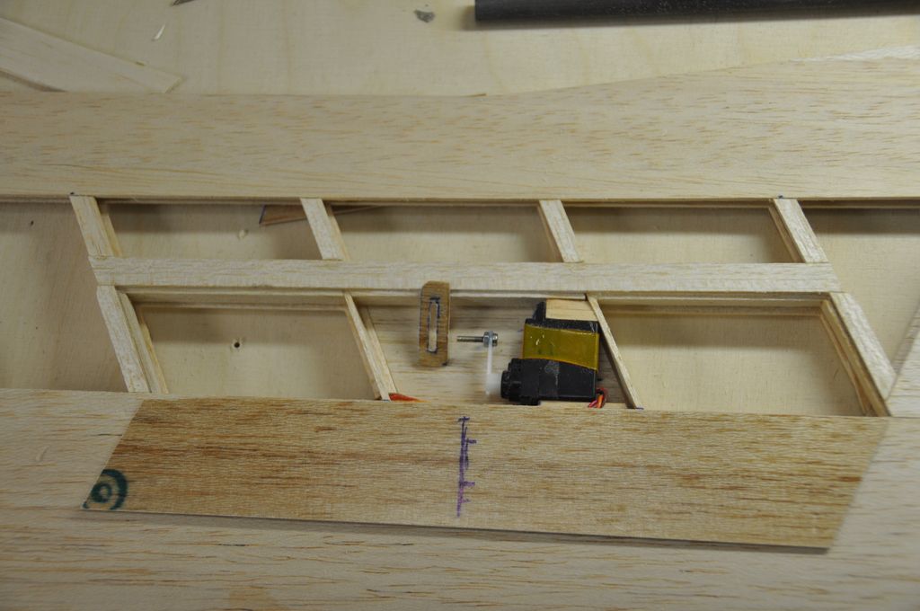

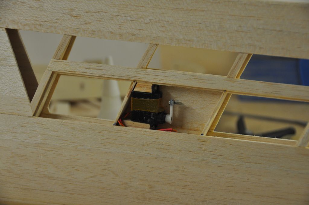

Inzwischen bin ich mit dem Servoeinbau für die Störklappen fertig.
Werde heute Abend noch ein paar Bilder machen.

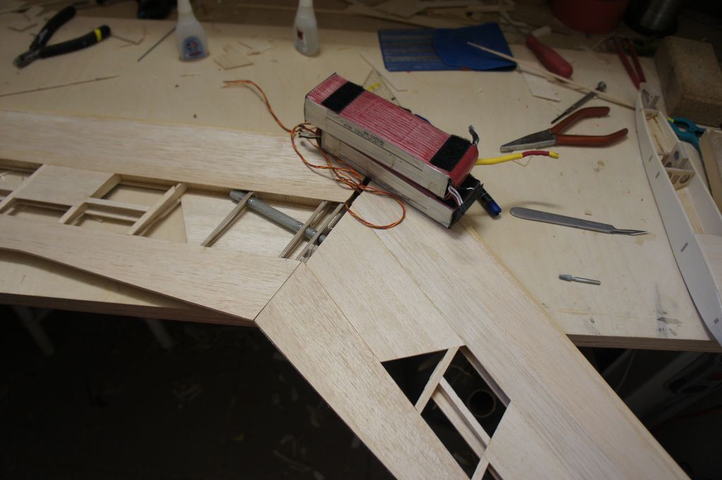

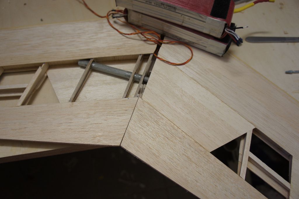

Moin, moin,

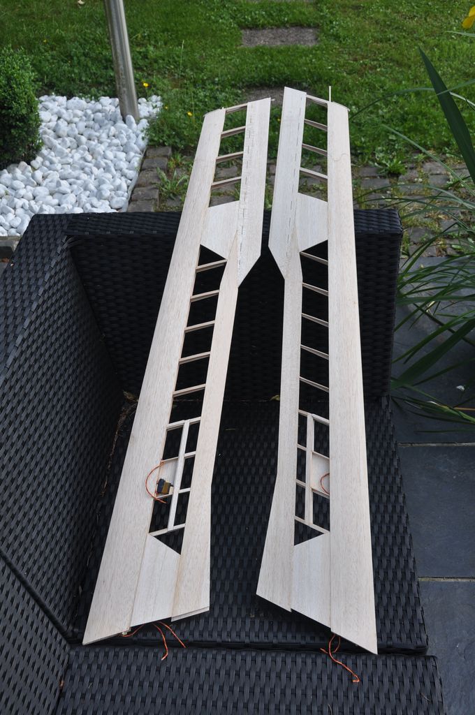

so hier nun 3 Bilder.
Unterseite
Unterseite
Oberseite, fehlt doch noch ein Störklappenservo ;)
Ein Steckungsrohr wie Tip v. Uwe erst beim Zusammenbau..
Manfred

Habe eben die beiden Flächen mit dem Rumpf zusammengesteckt. Die eine Seite der Steckungshülse noch nicht eingeklebt .
Ich musste ca. 1 mm an der 2. Sperrholzrippe das Loch nach hinten verlängern. Jetzt passt alles und ich werde am WE alles verkleben.
Ich bin mit dem Frässatz hoch zufrieden, Super gefräst, es macht richtig Spaß den Flieger zu bauen. :-)

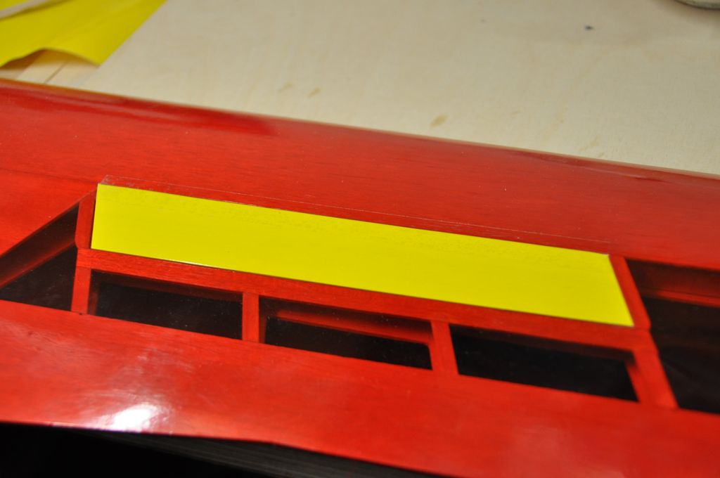

Moin, moin,

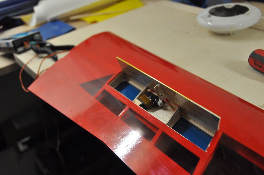

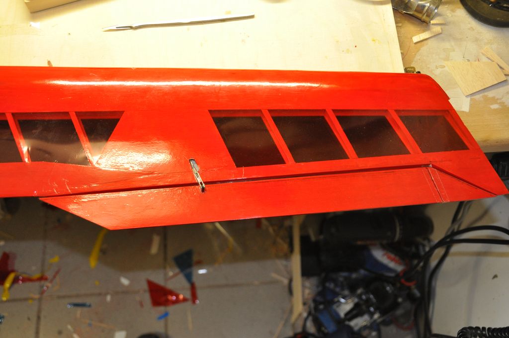

so inzwischen ging es etwas weiter. Die Störklappen sind fertig, 1mm Balsa beidseitig mit GFK beschichtet.
Inzwischen habe ich begonnen die erste Fläche zu bebügeln, die Oberseite wird rot transparent die Unterseite blau transparent.
So morgen geht's weiter.

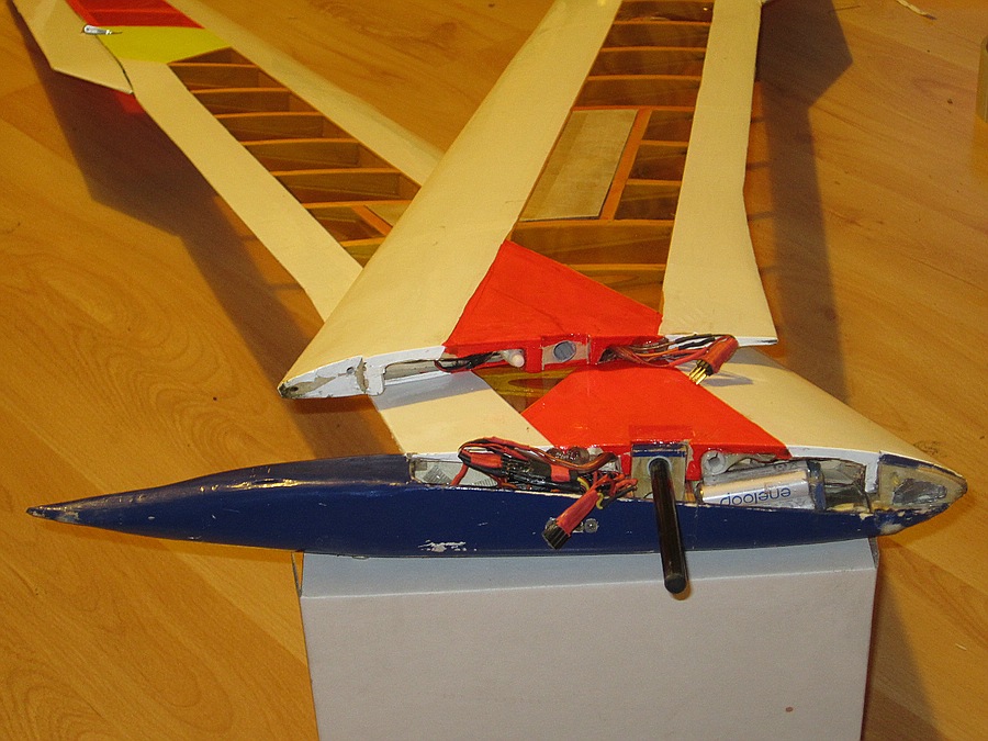

Moin, moin,

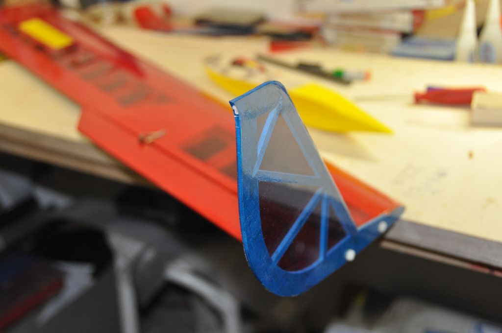

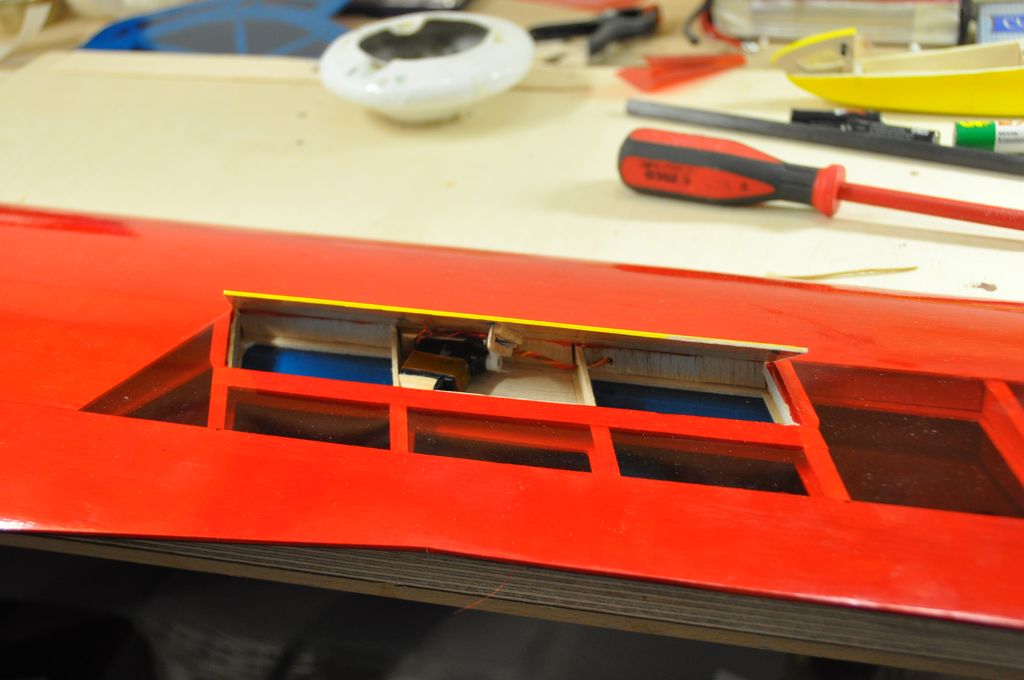

es geht dem Ende zu. Hier noch einige Bilder.
eingebaute Störklappe
geöffnet
geöffnet
teilweise geöffnet
teilweise geöffnet
Ruder mit Gigaflap
Ruder mit Gigaflap
Winglet
Winglet
Manfred
Hallo Manfred,
das sieht ja sehr sauber und hübsch aus und um die schönen gerade Bremsklappen beneide ich Dich, willst Du die nicht gegen meine krummen Sperrholzbananen tauschen? :roll: :D
Noch ein paar kleine Tipps:
- der Einbauraum für Trimmballast ist nicht gerade üppig und es gilt vorne jeden Hohlraum mit passend zurecht geschnittenen Bleistreifen zu nutzen. Besonders der Ausschnitt im vorderen Pylon ist bei mir bis auf den letzten Quadratmillimeter gefüllt.
- das Winglet kann zur Sicherung auf der Flügelunterseite noch 2 Strefen Tesa parallel zur Gigaflap-Scharnierachse vertragen, dann biegt es nicht so leicht weg wenn es mal irgendwo hängen bleibt und die Bruchgefahr ist deutlich kleiner.
Viel Spaß noch bei der Fertigfummelei :roll: :mrgreen:

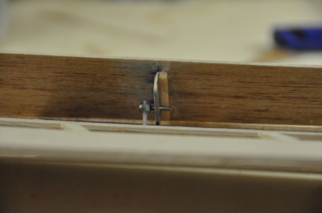

Damit das nicht zu langweilig wird bis zum Erstflugvideo hab ich noch ein kleines Hangflugvideo bei 2 Bft gedreht :wink:
https://vimeo.com/44282043
Manfred, wie siehts aus mit Erstflug? hast Du noch irgendwelche Problemchen?
Ich hab mich die ganze Zeit der Prototypenfliegerei mit Tesa auf Folie und anschließend öfter mal Flügel ohne Tesa und auch ohne Folie :shock: rumgeärgert. Am Sonntag hab ich dann ein gemütliches Plätzchen für einen Multiplex "Multi-Lock" gefunden und so ein Teil eingebaut...tolle Sache ist das :thumbup:
Ich mach mal Fotos davon und im Rahmen der Produktpflege wird der Einbau beim nächsten Schwung Frässätze in die Serie eingearbeitet werden.

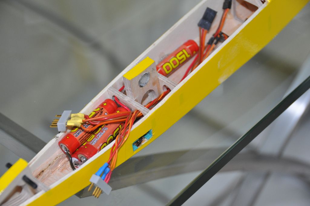

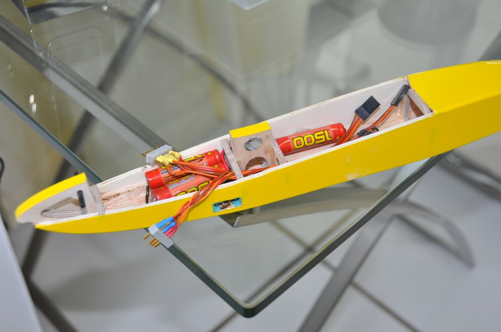

Moin, moin,

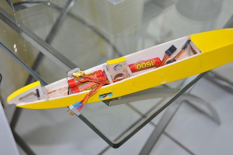

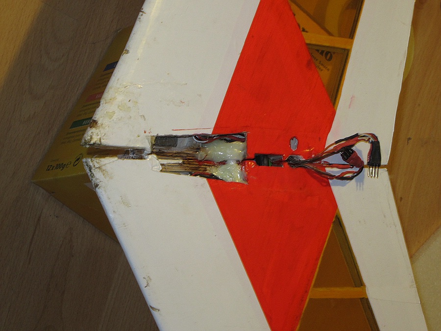

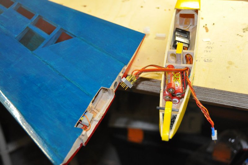

so nun geht die Primelei dem Ende zu. Am WE wird der Schwerpunkt eingestellt und dann wird's hoffentlich nächste Woche spannend.
Im Rumpf 4 AAA Akkus eingebaut, vorne passten nur 3, hoffe es geht auch so. In der Rumpfseitenwand einen MPX Stecker eingebaut zum Laden der Akkus und einschalten
der Stromversorgung. Vorne ist noch Platz für Ble, ich benutze aus meinen Schrotpatronen 3 oder 4mm Bleikugeln.
Manfred

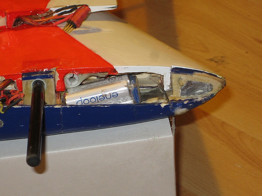

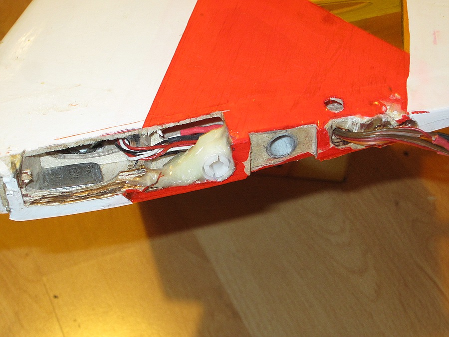

DF7BD hat geschrieben:Im Rumpf 4 AAA Akkus eingebaut, vorne passten nur 3
Hallo Manfred,
leider habe ich die Bauanleitung nicht selbst geschrieben, deshalb hast Du wahrscheinlich ein oder zwei Arbeitsschritte nicht gemacht und nur deshalb passen die 4 AAA nicht vorne rein...bei mir passen sie, denn ich hab den Flügel bei der Konstruktion als Einbauraum dazu genommen und wenn Du das auch machst dann passt der komplette Akku auch bei Dir vorne rein, incl. dem Multilock.

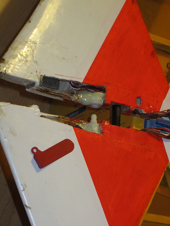

In der Wurzelrippe ist ein großes, leeres Loch. Der untere Steg des Lochs soll vor dem bespannen des Flügels herausgetrennt und die Beplankung in diesem Bereich ausgeschnitten werden. Dafür ist die zweite Rippe extra stabil aus 3 mm Birke gefräst und liegt größtenteils auf der Rumpfwand auf, sie kann die Kräfte aus dem Rumpf und der Steckung aufnehmen.
Nach dem heraustrennen des unteren Wurzelrippenstegs und der Beplankung ensteht genug Einbauraum für den Akku, einen Teil des Ballasts und den Multilock direkt vor der Steckung..guggst Du Foddo vom Pyrotyp:
Auf dem Bild oben siehst Du auch einen wichtigen Einbauraum für Trimmballast, der Ausschnitt in dem vorderen Flächenpylon ist extra dafür eingefräst und ich hab den mit genau zugeschnittenen Bleiplättchen komplett ausgefüllt um ganz vorne kein Volumen zu verschenken.

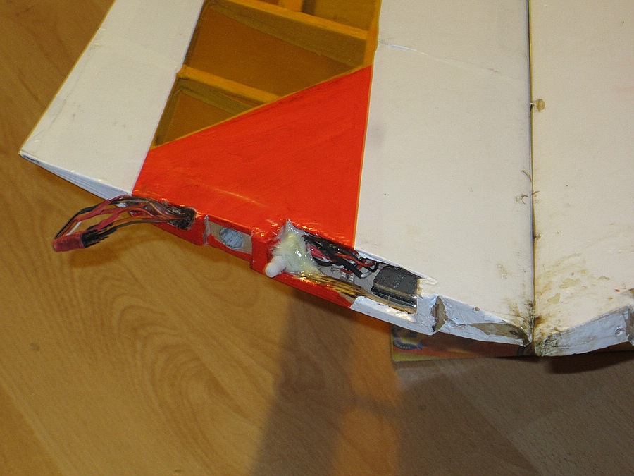

Hier noch die Vorgehensweise für den Einbau einer Multilock Flächenarretierung. Ich hab entsprechend der Spannweitenempfehlung von Multiplex die Variante mit einer Rille genommen, aber das ist schon fast zu lax, ich würde jetzt eher die Eiermann- 2 Rillen-Variante einbauen.
Die Einbauposition ist schon oben auf dem Bild zu sehen. Die Wurzelrippe wird so weit ausgefeilt oder ausgefräst dass der Weibchenteil der Arretierung incl. Mumpenüberdeckung nicht mit dem Akku kollidiert, es blebt noch ca. 1 - 1,5 mm Sperrholzmaterial stehen. Dann wird das Weibchenteil gerade und bündig mit der Flügelwurzel eingeharzt, wie auf dem Bild zu sehen:
Die Kabel der Flächenservos hab ich unter der Steckung durch nach hinten gezogen und durch das dort vorgefräste Loch nach innen geführt, dafür ist dort extra ein V-förmiger Ausschnitt für die Kabelführung in der Wurzelrippe ausgefräst. Nach dem anlöten der Stecker liegt der Anschluß der Flächenservos im zweitgrößten Einbauraum des Rumpfes hinter der Steckung, dahinter ist nur noch die große, schwerpunktneutrale Ballastkammer.
Nach dem einharzen des Weibchenteils wird der Männchenteil des Multilocks damit kopuliert, die Flügelhälften ohne Rumpf zusammen geschoben und an der Wurzelrippe genau fluchtend ausgerichtet. Anschließend kommt Mumpe auf den Männchenteil des Multilock und die männliche Wurzelrippe, aber ohne die Flügel zusammen zu harzen!
Nach aushärten der Verharzung wird der Flügel getrennt, eventuell noch was nachgeharzt und dann mit geladenem Akku fliegen gegangen :wink:
Vor dem fliegen wird noch mal nachgeschaut ob alles gut paßt und der ganze Konstrukt so ähnlich ausschaut, nur sauberer und schöner :thumbup:

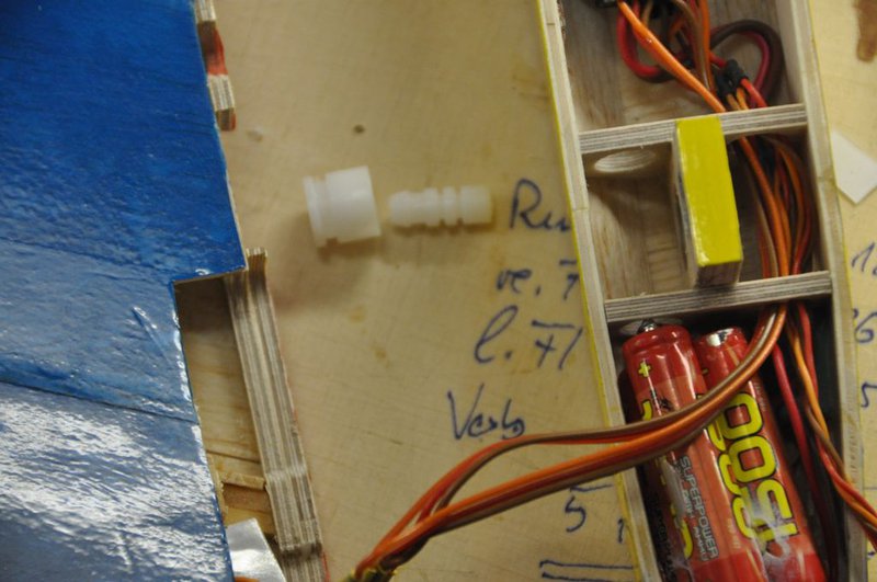

Moin, moin,
zur Zeit wenig Zeit aber ein paar Kleinigkeiten gemacht. Multilock besorgt , den Ausschnitt ausgeschnitten, die Akkus wieder im Block eingebaut und heute
mal das Weibchenteil des Multilock eingeklebt.
vorbeitet zum einkleben
