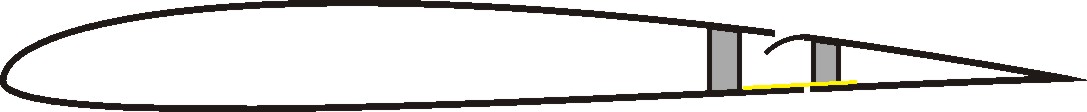

Bei mir ist es so aufgebaut:

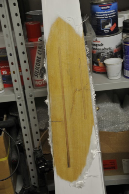

Ich würde es auch mal so probieren, aber nach dem Beplanken/Verschliessen der Flächen, wie findet man exakt die eingelegten Balsastege und den Punkt zum Auftrennen? Oder hast du da da einen Spielraum/Toleranz beim Aufbau?

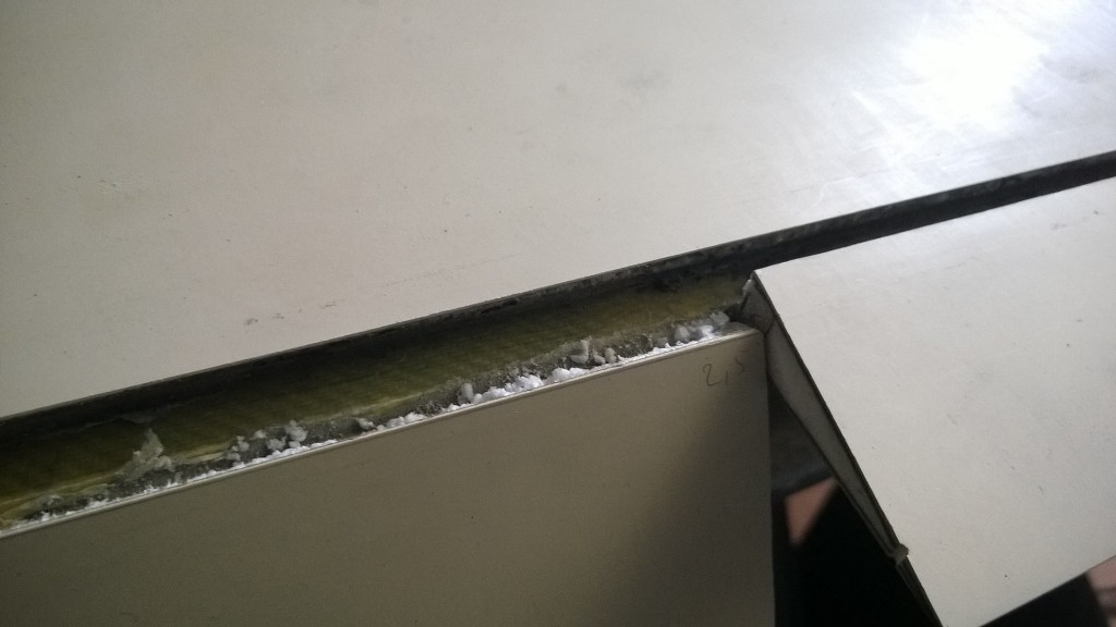

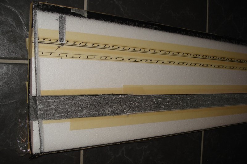

Ich zeichne am offenen Fluegel die Scharnierlinie ein und bohr dann immer an den Ruderecken Loecher durch die Beplankung (Pfeil im Bild). Dann findet man die richtige Position auch am geschlossenen Fluegel ohne nachmessen. Der Abstand der Stege ergibt sich ganz einfach geometrisch.

Frage: laminierts du nach dem Öffnen der Fläche noch eine Hohlkehle zwecks Steifigkeit in die Fläche? Das Scharnier auf der Unterseite wird ja nicht gehalten, sprich steht "frei".

an der Scharnierlinie musst Du eigentlich nichts mehr machen.
Da liegt sowieso schon Kohle und Aramid drin. Der Abschluss zum Fluegel und zu den Rudern besteht aus Balsaleisten im Kohleschlauch.
Bei mir war das immer ausreichend fest.

Noch ein kleiner Nachtrag:
Bei meiner Bauweise sieht der Bereich fuer die Dichtlippen nach dem freischneiden der Klappen so aus:
Ein bisschen Styro und Tesa Krepp haengt noch an den Klappenstegen. Ich denke man sieht schoen den Steg in den Klappen und das Aramidscharnier

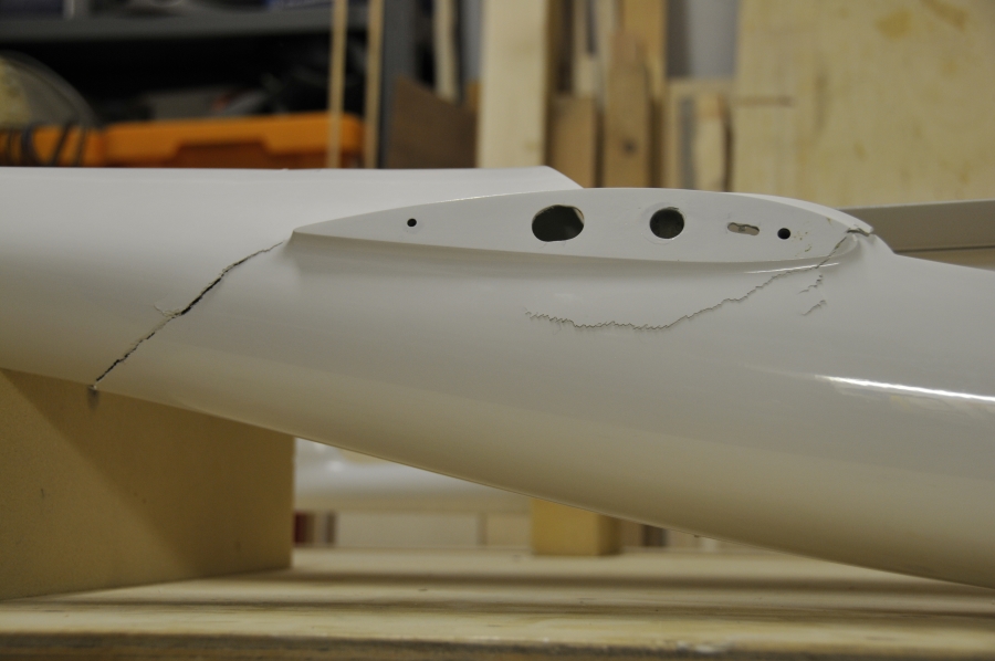

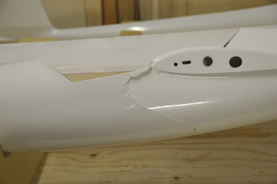

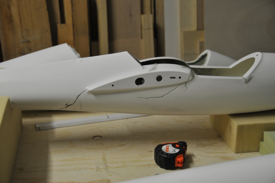

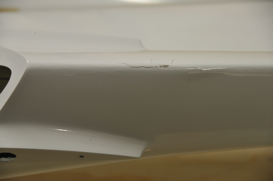

Mit gut sechs Kilo hat sie einen Superdurchzug, was sicherlich noch besser wird (dafür wird die notwendige Reparatur mit Gewichtszuwachs sorgen... :oops: )..., nach zu weitem Landeanflug berührte die rechte Fläche auf den letzten 30 cm einen einzeln stehenden Baum, wie ärgerlich.
Der Rumpf ist an mehreren Stellen gebrochen und eine Fläche hat zwei kleine Bruchstellen. Es ist alles bis auf Kleinigkeiten repariert, wenn Uwe kommt, kann sie wieder fliegen. Aber nach so einem Erlebnis geht es einem eirklich nich gut, zumal sie so schön geworden ist. Ich gebe mein Bestes, dass es wieder so wird wie vorher.

So,
hier sind die versprochenen Bilder.

italouwe hat geschrieben:Sind aber auch schöne Bilder...
...bis auf die Bruchbilder :cry:

Nachdem einige Tage verstrichen sind, hat sich der Schmerz weitgehend gelegt und das Reparieren macht fast Spass :roll: . Leider wird sie dadurch etwas schwerer 8 was in Polsa kein grosser Nachteil ist ) und hat einen kleinen Fluch auf sich ( was sich noch zeigen muss ).

Re: Baubericht 4m Standard-Libelle
Ich möchte dir für die anstehende Reparatur etwas gut zureden:
Das schaut gar nicht so schlimm aus. Wirst sehen ist schneller geflickt als du glaubst.
Gutes Gelingen!
P.S. Die zigmal geflickten Modelle fliegen immer am besten.
