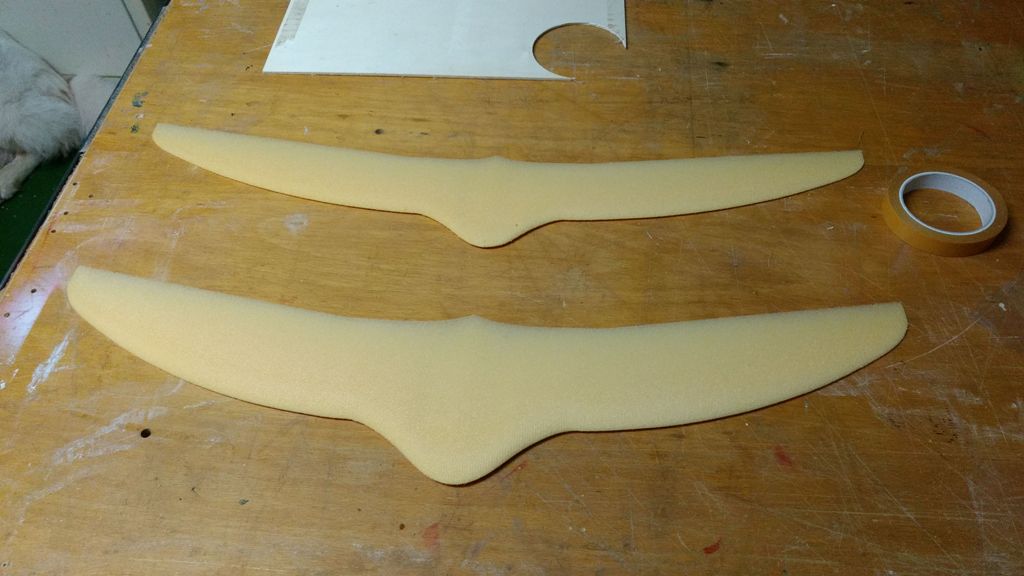

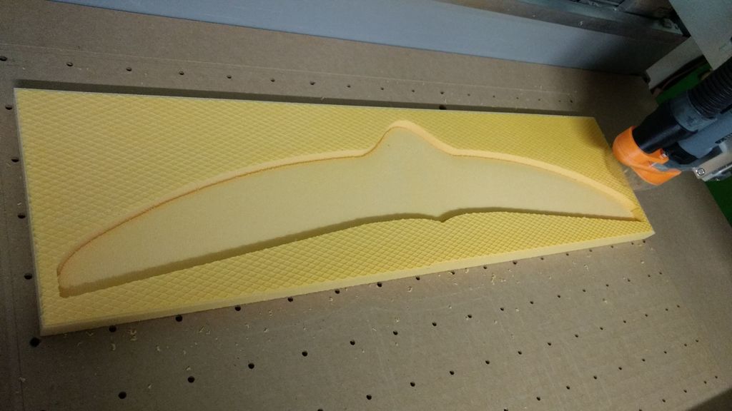

Schlechtes Wetter genutzt,
Kerne für den 1.2er bow gefräst, diesmal direkt mit den Freimachungen für Holm und Stege. Wir waren uns nicht sicher, ob der Kern damit ohne negativ nicht zu instabil wird, aber hat alles wunderbar geklappt.BildBild

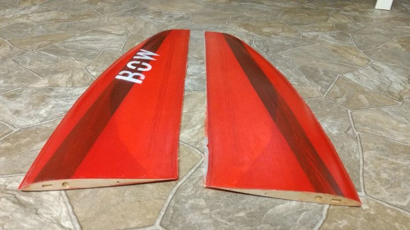

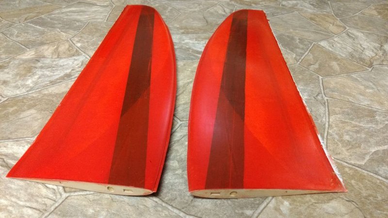

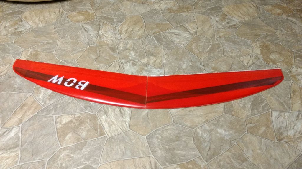

Bow 1.2 ist aus der Form :D
Das war die schwerste Geburt bisher...2h haben wir uns gestern mit dem Entformen herumgeschlagen, die Oberseite hat sich bei beiden Seiten in die Form gekrallt.
(Notiz an mich selber: pva wird ab jetzt aus der Werkstatt verbannt...nur noch Canauberwachs :roll: )
Aufbau:
Aussen 80gr Glas, mittig und am Randbogen zusätzlich Dreiecke zur Verstärkung
38ger Textreme ud 40mm oben und unten dem Holm entlang
Holme (stehend) und Stege (liegend) aus 3mm Balsa
Gefräster Vollkern aus Styrodur
Gewicht:
79gr pro hälfte
Was machen wir nächstes mal anders:
Das Textreme auflegen hat mit Abstand am längsten gedauert, das machen wir nächstes mal anders. Evtl das nächste mal den Holm etwas kürzer machen, und oben und unten nur nen Rohving drauflegen. Ansonsten hats bis aufs entformen ganz gut geklappt und das Ergebnis ist ganz ok :)

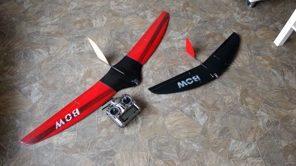

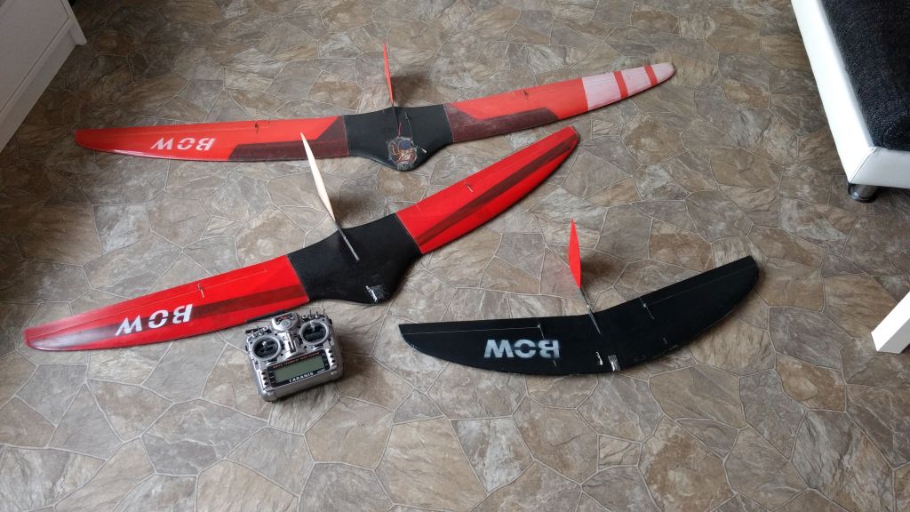

Spielerei zwischendurch:
Vimeo-Video: http://vimeo.com/241298892
MicroBow 0.75 / Ein Vollkern lernt fliegen
Das kommt davon wenn man mit anderen Modellfliegern zuviel in Whatsapp rumspinnt...
Daraus sind zwei MicroBow Vollkerne entstanden.
Die unterschiedliche Streckung kommt daher, das der eine auf Basis des 1.5er und der andere auf Basis des 1.2er bwb skaliert wurde
Wer bei den vorherigen Fotos aufgepasst hat, hat den geringer gestreckten auch schon mit glas beschichtet gesehen :D
Ob der auch RC bekommt....mal schauen :D

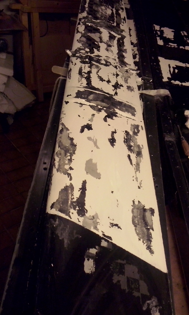

Hab mist gebaut...
Hab die letzten Tage mehrfach gewachst, pva aufgetragen, nebenbei schablonen designed und gefräst.
Heute wollte ich mit Imc lackieren, erste Schicht mit airbrush probiert, ging einigermaßen, die zwei habe ich dann aber doch mit ner großen pistole gemacht.
Leider habe ich mich kurz vorher vom thomas kompressor zum normalen umentschieden. War nen Fehler, hab nicht bedacht, das der keinen ölabscheider dran hat.
Ich vermute zumindest, das es daran liegt. Hab jetzt punktförmige Bereiche, wo sich der lack zurück gezogen hat.
Da ich das jetzt auf die schnelle eh nicht ändern kann, lass ich es mal trocknen und schaue morgen nach einer Lösung, hab schon die eine oder andere Idee.
Entweder lack wieder irgendwie aus der form bekommen, oder mit spiritus entfetten und nochmal ne Schicht weiss drüber, oder entfetten, laminieren und schauen was raus kommt.
Was meint ihr?

Flächen sind entformt, schlechten lack habe ich ignoriert, kurz mit spiritus entfettet, lange ablüften lassen und dann laminiert.
Leider gingen sie wieder sehr schwer aus der form. Entweder war das gewebe diesmal nicht sauber mitm kern verklebt, oder es hat sich beim entformen vom Kern gelöst. Sind nicht zu gebrauchen, die Flächen, ausser zur Abschreckung.
Auf einer Seite ist beim Entformen sogar der holm 2 mal gebrochen, draussen wars da aber noch nicht...

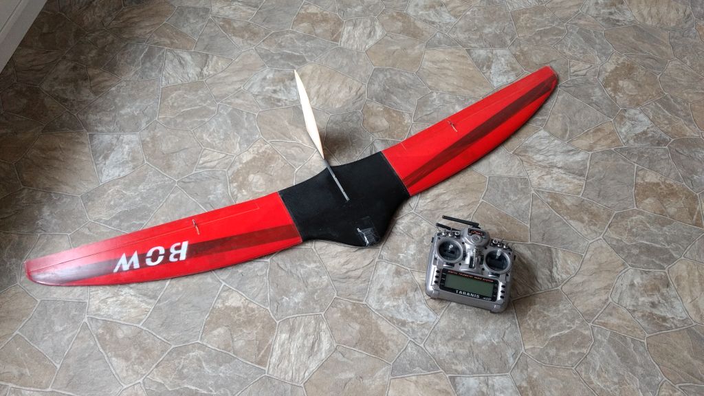

endlich habe ich mal wieder nen Hauch Motivation gefunden und am Wochenende die 1,5m Version mit Mittelteil vom Bow fertig gemacht.
Aktuelles Abfluggewicht sind 410g.
Im Rumpf sind 25g Blei, und 15g erstmal nur provisorisch oben drauf, bis ich den Schwerpunkt sauber erflogen habe, dann kommen die auch noch rein.
Erstflug ist auch eben noch gelaufen, Schwerpunkt erstmal nach Uwe´s Auslegung auf knapp 141mm, Ruderausschläge vom kleinen Bow übernommen und etwas vergrößert, leicht Höhe getrimmt und ab auf die Wiese.
Kaum Wind, kleiner Hang, aber flog auf Anhieb sauber ohne besondere Vorkommnisse und blieb für die sehr schwachen Bedingungen erstaunlich gut in der Luft.
Marco
Beiträge: 6535
Hi Marco,
Glückwunsch zum gelungen einsfünfer- Erstflug ;-) .....schön dass es mit dem BOW wieder weiter geht, das Konzept hat es verdient :thumbup:

komme jetzt gerade vom Hang, war 2 Stunden fliegen mit Bow 0.9 und Bow 1.5 (bwb).
Laut windfinder 30km/h wind mit boen bis 50, war schon ordentlich, aber beide gingen wie sau :D :thumbup:
Hab den Bow 1.5 gestern noch etwas aufballastiert auf gute 600gr, aber für die windstärke könnte er auch noch mehr gebrauchen.
Ne Kamera war dabei, hatte aber den Fokus leider auf unendlich stehen, man sieht nicht wirklich was , daher lohnt das Hochladen nicht, schade :(
Aber ich konnte endlich mal ordentlich einstellen ohne inner Luft rumhungern.... hatte beim Aufballastieren den Schwerpunkt auch etwas nach vorne verlegt, hatte jetzt aber leichtes wippen um die querachse.
