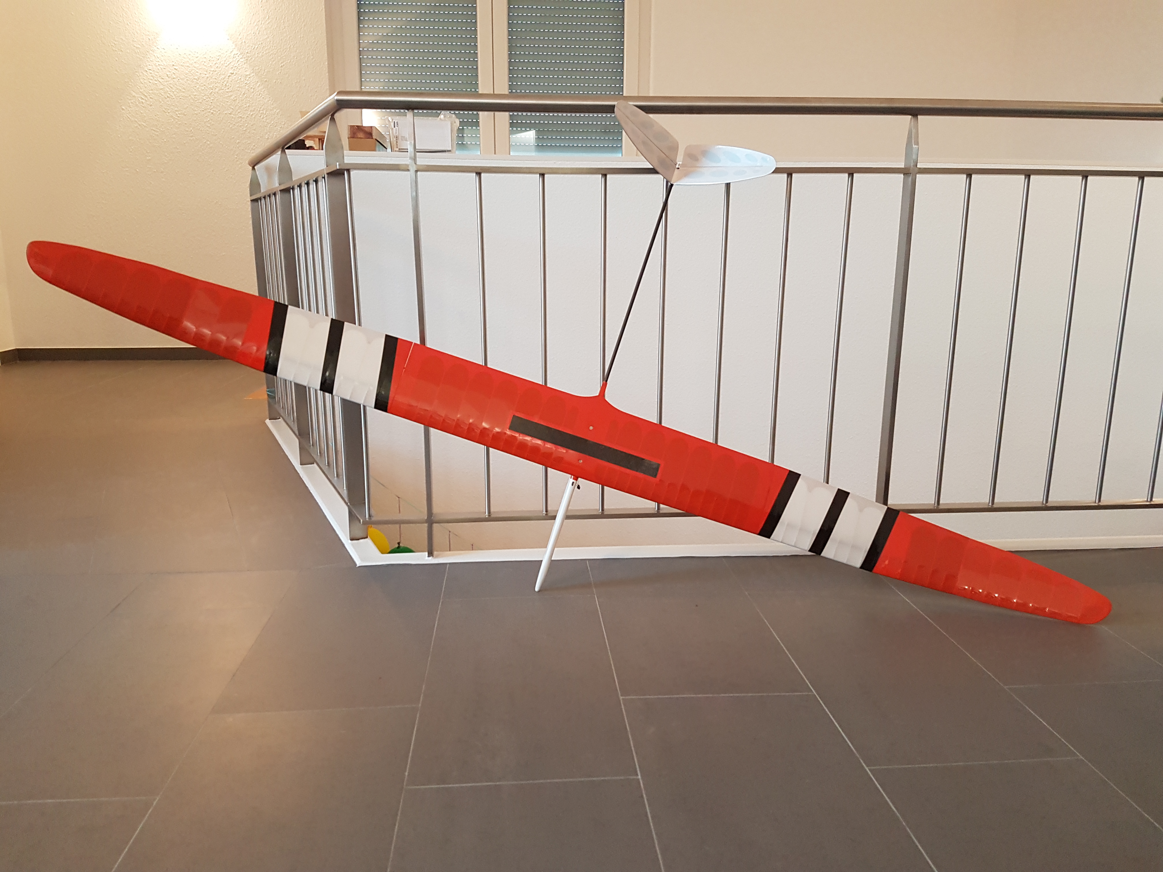

noch ein Antist-RES ist nun fertig geworden, nachdem der Bausatz nach der DM 2015 einige Zeit "reifen" durfte:
Gewicht: 330g mit dem 2. CfK-Rohr im Mittelteil, ohne dies 312 g
Anlenkung des VLW mit Schnur und Torsionsfeder wie bei meinen F3Ks
Bespannung mit Oralight deckend (Ausnahme Rumpfnase - da ist "schwere" Oracover drauf)
RC-Ausstattung: 3* D-47, 1s Lipo 600, Jeti R4H
Empfängerakku und Empfänger passen in die vordere Kammer rein
Blei vorne: 22g
In den nächsten Tagen steht der Erstflug an.

f3k hat geschrieben:In den nächsten Tagen steht der Erstflug an.
Hallo Achim, wie siehts aus, ist der wunderschöne neue Antist mit dem Traumgewicht (11,2 g/dm² Flächenbelastung) inzwischen schon geflogen?
Kommst Du damit zurecht oder brauchts noch ein paar Tipps?

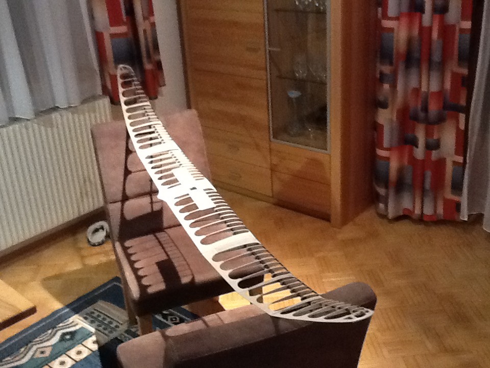

Die RES Klasse hat es mir in letzter Zeit besonders angetan, daher hab ich mehrere Modelle gebaut und auch schon relativ erfolgreich bei Wettbewerben eingesetzt.
Der Antist hat es mir sofort besonders angetan, daher habe ich diesen auch vor über 1,5 Jahren bestellt, war die erste Charge, leider bin ich erst jetzt dazugekommen diesen zu bauen. Der Bau hat mir richtig Spaß gemacht und war für meine Verhältnisse auch schnell erledigt und so konnte ich heute den Erstflug am Hang bei viel Schnee, 0 Wind, und wegen Inversion ohne oder kaum Thermik, dafür Bilderbuchwetter machen.
Also ich hab richtig gute Laune, der Antist geht traumhaft, Einstellungen passen dank Uwes Angaben hier im Forum von hausaus sehr gut, tolle Wendigkeit, bestes Kreisverhalten, nah wie es sein soll! und erst das Flugbild von diese schlanken Schönheit.
Allerbesten Dank an Uwe für diesen tollen Flieger
Fläche rohbaufertig
Fläche rohbaufertig

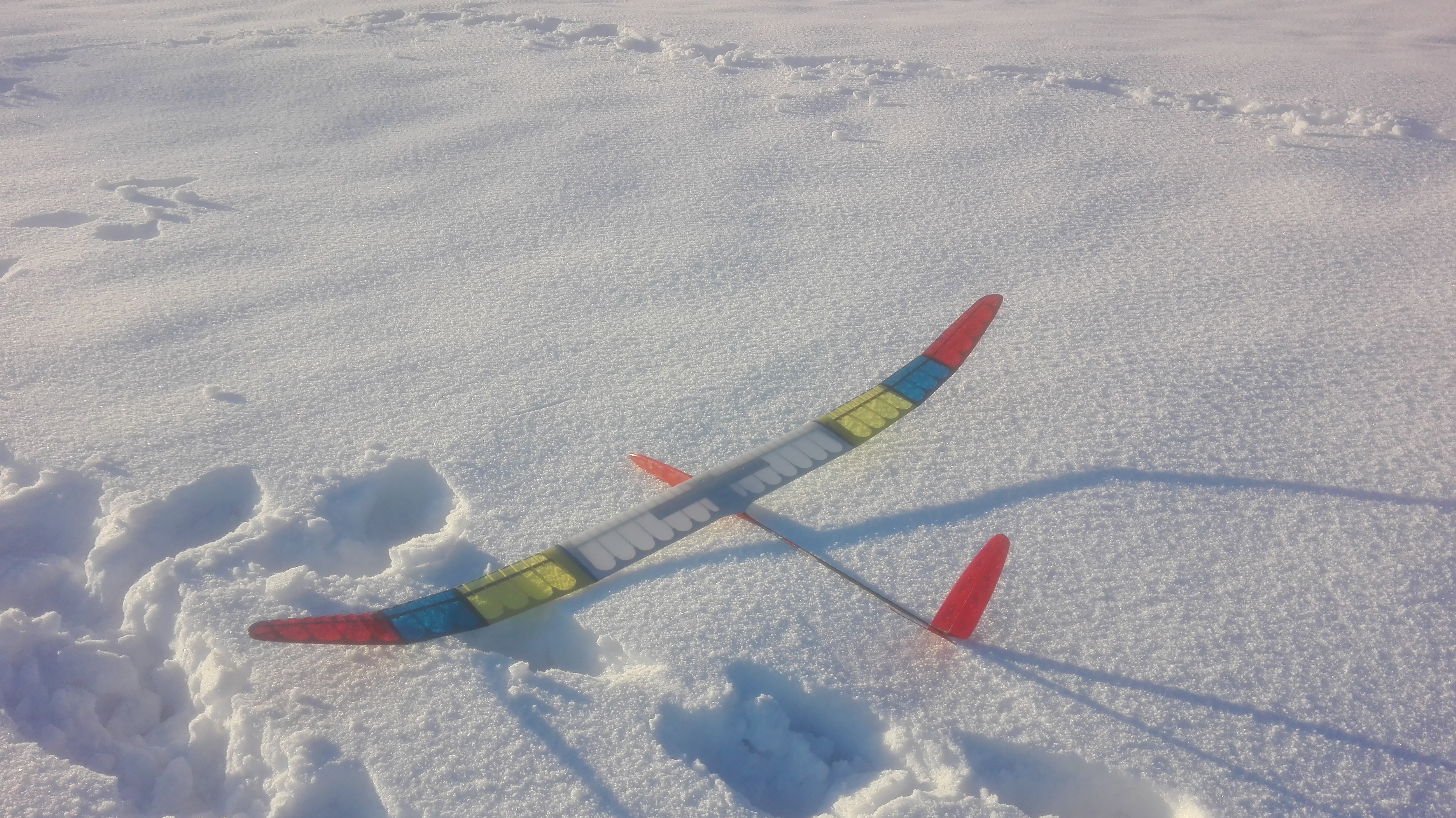

auf geht's
auf geht's
er fliegt
er fliegt
mir gefällt er
mir gefällt er
Freu!
Freu!
LimaBravo
Beiträge: 3
Registriert: Mo 28. Jan 2013, 18:56
Re: Antist-RES
Beitrag von LimaBravo »
Ach ja die Daten:
Akku Lipo 2S 300mhA
Empfänger gestippter AR400 Spectrum gleich hinter Akku
Servo 3x D47
Schnuranlenkung mit 0,3mm Schmuckdraht mit 2x0,3mm Stahldraht als Gegenfeder je Ruderklappe 180 Grad verdreht, Hoch auf zug, Höhenleitwerk hab ich auf ansteckbar umgebaut
Oralight transparent
Rumpf 3x Porenfüller rot eingefärbt.
Heckrohr zuschnittlänge 58,5mm
Schwerpunkt ca.10mm hinter Holmrohr, fängt nicht ab, mit einer 20 Centmünze am Rumpfkopf fängt er leicht ab.
Trimmblei 18g Bleikugeln
Ergibt ein Fluggewicht von 315g!
LG Leopold

Hallo Leopold, ich bin noch gar nicht dazu gekommen: herzlichen Glückwunsch zum gelungenen Erstflug des Antist, 315 g Fluggewicht ist natürlich sensationell und ich habe keine Ahnung wie Du das geschafft hast :!: :?: :thumbup:
Ich denke mal dass Du das 6er Pfeilschaftrohr als Zusatzverstärkung für den Hochstart dabei noch nicht im Flügel-Mittelteil drin hast? Das ist notwendig damit sich der Flügel beim Hochstart nicht zu stark biegt und bringt noch mal ein paar Höhenmeter. Es wird nur lose eingeschoben und wiegt ca. 10 Gramm, für ganz schwache Bedingungen kann man das dann wieder raus nehmen und damit ein bisschen abballastieren :P
Weiter viel Spaß mit dem AntistRES, viel Erfolg und immer gute Landungen ;-)
