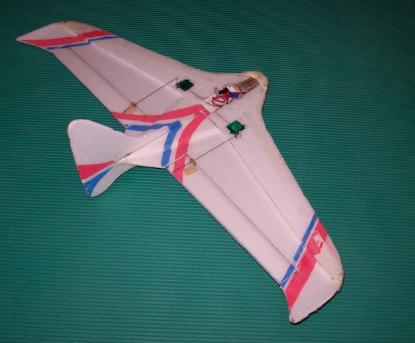

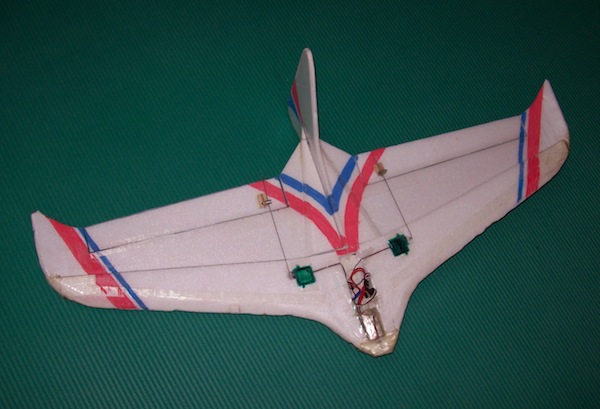

... heute habe ich ben Aufräumen einen frühen Prototypen des Minirock's gefunden :mrgreen:
Wie ihr seht hat er durch ausgiebiges und härtestes Testen bereits eine ramponierte Nase.
Ach, ja, erfunden hat ihn Goshfit, unterwegs in RC Groups. Er nennt ihn KF Crossbow http://www.rcgroups.com/forums/showthread.php?t=826408.
.. und jetzt störe ich nicht weiter :) aber der musste raus...
Grüße und viel Erfolg,
steve
