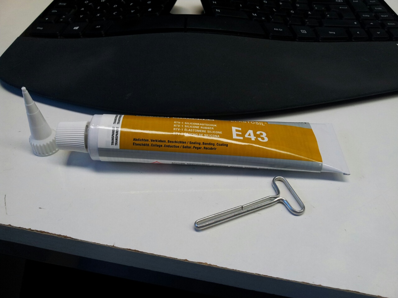

Hoffentlich habe ich dann morgen Zeit die ASW-Ruderscharniere anzufangen. Gibt’s da eigentlich viel falsch zu machen, oder ist gut anschleifen, gut saubermachen (Aceton?) und dann
http://www.swiss-composite.ch/pdf/A-Sil ... rniere.pdf
befolgen hinreichend Narrensicher?
- mario
- Administrator
- Beiträge: 1151
- Wohnort: Overath
Hi Dario,
du hast das E43, welches viel viel dicker ist als das dünnflüssigere E41. Das für Scharniere "bessere" E41 bekommt man nicht mehr, da böses Toluol enthalten ist.
Die von dir verlinkte Anleitung ist mit E41 gemacht. Ich habe das 43'er noch nie in eine dünne Kanüle bzw. vorne wieder raus bekommen. Ich bin aber auch nicht der Silikonscharnierspezi.
Mein Tipp für die Oberseite, wo das Klebeband hinkommt:
Schön sauber machen und dann ein schön passendes Stück Tesa hinkleben. Mit der Schere abschneiden und nicht mit dem Zackending am Abroller.
Dieses Tesa lässt du einfach nach der Silikongeschichte weiterhin drauf.
Alle von mir (mit E43) getesteten Klebebänder kleben entweder zu gut oder zu schlecht. Man kann da jedenfalls nur verlieren.
Wenn zu schlecht zieht dir das Silikon auch woanders hin, wo es nicht hin soll.
Wenn zu gut zieht man beim Abziehen auch Teile vom Scharnier weg und reißt alles auf. Auch die Abziehkante sieht ein bisschen ausgefranst aus. [1]
Ach so, das ist wichtig. Vor dem entfetten mit Aceton mal auf Verträglichkeit testen. Ich habe mir mal einen dicken, stumpfen Fleck in eine CFK Kabinenhaube "gewischt".
Aber nur Mut - Das wird schon...

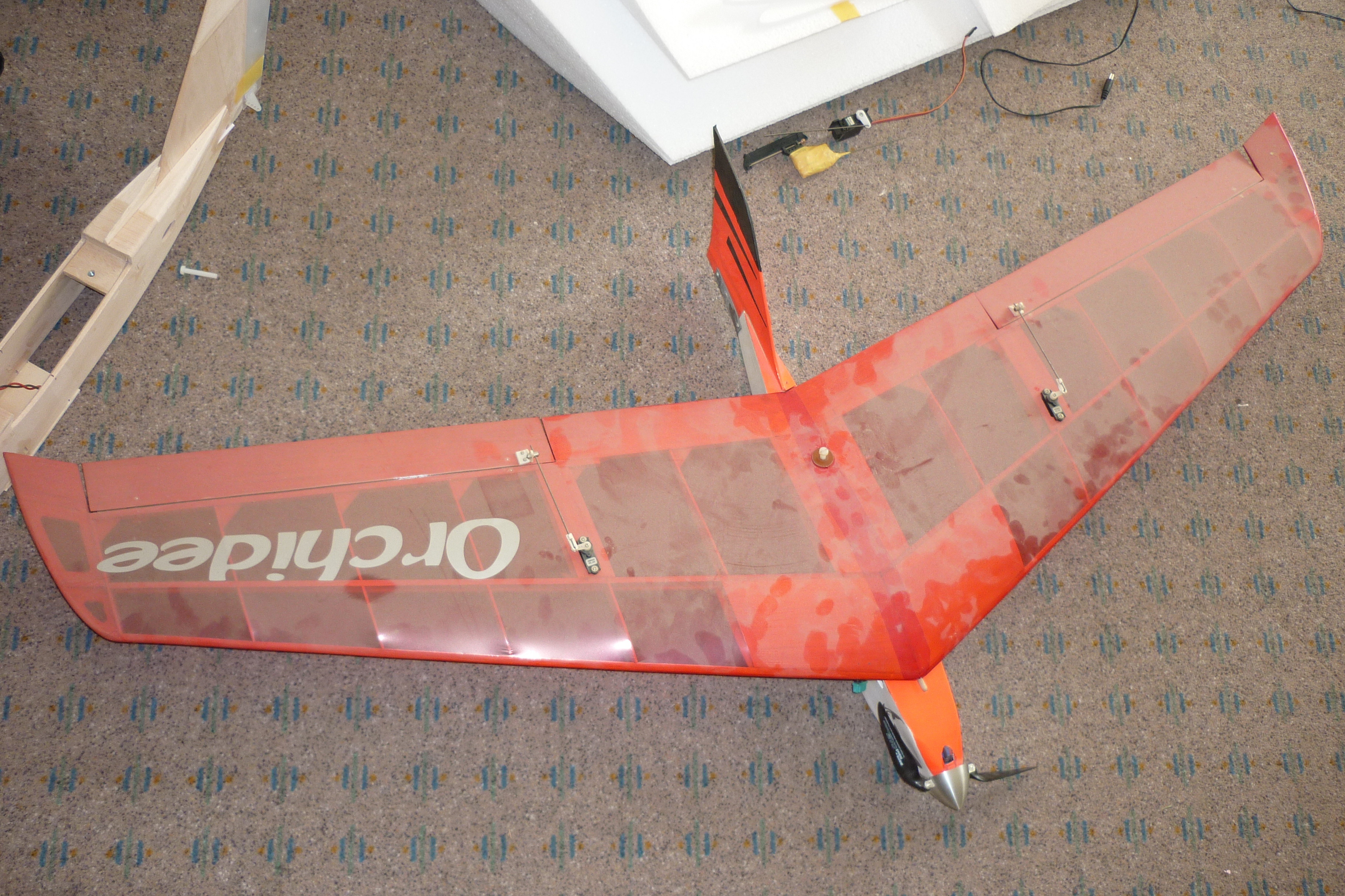

na ja, gekauft hab ich nix....sondern heute mittag von nem Vereinskollegen geschenkt bekommen:
(langsam machts im Verein die Runde das ich nur in Nurflügel mach....hihi) aus nem Frästeilsatz gebaut von Bertrams Hobbyshop....
hat jemand evtl ne Ahnung wo bei dem Teil der SP liegt ?
hab auf RC-N gegoogled aber nix gefunden.
Spannweite 135 cm
evtl sieht manns ja im Bild... so 60 Gramm Blei hinten ! an der Flosse unten... omg

Lass ihn ganz,
sieht sauber gebaut aus.
Frag mal Uwe H., vielleicht weiss er was, bzgl. Schwerpunkt.

hehe, klar will ich ihn ganz lassen....aber bei meinen Flugkünsten ?
jepp, ist echt sauber gebaut ! und leicht... mit Motor und 3 S 1300 Lipo wiegt das Teil 520 Gramm
seiner Aussage nach hat er den Hai aber fast nicht geflogen....was meiner Ansicht nach an den Servos liegt..
denk die Rückstellgenauigkeit wird nich so dolle sein und darum sprach er laufend von giftigem Verhalten.
(wobei er seit Jahren alles an Benzinern fliegt und das nich schlecht !)
ahh, und das Gewicht war nachdem ich ne Rolle Zewa und ne Flasche Felgenreiniger investiert hab
sicher 30 Gramm Staub entfernt

Hallo Christof, klar ist der Uwe hier maximal kompetent bei den Nuris. Aber muss er für jedes Problem ran?sonouno hat geschrieben: hat jemand evtl ne Ahnung wo bei dem Teil der SP liegt ?
Wie wäre es denn mit der ganz originären Anleitung vom Meister Siegmann:
http://www.aerodesign.de/nurflugel/swp_nf.htm
hi Mario... danke für den Link.
nur btw... ich hab nicht nach Uwe geschrien....sondern Uwe
der ItaloUwe.
war nur die Frage falls jemand so ein Teil schon besessen hat und zufälligerweise den ca. besten SP kennt..
also sind alle gefragt
hab aber schon so ne Art Markierung am Rumpf gefunden die deinem oben verlinkten thread recht nahe kommt.
und einfliegen muss man eh immer....
