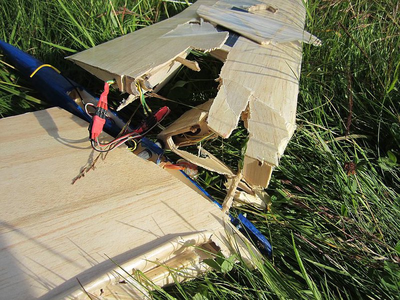

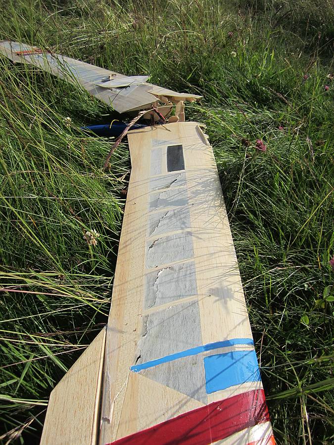

Hab mich auch angemeldet, aber mit dem alles geben wirds wohl nichts, zumindest der Nuri ARES light wird beim "alles" fehlen:

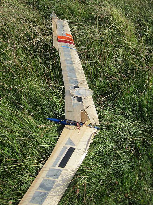

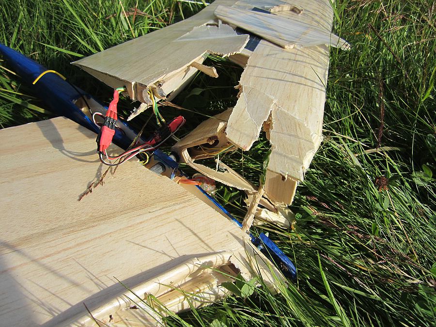

Heute bei den letzten Trainingsflügen für den RES-Wettberwerb in Penzberg nächstes Wochenende plötzlich Steuerungsverlust, 45° Sturzflug und Einschlag aus ca. 30 m Höhe. Beim Flug vorher hab ich aus dem halben RES-Startset die Zeit voll geflogen und auch bei diesem Flug war ich schon gut in der Zeit :cry:
Danach ging alles wieder und es gab auch keinen Pieps vom Jeti-Rückkanal der auf einen Empfangsverlust hinweisen könnte.
Die Flugbewegung war die gleiche wie bei meinem vorletzten Strong-Absturz, wo es eindeutig ein Kurzschluß durch ein gebrochenes Kabel war, die blanken Stellen hatte ich gefunden und als Ursache indentifizieren können, das Kabel anschließend komplett ausgetauscht.
Shit, im Moment hab ich wieder mal so eine Bruchserie bei der ich Lust hätte das Hobby aufzugeben :( :(
Mein Beileid :cry:
Da ist ja so ziehmlich alles im Ar... , lohnt sich das noch zu flicken?
Du hast keine Telemetrie oder? Wenn ich bei meinen gelogten sachen so rein schaue gibt es immer mal wieder kurze Momente wo die Empfangsquali unter 5% geht und meine Spektrummissere kennst du ja.
Kopf hoch das wird schon wieder :thumbup:
ob sich das noch reparieren läßt schau ich mir nächste Woche an.
Bei Jeti gibt es ein Warnsignal wenn der Rückkanalkontakt schwach wird, aber da ist die Übertragung zum Modell normalerweise noch in Ordnung. Hier gab es keine Warnung, der Steuerungsverlust hat so lange gedauert wie der Sturzflug aus 30 m und selbst mit dem Modell am Boden gab es keine Signalverlustwarnung bis ich den Sender in die Wiese gelegt habe, die Entfernung war nur etwa 100 m.
Ich hab mit Thomas telefoniert, er bringt seinen ARES mit und wenn wir den am Donnerstag beim Stammtisch halbwegs flugfähig bekommen versuche ich den am Samstag in Penzberg einzusetzen, der ist immerhin 100 Gramm leichter als es mein Prtototyp in Dachau letztes Jahr war und mein schmaler Wettbewerbsrumpf hat beim Absturz nur einen kleinen Riss abbekommen der schon wieder geflickt ist, damit wirds noch mal besser falls er paßt...es besteht noch ein Rest Hoffnung für die ARES-Teilnahme am Samstag :roll:
Ich hab auch mit GezoRES trainiert und auch mit dem hab ich die Zeit vorhin 2 x voll geflogen, aber beim landen bin ich viel mehr auf den Nuri eingeschossen mit dem ich ein zigfaches an Flugstunden habe, mit den wenigen GezoRES-Flügen treff ich noch nicht den Landepunkt :?

erst mal mein Beileid. Tut mir echt leid für dich. Solche Tage...Wochen gibt es. Aber wie ich dich kenne rappelst du dich und deine Fluggetüme wieder auf und dann geht es weiter.
Aber mal so eine Vermutung in den Raum geworfen...Könnte es am Sender liegen und nicht am Empfänger? Antenne irgendwie nicht richtig befestigt? Senderakku alt und zusammengerauscht? :(
Ich weiß ich bin kein Experte...aber manchmal sind die einfachsten Vermutungen die richtigsten.
Wünsche dir viel Glück bei der Fehlersuche.
McLaut hat geschrieben:Könnte es am Sender liegen und nicht am Empfänger? Antenne irgendwie nicht richtig befestigt? Senderakku alt und zusammengerauscht? :(

@Michel: die Flüge mit GezoRES heute waren nach dem ARES-Bruch und einer ging bis fast an die Sichtgrenze. Der 3,3 Ah-Senderakku hatte zum Schluß 9,8 Volt und vorhin habe ich da knapp 1600 mAh eingeladen. Es gab keinerlei Probleme bis zum Absturz und normale Rückkanalwarnung bei Modell und Sender im Gras. Der Empfänger und der Akku im Bruch-ARES war beim Einbau neu und das Modell hat mindestens 30 Flugstunden in genau dieser Konfiguration ohne das geringste Problem. Ich hatte nur beim Bau versehentlich ein Kabel im Flügel angefräst und zuerst Wackelkontakt und dann Ausfall beim Bodentest. Die Stelle hatte ich gefunden und das defekte Störklappenkabel komplett ausgetauscht. Vielleicht habe ich noch eine andere angefräste Stelle übersehen? Da nach dem Absturz alles wieder funktioniert hat wird die Fehlersuche schwierig, aber jetzt komm ich zumindest im Innenflügelbereich komplett an die Stellen der Kabel ran, wo die Fräsarbeiten waren :roll: :? :cry:
Ach ja, was mir noch einfällt:
das ist ein Nurflügel und Höhe wird über zwei Servos gesteuert, eines in jedem Flügel.
Der Flieger ist aus dem Geradeausflug auf dem Weg zu einem Pulk Schwalben in einen steiler werdenden Sturzflug gegangen und gerade runter gekommen, man sieht auch dass beide Flügelwurzeln Matsch sind, an den Außenflügel gab es aber nur relativ geringe Schäden. Es gab keine Rollbewegung, also sind beide Elevonservos gleichzeitig auf gleichen Tiefenruderausschlag gegangen, es war kein einseitiger Tiefenruderausschlag.
Vielleicht hilft das jemandem meinem Fehler auf die Spur zu kommen :?:
Uwe, ich hab's dir vorhin ja schonmal geschrieben. Das ist wirklich sehr ärgerlich für dich und deinen mühevoll gebauten light Ares!
Aber nach deinen aussagen ist der jetzige Absturz identisch zu deinem Strong Verlust von vor drei Wochen.....

mein Beileid für den Flieger , hast du Fail Safe ausversehen geproggt ? das sich das aus irgend welchen gründen eingeschaltet hat bei Spannungsverlust am Flug Akku?

Mister123 hat geschrieben:Aber nach deinen aussagen ist der jetzige Absturz identisch zu deinem Strong Verlust von vor drei Wochen.....
Nein Tobi, der war ganz anders weil ich den Strong noch steuern konnte, aber keine Höhenrudernullstellung hatte. Der Flieger hat gepumpt und deshalb dauernd überzogen bis er außer Sicht unter die Hankkante abgetrudelt ist. Der Absturz ist identisch mit dem Strong-Einschlag ein paar Wochen davor, wo er im geraden Vorbeiflug plötzlich auf Tief gegangen und im Fluß-Osthang sauber, gerade, Nase voran eingeschlagen ist. Damals war der Kabelbruch am Übergang Fläche-Rumpf zum zweiten oder dritten Mal Ursache eines Absturzes und ich hab dann nicht mehr mit Schrumpfschlauch und Plasti-Dip repariert, sondern die Kabel endlich komplett ausgetauscht.
Ich nehme an die Ursache ist ein Kurzschluß in der Verkabelung und wenn ich den Flieger wieder reparieren kann werd ich mir das genau anschauen und auf alle Fälle die Kabel und Stecker (!) austauschen.
@Norbert: es ist kein Fail-Save programmiert, bei Kontaktverlust geht der Empfänger auf "hold" und der Sender piepst wegen Kontaktverlust, auch wenn die Spannung am Empfängerakku weg ist piepst der Sender......er hat aber nicht gepiepst :roll:
Danke für die Hilfe bei der Fehlersuche und Gruß,
Bei meinem Spektrumdesaster gingen ja auch alle Servos in die gleiche Richtung. Ich hatte was von Spannungseinbruch gelesen wobei der Empfänger mit dem rest Saft die Servos in Failsafe fährt. Vllt kannst du es ja mal testen wenn du zb. 12V Hallogenlampe zwischen Akku und Empfänger mit Multimeter klemmst.

Moin Michael
Unterspannungssorgen dieser Art gibt´s bei Jeti eigentlich nicht. Die Empfänger funktionieren noch einwandfrei wenn die Servos schon keinen Strom mehr zum anlaufen haben... Bei 2,xxV kommt noch immer ein Rückkanalsignal. Andererseits hätte bei geringer Spannung ein Alarm losgehen müssen... Alles Mist. :roll:

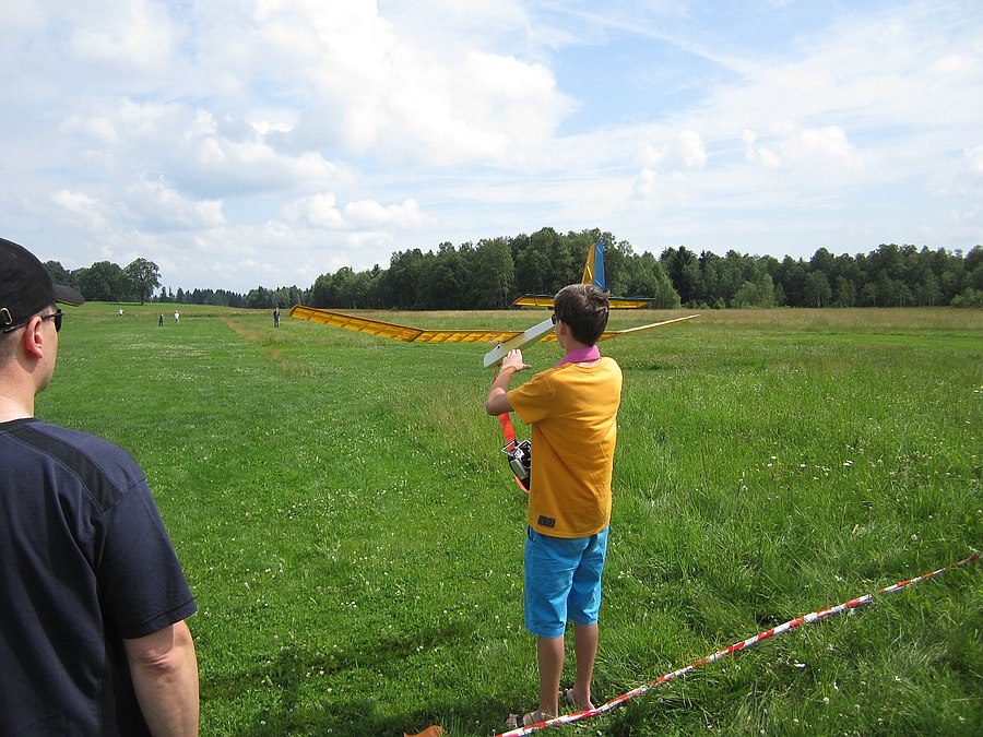

RES Wettbewerb BG Penzberg 06.Juli 2013
nachdem das Thema wegen meinem ARES-Bruch etwas abgeglitten ist stell ich hier mal ein paar Bilder vom RES-Wettbewerb in Penzberg ein, vielleicht bekommt der ein oder andere TB-ler auch mal Lust bei so einem lustigen und bisher immer extrem fairen Wettbewerb mit zu fliegen.
Thomas hat mir am Donnerstag seinen ARES gut für den Münchner öffentlichen Nahverkehr verpackt als Leihgabe zum Nurflügel-Stammtisch mitgebracht und ich hab das Teil am Freitag Abend vor dem Wettbewerb im Hotel mit meinem Rumpf und RC verheiratet:
Vor dem Wettbewerb noch unschuldig im Gras belegte der BabaJaga von Marc den zweiten Platz im Wettbewerb und Marc führt auch die Gesamtwertung der Bavarian Open an wenn ich das richtig mitbekommen habe

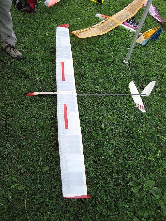

Sieger wurde Sebastian Sattler vom MFG Weilheim mit diesem Modell mit extrem schlankem Rumpf, ich denke die Fläche ist vom Resolution, Bespannung ist Oralight:
Die Bedingungen waren sehr ruppig. Ständig drehender Wind zwischen der regulären Startrichtung Ost und quer dazu Nord mit Leewirbeln über eine nahe Waldkante machten vor allem Start und Landung schwierig und führten zu vielen Seilkreuzungen die sehr viele Re-Starts mit Hektik bei Piloten und Helfern zur Folge hatten, trotzdem gab es keine einzige Beschwerde die nach dem Veranstalterreglement zu einer Wiederholung der Runde hätte führen können.
Die Flugzeiten gingen selten über 2 1/2 Minuten und bei 9 Minuten Rahmenzeit wurden viele Re-Starts durchgeführt bei denen Zeit kostbar ist und die Bodenzeit bis zum wieder am Gummi hängen möglichst kurz sein sollte, hier das Team Dachau bei der Arbeit: Sepp fängt Gerts PURES mit der Hand um ihn ohne Zeitverlust gleich wieder an den Gummi hängen zu können. Die Jungs hatten offensichtlich ein bisschen trainiert, denn das Team erreichte den 3. Platz für Gert Schuster und den 11. Platz für Sepp Gergetz (der in den ersten beiden Vorrunden zwei Tausender erflog, aber in den anderen beiden Vorrunden dann leider etwas Pech hatte) Modell jeweils PuRES 2
Die teilweise noch sehr nassen Wiesen führten zu Wasserskieinlagen für die Bergung der RES-Wasserflugzuge:

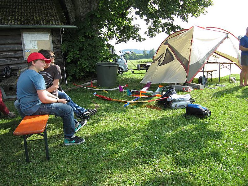

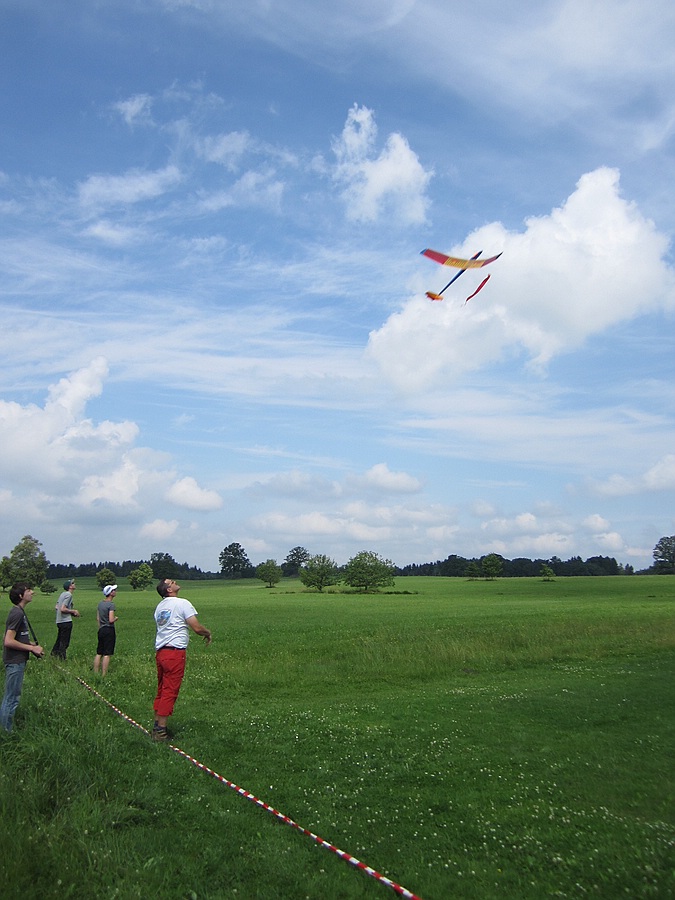

RES Wettbewerb BG Penzberg 06.Juli 2013 Teil 2
hier der zweite Teil mit Bildern vom RES-Wettbewerb in Penzberg am 06.Juli 2013:
Der sehr leistungsfähige Eigenbau von Hans Baier beim Start. Hans belegte nach 2 Tausendern in den beiden ersten Vorrunden und etwas Pech in den zwei letzten Vorrunden den 6. Platz und verpaßte damit das Fly-Off der ersten 5 nur knapp:
Norbert Allnoch startet den RESolution eines Jugendpiloten, es waren 2 Nachwuchspiloten dabei die est seit diesem Jahr fligen und für die es der erste Wettbewerb überhaupt war. Bei den bockigen Bedingungen war ab und zu das eingreifen durch Knüppelübernahme eines erfahrenen Helfers notwenig um Bruch zu verhindern, aber in dem fairen Wettbewerb gab es keinerlei Beschwerden darüber.
Wettbewerbsimpressionen:
Christoph Fischer , der viertplazierte des Wettbewerbs bei der Arbeit
...ein paar hab ich noch......

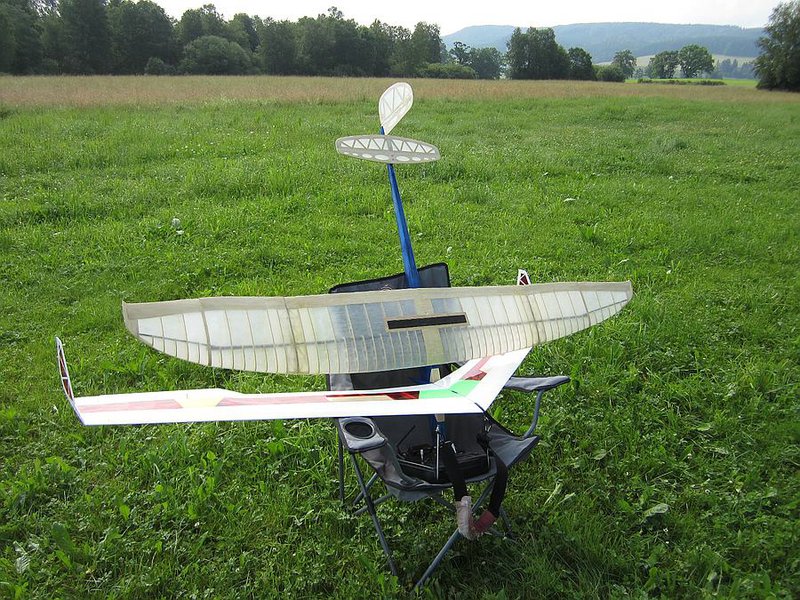

Ich selbst habe den im Hotel mit meinem Rumpf zusammen genagelten ARES-Nurflügel von Thomas zwar 2 Vorrunden geflogen, aber so ganz haben die Einstellungen nicht zusammen gepasst. Ich hatte Schwierigkeiten mit der Konstanz des Hochstarts, mit der Nullstellung des Höhenruders und mit Hecklastigkeit, konnte nach den nur zwei Trainingsstarts vor dem Wettbewerb bei zu dem Zeitpunkt noch ruhigen Bedingungen nicht alles auf das nachher bockige Wetter abstimmen.
Nach den ersten beiden Vorrunden lag ich mit dem einzigen Nurflügel auf Platz 11 von 16 Teilnehmern, hatte den ersten Platz der Nurflügelwertung damit in der Tasche und habe dann auf den GezoRES gewechselt. Damit konnte ich in den verbleibenden beiden Vorrunden einen Tausender und einmal die zweitbeste Gruppenwertung erfliegen und landete insgesamt im Mittelfeld auf Platz 7 ....wie letztes Jahr in Dachau auch, aber da hatte ich nur den 100 Gramm schwereren ARES-Prototyp geflogen.

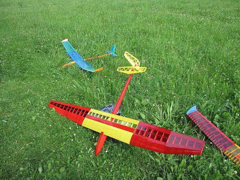

Der ARES von Thomas ist fertig eingestellt, der GezoRES dürfte auch passen, aber da hab ich seit Penzberg eigentlich nichts mehr geändert.
Ich habe heute bei Null Wind und fast stehender Luft Vergleichsflüge gemacht und die Abgleitzeit gemessen, immer 2 Starts mit dem GezoRES und 2 Starts mit dem ARES.
Bei gleicher Gummispannung des halben RES-Sets ist die Abgleitzeit bei ARES etwa 10 % schlechter als beim GezoRES, wobei ich schätzen würde dass etwa die Hälfte auf die schlechtere Hochstarthöhe und etwa die Hälfte auf die schlechtere Sinkleistung des ARES fallen.
Thomas sein ARES wiegt mit meinem Competition-Rumpf jetzt 682 Gramm, das sind 18,5 g/dm² wahrend mein GezoRES etwa 16 g/dm² Flächenbelastung hat.
Wenn der ARES leichter ist wird sowohl die Hochstarthöhe als auch die Sinkleistung besser, wie sich bei meinem :cry: geschrotteten ARES-Light gezeigt hat. Ich denke in RES ist mein Nurflügel mit meinem Leitwerker ziemlich genau auf dem selben Leistungsniveau wenn die Flächenbelastung gleich ist, wobei der Nurflügel leichte Vorteile bei der Gleitleistung und der Leitwerker leichte Vorteile bei Hochstarthöhe und Sinkleistung hat. Besser als heute Abend konnte ich das vorher nie vergleichen und so langsam zeichnet sich in meinem Kopf ein Bild ab wie ein verbesserter ARES-Nachfolger aussehen müßte um vor den Leitwerkern zu sein, prinzipiell eine Mischung aus X-mess, Attacus und ARES :twisted: :mrgreen:
