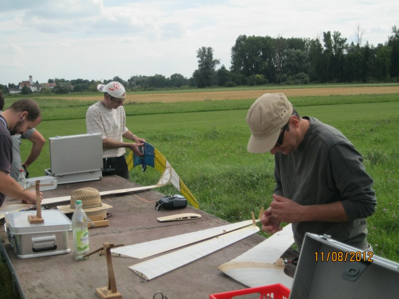

ich hab die Anfahrtsskizze von Thomas bekommen und freu mich schon auf den 11.8.
jetzt erstmal Tschüss , Heute Nacht fahre ich los nach Leutasch.
Grüße,
Jürgen
Grüße,
Jürgen

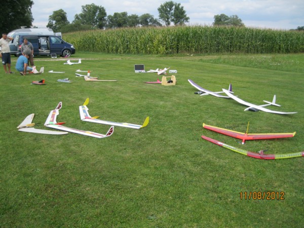

tomslara
da ich ja derjenige vom Platz bin, werde ich mir nicht die Blöse geben und kein ARES fertig haben. Die Zeit ist zwar etwas knapp bis dort hin, aber lasst euch mal überraschen.
Zum Einfliegen wären da auch noch Horti und große Parabola.
Gezählt habe ich jetzt 7 Mann mit mir, bitte um Korrektur wenn das nicht stimmen sollte.
Wir hoffen auf schönes Wetter und gute Thermik.

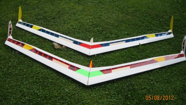

es geht dem Ende zu. Nach etwa 12 Stunden bespannen bin ich bis auf die Ruder fertig. Dann noch die Anlenkung und ab zum ARES-Erstflug.
- Zwei Ares.jpg (74.95 KiB) 2554 mal betrachtet
Viel spass und lange flüge mit sanften Landungen
Hallo Thomas,
schön gebügelt, das sieht sehr gut aus, ich freu mich schon meinen Ares nächste Woche dazu zu legen (kein Wunder dass ich das schreibe, meiner ist ja ähnlich bunt)
An dieser Stelle noch ein wichtiger Hinweis für die Ares Nachbauer:
Einigen Baukästen liegen Bauanleitungen vom Vertreiber bei in denen noch ein Fehler enthalten ist. Da ist der Schwerpunkt fürs einfliegen und gewöhnen mit 265-267 mm von der Nase angegeben, das ist aber falsch!!!
Der richtige Schwerpunkt fürs einfliegen und gewöhnen ist 257-260 mm von Nase
...wie auch hier schon mal beschrieben: http://www.rc-network.de/forum/showthre ... ost2757172
Mit der Gewöhnung an das Modell kann man noch etwas weiter zurück, ich fliege 262 mm.

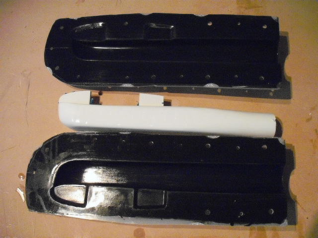

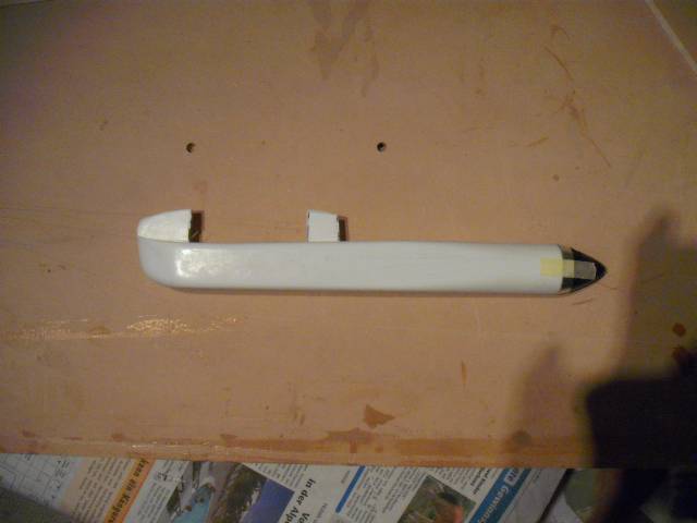

Ich habe da gerade auch mal was aus der Schale gepellt. Mit 20 min Harz heut Vormittag laminiert und dann gebacken. Die 20 min haben nicht gereicht denn beim zusammenfügen der beiden Hälften hats schon lange leicht geliert. Naja und beim andrücken das Laminats auf der Trennfuge hab ich es dann auch noch verschoben und es gab leichte delamination vom Gelcoat zum Laminat. Auch ein Luftbalon darin aufblasen hats dann nicht mehr wirklich gebracht. Morgen nehme ich dann 40min Harz und ziehe ne Lümmeltüte mit Vakuum rein das dürfte wesentlich entspannter gehen als das mit dem Pinsel herum gefusche
So mit den grob ausgeschnitzten Öffnungen wiegt es jetzt 36g, ich denke wenn ich das Gelcoat weg lasse und später einfach Farbe drauf spühe sieht man die Trennfuge nicht mehr und es dürfte noch das ein oder andere Gramm leichter werden. Der angehängte Spinner hat 36mm ein 35er von Rosental (Freudental - ich habs vergessen
) dürft besser passen.
Schick schick, was lange währt wird endlich gut gelle Thomas
Wird es darauf hinaus laufen das auch erst am Samstag Erstflug ist?
Wieviele Ares kommen den eigentlich, bis jetzt sind es doch dann 4 ( Thomas, Florian, Uwe und ich)?
