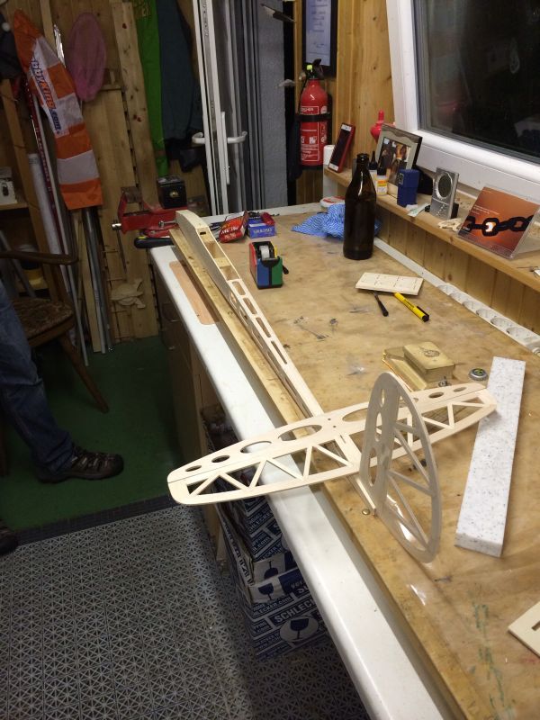

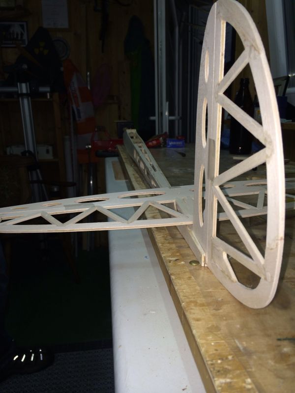

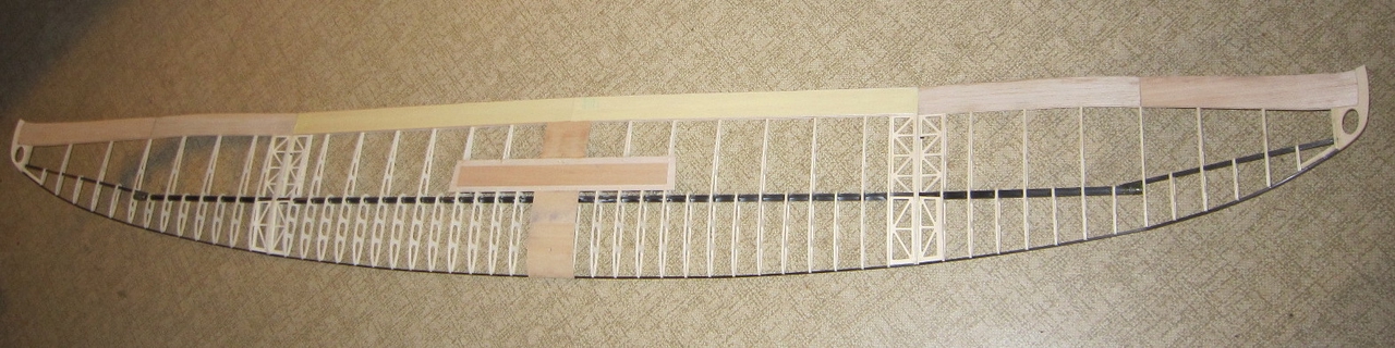

Johannes Rein hat mir freundlicherweise ein paar Bilder von seinem Rohbau des Gezores zugesant mit der Erlaubnis diese hier einzustellen.
Vielen Dank Johannes.
- Rumpf 2.jpg (108 KiB) 4605 mal betrachtet
- Rumpf 1.jpg (69.97 KiB) 4605 mal betrachtet
- Flügel2.jpg (95.79 KiB) 4605 mal betrachtet
- Flügel.jpg (48.63 KiB) 4605 mal betrachtet
