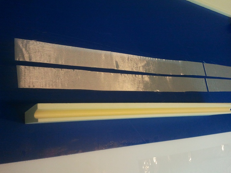

- fertig zum Trocknen
- 2012-02-01 19.17.17.jpg (102.7 KiB) 2801 mal betrachtet
- in die Form gedrückt
- 2012-02-01 19.10.07.jpg (92.2 KiB) 2801 mal betrachtet
- Zuschnitte und Nasenform
- 2012-02-01 18.48.15.jpg (116.74 KiB) 2801 mal betrachtet
- vorbereiteter Kern
- 2012-02-01 18.48.22.jpg (89.23 KiB) 2801 mal betrachtet

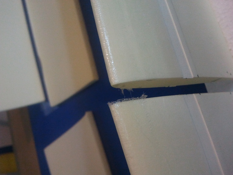

Die erste Seite ist fertig beschichtet. Nicht optimal geworden, aber annehmbar! Hatte diesmal das Gewebe auf den Tischdeckenschablonen getränkt. Werde wieder dazu übergehen, dass ich das Gewebe trocken auflege und dann tränke. Ist dadurch viel besser zu positionieren. Werde beide Schichten auflegen und dann mit einer Walze und Karte arbeiten, damit das Gewebe ausreichend durchtränkt wird. Zudem muss ich bei der Tischdecke gut aufpassen, dass sich nirgends Falten bilden beim Absaugen. Hoffe das wird mit Norberts 0,3mm Mylarersatz besser!
Bei den weiteren Leitwerken werde ich wieder zuerst die Holme beidseitig einlegen und pressen. Denn nun ist mir Harz unten in die Vertiefung für den unteren Holmgurt gelaufen. Nicht schlimm, aber wieder Mehraufwand.
MfG Jan
MfG Jan
