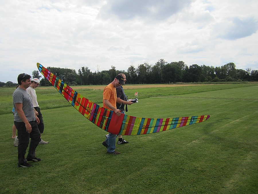

Die Parabola is mal richtig geil bespannt, muss ne heiden Arbeit gewesen sein - die sich aber auch gelohnt hat ;-)
Jup wolfi das sieht auch aus der nähe richtig perfekt aus

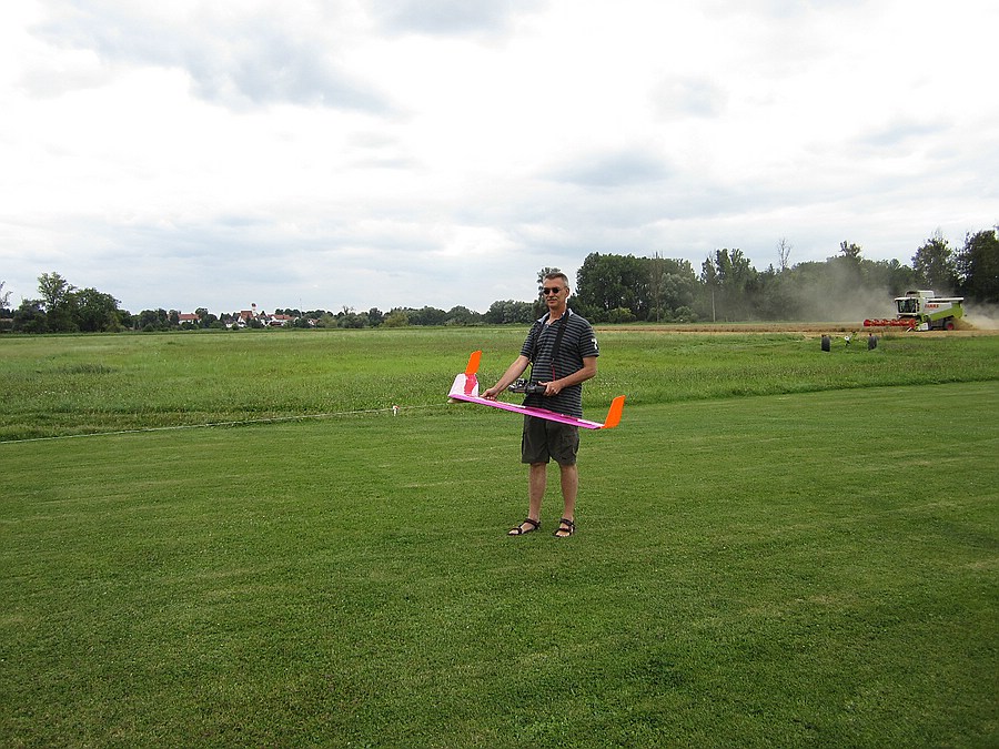

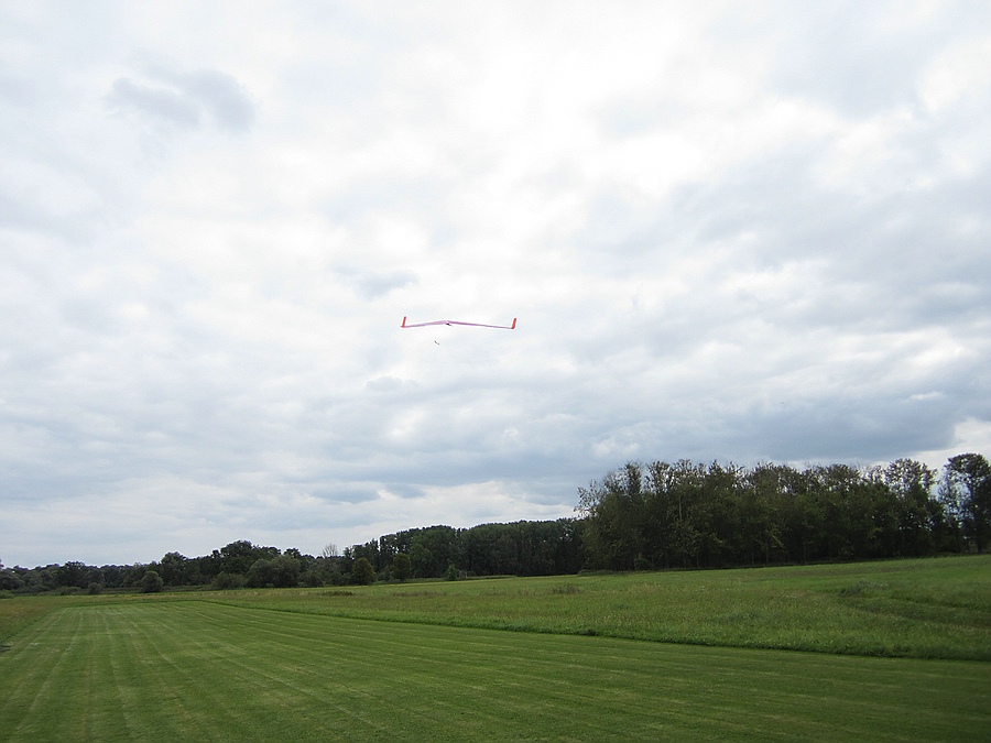

Zwar keine Ares, aber dennoch beim Treffen geflogen ;-)
http://thermik-board.de/viewtopic.php?p=21426#p21426

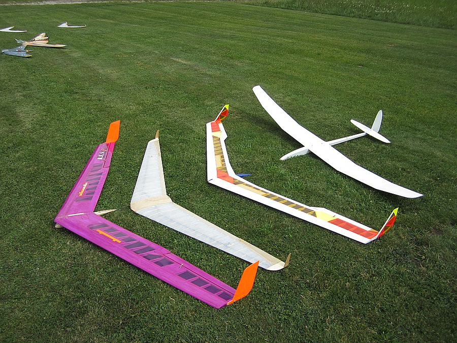

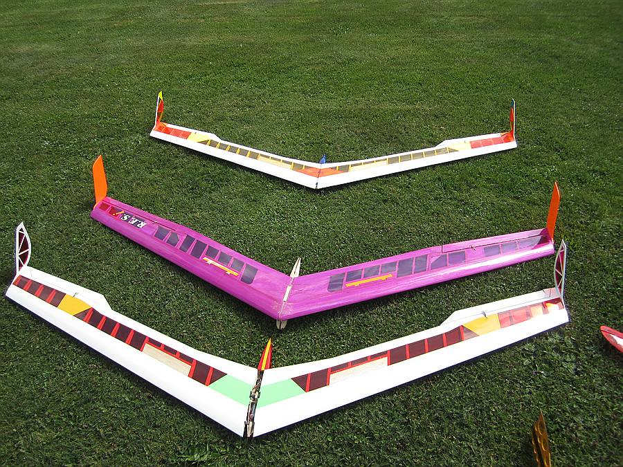

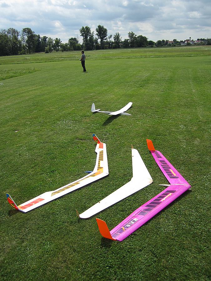

2 x Ares, 1 x Resi: die RES-Nuris

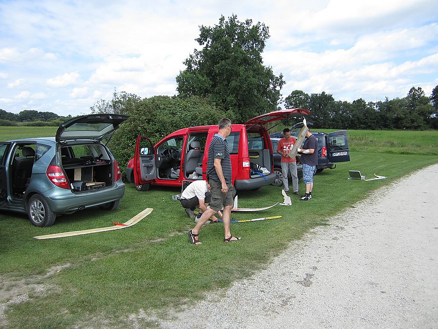

Jürgen, Bernd, steve und Michael beim aufbauen

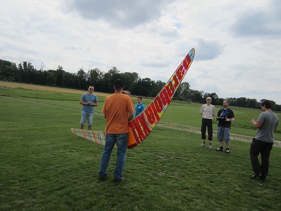

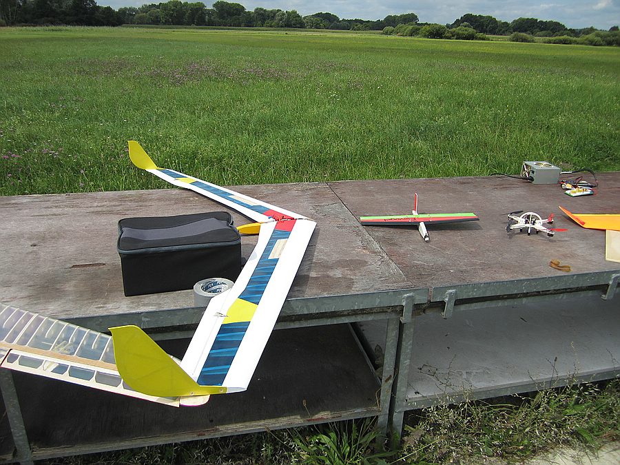

Startvorbereitungen für den Parabola-XXL-Erstflug von Thomas, steve hilft

RES-Flieger: Resi, Hores, Ares, Miles
Nochemal die RES-Dinger

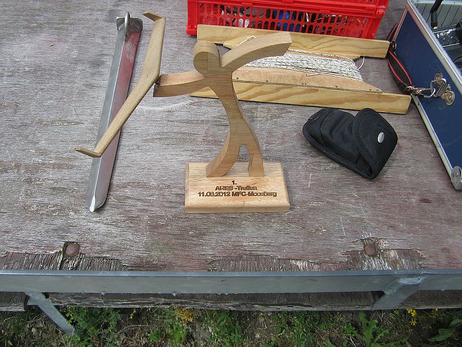

Pokalverleihung: Thomas hat sich richtig Arbeit für das erste Ares-Treffen gemacht, dankeschön noch mal, nur die Nicht-Ares-Flieger schauen etwas skeptisch......? :-)

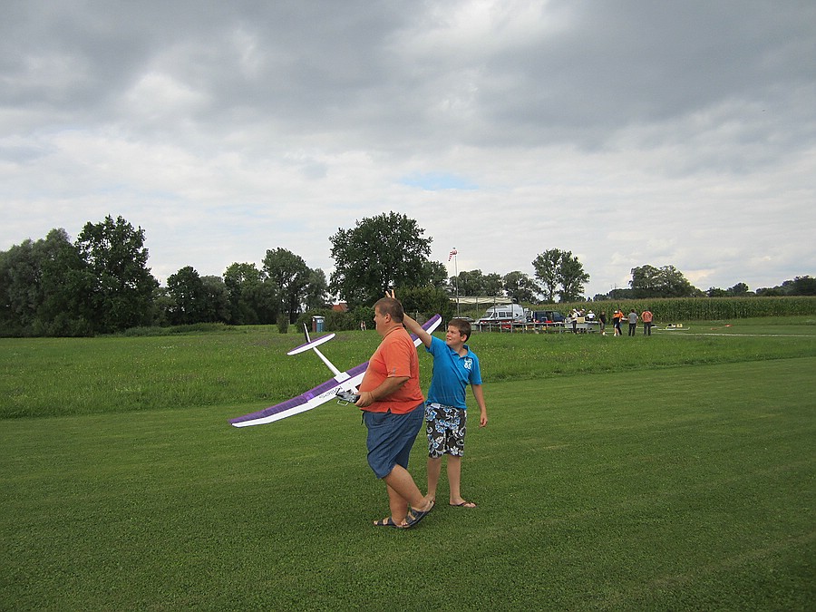

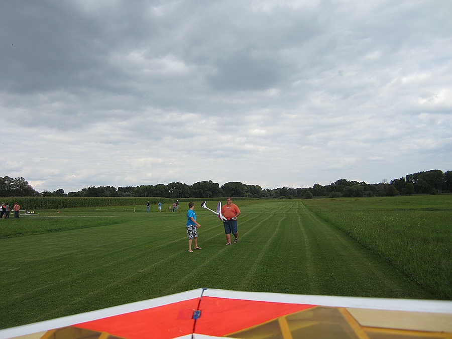

Ares-Erstflüge von Thomas und Florian....
...mit einem unbeeindruckt routiniert fliegenden Bernd im Hintergrund :-)

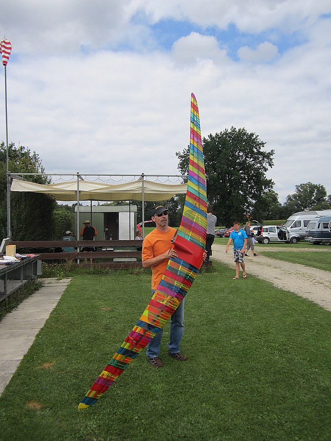

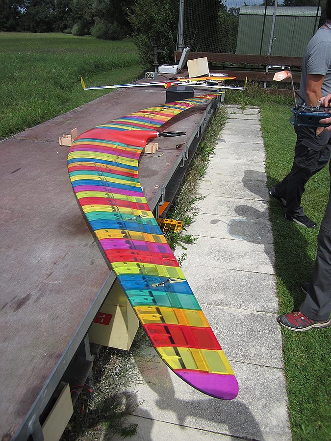

Regenbogen-Parabola XXL von Michael und Thomas...
..beim Erstflug...
..beim Erstflug...

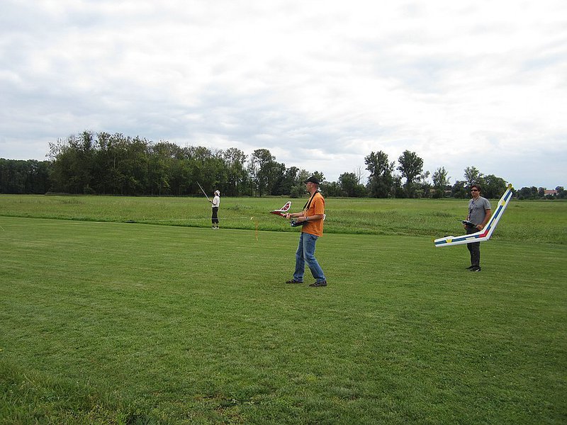

Ares und Miles beim Hochstart
Milespilot mit frechem Nachwuchs....
..und beim Hochstart

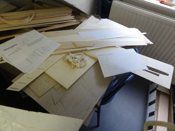

Da es beim Projekt Nobbina gerade noch etwas Zäh voran geht, dachte ich mir, so ein Holzbausatz muss ich mir mal wieder gönnen.
Von der Größe her geht das in meiner Burg gerade noch so aus.
Von der Baukastenqualität, kann ich noch nicht viel sagen, was ich so zwischen Tür und Angel so auf die Schnelle gesehen hab.
Hatte nicht viel Zeit zum Inspizieren, da ich auf dem Sprung richtung Hang :D :D :D , aber sieht es gut aus. :thumbup: :thumbup:
Den Bauplan werde ich mir Heute mal bei gelegenheit reinziehen, ist aber ein ordentlicher Wälzer

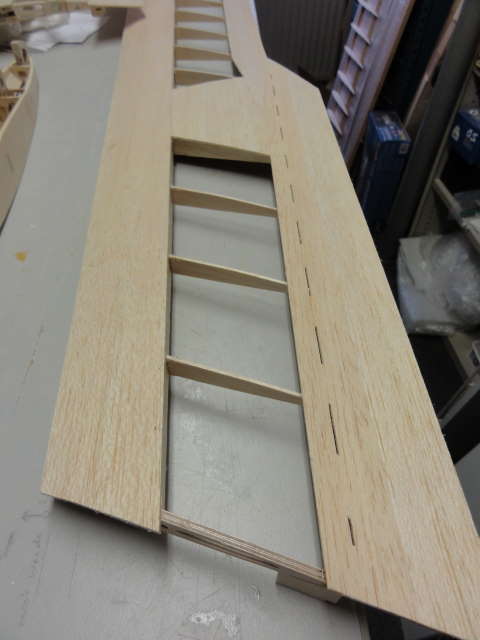

Also den Bauplan hab ich durch, bin aber bei der Ruderverkastung ein bisl in's schleudern gekommen, weil auf dem Bild " konventionelles Ruder" was von Balsa 3mm senkrechte Faser steht.
Beim durchlesen des Thread's ist mir dann die Erleuchtung in Form von " Gewicht hinter dem Schwerpunkt, heist unnützer Balast in der Nase, also erhöhtes Fluggewicht".
Also werd ich die 1mm Balsavariante machen. Ist wohl eine friemlerei bis die Spreissel eingesetzt sind aber wenn es beim Gesamtgewicht reduzieren hilft, macht man sich die Mühe eben.

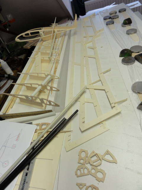

Hab leider noch nicht beginnen können mit dem ARES, da ich auf dem Esszimmertisch bauen muss und keinen Hobbyraum habe. Muss mal schauen wann ich mal Luft habe ohne jeden Tag wieder alles zu verräumen. Aber dieses Jahr sicher nicht mehr, hab da noch meine "Nobbina" (Alpina) die weniger Aufwand zur Fertigstellung benötigt.
Hallo Nobby,
nur mal so als Tipp: das Ding soll eh auf einem separaten Baumarkt-Regalbrett gebaut werden und die Helling wird auf diesem Brett festgeleimt. Du kannst die Baustelle also zum verräumen einfach auf einen Schrank legen oder auch senkrecht in eine Nische stellen. Das ist anders und viel einfacher als beim bauen mit Stecknadeln auf einem Papierplan, ich kenne jemanden der die große 4m Horten XIV im Wohnzimmer gebaut und das Baubrett mit der Baustelle Abends immer senkrecht stehend hinterm Kleiderschrank verstaut hat :P

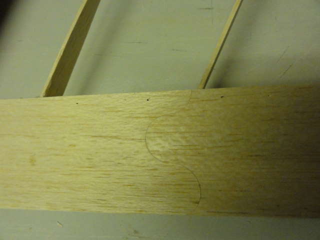

Ich hab Gestern den schlankeren neuen Competition-Rumpf rohbaufertig bekommen und es sieht so aus dass alles nötige rein paßt, ich mach bei Gelegenheit mal Vergleichsfotos und vom fertigen Objekt dann sowieso ;-)
Danke für den Tip, in einer Dachwohnung mit 68 m2 und 2 Personen ist nicht viel Platz für Schränke. Hab ehrlich gesagt auch keine Lust jeden Tag immer alles zu verräumen. Wird schon mal irgendwie klappen.
Erst mal muss / will ich die Nobbina aufbauen und auch die anderen Baustellen fertig machen.

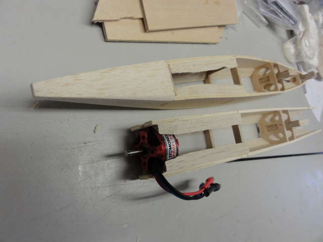

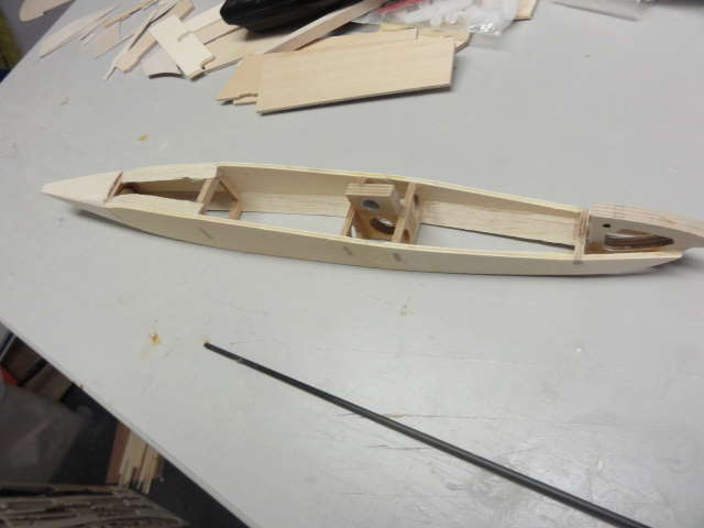

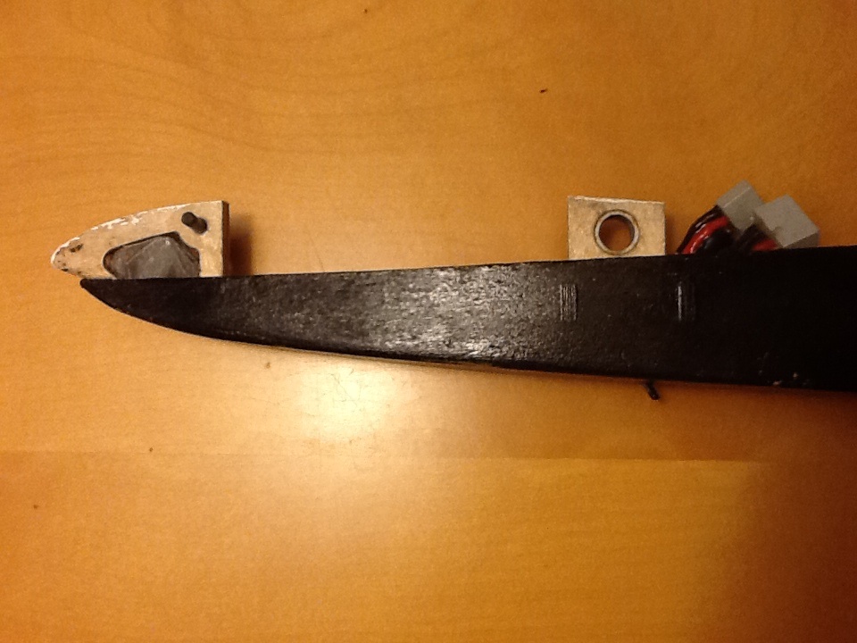

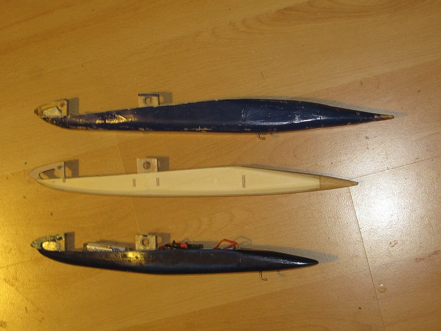

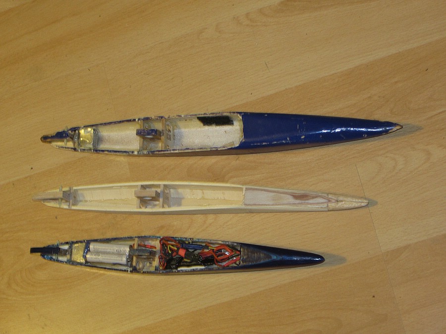

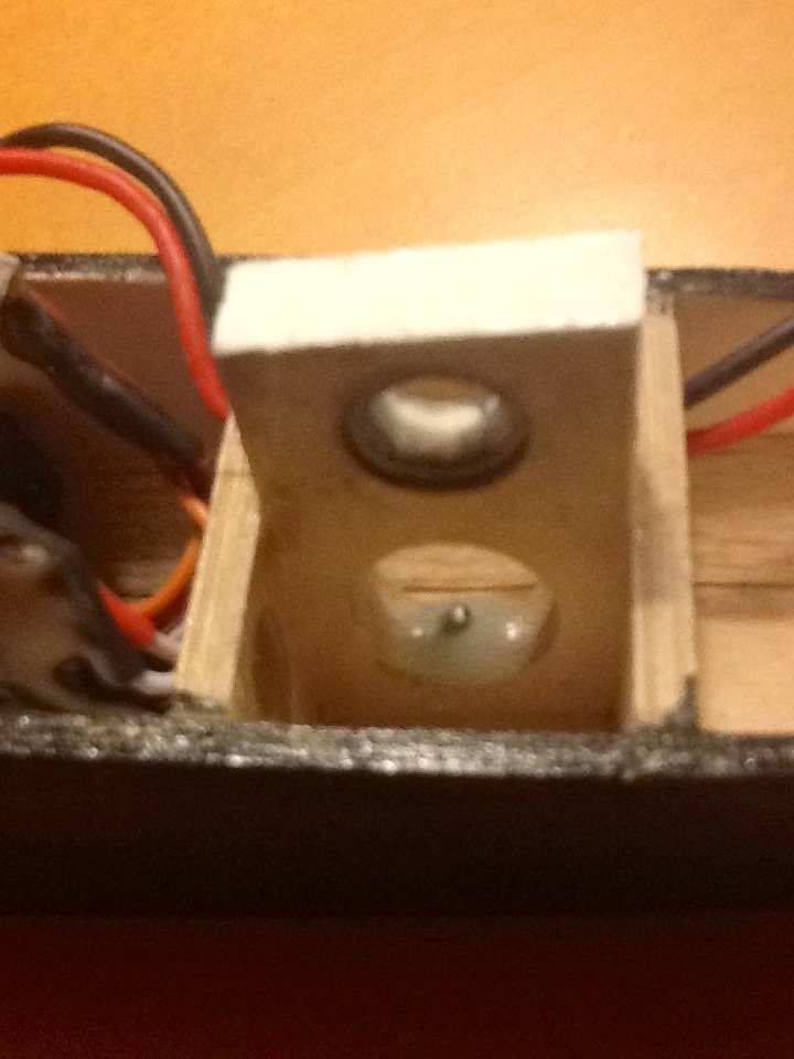

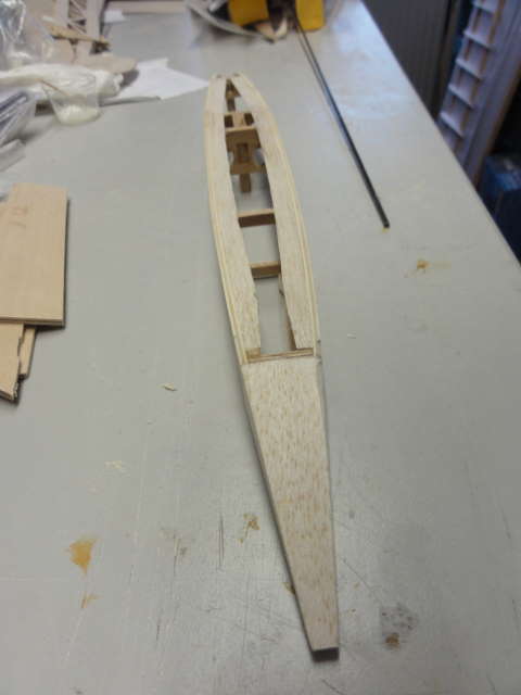

hier mal Fotos vom Tuning-Rumpf im Vergleich zum geräumigen Serienrumpf mit der 200 g Messingballastoption, die man im Wettbewerb mit dem schnellen Nuri nicht braucht.
Der kurze Rumpf ist der Kurzrumpf :mrgreen: .....aus modifizierten Serienteilen. Der sparte etwa 20 Gramm Fluggewicht ein, aber er ist hinten zu kurz für einen vernünftig kontrollierten Abwurf beim Handstart und beim Hochstart.
Der Tuning-Rumpf ist wesentlich schlanker als der Serienrumpf und hinten lang genug um den Flieger vernüftig greifen und am Seil ausrichten zu können. RC mit 800er Eneloops passt rein und ein bisschen Blei sollte im Notfall auch noch Platz finden.
Ich werde berichten und weiter Bilder zeigen wenn das schlanke Teil fertig unterm Flügel hängt.

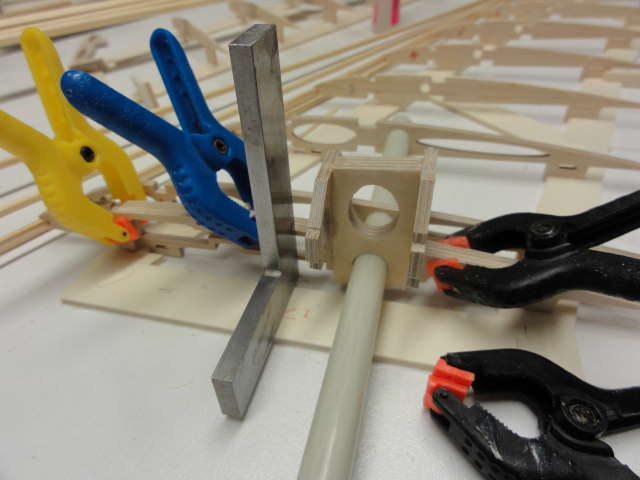

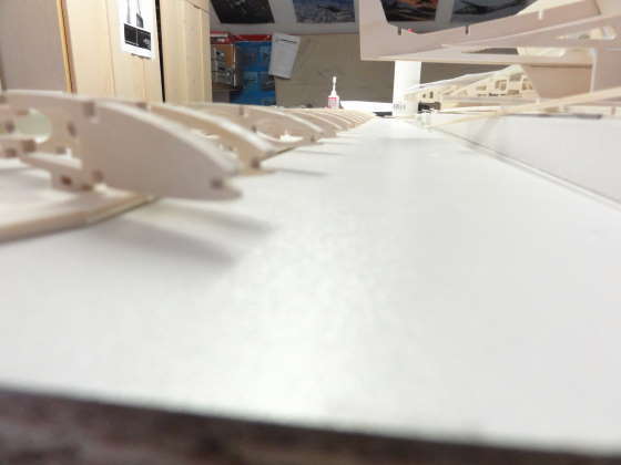

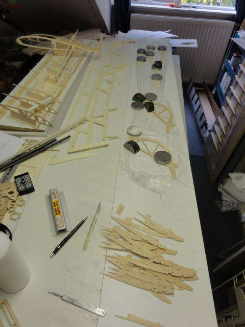

Moin Leute,
was passiert hier denn? Ich verstehe nicht alles was jetzt ´aan de hand is´ aber vielleicht hilft dies?
Holz, viel Holz von Ares und Horten XII. Durch die bearbeitete Bäumen sieht mann die Flugzeugen
DSC02861 (1).JPG (39.02 KiB) 4062 mal betrachtet
Bau von Winglets
DSC02859 (2).JPG (48.58 KiB) 4062 mal betrachtet
baubrett rechts und links
DSC02860 (2).JPG (48.19 KiB) 4062 mal betrachtet
Probepassung. Dort war es etwass kniffelig aber ist gut gekommen
DSC02862 (1).JPG (31.82 KiB) 4062 mal betrachtet
DSC02863 (1).JPG (30.73 KiB) 4062 mal betrachtet
DSC02864 (1).JPG (29.15 KiB) 4062 mal betrachtet
DSC02865 (1).JPG (33.06 KiB) 4062 mal betrachtet
DSC02866 (1).JPG (30.56 KiB) 4062 mal betrachtet
Mache noch mehr foto´s. Die Ares ist von Baubrett gehohlt weil die Bau von Horten XII v2
angefangen ist.
Grüssen,

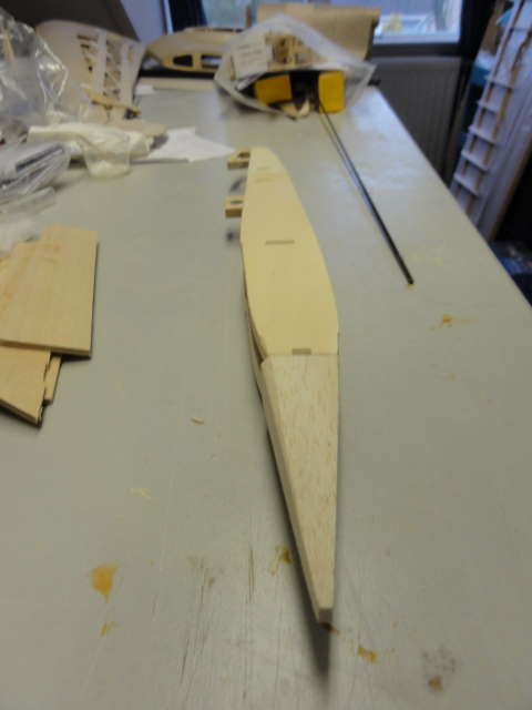

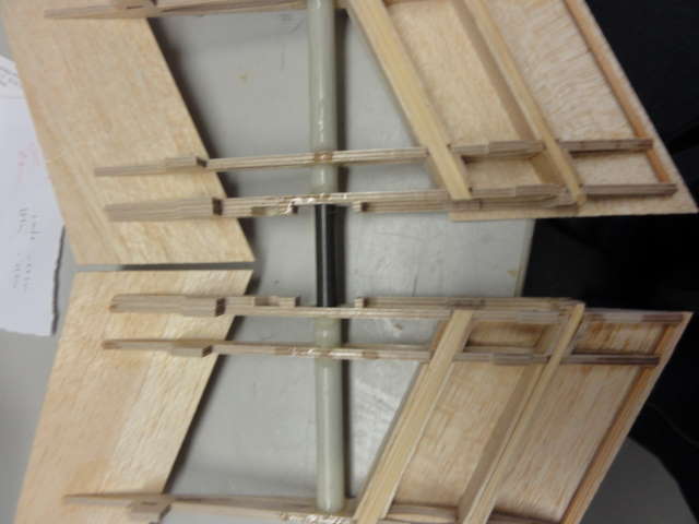

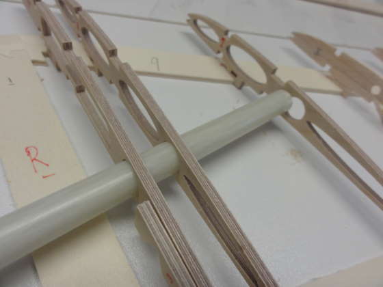

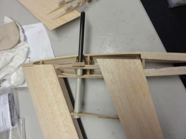

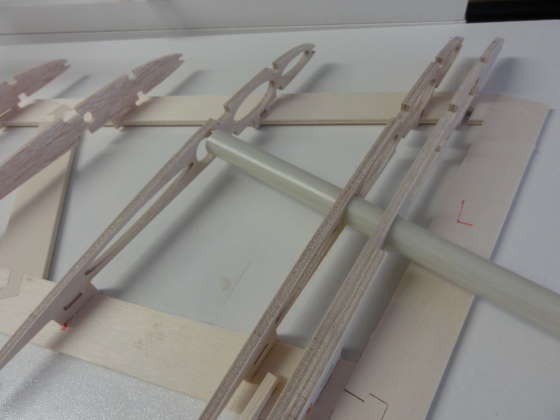

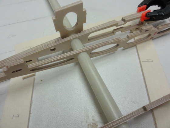

Hallo Peter,
Vorsicht: die vordere doppelte Rippe an der Wurzelrippe ist auf den letzten beiden Bildern falsch montiert. Der Holm ist schräg, deshalb muss der Holmausschnitt bei den beiden Teilen der Wurzelrippe versetzt werden damit der Holm da hinein passt, dann passt auch der Pylon für die Flügelaufhängung in seine Aussparung.
Wenn die Rippenfüsse keinen Versatz haben und direkt nebeneinander liegen, dann ergibt sich der Versatz im Holmausschnitt richtig und von selbst.
Peter V.

Moin Allen.
@Uwe: verstehe das nicht ganz was Du schreibst :roll: ; sieht jetzt so as bei mir :shock:.
Alles ist schon bombenfest verleimt :cry: :oops:
Meiner Meinung ist es gut (gegangen) :mrgreen: . Die ein na letzte Foto im vorige post, ist für Passung;
die Rippe steht im foto "auf sein Kopf" oder umgekehrt ;-)

Hallo Peter,
wenn jetzt alles paßt, dann ist das O.K.. So wie es in den Bildern von der Probemontage war hätte es nicht gepaßt ;-)

DITO, muss wie Maxi auch erst mal 2 pasende Baubretter besorgen. Dann kann's vielleicht mal ernst werden mit dem ARES.
@ Uwe
Suche auch noch nach freien Ecken um die Baubretter der ARES zu verstecken, wenn die Nobbinaflächen kommen. :D :D :D :D

Hallo Maxi,

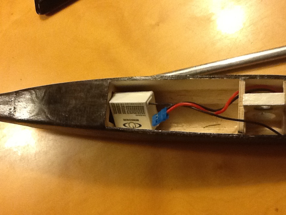

der neue schlanke Rumpf ist fertig incl. Lack, aber noch nicht mit Trimmblei, Schalter, Akku und Empfänger ausgebaut.
Hier noch ein Maß für die Baubrettauswahl: die größte Länge einer Flügelhälfte ist von Hellingecke bis Hellingecke 1,218 m.
UweH hat geschrieben: Hier noch ein Maß für die Baubrettauswahl: die größte Länge einer Flügelhälfte ist von Hellingecke bis Hellingecke 1,218 m.
Danke für den Hinweis. :thumbup: Eigentlich steht es ja sogar in der Bauanleitung, aber ich dachte als ich im Baumarkt war das des schon passt... :roll:
Naja egal, hab ich halt noch ein Baubrett für ein anderes Projekt. ;-)
Servus Jungs,
ich war heute im Baumarkt und hab mir ein passendes Baubrett für ARES gekauft! :thumbup: Habe jetzt schon die Helling mit ein paar Punkten Weißleim am Baubrett fixiert und warte nun darauf die Rippen aufstellen zu können.
