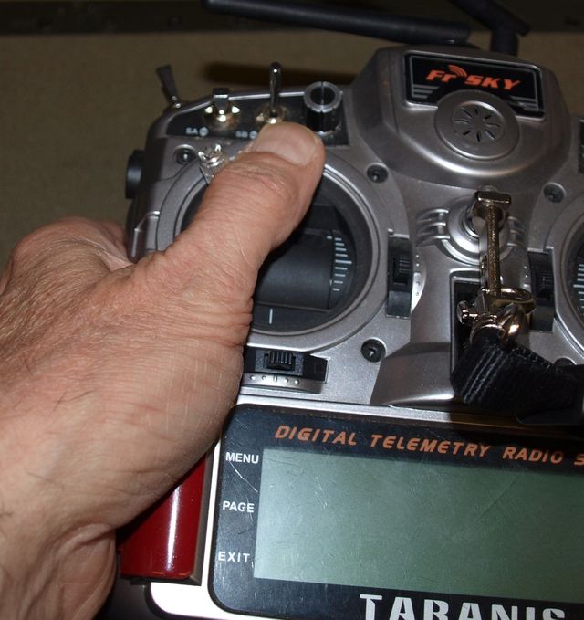

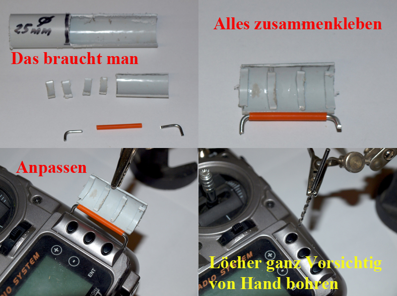

Hallo , ich möchte euch mal was zeigen
Da ich beim Schleudern immer wieder auf die linken Tasten an meiner Taranis gedrückt habe (das nervt)
hab ich was gebastelt
Grüße,
Jürgen
Grüße,
Jürgen
- PA011290.JPG (81.6 KiB) 11865 mal betrachtet
- P9301289.JPG (52.02 KiB) 11865 mal betrachtet
- P9301288.JPG (46.92 KiB) 11865 mal betrachtet
Re: Fr Sky Sender TARANIS
hehe...tolle Sache
... funtzt das auch auf der rechten Seite ?
oder is da was im Weg für die Steckung ?
bin Linkshänder... sorry for that

coole Idee! und schaut schick aus. Hast du auchnoch Bilder/Beschreibung wie du die Aufhängung bzw. Befestigung gemacht hast? Ich sehe nämlich genau das Problem demnächst auch auf mich zukommen ...
Hi Dario,
hatte leichte Rechnerprobleme , deshalb hatt es etwas länger gedauert.
Auf der rechten Seite hab ich innen noch nicht nachgeschaut.....aber wenn da 1-2 mm Platz sind sollte es auch funktioniere

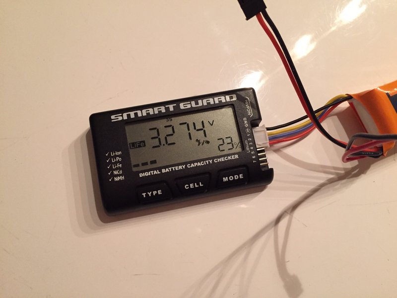

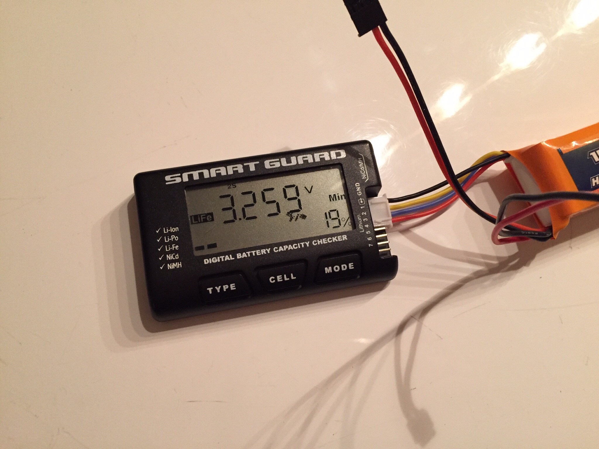

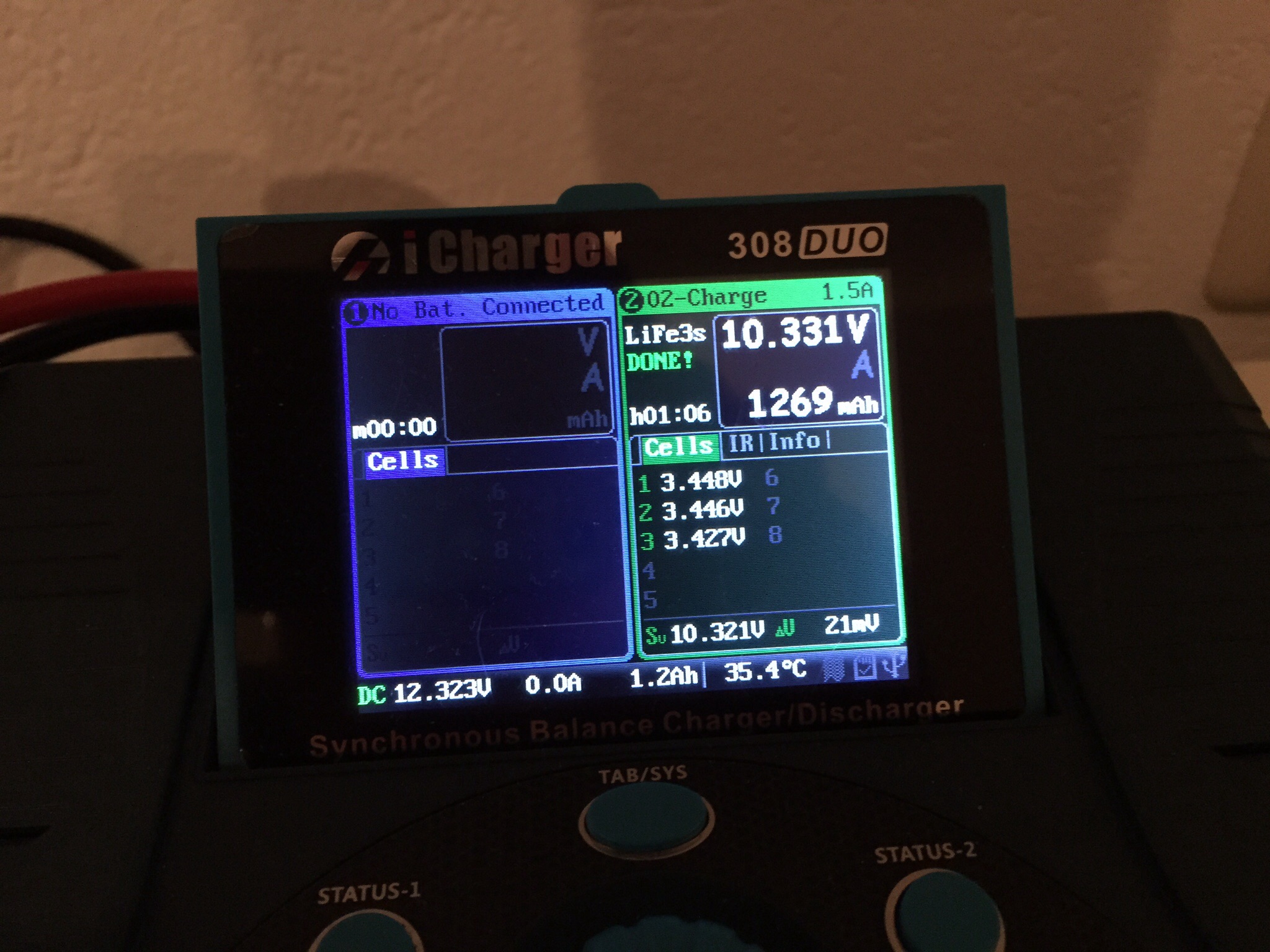

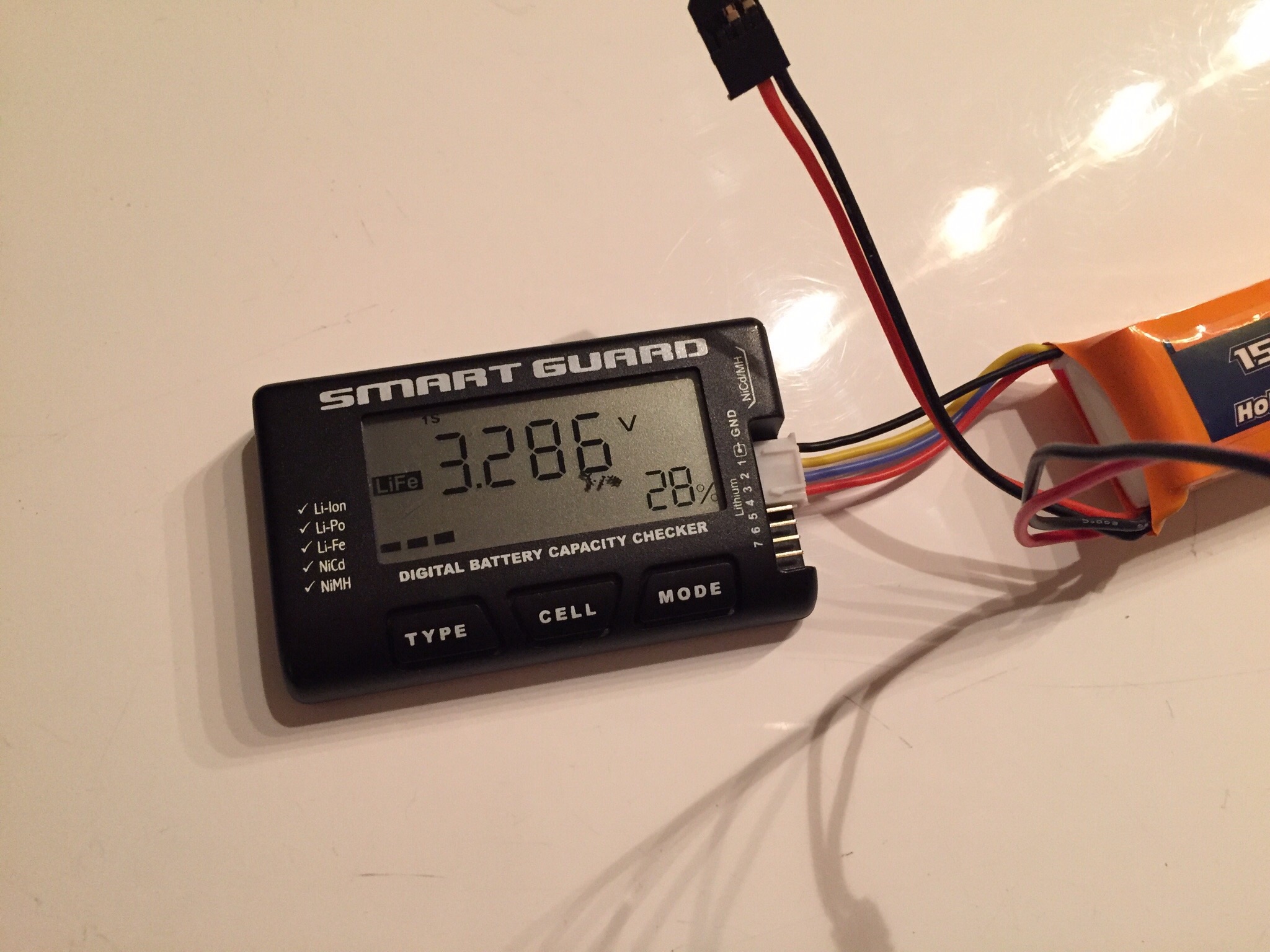

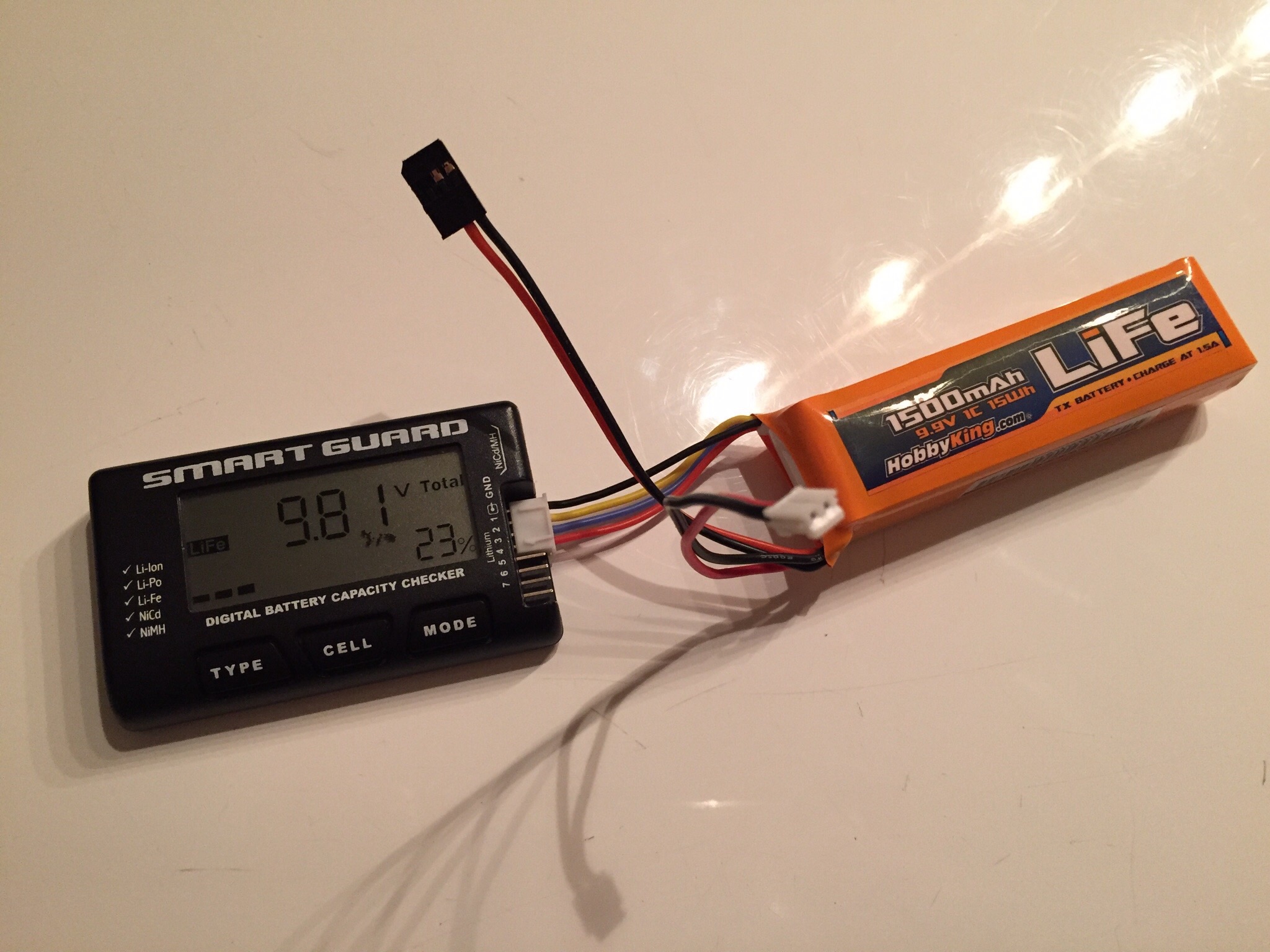

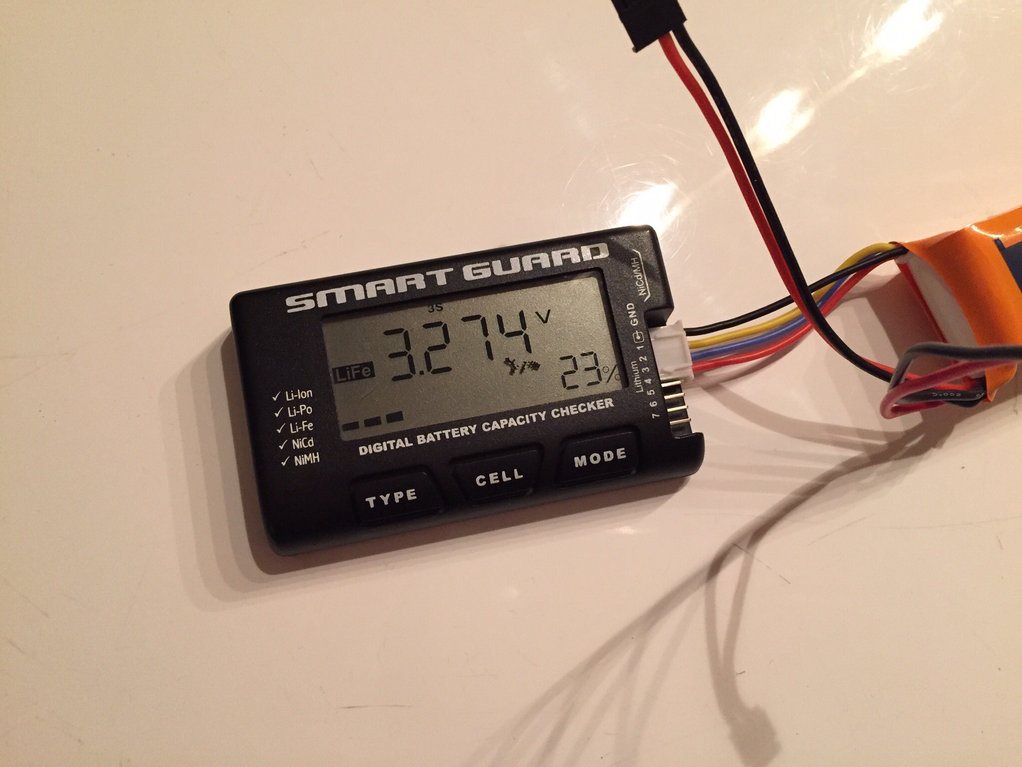

Hey,
Akku ist heute gekommen!
Ich habe mir dann gleich mal meinen LiPo-Checker geschnappt und an den Balanceranschluss gesteckt, aber seht selbst:
Bisher finde ich den Drift okei. Der Akku hängt schon am Lader und ich gebe euch die Werte nach dem Balancen durch.

Bin zufrieden!
Aber!! Der Stecker am LiPo passt nicht in die Buchse im Sender. Das heißt für mich jetzt einen Stecker finden der passt und umlöten. Zwar nicht schlimm, aber trotzdem bisschen ärgerlich... Egal, irgendwas ist halt immer

Der interne Port ist netter weise kompatibel zu zwei-zelligen balancer ports. Zwei-zellige LiPo/LiFePo kannst du einfach so am balancer Port einstecken.
Wenn du was anderes einbaust musst du den Stecker selber anlöten. Die Pin Konfiguration ist nicht die selbe wie üblicherweise an Batterien verwendet.
Der Stecker ist wie gesagt der gleiche wie an zwei zelligen Batterien als Balancer Port verwendet wird. Der mittlere Pin wird nicht verbunden.

Hey Tilman,
hatte zum Glück noch einen alten 2S LiPo für den ich keine Verwendung mehr hatte. Habe dem jetzt einfach mal das Balancerkabel geklaut und den LiFe umgelötet. Was soll ich sagen - funktionier!!
Was mir sofort aufgefallen ist, man merkt deutlich den Unterschied zwischen NiMh und LiFe vom Gewicht, obwohl es nur 50g Unterschied sind!!
Was mich jetzt noch interessiert. Auf welchen Wert soll ich die Warnschwelle einstellen bei dem 3s LiFe? Habe mal bisschen gegoogelt komme aber irgendwie auf keinen Wert (kann natürlich auch sein das ich einfach nur zu doof dafür bin
