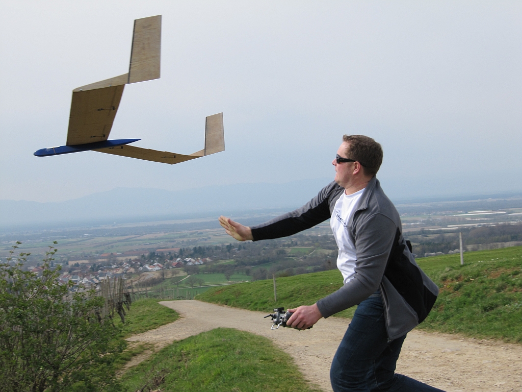

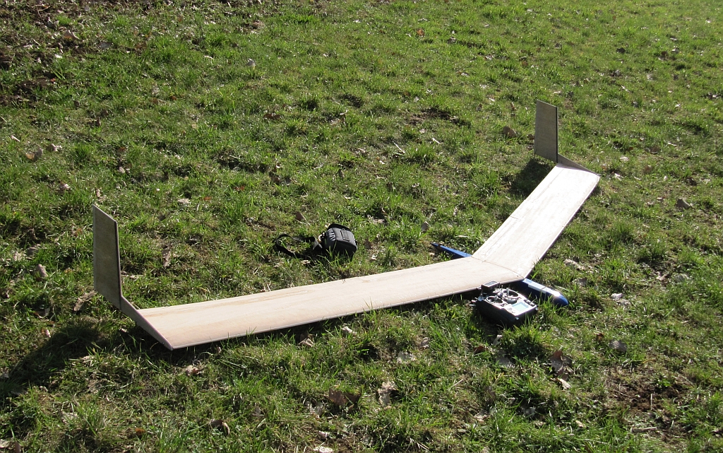

Die Winglets sind gestutzt, mit einem CFK-Profil versteift damit sie sich beim Schnellflug nicht mehr zur Fläche hin verbiegen können
und mit Glas diagonal belegt, damit sie nicht mehr beängstigend schlabbern bis kurz vor´s Flattern wenn man rumheizt
Bin gespannt ob das so steif und trotzdem leicht aus der Presse kommt wie ich mir das denke/erhoffe!?

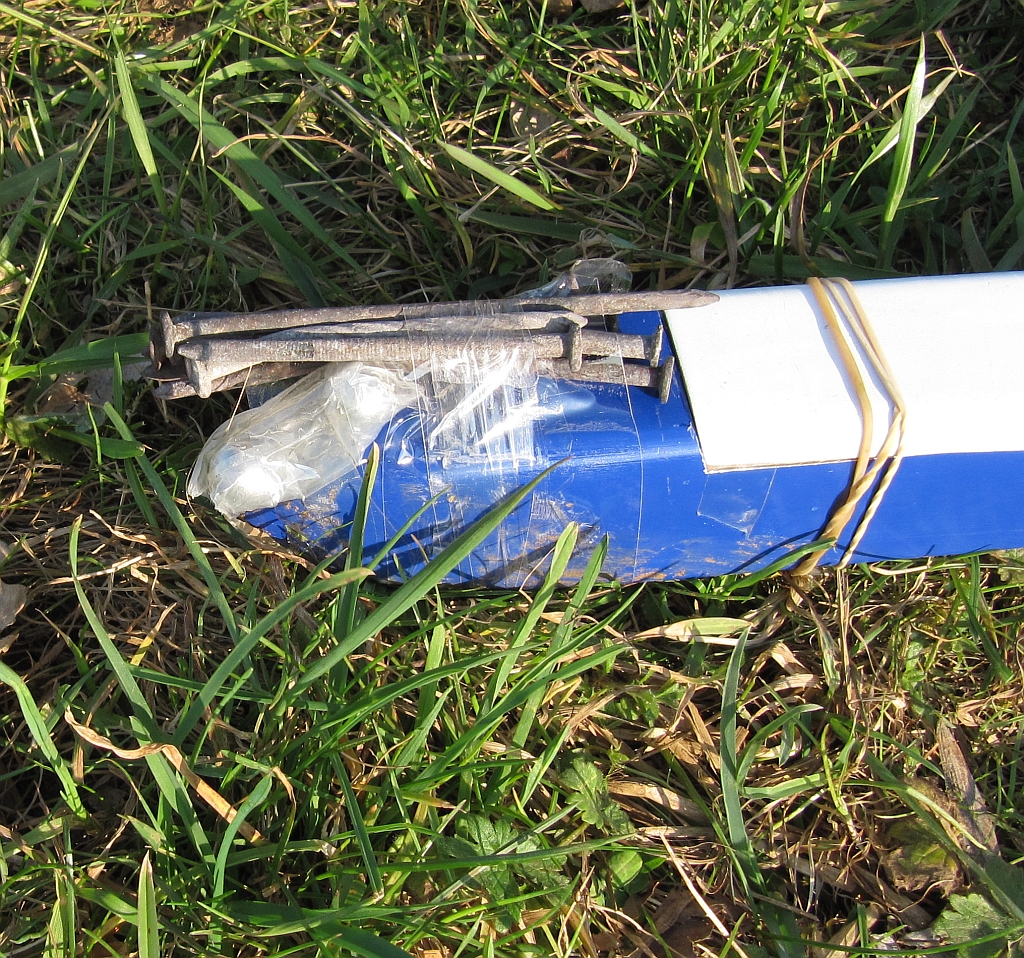

Man war das ein Drama heute. Erstmal durfte ich Brösel sammeln weil ich den Schwerpunkt doch etwas zu mutig nochmal einige mm nach hinten gelegt hatte, bin also zum Auto um alles wieder mit Sekundenbapp zu flicken, sehe ich wie oben ein Skorpion F3F abgeht. Ich habe also schneller geklebt und nicht mehr mit dem Aktivator gespart
um wieder hoch zu kommen... Da ich aber kein weiteres Blei mehr hatte, bin ich an die Scheibenfeuerstelle gegangen und habe Nägel gesammelt. Davon eine Hand voll per Tesa auf die Nase gebappt und hoch gegangen.
Ergebnis:
Jetzt wird er seinem Namen wirklich gerecht und kann endlich wirklich Kreisen wie nix! So richtig deftig Snap-Flap dazu brachte nochmal unglaublich bessere Eigenschaften, jetzt macht die Sache höllischen Spaß und ich konnte mich lange in schwächster Thermik gleichauf mit dem Skorpion halten der ja bekanntermaßen unverschämt gut geht.
Ergebnis:

Re: CO5 Baubericht
schöne Bilder!!
Und wenn er jetzt auch noch richtig gut geht, dann passt das ganze ja
schöne Bilder!!

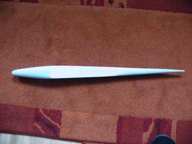

Hi Christian
wie hast du den jetzt die Winglet verändert kannst du ein Foto davon einstellen oder Maße !!!

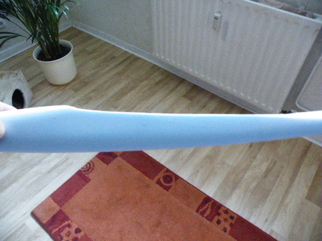

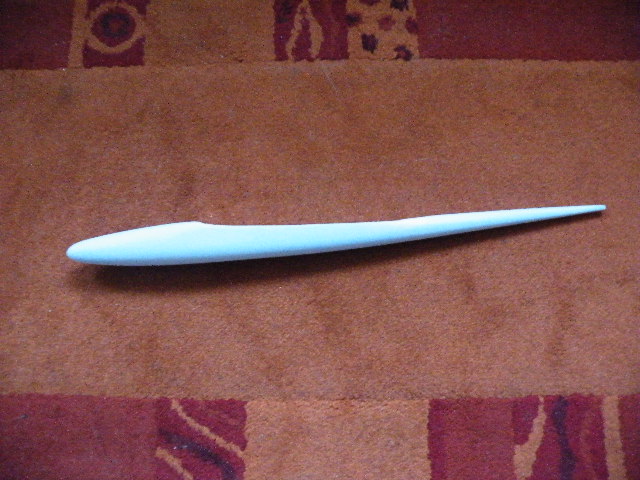

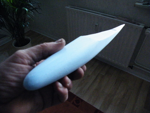

Habe heute auch mal aus einen 50 x50 x 670 mm Styrodurklotz alles was mir nicht gefiel einfach weggeschliffen, das auf den Bildern ist dabei rausgekommen
nun wird gespachtelt und geschliffen und so weiter und so weiter.
- Rumpf von der Seite
- DSCF1142.JPG (120.49 KiB) 2844 mal betrachtet
- Rumpf von Oben
- DSCF1143.JPG (120.21 KiB) 2844 mal betrachtet
- Flächenanformung
- DSCF1146.JPG (118.04 KiB) 2844 mal betrachtet
- Nasenanformung
- DSCF1145.JPG (108.48 KiB) 2844 mal betrachtet
Re: CO5 Baubericht
Jaja, du und dein Ehrgeiz Christian!!!
Das kenn ich nicht anders von dir.
Klasse Arbeit mit dem Rumpf!!!
Nimmste den als Positiv und zerschneidest ihn dann?

Re: CO5 Baubericht
weis ich noch nicht wie ich weiter machen werde mal sehen , vieleicht mache ich eine Form , habe ich zwar noch nicht gemacht aber alles ist ja das erste mal

Re: CO5 Baubericht
Hi Norbert,
richtig klasse geworden deine Rumpfform

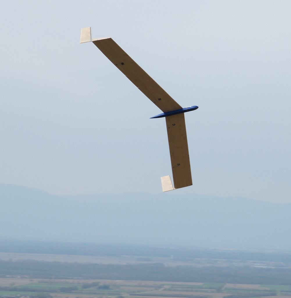

so in etwa hatte ich mir die Winglets vorgestellt
Schön dass er jetzt gut fliegt, freut mich dass er Spaß macht und die Arbeit nicht umsonst war
@Norbert: hübsches Rümpfchen, sieht gut aus

@all: Die Winglets messe ich nochmal richtig aus und stelle dann eine kleine Zeichnung davon ein. Kommt dem aber sehr nahe was Uwe vor ein paar Tagen mal gezeichnet hatte...

denkst du ich kann dann die Winglets vom CO5 genauso Formen wie die vom X-mess? Allerdings dann halt mit anderen Abmessungen, aber die vom X-mess gefallen mir so gut
Re: CO5 Baubericht
Hi Maxi,
solange die Größe, Streckung und die zurückverlegte Anbringung der Winglets nicht geändert wird ist die Form ziemlich frei ohne die Flugeigenschaften zu verändern. Die X-mess Wingletform paßt auf jeden Fall gut. Wenn ich ein Winglet mal genau von der Seite abfotografieren soll dann gib bitte Bescheid

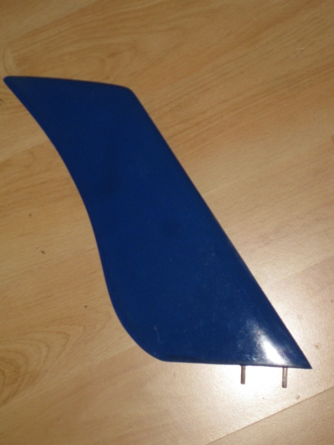

Au ja, sehr gerne!UweH hat geschrieben:Wenn ich ein Winglet mal genau von der Seite abfotografieren soll dann gib bitte Bescheid![]()
Danke hierfür schon mal an dich
Re: CO5 Baubericht
Hi Maxi,Nurflügelfan hat geschrieben:Au ja, sehr gerne!UweH hat geschrieben:Wenn ich ein Winglet mal genau von der Seite abfotografieren soll dann gib bitte Bescheid![]()
Man kann zwar von den anderen Fotos von deinem X-mess ungefähr die Form abschätzen aber ein genaues Foto wäre denke ich schon von Vorteil
hier isses: Gruß und guud N8

Re: CO5 Baubericht
danke für das Bild von dem Winglet
Jetzt stellt sich mir noch eine Frage, und zwar die Befestigung des Winglet. Verkleben will ich es auf garkeinen Fall, ich will es abnehmbar machen.
Jetzt ist dann natürlich die Frage wie. Beim X-mess sieht es so aus als wenn es steckbar wäre, aber wie wird das dann gesichert?

Heute habe ich endlich mal den Schwerpunkt weiter eingeflogen. Bin jetzt bei 21,1cm, aber er könnte noch minimal zurück. Ja Maxi, Bilder und Video gibts auch

und der "Kreistwienix" fliegt ja auch gut
Und auch die Bilder sind schön zu sehen, bis auf des letzte, das ist fies

Ist zwar nur ein kleiner Clip, aber trotzdem seh ich des gernechristianka6cr hat geschrieben:Ja Maxi, Bilder und Video gibts auch![]()
