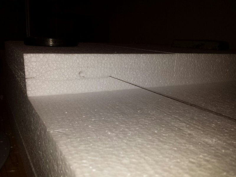

Also, doch nochmal die Steuerung umgebaut auf 2-fachen Microstep. Bei 8-fachem wurde zwar die Aussenkante gut, aber innen gab´s Toast. Jetzt bei 2-fach kommt zwar statt dem Servokabelausschnitt nur ein umgedrehtes "w" in den Kern, Ausschnitte gehen also nicht, aber dafür war der Rest, also der allgemeine Abbrand durch die etwas höhere Geschwindigkeit deutlich einfacher zu regeln.
Minikerne für HR oder SR und Randbögen sind noch bissl doof, aber das Wurzeltrapez vom Janus sah schonmal sehr ordentlich aus.
Das alles gilt jetzt erstmal für Styropor. Styrodur als Krönung kommt dann morgen Nachmittag mal dran...
"Erfolgsqutient" in Form von gelben Säcken mit Styrofüllung bisher: 3
...to be continued ;-) :roll: :cry: :lol:
