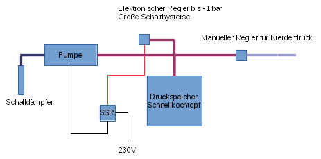

Zur Erläuterung mal das Setup was ich mir vorstelle
Die Pumpe muss nur anschalten wenn der Druck im Druckgefäss (Schnellkochtopf :D ) zu tief fällt und das Vakuum wieder aufbauen.
Im Idealfall ist das System Leck-Frei und die Pumpe läuft nie.

"läuft nie" kannst vergessen. Du wirst schon genug zu tun haben, nur die ganzen Leitungen, Gefäße etc. abzudichten. Ein Vakuumsack ist je nach Größe nicht richtig bis nie ganz dicht.
Was soll der "manuelle" Regler sein, ein Nebenluftventil?
Meine "Pumpstation" sieht so aus:
Jetzt allerdings oben am Griff, der gleichzeitig Vakuumspeicher ist, ein Nebenluftventil, damit man alles noch ordnen kann, und nen zweiten Anschluss. Erst wollte ich alles an der Batterie anbringen, ist aber unpraktisch.
Der Conrad-Schalter schaltet die Elektrik des KK direkt. Die blaue Flasche wirkt als Schalldämpfer und Ölauffang. Ist aber bis jetzt nichtmal nen Fingerhut voll Öl.

Re: Vakuum-Regler
Kuni hat geschrieben: Was soll der "manuelle" Regler sein, ein Nebenluftventil?
Nein. Ein Druckregulierer.
Also kein Luftverlust im System durch den Regler.

Ah, wusste gar nicht dass das auch auf der Saugseite geht. Aber geht sich das aus: manuelle plus elektrisch/automatische "Regelung" ?
Rene
Re: Vakuum-Regler
Elektronische Regelung ist halt an/aus. Eigent sich kaum zum feinen regeln. Und wenn man es versucht geht die Pumpe halt ständig an.
Der mechanische Regler hält halt super konstant einen Druck.
Die elektronische Seite ist voll optional. Aber da es nicht viel kostete und ich meine Nachbarn schonen will war es mir das halt wert.
Man kann halt auch die Pumpe durchlaufen lassen. Hält die ja aus.
PS: Schau dir mal an wie ein normaler Kompressor funktioniert. Also die Dinger die man in der Werkstatt hat.
Mein Konzept ist haargenau gleich. Nur halt mit Unterdruck.

Schau dir mal an wie eine VAKUUMPUMPE funktioniert. Selbst die sauteuren R&G Pumpen haben kein Ausgleichsbehälter und dazu auch nur ein simples Nebenluftventiel / Bypass.
Überleg dir mal zuwas dein Regulierer gedacht ist und wie er da funktioniert:
http://www.heckmed.com/20110401/mystore.php?l=DE
Wenn du deinen Ebayregler nicht als Bypass sondern im Durchlauf verwenden willst kannst du nicht erwarten das Bauteil mit z.B. -0,5 bar abzusaugen wärend am Ausgleichsbehälter maximaler Unterdruck herscht - ausgleich im geschlossenem System.
Ich denke wenn du den Conrad Schalter einplanst und der sich doch regeln lässt warum dann noch den ganz hick hack hinten dran?
Die Kombi von Rene mit Schalter und Ausgleichsbehälter der wohl die Schaltzyklen minimiert finde ich gut und vllt teste ich das auch mal.

Verstehe nicht was du meinst.
paulpanter82 hat geschrieben: Überleg dir mal zuwas dein Regulierer gedacht ist und wie er da funktioniert:
Ja und?
paulpanter82 hat geschrieben: Wenn du deinen Ebayregler nicht als Bypass sondern im Durchlauf verwenden willst kannst du nicht erwarten das Bauteil mit z.B. -0,5 bar abzusaugen wärend am Ausgleichsbehälter maximaler Unterdruck herscht - ausgleich im geschlossenem System.
Warum?
Und selbstverständlich nicht als bypass. Sonst könnte ich mir das alles auch sparen.
paulpanter82 hat geschrieben: Ich denke wenn du den Conrad Schalter einplanst und der sich doch regeln lässt warum dann noch den ganz hick hack hinten dran?
Anderer Regler. Aber egal.
Wenn ich das mache habe ich nur geringen Vorteil durch den Speicher.
Aber vor allem. Weil ich kann. So viel sollte über meinen Charakter doch schon ersichtlich sein. : )
