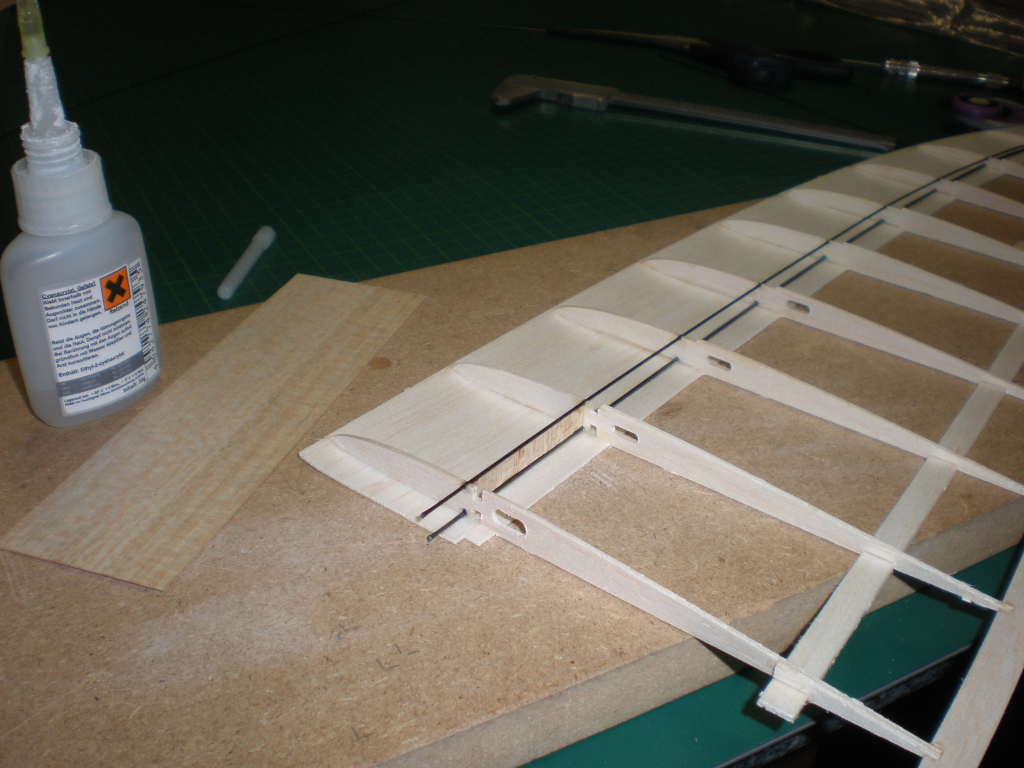

So, geht weiter, wir werden jetzt den Tomic so bauen, dass er auch bau- und schmeißbar ist. Also Kohleholme, Wurfblade, anderen (leichteren) Flächenverbinder und andere (leichtere) Pendelpaddelwippe usw....
Hier die Holme, wir haben in die Rippen mit einer kleinen Permagrit Rundfeile Nuten gefeilt, die dann die 1mm Kohlerundstäbe aufnehmen. Zwischen die Holmgurte kommen Stege aus 0,8mm Balsa hochkant:

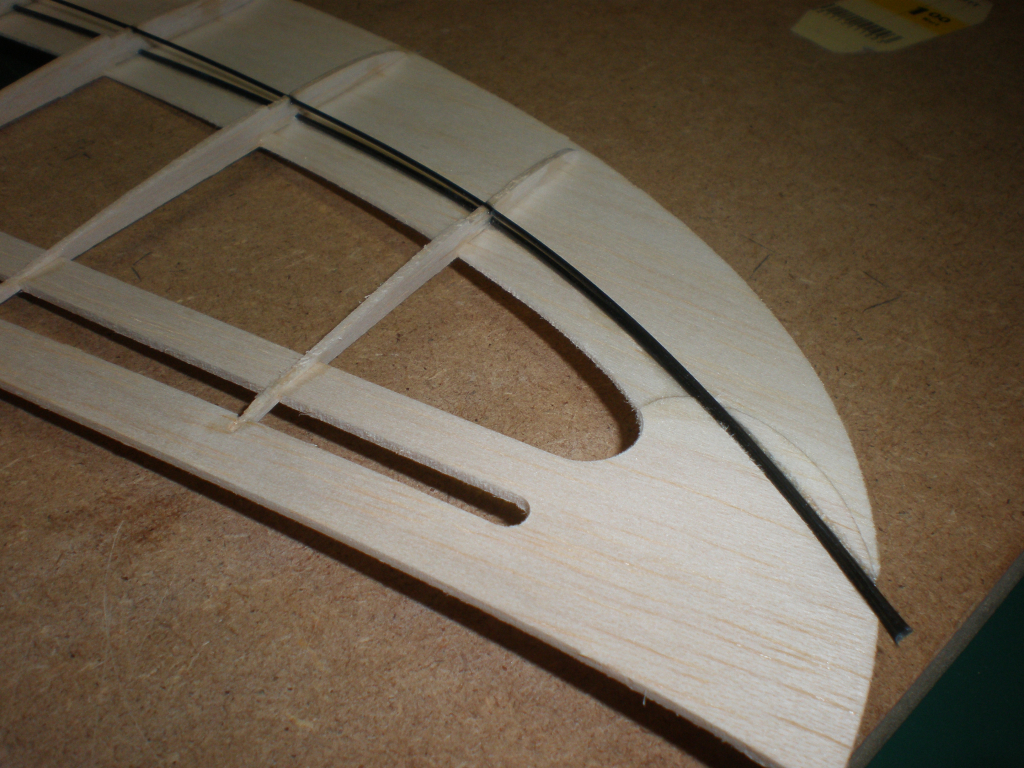

Im Randbogen laufen die beiden Gurte dann nebeneinander wegen der geringen Materialstärke in dem Bereich:

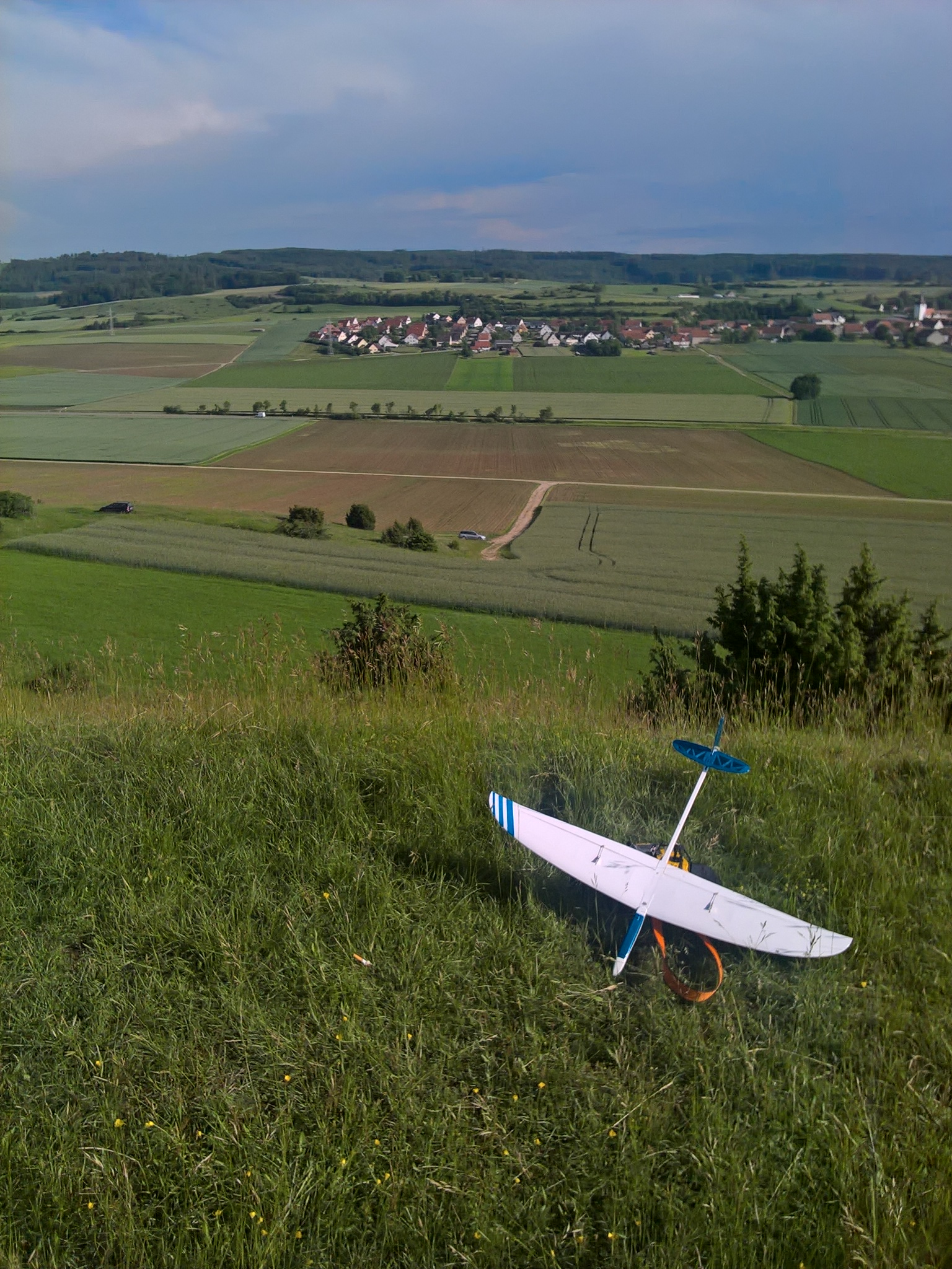

Hallo Michi,
ich wollte eigentlich schon sehr lange über meinen Tomic berichten, beim Bau hatte ich eigentlich keine großen Probleme,
auch wenn ich nicht gerade der erfahrenste Holzbauer bin. Der Frässatz ist wie immer sehr sauber verarbeitet danke Thomas.
Ich war schon einewig skeptisch ob er sehr stabil sein wird aber wenn er erst mal bespannt ist macht er einen stabilen eindruck.
Hab ihn auch am letzten Wochenende an denn RES Gumi gehängt und er ist noch ganz. Das einige ich muss die Höhenleitwerk Feder verstärken denn am Gummi hatte das Höhenruder keine Wirkung mehr.
Das beste zum Schluss ein kleines Video mit dem Tomic am Hang
Youtube: Watch Video »https://www.youtube.com/watch?v=21locFgmgAE«
Flo

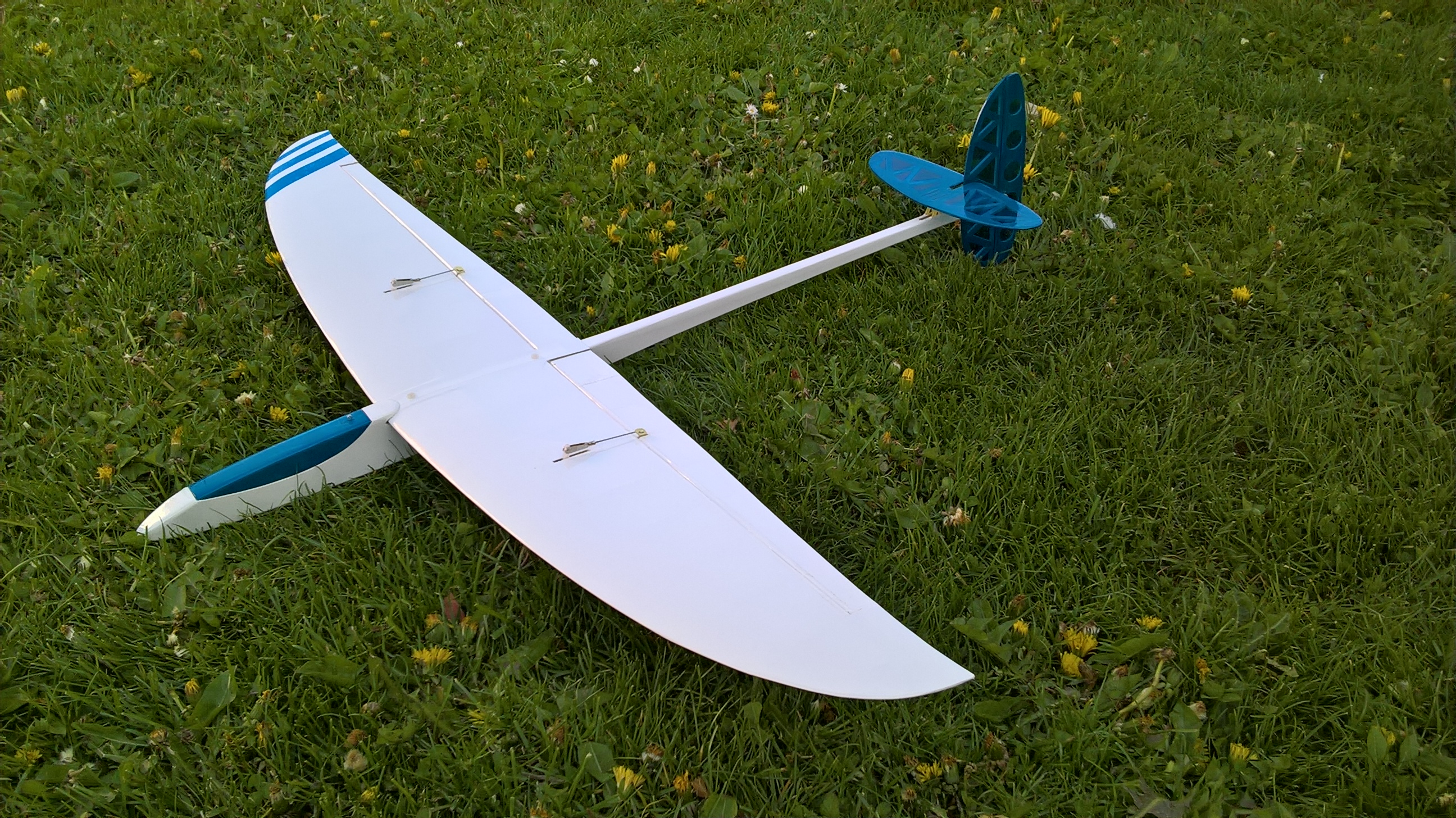

Ich habe meinen Tomic zusammengefummelt und den Hang
hinunter geworfen.
Einwandfrei sag ich nur. Sehr wendig. Ein bisschen Thermik gab es auch.
Schickes Gerät für die Kante.
Vom Tobi

Beitrag von TobiL »
Guten Morgen Michael
Ich habe schon ein paar Sachen geändert, um ihn etwas robuster zu machen. Das wirkt sich natürlich etwas auf das Gewicht aus, was ihm aber nicht schadet. Diskuswürfe sind sowieso nicht meine Stärke und ich hab Tomic ja hauptsächlich für die Hangkante gemacht.
1. Die Rumpfseiten sind von der Nase bis unter die Fläche mit 1,5 mm Balsa aufgedoppelt
2. Von vorn bis hinten sind Eckleisten drin, damit man die Aussenkanten schön verrunden kann
3. Die Lager des HLW sind mit den Seitenteilen bündig, d.h. ich habe an den Innenseiten ein 0,4mm Sperrholz eingeklebt
4. Die Kabinenhaube
5. Das Höhenleitwerk musste ich neu machen, weil die Hobbykönig Folie kacke ist.
6. In den Flügeln habe ich an manchen Stellen Verstärkungen in die Ecken gemacht
7. Oben und Unten ist ein Kohlestäbchen als Holm
8. Bespannt wurde mit normaler Oracover
9. Anlenkungen mit 0,6 mm Stahldraht
Durch den langen Rumpf wirkt sich das ganze gedöns natürlich auf den Schwerpunkt aus und somit habe ich vorne einen schweren Akku eingebaut.
Ich hatte noch einen 350mAh NiMh herumliegen und mit dem hat es dann gepasst. Wie Du sehen kannst, habe ich alles gemacht um das Teil möglichst schwer zu machen und bin am Ende bei exakt 220 Grämmchen gelandet. Das ist gerade mal 30 g über deiner Empfehlung und somit bin ich sehr zufrieden. Wie anfangs gesagt: Schleudern kann ich sowieso nicht so gut, also ist das Gewicht nicht unbedingt so wichtig.

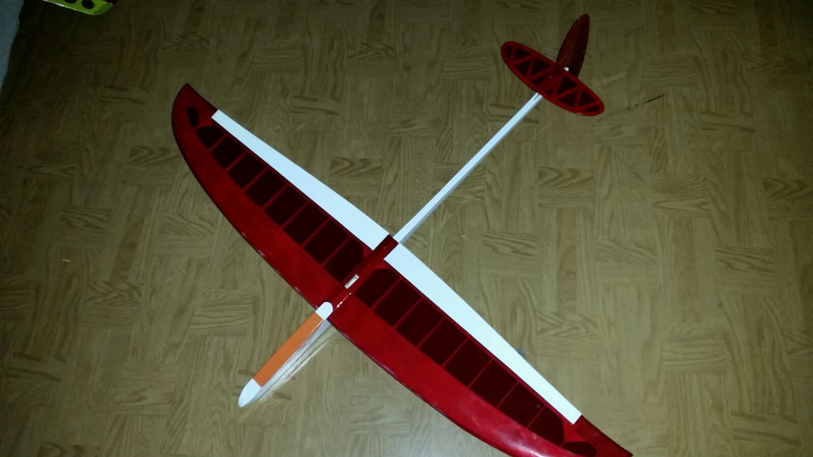

Tomic Nr.2
Eigentlich Nr.1 weil Alex früher fertig war als ich. Meiner war aber schon on der Luft.
