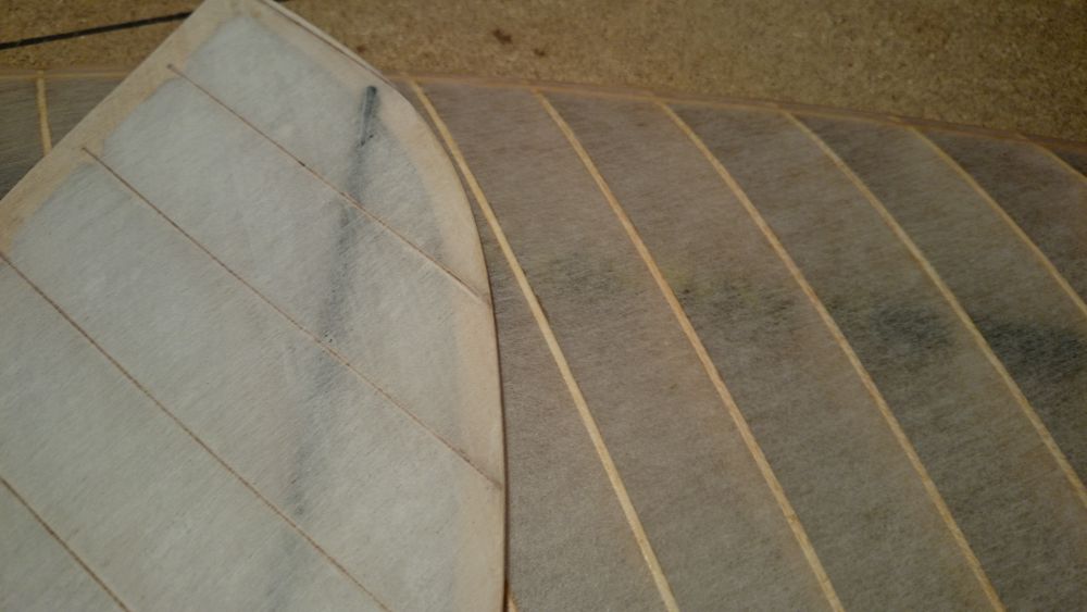

Frische Luft wird völlig überbewertet, zu meiner Enttäuschung musste ich feststellen das der gute Nitro von Staufen den ich von Christof bekommen habe lange nicht so übel stinkt wie Baumarkt Nitro und Aceton :roll: :mrgreen:
Dafür ist das Endergebnis wie gewünscht, links mit Aceton der übliche weisse Schleier rechts Nitro. Beides mit 50/50 Aeronaut Spannlack verdünnt 2x gestrichen.
Einen Hacken gibt es dennoch, dadurch das Nitro langsammer ablüftet gestalltet sich das anheften der Kannten gerade auch um Rundungen zu einem Geduldsspiel.
Gerade da spielt Aceton oder Adler Waschverdünner seine Stärken im schnellen antrocknen aus.

Re: X-RES
Hallo Michael.
Rein optisch gefällt mir die milchige Version mit Aceton besser.
Re: X-RES
Hi Michael,
dann nehm doch nur zum anheften das Aceton und für die Anstriche das Nitro....
zu den Flächen wär noch nen Versuch wert einen Anstrich mit nitroverdünntem Spannlack auf der linken (weisslichen) Fläche zu wagen
wäre gut möglich das der Weißschleier sich verliert durch die längere Offenzeit des Nitros.
also mir gefällt die rechte Fläche besser.... kommt die Rippenstruktur viel klarer zum Vorschein.
(gschmacksach ! - sagt die Kuh und hat dem Ochs am A... geleckt :lol: )
Re: X-RES
In Natura schaut das nicht so speckig aus. Ich hätte ja nix dagegen wenn der Anstrich gleichmässig weis milchig wäre aber so mit schleier und streiffig schaut einfach nur sch... aus.
Das milchige nochmal mit Nitro/Spannlack zu überstreichen geht, es wird zwar klarer aber de Streifen sieht man noch.
Wenn ich anhefte dann stehen bei mir der 50/50 und Verdünner beide gleichzeitig offen (wenn schon volle Dröhnung :twisted: ) hier ein bissel Verdünner da noch etwas Spannlack und alles schön ein bissel mit Zewa anreiben usw. da möchte ich ungern mit einem Pinsel hin und her mischen.
Beim Ablösen der Vliesreste von dem restauriertem Parabola Mittelstück gestern zum testen hat es richtig weisse Flecken gegeben als ich da mit dem Nitro eingeweicht habe vllt kommt es dann auch zu wechselwirkungen beim heften mit Aceton.
Ich werde mir mal noch einen 5l Kanister Adler Waschverdünner besorgen und ggf. immer den ersten vollflächigen Anstrich damit machen das ist dann schon besser wenn es schnell ablüftetet besonders an konkaven Rippenkonturen.
@ Christof: Da wir hier nun schon mal einen Farbenspezi haben, mit was kann ich den 50/50 Nitro/Spannlack einfärben??? :mrgreen:

Anstriche mit reinem Spannlack wie man es gelegentlich liest finde ich nicht schön da er kaum verläuft.
Einfärben nicht unbedingt weiß eher schön Bunt :mrgreen:
Hatte da mal an die Pulverbeizen von Clou gedacht bzw. Farbpulverpigmente.
Die Tinkturen kenne ich, leider ist nie was übrig geblieben um es mal zu testen.
Transparent wäre super, bisher habe ich immer Vlies Spannlack dann mit Dose lackiert geht auch aber bei reperaturen bzw. Flicken aufkleben muss man gut aufpassen das da nicht so schnell was verwischt.

Also im nomalfall bestreiche ich einmal ringsherum und an konkaven Stellen mit unverdüntem Spannlack. Lege das Vlies trocken auf und bestreiche dann durchs Vlies mit reinem Verdünner die zuvor mit SP behandelten Stellen. Bei Aceton klebt das Vlies dann sehr schnell an und verdunstet auch schnell also besser als mit Nitro.
Ist das ringsherum geschehen spanne ich das Vlies mit Heißluftfön oder Bügeleisen.
das mit dem Weißleim hab ich iwo im RCN Forum gelesen... evtl Papierbespannung ? (werds mal suchen...)
wenn du das so wie du in dem Zitat schreibst machst, dann kannst doch anschliessend mit Nitroverdünntem Spannlack weitermachen ?
also erst unverdünnt grundieren, dann mit Aceton pur heften und dann Nitroverdünnt weiterarbeiten ?
zu den Beutelbeizen... die meissten sind auf wasserbasis...kannst vergessen... nich mischbar mit Spannlack.
paar Töne gibts auch in Spiritusbasis... aber da hät ich Bauchweh in Verbindung mit Nitroverdünntem Spannlack.
ach jaa, und Pulver vergiss mal ganz schnell wieder... das muss angeteigt werden,hochturig gemischt werden, klumpt gern...etc pp...
möglich wäre noch Universalabtönpasten neutral vernetzt... z.B. Tintenpasten aus meiner Sikkens-Lackmaschine...
(sind aber teuer und müsst man erstmal testen.... )

Aceton hinterlässt schon beim anheften weise schlieren. Das Vlies verhällt sich ja auch wie bei Seidenmalerei also den Verdünner saugt es recht breit weiter.
Kurz und knapp: Aceton hat bei mir für Spannlackgeschichten ausgedient :mrgreen:
Ich denke wenn ich an konkaven Stellen den ersten Anstrich mit Nitro mache wird es mir das Vlies von der Rippe lösen bevor der Nitro trocken ist.
Re: X-RES
paulpanter82 hat geschrieben: Also im nomalfall bestreiche ich einmal ringsherum und an konkaven Stellen mit unverdüntem Spannlack. Lege das Vlies trocken auf und bestreiche dann durchs Vlies mit reinem Verdünner die zuvor mit SP behandelten Stellen.
hmm... evtl reicht es einfach nach dem auflegen und andrücken des Vlieses ein bissl zu warten ?
so ein Viertelstündchen ? Kaffeepause ?
dann erst mit Nitroverdünntem Spannlack weitermachen ?
bin mir sicher das wenn der unverdünnte Spannlack etwas ausgehärtet ist löst sich das Vlies auch nicht mehr...
Michael....du bist einfach zu schnell.... :twisted: :roll:
