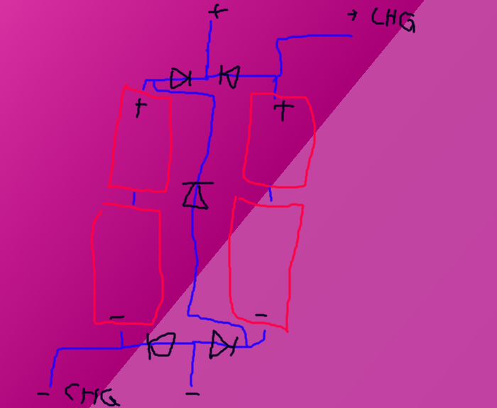

Mal primitiv aus dem Gedächtnis gezeichnet.
Laden seriell zwischen den zwei CHG punkten. Entladen parallel über die Diodenpaare..
Symbolisch mit nur zwei Zellen.
Kann gerne noch mal jemand testen. Mit besseren Dioden und mehr Geduld. :)

Also vereinfacht gesagt würdet ihr mir von der Idee mit dem gleichzeitig Laden abraten, oder?
Fällt euch vl noch eine fertige Lösung ein? Irgendein Ladeboard oder so? Für's gleichzeitige Laden von Lipos gibt's sowas ja.

Die meisten Parallel Lader für Lipos sind ähnlich problematisch.
Wenn man Zellen also nicht vorher auf testet ob sie relativ 'balanced' sind bevor man sie an einen Parallel Lader anschließt ist das auch Murks.
In LiPo in Serie Laden ist auch sinnvoller meiner Meinung nach. So kann man jede Zelle überwachen und Balancieren. Bei 2x3S braucht man halt schon einen 6S Lader...
Bei in Serie Laden mit Balancer fliest halt kein Strom den es nicht geben soll. Bei Paralellschaltung fliest strom zwischen parallelen Zellen bis sie ausgeglichen sind.
Ich glaube das Hauptproblem beim Parallel Laden von NiMh (mit Diode) ist das die Delta Peak Erkennung verwirrt wird. Bin mir jetzt auch nicht mehr Sicher ob es da noch andere Gründe gab.
Ob so ein Lader es packt das da eine Diode drin steckt ist auch noch die Frage. Und ohne Diode hast du wieder das Problem das eine Zelle ihr Gegenüber runter ziehen kann.

Aber ich könnte doch fürs Laden einen zweiten Stromkreis löten der die Akkus in Serie verbindet. Und dann mit einem Schalter zw Laden und Entladen schalten. Im Zustand "ein" ist der Kreis mit den Dioden zu Versorgung des RX aktiv und im Zustand "aus" ist letzterer unterbrochen und der serielle Stromkreis aktiv und die Verbindung zum rx getrennt.
Gesendet von meinem iPad mit Tapatalk
Re: Diode als Akkuweiche an Frsky Empfängern?
Verfasst: Mo 9. Mär 2015, 17:41
von TilmanBaumann
Ziemlich Perfekte Lösung wenn du das hin bekommst. Ich glaube du brauchst mindestens einen dripple gang Schalter. Vom Gefühl her.
