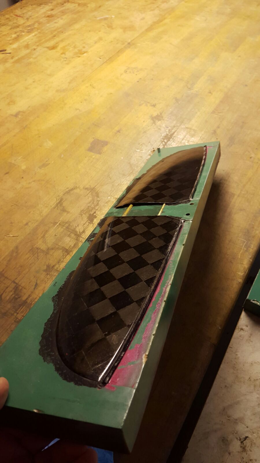

Und warum schwarz eingefärbtes Harz?
Re: Hannibal
Weil Pink aus war.

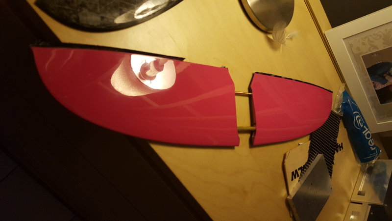

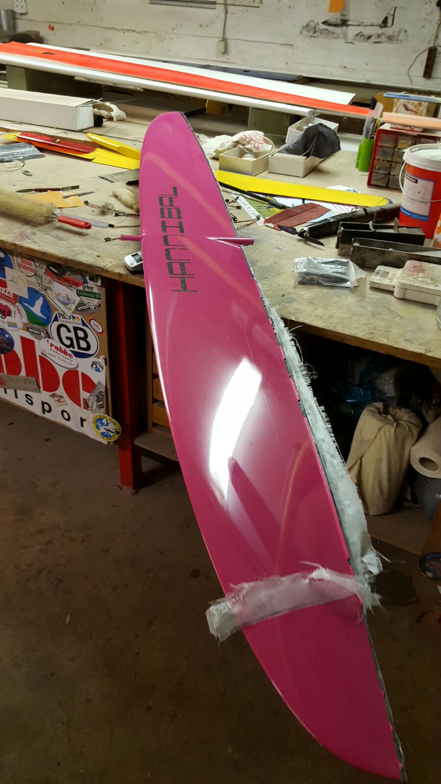

Servus Zusammen,
anbei ein paar Bilder des entformten HLW.
Gewicht ist unbesäumt und noch zuviel Messing in der Mitte 58g.
Das ist sau leicht und leichter als ich eigentlich wollte. Naja beim nächsten halt... :P
Ciao timo
Hannibal
Also die Optik taugt auf alle Fälle um das Ding auch als "Beidlverlängerung" zu nutzen. Damit kannst auf alle Fälle richtig angeben und posen. ;-)
Gratuliere!

Löschknecht hat geschrieben:Stützstoff ist leichtes 0,5mm Balsa. Die Flecken kommen vom Harz, dass durch das Balsa gesaugt wurde.
Hallo Timo, ach so, das ist nur ein Hauch von Stützstoff, kein Wunder dass dann die Außenfarbe und das Innenmuster ebenfalls ins erotische abgedriftet sind :D
Die Oberflächen und das Sichtlaminat sehen Klasse aus 8-) 8-)

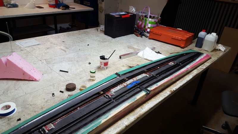

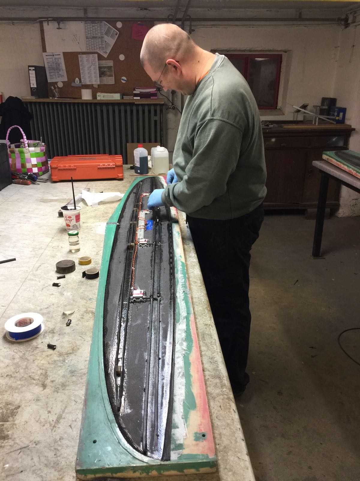

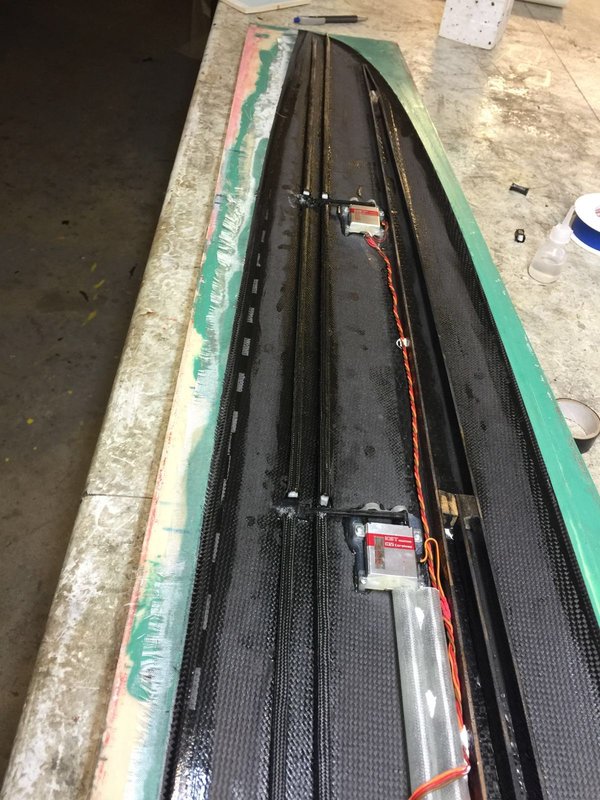

Servus Zusammen,
die Tage ging es wieder ein Stück weiter.
Zunächst Stege und Ballasttaschen plaatzieren
Danach Mumpe drauf, zugemacht und ein paar Stunden gewartet...

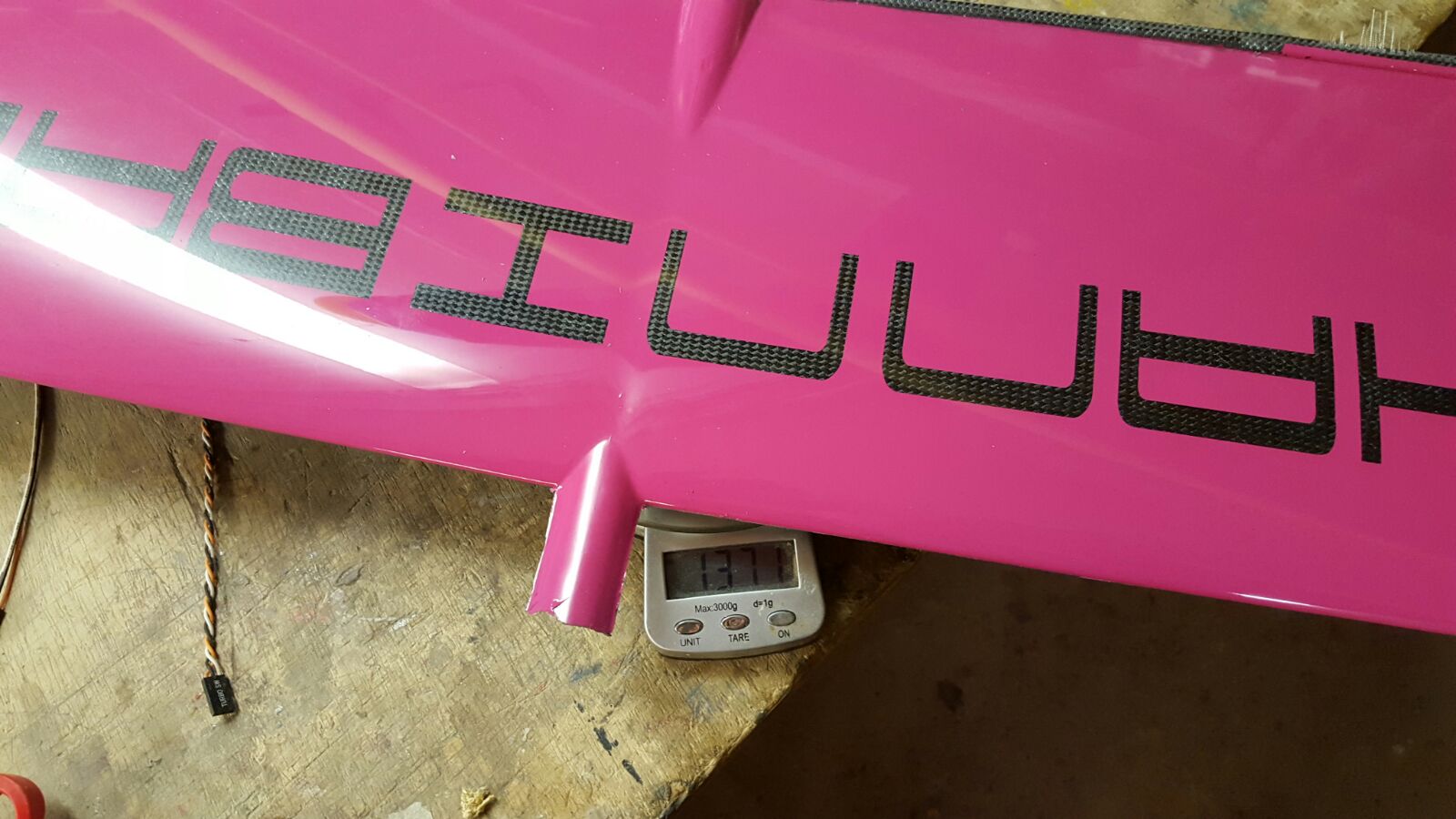

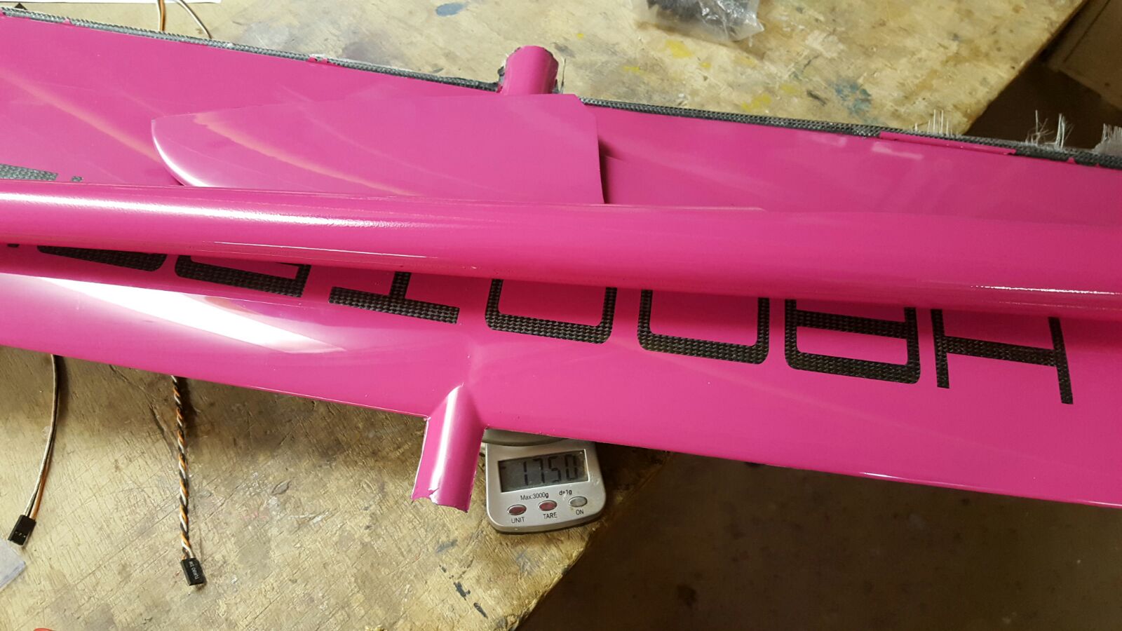

1371g incl. Servos und Anlenkungen
1750g Leitwerk, leerer Rumpf und fertige Fläche.
So das wars. Nun werden nur noch Ruder rausgetrennt und RC in den Rumpf gepackt.

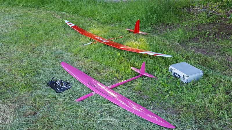

Servus Zusammen,
ich bin euch noch eine Info schuldig.
Es fliegt. Ich bin aber etwas überrascht, dass er sich ganz anders fliegt als der Alte. Bis jetzt kommen wir auf 44 gemeinsame Minuten.
Überrascht war ich wie gut ich mich mit der Maschine halten konnte, obwohl es vorher mit dem Xplorer gerade so ging.
Ciao Wolly
