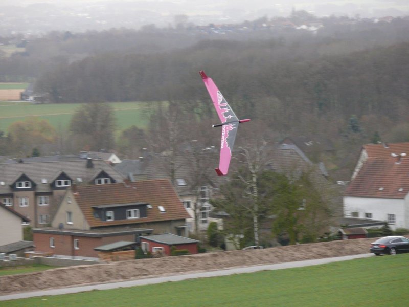

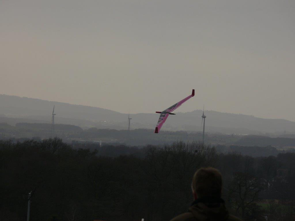

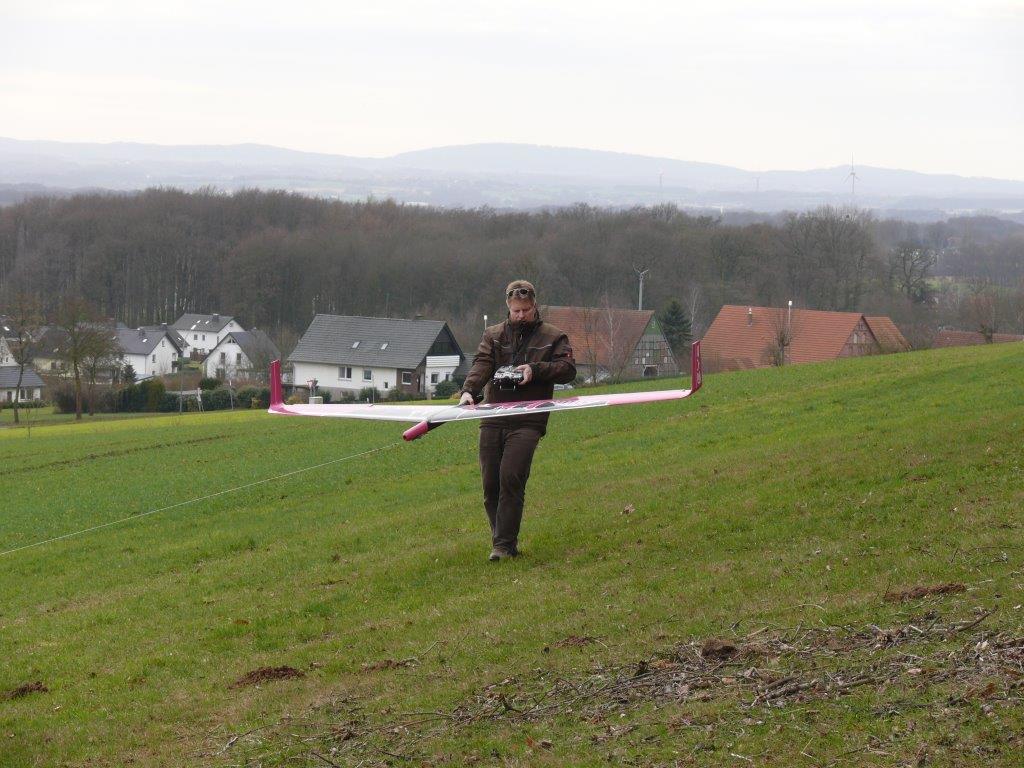

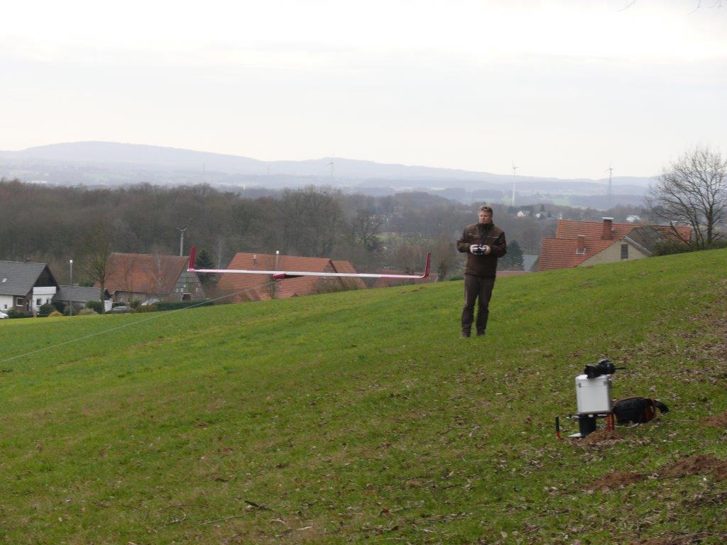

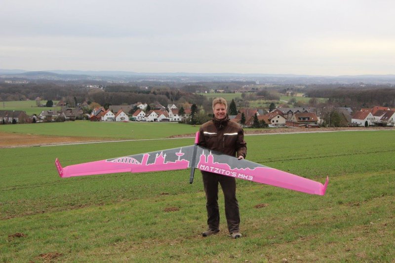

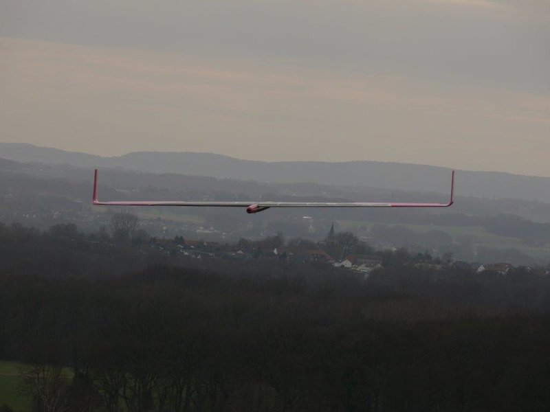

Habe fertig:
Flog auf Anhieb!
Bischen Kopflastigkeit wurde dann wie hier zu sehen mit Gewicht am Heck kompensiert und spaeter habe ich dann etwas aus der Nase genommen. Dann konnte ich bei schwachen Bedingungen (10km/h SSO) doch ne ganze Stunde fliegen, gestern.
Hier noch ein kurzer Film:
https://vimeo.com/206605116

Hallo Matze, heute war wohl der Tag der Erstflüge für die neue Saison, ich hab auch noch ein paar Erstflugfotos gemacht.
Dir Herzlichen Glückwusch zum gelungenen Bulls Eye, viel Spaß und immer so gute Landungen wie im Video zu sehen :thumbup:

Hübsch und interesant mit der Skyline :thumbup:
Welche Stadt ist das denn?
Re: Vorgehensweise beim Urmodellbau "Abziehschnautze"
Lieben Dank fuer die guten Wünsche.
zusehen ist Köln, passend zum karnevall, habe ich mir mal von der Magenta-Werbung geklaut (Telekom), meine Frau ist da ;-)

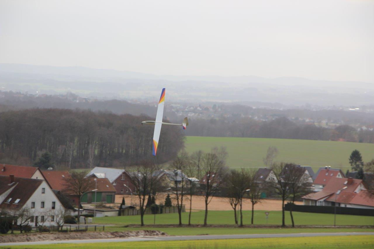

Mein kollege Michael hat auch die neuen Alpinaflüge leingeflogen; er hat eine Form davon gemacht mit einem dynamischen Segelflugprofil:

matzito hat geschrieben:mit einem dynamischen Segelflugprofil
Und Rotationsbremmsklappe? :P
Meine Frau ist in Bonn bei der Telekom; ich bin in Bünde, am Wiehengebirge daheim.
Rotationsbremsklappe? Meinst Du der Propeller fehlt? Ja habe den Antrieb komplett weggelassen, denn die 150-180gr hinten haette ich viorne mit dem gleichen gewicht ca. austrimmen muessen da waere ich ca. 400gr schwerer gewesen, ich überlege aber ob ichs doch noch nachrueste.
