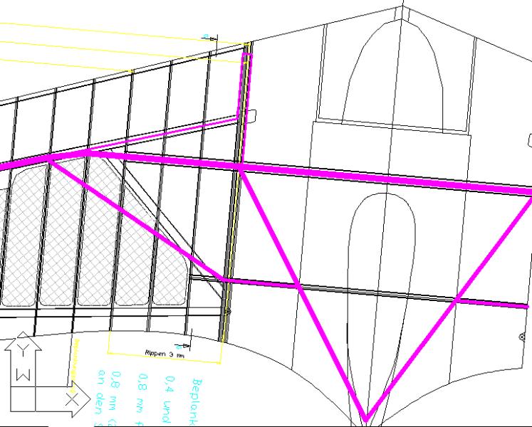

Hallo Chris,
ich habe ein altes Grundrißbild der Holmstruktur /Kräfteverlauf für ein Ho IV-Modell gefunden, vielleicht hilft das etwas beim verstehen.
Die meisten Elemente findest Du auch beim Original, nur die Steckung gibt es da nicht weil die Gurte des Hauptholms direkt an der Trennstelle an eine Holmbrücke angebunden sind, die unter der Brust des Piloten durch das Cockpit geht.
091021 HIV_Vorschlag_Grundstruktur2.jpg (74.77 KiB) 6840 mal betrachtet
Hier noch ein paar Erläuterungen dazu.
- die Hauptsteckung geht im Flügel nur bis zum Holm. Eine gute Anbindung an den Holm ist hier wichtiger als eine größere Steckungslänge über den Holm hinaus nach außen
- der gepfeilte Hauptholm muss nach der Anbindung an die Steckung Richtung Mittelteil nur noch Torsionskräfte übertragen, die an der Knickstelle in Biegekräfte umgelenkt werden. Dieser Holmbereich kann sehr dünn bemessen werden, dafür braucht die Steckung zusätzliche Gurte oben und unten um alle Normalkräfte zuverlässig zu übertragen. Die Biegekräfte im Rest-Hauptholm werden über die äußeren Anschlußrippen zu den vorderen Torsionsstiften umgelenkt, gehen von da in die inneren Anschlußrippen und werden dann von dem vorderen Fachwerk im Cockpit aufgenommen (das hier aber nicht eingezeichnet ist)
- die Normalkräfte im Hauptholm teilen sich vorne in die Steckung und hinten in den Hilfsholm auf und werden von diesen Bauteilen ins Mittelstück geleitet.
Da am hinteren Hilfsholm kaum Rippenhöhe = Holmhöhe vorhanden ist, kann hier fast nur Torsion übertragen werden. Dafür genügt ein Torsionsstift und eine Anbindung an das Raumfachwerk des Mittelstücks. Der hintere Hilfsholm braucht nicht viel Gurtquerschnitt, sollte aber steif verkastet werden.
Die Dreiecksstrukturen der Holmkonstruktion verhindern vor- und zurück schwingen der Flügel und nehmen als Raumfachwerk Torsionskräfte auf.
Das System ist etwas komplizierter als eine einfache A-Struktur, wegen der Unterbrechung des Holmverlaufs durch das Cockpit müssen die Kräfte aber ein paar Umwege gehen um aufgenommen werden zu können. Beim Modell kann man noch ein paar Nullstäbe einfügen um die Längen der Tragbalken zu verkürzen, denn unter der Haube muss ja kein Pilot untergebracht werden bzw. kann man die Puppe etwas mehr verformen als es einem lebenden Piloten angenehm wäre.

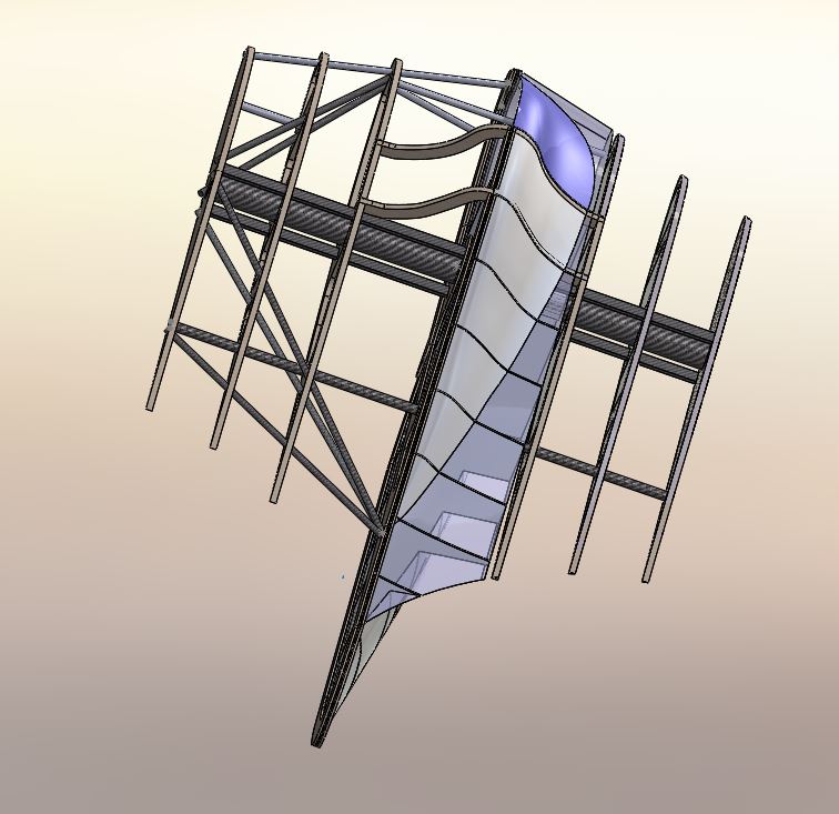

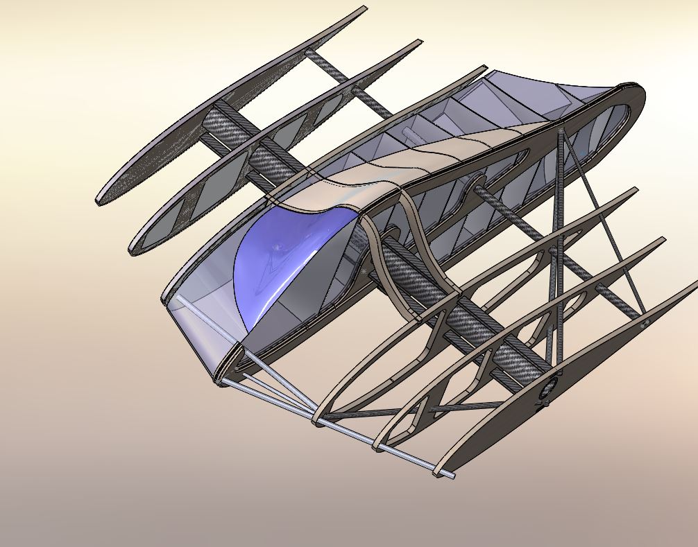

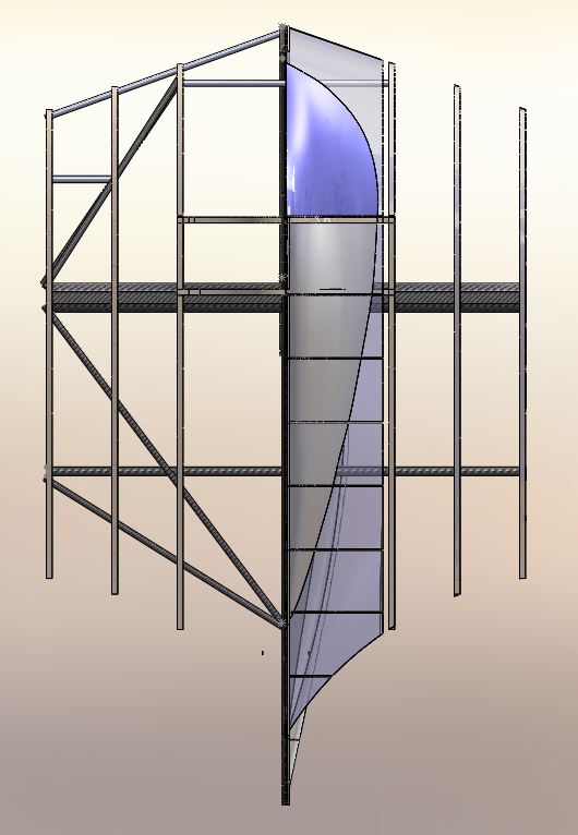

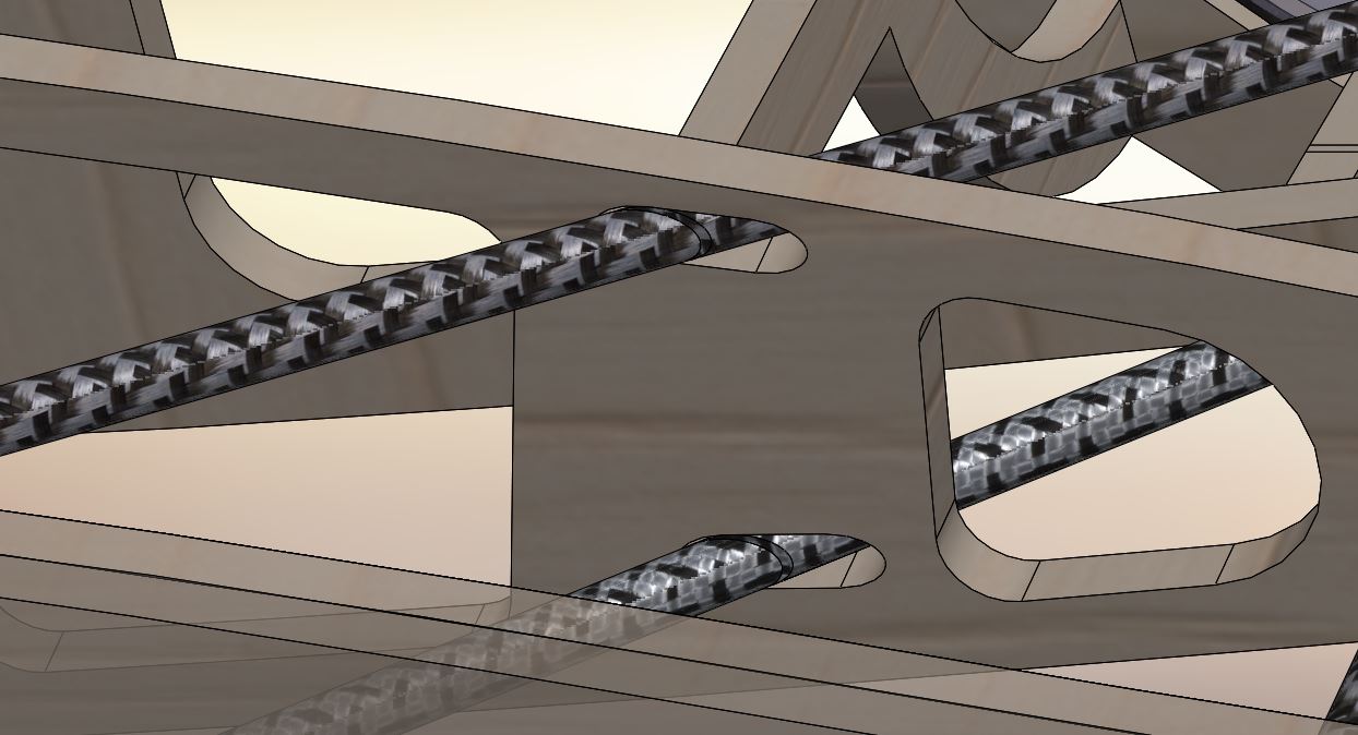

Danke... viele Infos ;) parallel hatte ich weiter gebastelt.
Was noch definitv etwas aufgedickt werden muss ist die Mittelrippe, auch fehlen den Holmgurten noch die Anbindung zum Steckungsrohr (25mm), die fehlen einfach noch, sind aber eingeplant.
Das Fachwerk mache ich grade rein auf einer Seite.
Auch muss ich mal schauen, wie ich die Durchfürhrungen für die Kohle-Stäbe gestalte, denn durch die spitzen Winkel ist das nicht ganz einfach hinzubekommen, nachgearbeitet werden muss da
auf jeden Fall, also lasern und fertig wird in dem Bereich nix, aber ich möchte sie auf jeden Fall in den Rippen mit abstützen.
Aber ich hoffe, ich verstehe, auf was du hinaus willst und setze es dementsprechend um ?!
jetzt mit Rohr für vorderen Querkraftbolsen

Re: Horten IV
kosmo83 hat geschrieben:Aber ich hoffe, ich verstehe, auf was du hinaus willst und setze es dementsprechend um ?!
Jetzt wird es langsam ;-)
Das Fachwerk mit Durchführungen an die Zwischenrippen anzubinden wird schwierig, denn im Holzbau sind die Passungen meist nicht so präzise dass dies ohne Spannungen zwischen den Bauteilen einzubauen wäre. Spannungen führen zu Verzug!
Wie wäre es wenn Du die Erleichterungslöcher in den Zwischenrippen so groß machst, dass die Gurte des Fachwerks gerade so innen durch laufen?
Damit können sich die Gurte beim einpassen etwas nach vorne oder hinten verschieben und gleichen damit Bautoleranzen ein bisschen aus. Verklebt wird dann Rippenbogen und Gurt von oben und wenns klemmt wird halt ein Millimeter Rippe abgefeilt.
Nur so als Vorschlag.

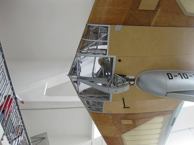

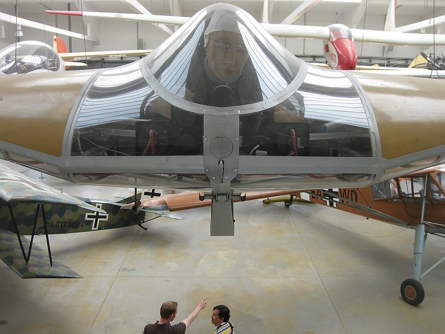

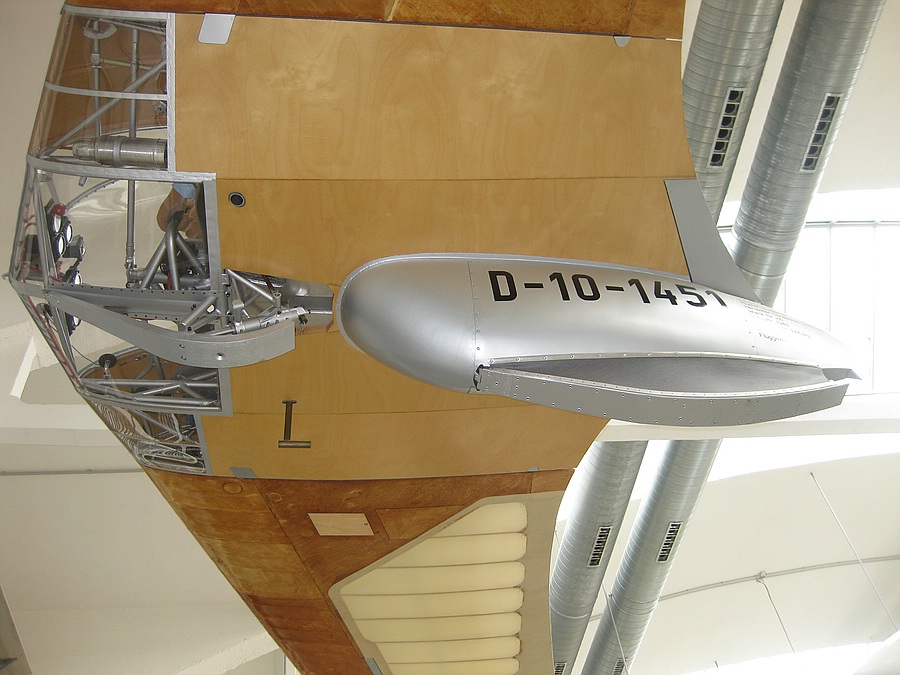

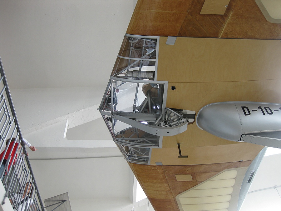

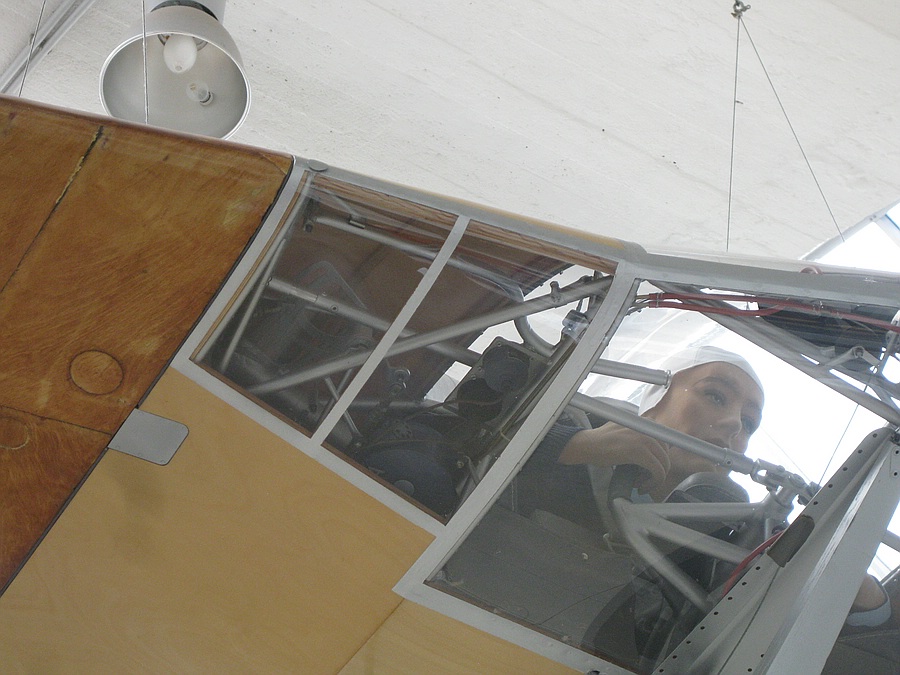

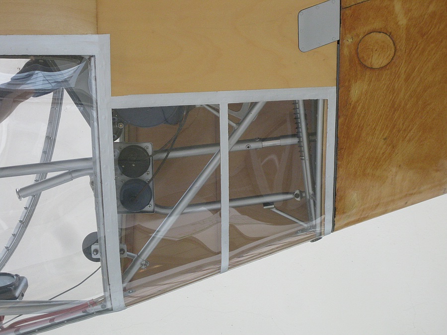

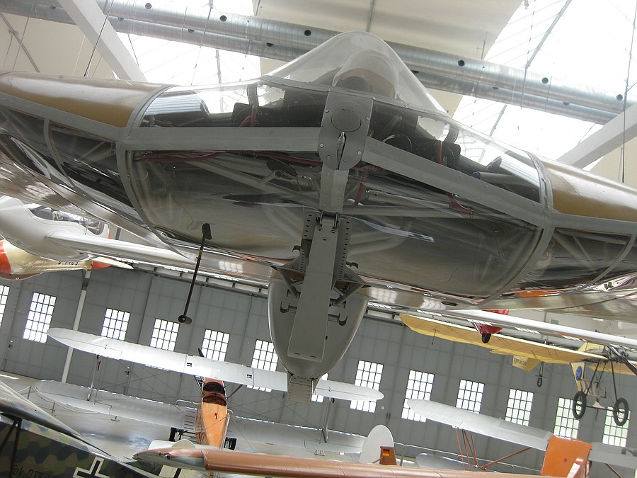

Hier noch ein paar Bilder der Oberschleißheimer IV von unten, die Diagonalstrebe im äußeren Rippenfeld des Mittelstücks vorne ist nur eine unten.

Ja, der Punkt gibt mir auch noch zu denken, bislang war die Idee, dass die Löcher nachträglich eingepasst/geborht werden müssen, mit etwas Übermaß und dann verkleben...
Aber auch deinen Vorschlag werde ich mir mal durch den Kopf gehen lassen.

kosmo83 hat geschrieben:bislang war die Idee, dass die Löcher nachträglich eingepasst/geborht werden müssen, mit etwas Übermaß und dann verkleben...
Präziser als im CAD gehts doch nun gar nicht, wo ist das Problem die Löcher oval zu gestalten?
Aufgrund der endlichen Dicke einer Rippe gibt es natürlich innen und aussen verschiedeneschnittgeometrien deren gesamter "schattenwurf" das Loch ausmacht. Lediglich die sich bildenden "Partialkehlen" füllen sich dann mit Kleber.
Re: Horten IV
matzito hat geschrieben:Präziser als im CAD gehts doch nun gar nicht
Hallo Matze, das CAD ist präzise, das Holz als "lebender Werkstoff" leider nicht so wie z.B. dicke Stahlteile.
Besonders bei schrägen Teilen machen sich Krümmungen und Maßtoleranzen der Bauteile stark bemerkbar, deshalb ist es vorteilhaft die Konstruktion so auszuführen dass diese Ungenauigkeiten ohne viel Nacharbeit ausgeglichen werden können.
Dabei sind Nuten besser als Löcher und Maßzugaben für Partialkehlen sollten nicht zu knapp bemessen werden.

ja, da bin ich ja noch am überlegen, entweder die überlagerte Kontur der beiden Rippenseiten als Langloch/Elipse, oder ein kleines Loch mittig, welches man dann aufbohren/schleifen muss.
Da werde ich noch ein wenig grübeln.

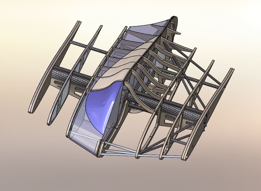

Erstmal habe ich jetzt (hoffentlich) alle Einzelteile drin (außer den Balsaholmverkastungen).
Von unten habe ich noch einen Kamm eingesetz, der primär zum ausrichten der Rippen dienen soll, aber auch als Versteifung dienen kann, verklebt mit dem unteren Holmgurt und dem Steckungsrohr (welches noch auf 27mm aufgedickt wird).
Die Außenrippen ist aufgedoppelt, eine aus 5mm Balsa, welche die CFK-Streben fixiert, die Streben können da bündig abgeschliffen werden. Dann kommt die Endrippe drauf, welche dann die Druckkräfte auf die Streben geben kann, so dass dies nicht alleine der Kleber tun muss, den möchte ich ungerne auf Scherung belasten, das mag Harz nicht so gerne ;)
Das ist im CAD aber noch nicht wirklich sauber dargestellt

So,
das ist jetzt Fleißarbeit ich mache grade die Langlöcher.
Vielleicht gibts noch nen einfacheren Weg, und meiner ist nur etwas umständlich, aber es funktioniert:
Die Streben von den Rippen weggeschnitten, so dass ich Schnittkanten hatte, die konnte ich dann auf meine Rippe projizieren um den Ausschnitt zu gestalten.
Also muss ich jede Strebe rechts und links der durchführenden Rippe schneiden... und dann die Rippe selbst bearbeiten.
Ziehen wir 25% der Zeit ab, weil ich diese Art der Konstruktion das 1. mal mache, darf man trotzdem nicht rechnen, wieviel das kosten würde :D wenn die Stunden mit nem vernünftigen Stundenlohn eines Konstrukteurs/Ingenieurs rechnet, wobei ;) ich müsste Uwe ja auch noch mit einrechnen :D also 1,5 Ingenieure?!

Holmverkastung
Beitrag von kosmo83 »
um so mehr ich mich mit der Auslegung eines Holmes und der Verstärkung gegenüber der vorgesehenen Kiefernleiste beschäftige,
um so mehr kommt auch die Holmverkastung in den Focus.
Wenn der Holm überdimensioniert ist, ist die Schwachstelle die Holmverkastung, wenn diese aufgibt > Problem!
Nun fiel mir wieder ein, dass Schleicher in seinen Segelflugzeugen eine Art Doppel-T verbaut.
Oberer Holmgurt, Unterholmgurt, und dazwischen eine CFK-Strebe, die die Drucklast aufnimmt und somit das Knicken verhindert.
Bei den Modellen, die ich bislang gebaut habe, wurde Stirnseitig an die Holmgurte eine Balsa oder Sperrholzplatte geklebt.
Nun haben wir die Schwachstelle Klebstoff, dieser wird auf Scherung beansprucht, was ich pauschal gar nicht gut finde (ja, kommt auf den Klebstoff und Materialverbund drauf an, richtig! ist nur eine persönliche Einstellung).
Was spricht gegen einen Doppel-T-Träger wie der von Schleicher, die Druckkräfte könnten gut aufgenommen werden, der Klebstoff dient nur zum fixieren der Stützstrebe.
Vielleicht der Nachteil, dass eine Stirnseitige Verklebung auch eine Reduzierung der Torsion bedeuten würde (natürlich sehr gewünscht!).
Nur ein paar Gedanken und "Übertragungen" aus der manntragenden Luftfahrt auf unser Hobbys, nun brauch ich aber die ERFAHRUNG der Holzmodellbauer.
Ciao
Chris
Re: Horten IV
Klar ist dazwischen viel besser. (Maserung senkrecht)
Beim FTM Flächenträgheitsmoment eines C oder doppel T gibt es für den Torsionswiderstand kaum merkliche Unterschiede, der Schubmittelpunkt ligt aber beim C hier (+):
+ C
(Biege man im geiste ein C Profil, eine Seite ist steif, die andere offen und weich, das Ding verdreht sich,.. um den Schubmittelpunkt (+) )
Beim Doppel-T liegt er symetrisch.
Wenns aber um Torsion geht ist ein geschlossenes Profil unschlagbar, da der Schubfluß am Ende nicht umkehren und zurücklaufen muss, daher haben Flügel immer den sogenannten Torsionskasten der durch die geschlossene Beplankung non der Nase bis zum Holm gebildet wird.
Kleines Experiment:
Stell Dir ein Rohr vor, das laengs geschlitzt ist, (probier es mal mit nem Blatt papier oder ner Zeitung aus, irgendwas was grade so in der Naehe rumliegt) und belaste das mit torsion, so mie man einen "Feudel" auswringt. (Ebene Querschnitte bleiben nicht eben) Dann kleb den schlitz mal mit Tesa zu, oder halte Ihn mit den Fingern fest; der Torsionswiderstand springt um den faktor 16 nach OBEN :thumbup:
Also wenn Du kannst empfehle ich aus Mechaniksicht Doppel T mit Torsionskasten.
lg Matze

Genau das hatte ich im Sinn ;) bei meiner Frage, weil ich genau so etwas mit im Kopf hatte, wie deine Erklärung.
Aber vielleicht habe ich noch irgend einen Punkt vergessen, daher meine Frage hier

Re: Horten IV
Nee dann sollte das passen!
Re: Holmverkastung
Jetzt hatte ich hier einen Beitrag dazu geschrieben, der leider irgendwie verloren gegangen ist, also versuche ich das noch mal.
Pfeilnurflügel sollten wegen dem Widerstandsmoment gegen Torsion mit Kastenholm gebaut werden, also hier Bauweise a)
https://de.wikipedia.org/wiki/Holm_(Fl%C3%BCgel)
Bei Modellen hat man im Vergleich zum Original relativ viel Gurthöhe und die Flügel werden vom Bauablauf auch anders aufgebaut, deshalb wird die Beplankung meistens vor die Gurte geleimt, seltener dazwischen....aber selbst bei den manntragenden gibt es die Variante mit vorgeleimten Verkastungen, siehe z.B. hier die Originalfotos und Erklärungen beim Reiher http://www.retroplane.net/forum/viewtop ... 1&start=15
Ich stufe das Verkastungsmaterial nach Belastung ab und verwende am Innenflügel steiferes Pappel- oder Birkensperrholz, das in der Flügelmitte zunächst nur auf einer Seite und am Außenflügel dann beidseitig zu Balsa hochkant wechselt.
Das sieht man ein bisschen beim meiner Ho XIV: http://www.thermik-board.de/viewtopic.p ... &t=80#p893
und beim Attacus: http://www.thermik-board.de/viewtopic.p ... =90#p35269

Brian hat im Grunde ein komplett neues Modell der H IV konstruiert, die Abstände der Rippen, mit Halbrippen dem original angepasst und auch die Aerodynamik angepasst und etwas mehr auf das dynamische Fliegen abgestimmt, also eine geringe Ca-Auslegung, so wie Uwe das gerne macht.
Mein Mittelteil ist eigentlich zu 95% fertig, es fehlte nur noch die Überarbeitung nach Anregungen von Uwe... ja... ähm :D UWEEEEEEE ? ;-)
Brian hat noch ein paar Bugs in der neuen Horten gefunden, passt die Konstruktion an hier erhältliche Halbzeuge an (27er Steckungsrohr für 25mm Verbindungsrohr z.B.) und noch ein paar Anregungen.
Wenn das fertig ist, könnte das ganze zu Fun-Modellbau gehen.
Auch werde ich Ihnen Schnitte für die Fertigung eines Zugklotzes schicken, also sollte es auch eine passende Haube geben
