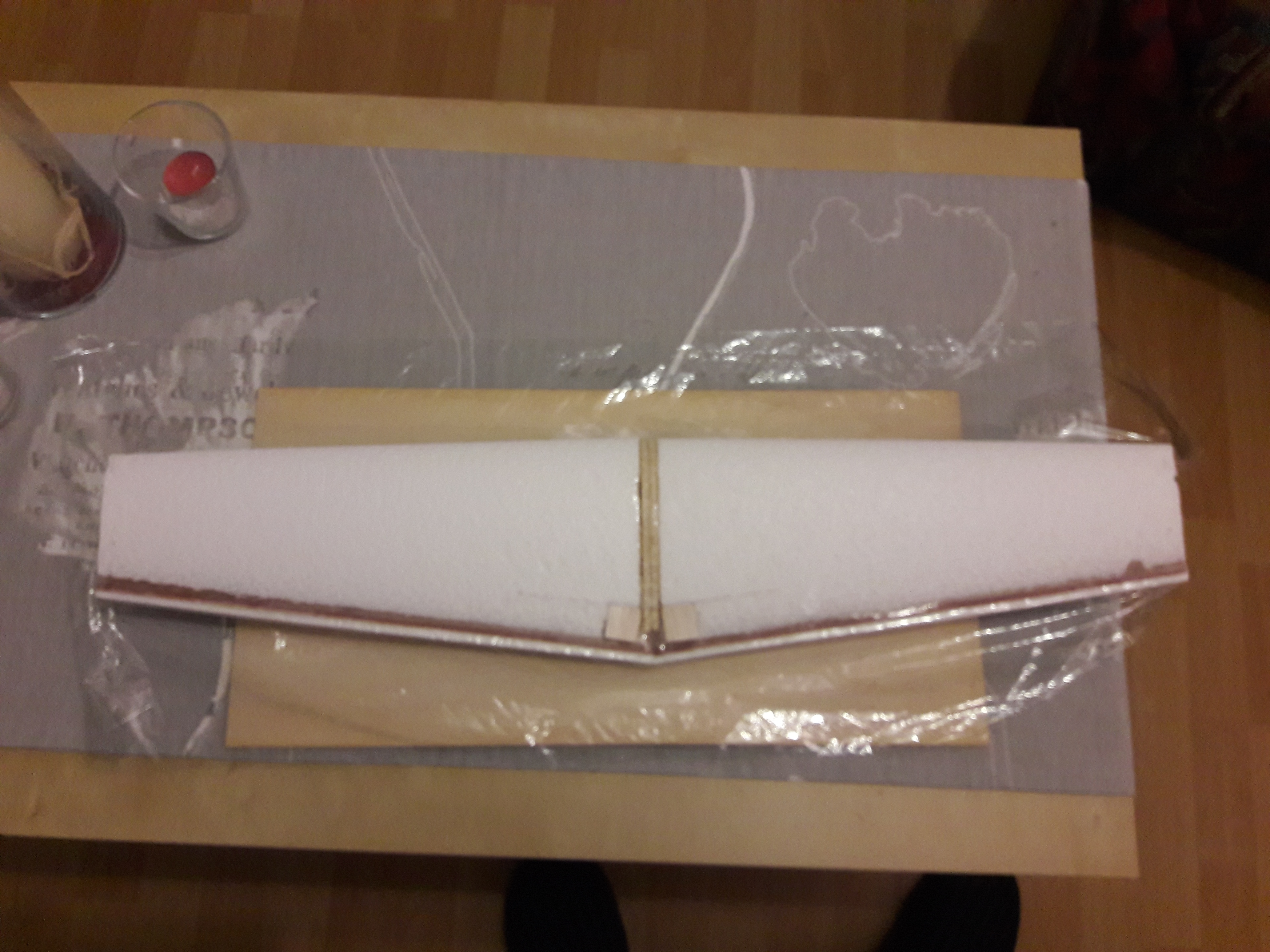

Die letzten Tage ging es schleppend weiter, hab noch schnell neues Sperrholz 0,4mm bestellt, das vorhandene war 0,6mm.
Wusste gar nicht das Epoxi so flüssig sein kann. Das war für mich ein aha Erlebnis.
Weil es das erste mal mit der Komponente war direkt ein wenig Panik bekommen und vergessen das Abreißband unten mit einzukleben.
Die Füllstücke an der Endleiste noch beischleifen, 25er Matte drüber und verschließen sind die nächsten Schritte.
LG Ludwig

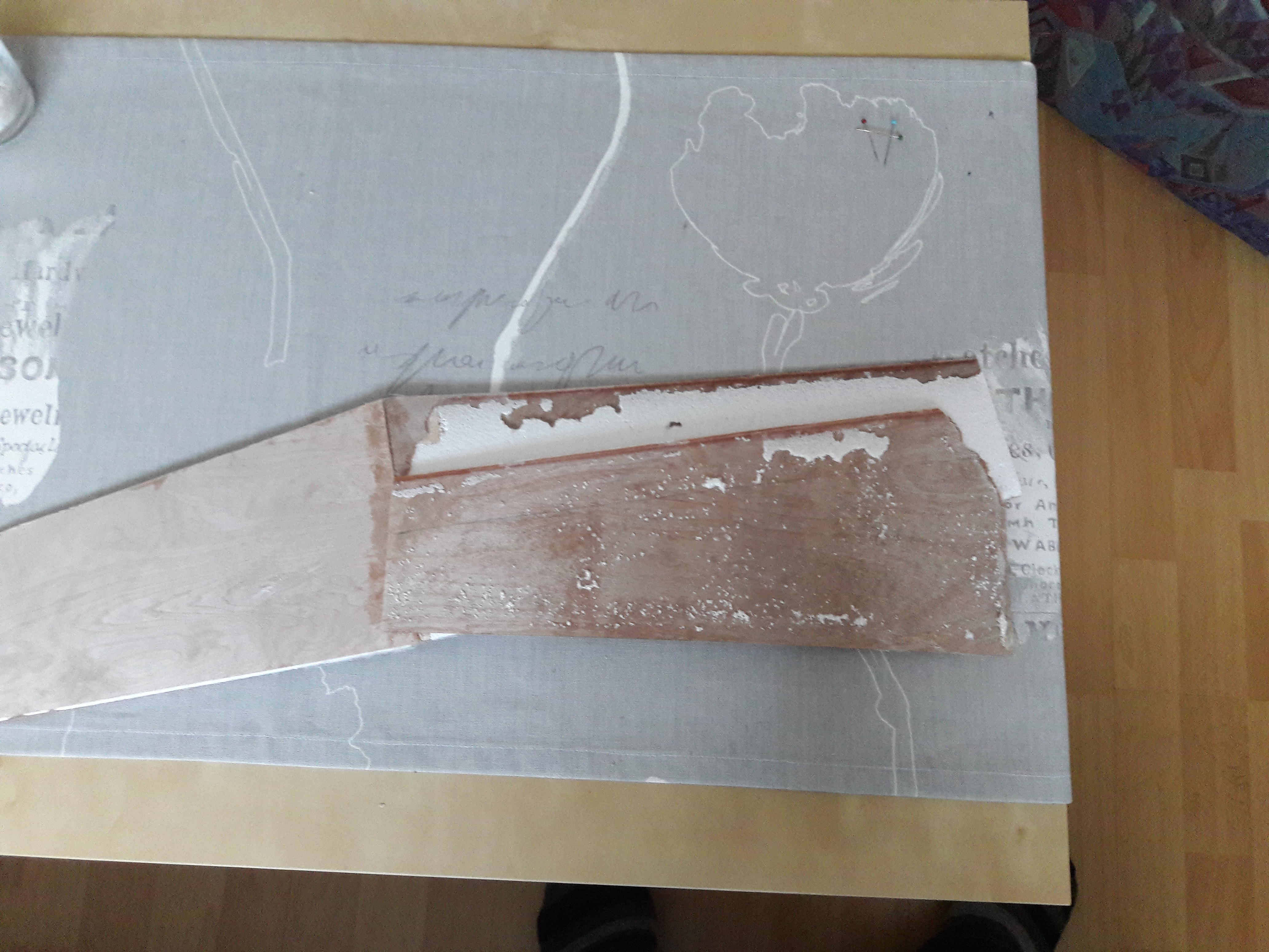

Sorry hier geht es nicht weiter.
Nach dem trocknen der Verklebung ist mir aufgefallen, das die Beplankung im Bereich Nasenleiste einen Spalt hat und nicht anliegt.
Diese konnte ich ohne mühe fast Rückstandslos wieder abziehen, selbst an der Endleiste, wo das Material angeschliffen ist.
Das Gewebe ist an der Beplankung geblieben, hat sich aber vom Styropor gelöst.
Ich gehe mal davon aus hier ein paar Fehler gemacht zu haben, nur welche?
LG Ludwig

Sehr schade das zu sehen Ludwig.
Wie hast du die Beplankung verklebt? Mechanisch oder im Vakuum geprest?
Epoxy ohne alles (Treibmittel)? Eventuell ist PU-Leim die bessere Variante für dich. Der Leim schäumt schon von selber und kann durch Wasserzusatz zu noch mehr schäumen bewegt werden.
Trennmittel von der Herstellung sauber vom Sperrholz entfernt / angeschliffen? Anscheinend, sonst hätte das Gewebe sich auch abziehen lassen.
Zuviel mit dem Harz gegeizt?
Styrokerne mit kleiner Harz geträngter Farbwalze abgerollert um die Öberfläche staubfrei zu bekommen? Bei dem Balsaeinsatz scheint es ja gut verklebt zu sein.
Dein Bild sieht für mich so aus das das Styro nicht vollflächig verklebt wurde, also undefinierter Druck beim pressen. Da ist das Verkleben im Vakuum unschlagbar. Das sind nur die Fehler die ich schon alle selber geschafft habe zu bauen :oops: Vielleicht helfen dir die Fragen schon weiter deinen Fehler zu finden.

Linedancer
Beiträge: 19
Registriert: Di 11. Jul 2017, 23:25
Re: TB-Tweety
Beitrag von Linedancer »
Hallo Ulf,
Die Beplankung hab ich "mechanisch" verklebt, erst die Unterseite, später die Oberseite.
40min Epoxy, dünn mit einer Scheckkarte auf das Sperrholz aufgetragen.
Trennmittel? War mir bisher nicht bekannt das da was drauf ist.
Selbst die Endleiste welche spitz zugeschliffen ist lässt sich lösen.
Mit dem Harz gegeizt wäre eine Möglichkeit.
Die Verstärkung in der Mitte (2 x 5mm Balsa) habe ich mit 5min Epoxy eingeklebt.
Die Verstärkung am Ruder ist mit Sekundenkleber Gel verklebt.
LG Ludwig

Für mich schaut es auch nach "zu trocken" bzw. Zu wenig druck für das bisschen harz aus....
Davon mal ab.... Schälkräfte kann so eine verklebung eh nicht ab, bedingt durch das Styro....
An der endleiste macht etwas mumpe durchaus sinn, da du da niemals auf 0 pressen kannst, vor allem nicht mechanisch ;-)
Wie hast du gepresst?! Also wie viel druck und wie den druck erzeugt?
Also so knappe 50-80kg dürften da schon drauf, wenn es mit gewichten passieren soll ;-)
Beste Grüße
Max v.P.
Ps.: wie schaut es bei der Kerne-versorgung aus?
Linedancer
Beiträge: 19
Re: TB-Tweety
Hey Max,
Hab die 3 Werkzeug Kisten nicht gewogen,
denke aber das ca 50-60Kg auf dem Brett waren,
Autsch .... zu weit aus dem Fenster gelehnt, hab die Kisten mal nachgewogen, bin nur auf 26Kg gekommen die tatsächlich auf dem Brett gestanden haben.
Bekommst ne PN
LG Ludwig

Ich habe früher mal Flächen mit dünnen GFK Platten gebaut. Da gab es ähnliche Probleme. Damals haben wir das so gelöst, dass wir das Harz eingedickt haben und mit einem selbstgemachten Zahnspachtel aufgebracht haben. Einfach einen Japanspachtel genommen und mit der runden Schlüsselfeile bearbeitet. Dan ging das ohne Probleme.
Hast du deine Teile mal gewogen? Ich glaube immer noch dass Sperrholz für so ein kleines Modell nicht so optimal ist.
Max hat recht, Schälkräfte verträgt keine Beplankung und die treten in der Praxis ja auch nicht auf. Wenn die Beulsteifigkeit durch die Schale gegeben ist und Holm, Nasenleiste und Klappensteg die obere und untere Beplankung sauber verbinden, dann ist der Schaum dazwischen eigentlich nur Füllmaterial.
Schau dir echt mal die Videos von Jan Henning zum Thema Positvbauweise von DLGs an. Das ist optimal für so kleine Modelle.
Frank
Linedancer
Beiträge: 19
Re: TB-Tweety
Frank T. hat geschrieben: Fr 20. Dez 2019, 08:48
90gr
LG Ludwig
Re: TB-Tweety
Ich würde das Harz mit Baumwollflocken etwas eindicken, Schaumtreibmittel zusetzen und mit Vakuum pressen.
