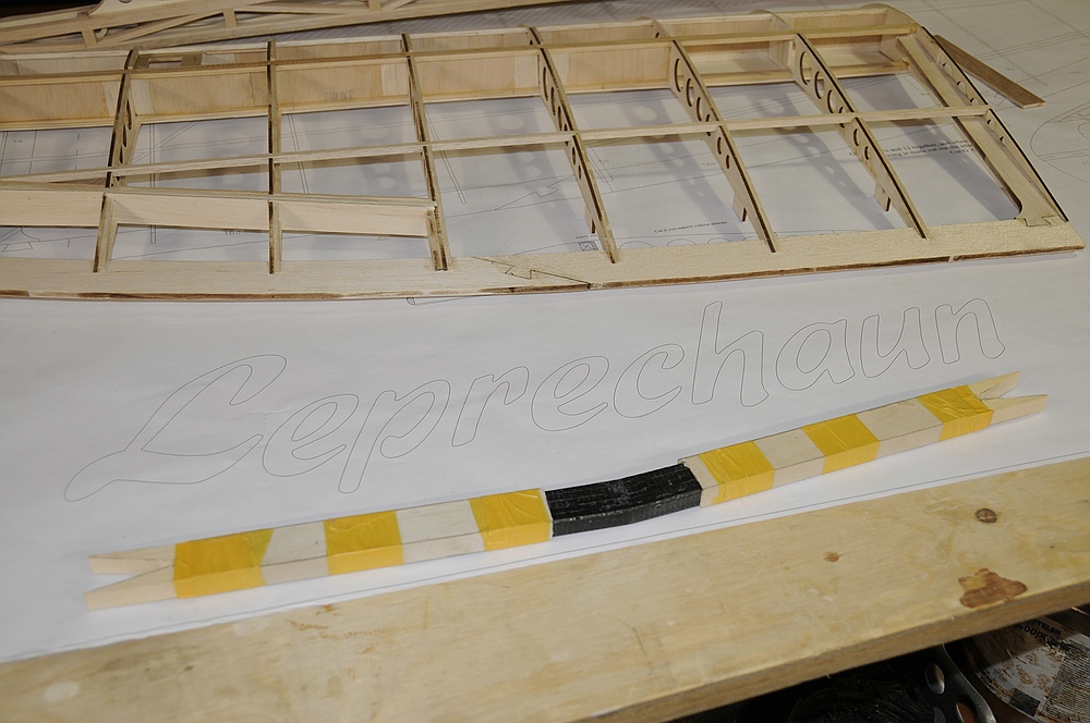

CFK-Verbinder anmalen, Holzfasern so lange immitieren bis er aussieht wie ein Stück "Hartholz" ... ;-)
Freue mich darauf den Schrankkoffer mal in der Luft zu sehen.
Gut Bau !
Beiträge: 1162
Re: Leprechaun

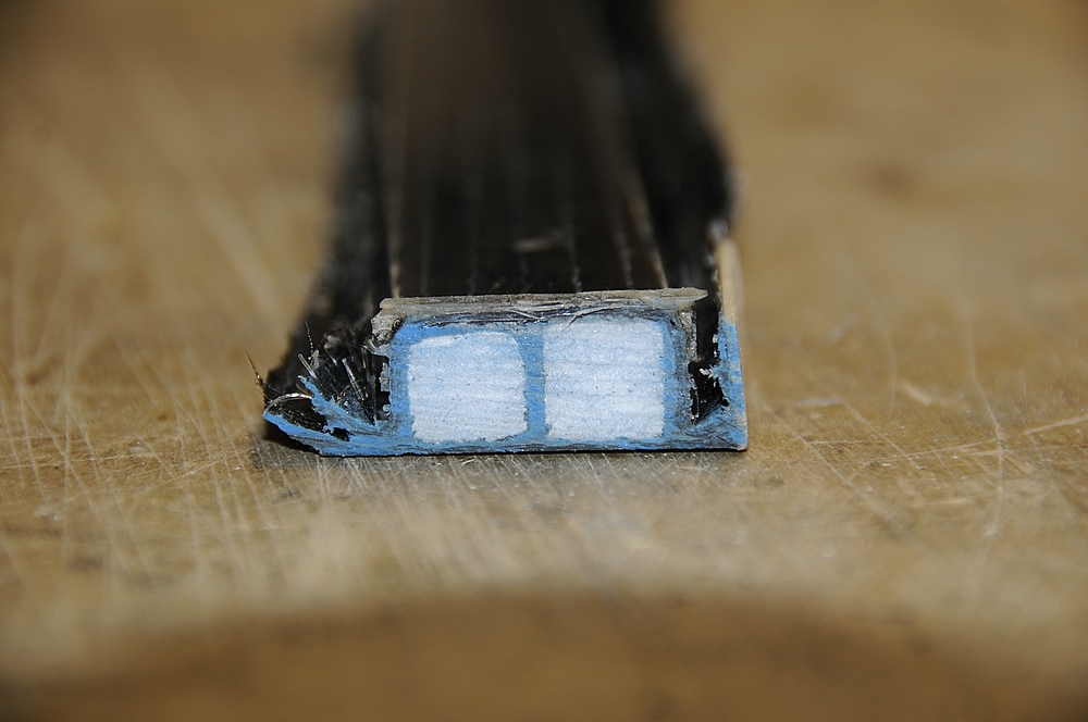

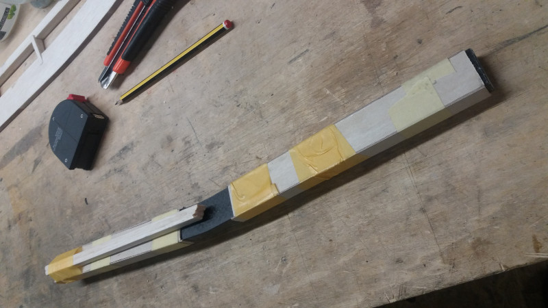

wie hast du den denn genau aufgebaut. Schaum in Glasschlauch in Kohle in Holzform? So sieht es irgendwie auf den Bildern aus.
Interessante Schreinerlösung. Passt zu dir und zum Leprechaun. :thumbup:

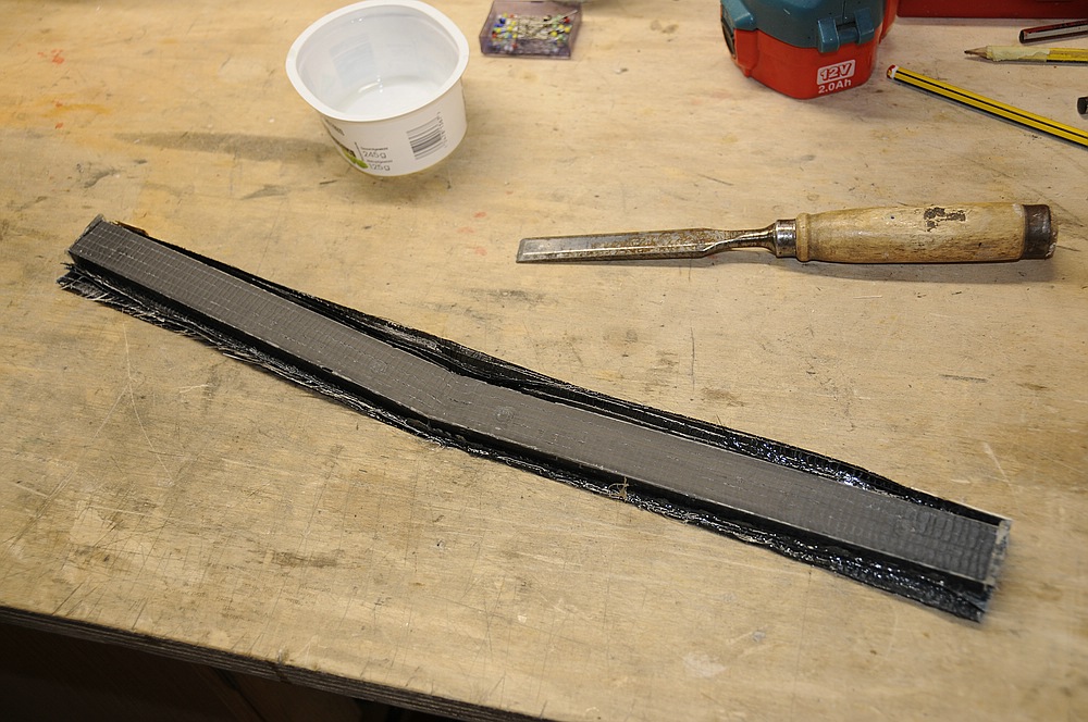

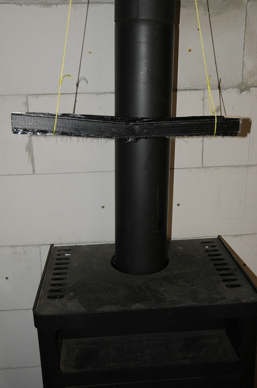

Re: Leprechaun

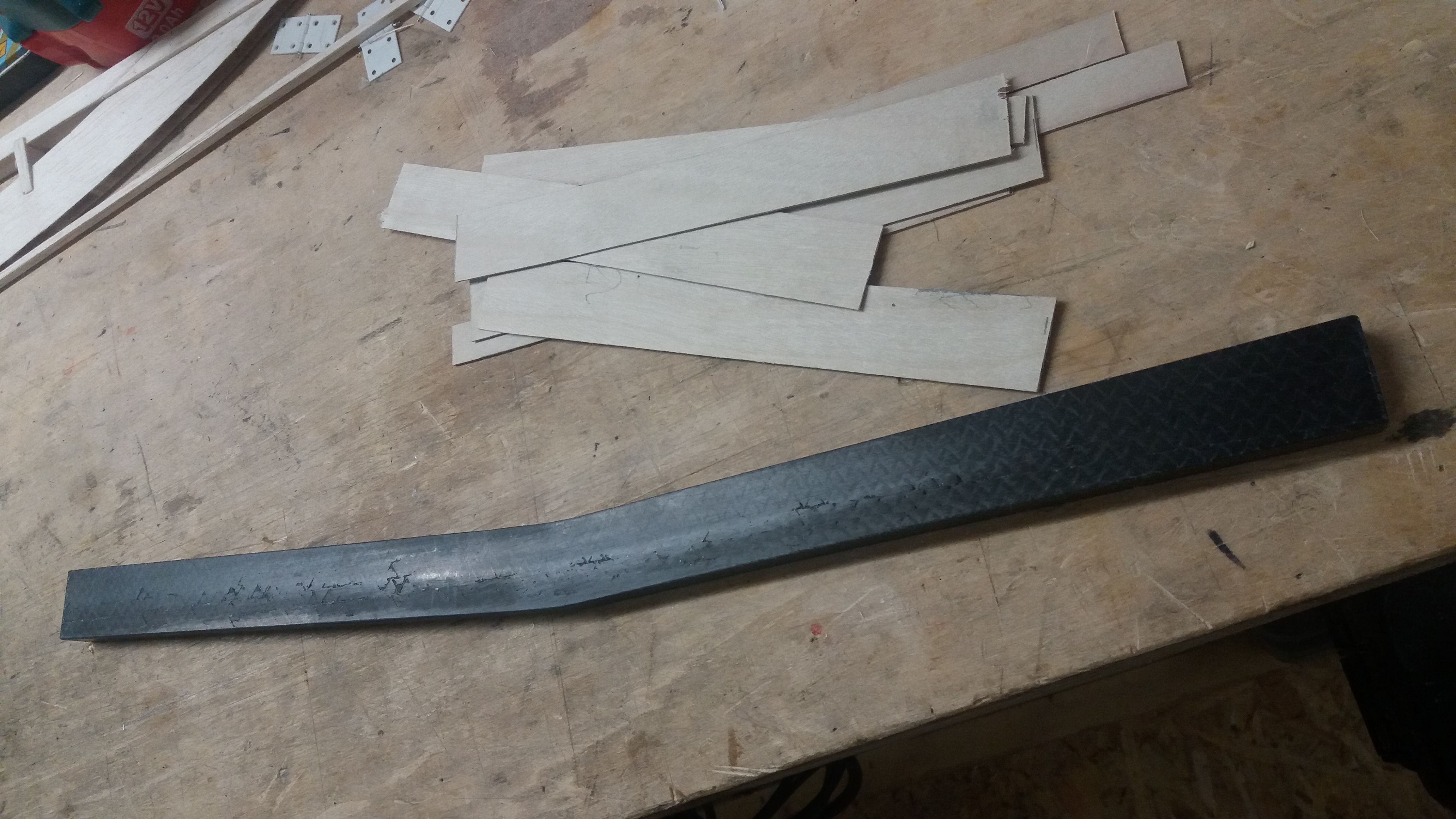

goggoggogg, es ist geschlüpft.
Nach anfänglichen Bedenken wegen dem vielen Harz überall, ging er sehr gut aus der Form.
Er wiegt unverputzt 103 Gramm, da geht aber noch etwas weg.
Ich habe drei Lagen UD mit 158Gramm (lag so herum), und zwei Styrodurstreifen in je einem Glasschlauch drin.
Jetzt hängt die schwarze Salami zum Räuchern (Tempern) über dem Ofen.
Ist nicht der Schönste geworden, Spreadtow wäre hübscher gewesen, aber Optik follows Funktion, ich übe ja noch... :lol: .
Das blaue ist vom Sägeblatt der Eisensäge.
Schönen Abend
Re: Leprechaun
italouwe hat geschrieben: Sa 15. Mai 2021, 19:05 Ich habe drei Lagen UD mit 158Gramm (lag so herum), und zwei Styrodurstreifen in je einem Glasschlauch drin.
Hi Uwe, eigentlich gehört das dicke UD am Verbinder nach oben und unten, nicht nach vorne und hinten :roll: ....vielleicht habe ich deshalb vorhin gesagt "..in den Ofen", und nicht "..auf den Ofen" :mrgreen:
Bei der Hochkantform des Verbinders und dem leichten Flieger ist es so rum wahrscheinlich sogar besser, die Luftkräfte halten die Fasern auch so und bei einer Nasenbumserlandung bricht der Verbinder schon mal nicht ;-)
Ich bin schon gespannt aufs bespannen.....
Re: Leprechaun
schon, aber wenn man den originalen Verbinder, 5mm Esche in der Hand hatte..., wo fängt man an, wo hört es auf.
Ich ging die bekannten Kritikpunkte an und denke, dass dieser Leprechaun hier im Vergleich alltagstauglicher ist.
Alternativ hätte ich noch einen 12er Kohle- oder Glasstab rumliegen gehabt.
Sei*s drum, wird schon funktionieren.

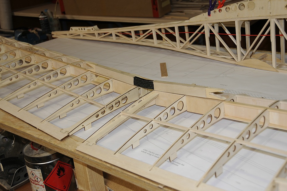

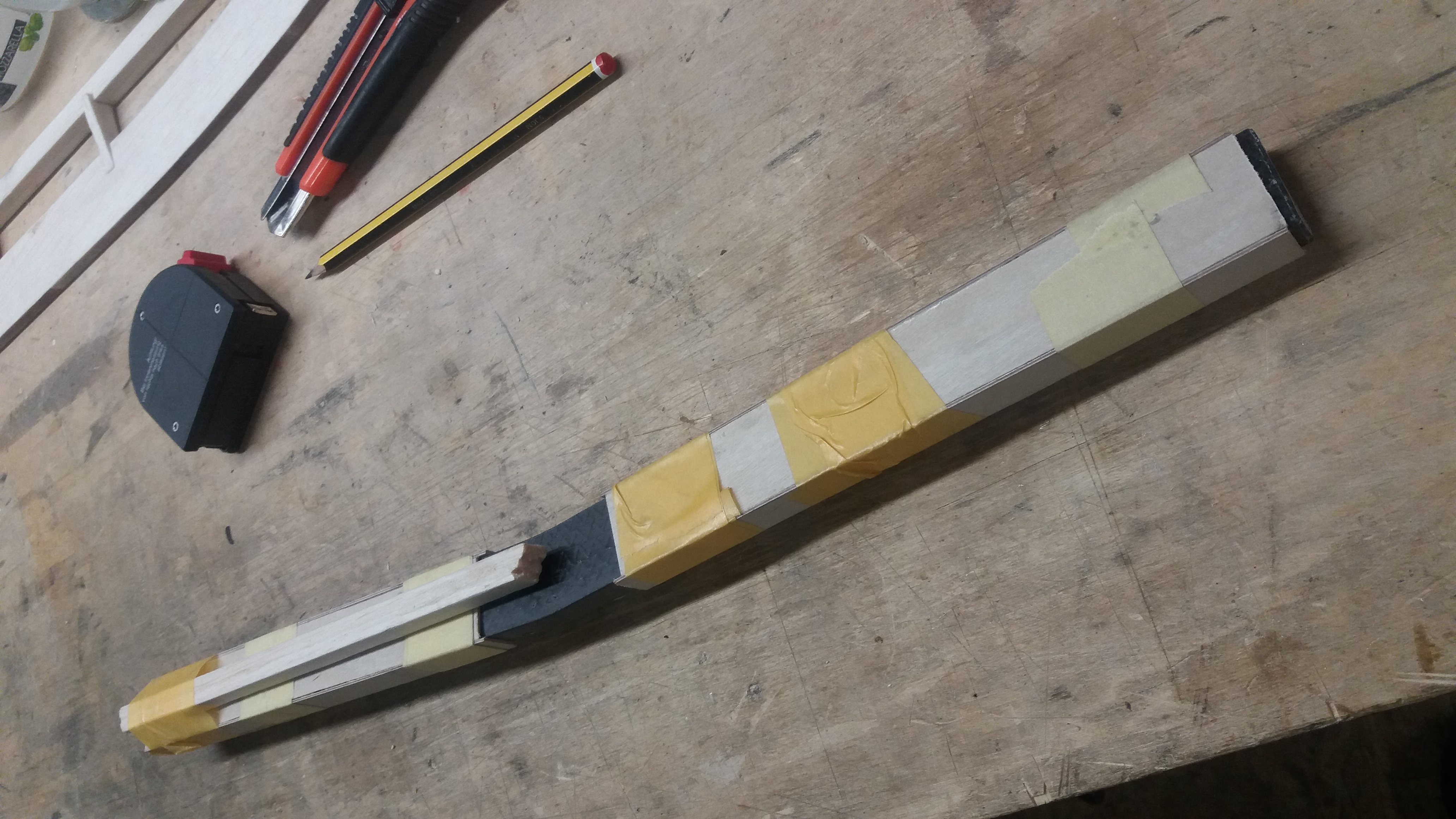

Nabend,

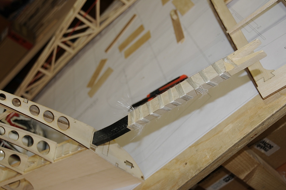

das Verbinderchen wiegt 65 Gramm.
Noch zwei Taschen aus 0,8er Sperrholz gemacht.
Nacht

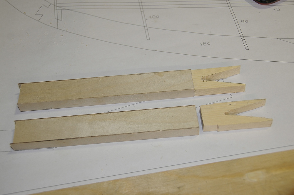

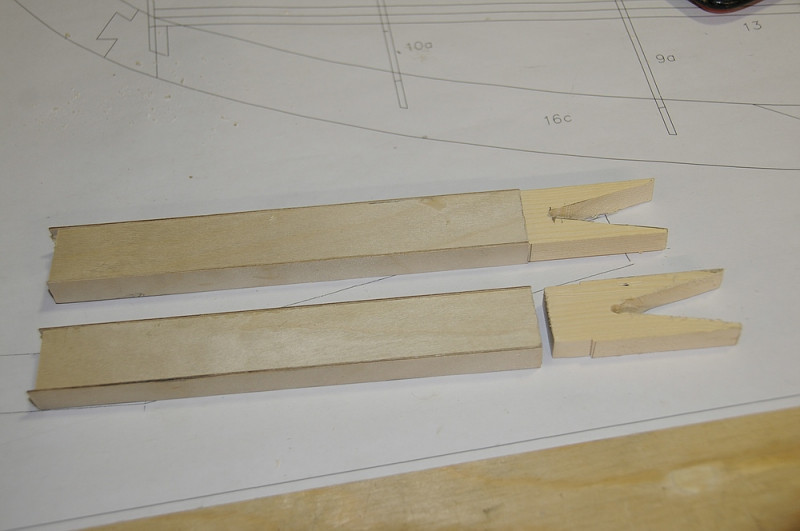

Re: Leprechaun

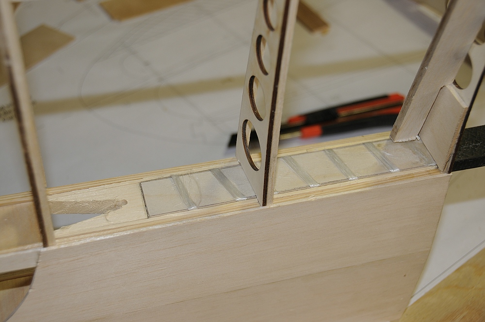

vorhin die Verbindertaschen, Schwalbenschwanz (hat man früher so gemacht...) und die Verkastungen gemacht, morgen früh wird alles eingeklebt.

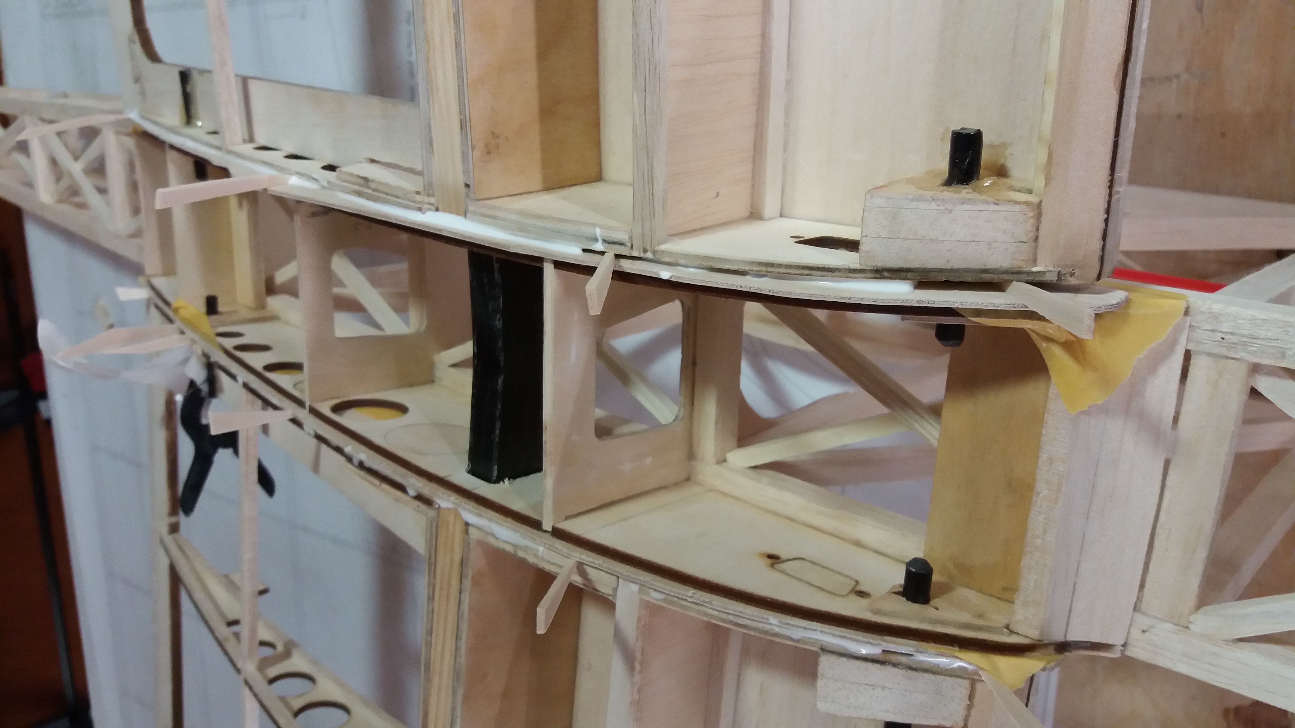

alles aus Pfingsten rausgeholt.

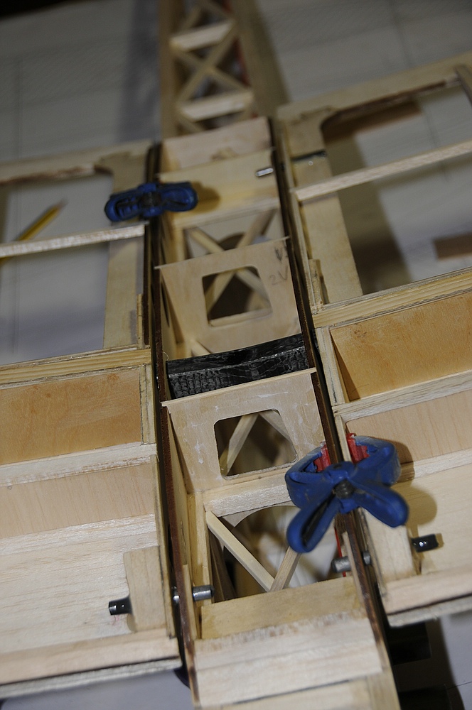

Gestern die Steckung eingeklebt.
Re: Leprechaun
und eben die Torsionsstifte eingeklebt.
Ciao

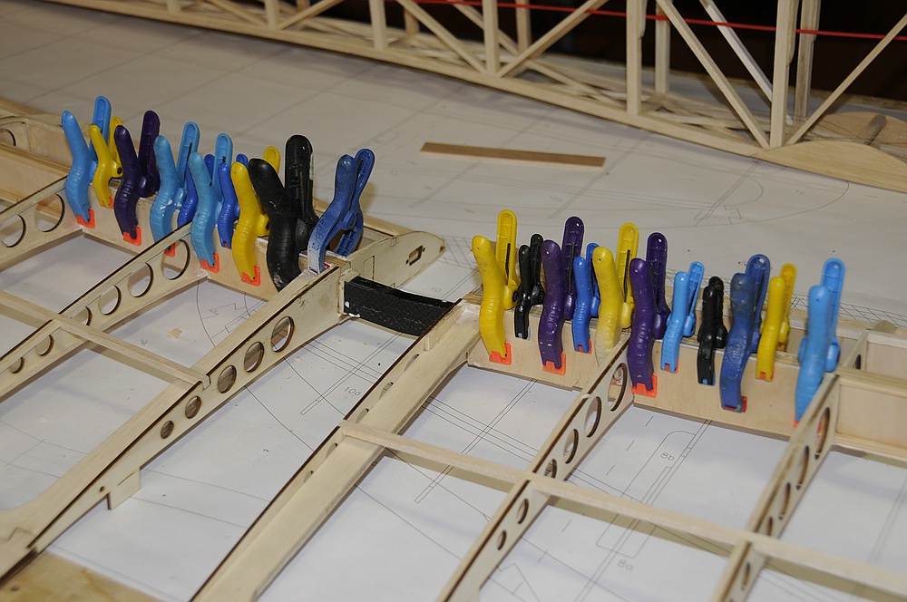

Re: Leprechaun
gestern gab es ein kleines Missgeschick, etwas Uhu Endfest hat einen Torsionsstift mit dem Rumpf verklebt, ärgerlich. Die Wurzelrippe an einer Fläche zerbrach, ist aber meiner Meinung nicht so toll gelöst, die hintere Stiftaufnahme.
Aber Holz ist geduldig und ein Hefeweizen linderte auch etwas.
Heute machte ich den Übergang Rumpf/Fläche mit 1,5mm Sperrholz, soll ja später sauber aussehen und eine etwas dickere Wurzelrippe ist auch gut.
Morgen (wenn nicht wieder etwas miteinander verklebt ist, was nicht soll...) kommt die obere Nasenbeplankung drauf.
Gute Nacht.

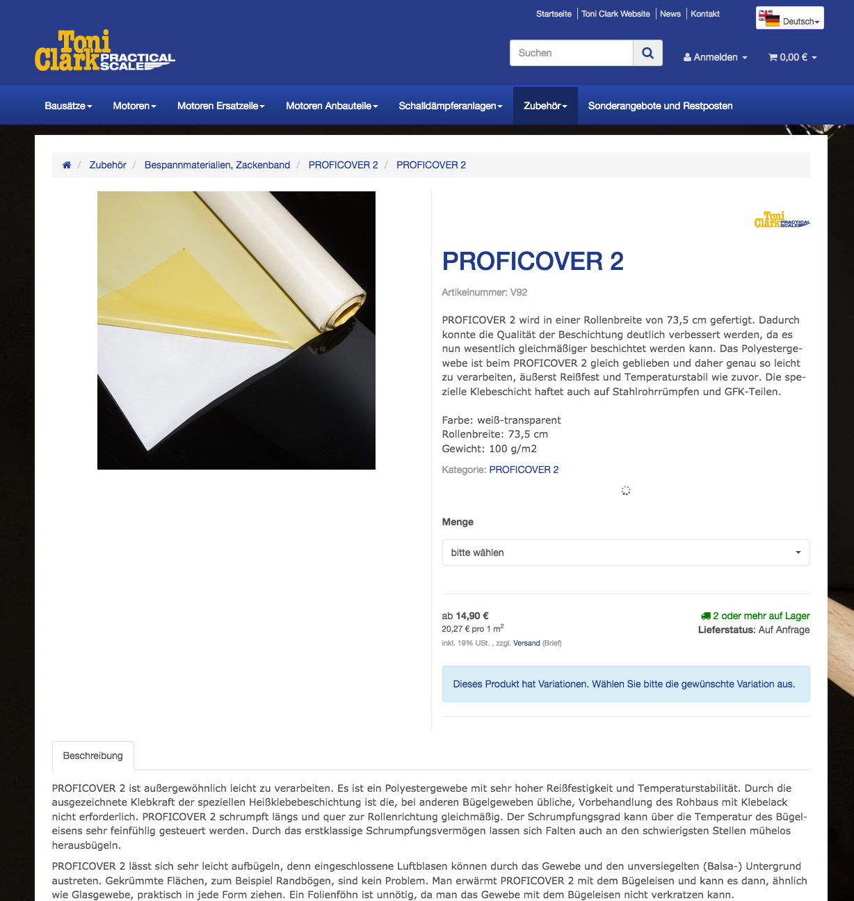

Keine Ahnung wie Du die Bespannung ausführen willst, und nur als Tipp, Toni Clark (die Firma halt) hat ein tolles Bespannmaterial im Sortiment, welches deutlich stabiler ist, etwas schwerer, und sich schön auf "Antik" trimmen lässt mit Lackierung und transparenten Rippenfeldern.
Ich weiss gerade nicht mehr wie es heisst, aber wenn das in Frage käme, suche ich es raus.

Dass ist das Material:

Hallo Dietmar,
ich probiere die Folie von HK, wurde im Nachforum diskutiert, und fürs brauchbar befunden.
Auch weil 10 - 12 qm finanziell zu Buchen schlagen.
Aber vielen Dank für deine Hilfe!

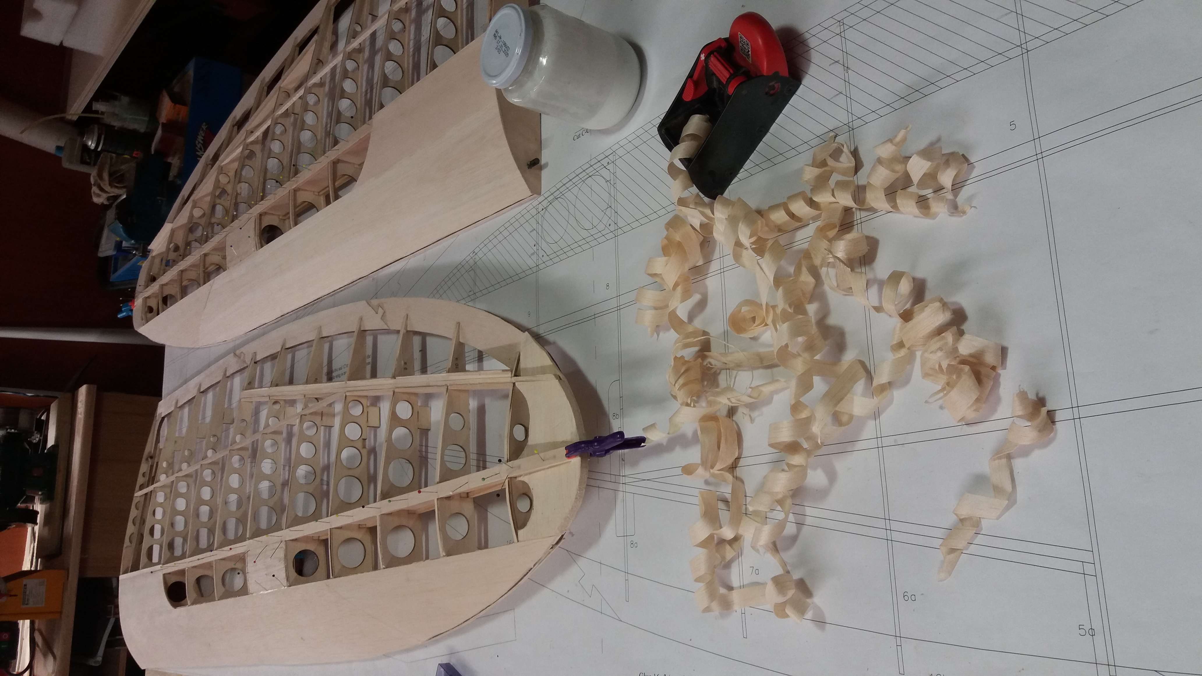

Re: Leprechaun
Schaut wirklich super aus!
Welchen Hobel hast du da?

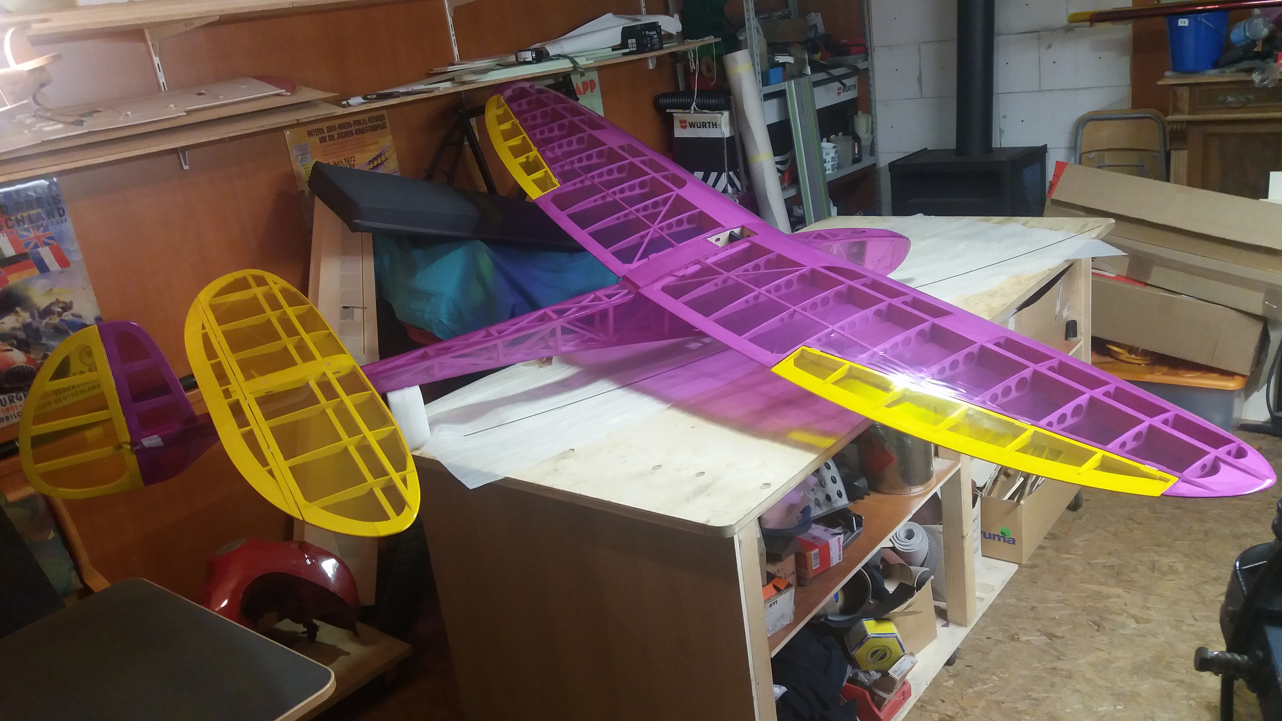

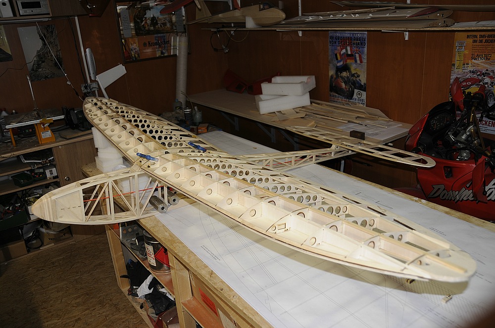

wir sind auf dee Zielgeraden.
Hat sich doch etwas hingezogen alles...
Noch das Seitenruder anlenken, Funke programmieren, Auswiegen, dann könnte er in die Luft.
Schöne Grüsse

Re: Leprechaun
Hallo Michl,
danke.
Mal schauen wie das Gerippe fliegt...
Die Folie ist noch nicht gespannt, nur punktuell angeheftet, war auf der doch sehr stark konkaven Unterseite schwierig zu Bügeln, aber nach einem Extraauftrag des Oracover Schmelzklebers ging es wesentlich besser. Ich werde sehen ob sie hält beim Spannen.
Noch ein paar Kleinigkeiten, dann muss es nur noch mal schön werden für den Erstflug.
