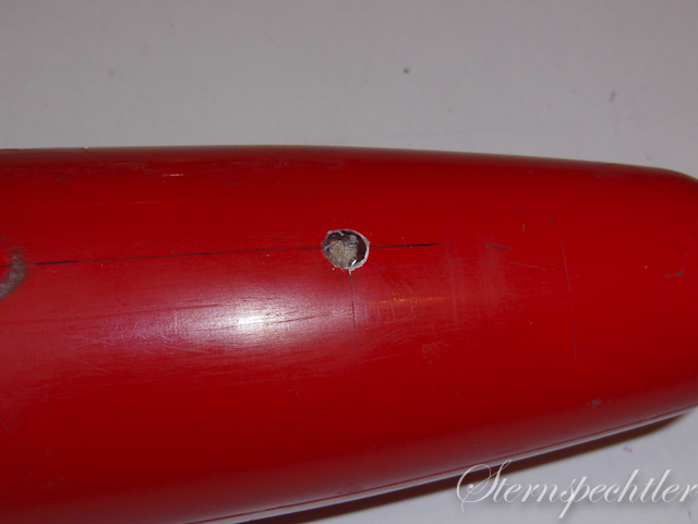

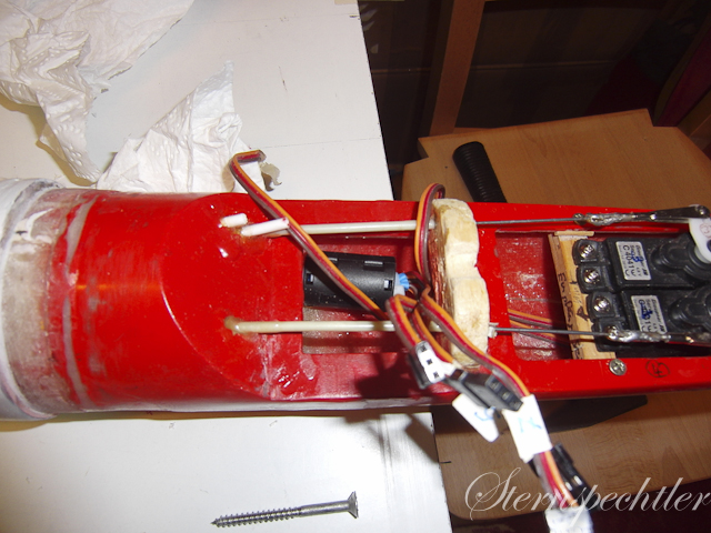

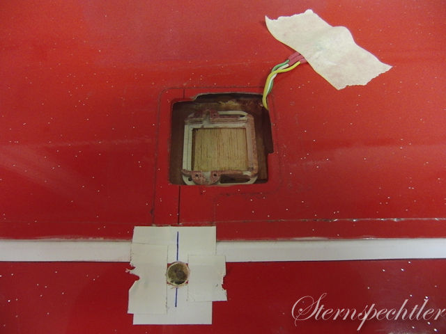

So....das Harz kann nun trocknen.

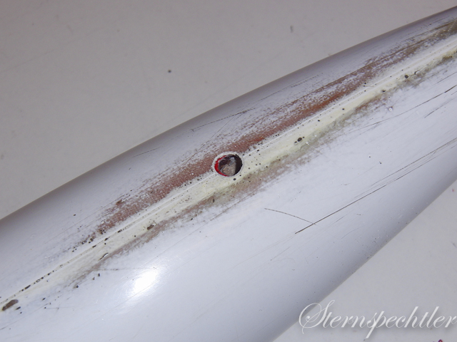

alte Harzreste müssen raus

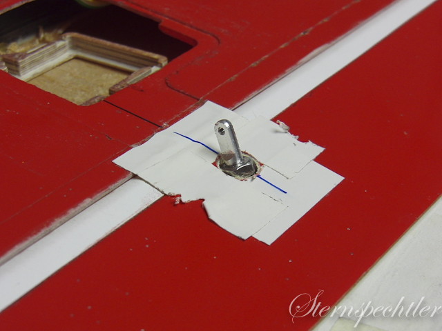

Anlenkung ausgefräst
Sitzprobe: Augenschraube mit Mutter
eingeharzte Augenschraube

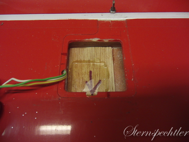

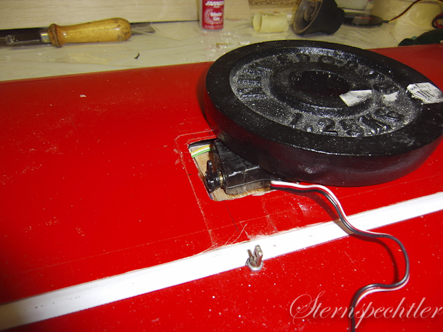

WK-Servos in Schrumpfschlauch eingeharzt

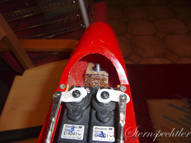

Flitschenhaken-Verankerung: Hartholzklotz mit M5-Einschlagmutter

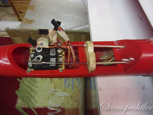

Verkabelung gebündelt, neu verlötet und mit Feritkernmagnet gemantelt.

Alles flugfertig verbaut und programmiert.
Erstflug muss nun zeigen ob alles o.k. ist.
Schwerpunkt liegt bei 95mm ; EWD =1.3°
Zusätzlich 130g Blei in der Nase + die schon vergossenen ca 100g in der Abziehnase.

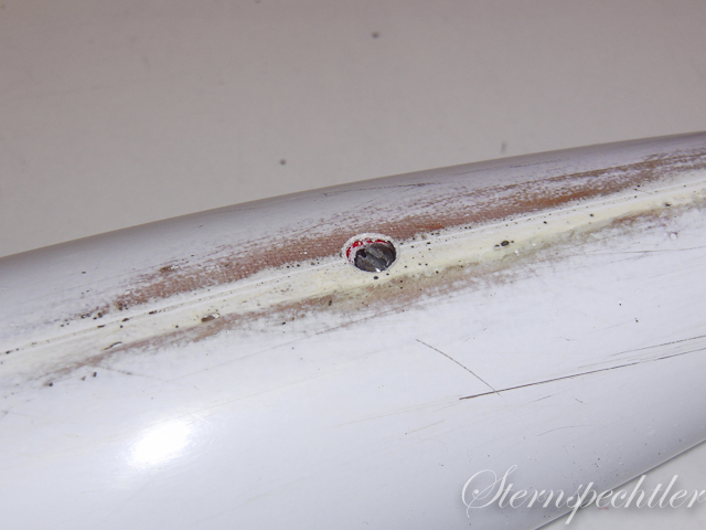

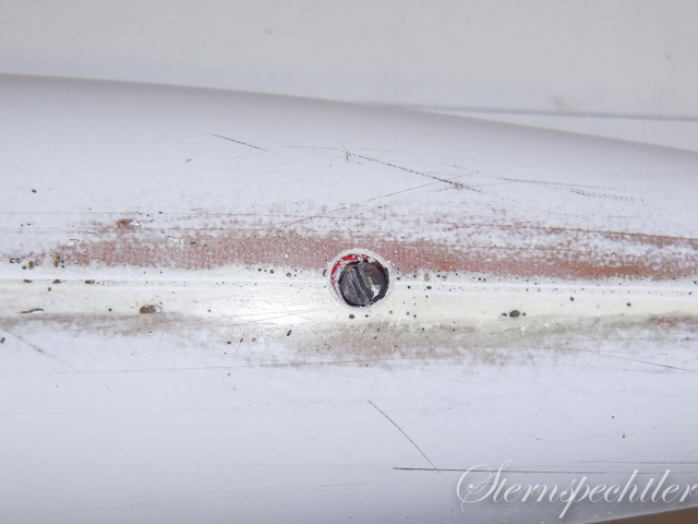

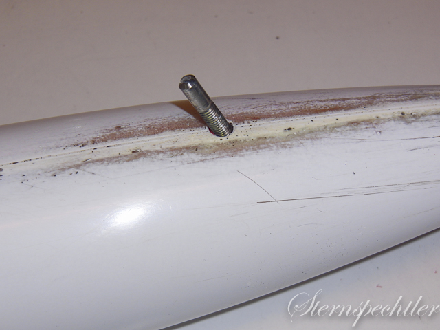

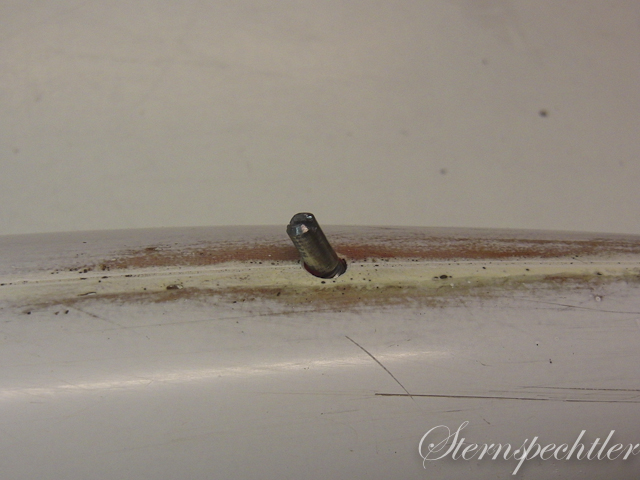

Hier noch die Bilder von meinem versenkbaren Flitschehaken.
Rumpfboot
Rumpfboot
Abziehnase
Abziehnase

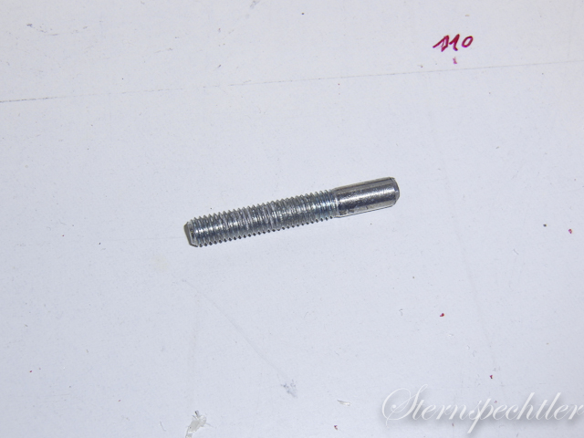

Bolzen M5 mit Schlitz für Schraubendreher
eindrehen......hier sieht man schön den Winkel
in Flitsch-Position
in Flitsch-Position
vollversenkt
vollversenkt
kann mit Schraubendreher wieder raus geholt werden
Re: Dragon Valenta / Eine Reparaturstory
Da weiß ich was ich im Winter machen muss.
Den Flitschehaken neu einbauen mit einem größeren Winkel.
Nur Christian,wenn Du den Akku nach vorne machst,musst Du den Hartholz Klotz wieder aus bauen.
Und dann wird es schwierig den Haken wieder zu versenken :wink:
Danke für die Bilder;Was hast Du da für einen Winkel genommen,beim Haken :?:
chradtke
Beitrag von chradtke »
Oepfel hat geschrieben:....
Nein, ich will den Akku dort hinmachen, wo die Servos jetzt sind.
Oepfel hat geschrieben: Danke für die Bilder;Was hast Du da für einen Winkel genommen,beim Haken :?:
Pi x Daumen .......... schätze so 35-40 Grad aus der Senkrechten.
[quote="Oepfel"]Da weiß ich was ich im Winter machen muss.
Moin Jürgen
Mensch mach keinen Saich, dein Flitschenhaken mit der Platte ist gut so wie er ist, zumindest was ich auf deinen Bildern gesehen hab. Bis du das bei dir rausgepfrimelt hast ........................
Ich hab da ca 10-15 Grad Neigung nach hinten und einer Aluplatte das Langt vollkommen. Meine Flitschenhaken haben schon viele harte Landungen hinter sich gebracht und halten immer noch, auch ohne zusätzliche GFK-Lage oben drauf. Und in meinem Dingo ist der Stift sogar nur im Blei in der Nase eingeharzt und hält bombig. Nur darf der Stift nicht zu kurz sein.

Ja genau....Akku in den vorderen Ausschnitt, wo jetzt die Servos sitzen:

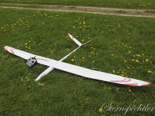

So Leute,
heute war Jungfernflug für meinen Dragon.
Ohne langes Federlesen hab ich ihn an die Scale-Flitsche gehängt.....und raus damit.
Nach einer ersten kurzen Platzrunde folgten weitere Einstellflüge.....Schwerpunkt noch etwas weiter nach vorne und Butterfly-Einstellung korrigiert.
Ein erfolgreicher Tag ..... hat Spass gemacht. Danke an alle für den Support.
