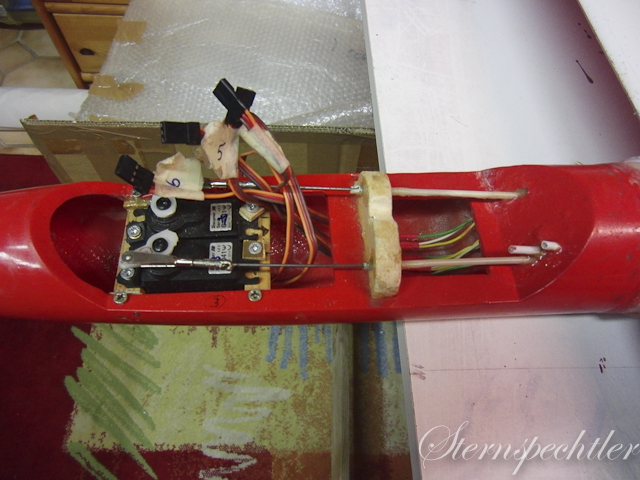

So....das Harz kann nun trocknen.
alte Harzreste müssen raus
Anlenkung ausgefräst
Sitzprobe: Augenschraube mit Mutter
eingeharzte Augenschraube
WK-Servos in Schrumpfschlauch eingeharzt
Flitschenhaken-Verankerung: Hartholzklotz mit M5-Einschlagmutter
Verkabelung gebündelt, neu verlötet und mit Feritkernmagnet gemantelt.

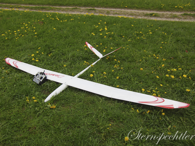

So Leute,
heute war Jungfernflug für meinen Dragon.
Ohne langes Federlesen hab ich ihn an die Scale-Flitsche gehängt.....und raus damit.
Nach einer ersten kurzen Platzrunde folgten weitere Einstellflüge.....Schwerpunkt noch etwas weiter nach vorne und Butterfly-Einstellung korrigiert.
Ein erfolgreicher Tag ..... hat Spass gemacht. Danke an alle für den Support.

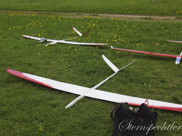

Auch Jürgen hat sich an die Flitsche getraut
Jürgens Dragon
Jürgens Dragon
Dragon in guter Gesellschaft
