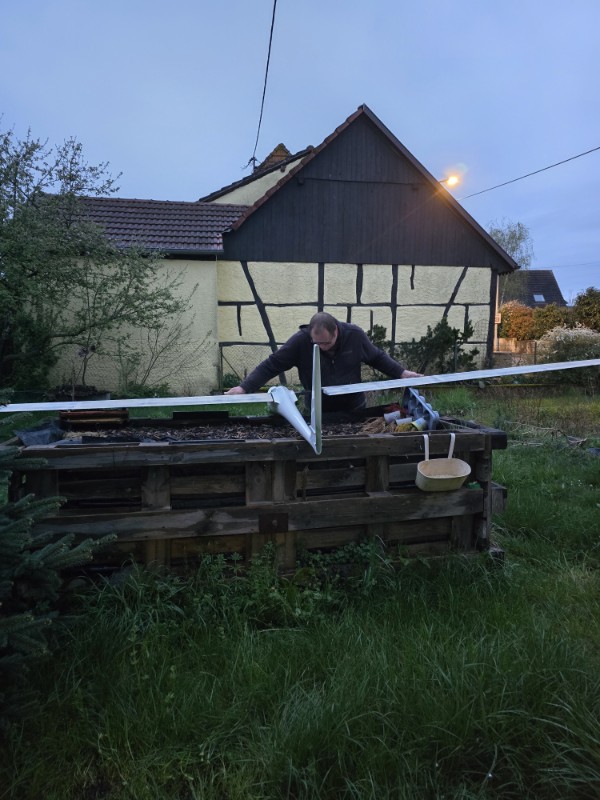

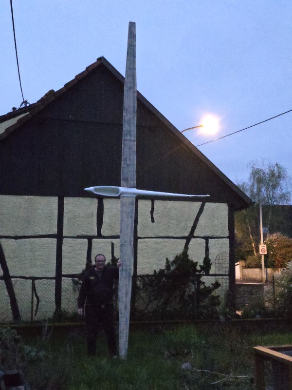

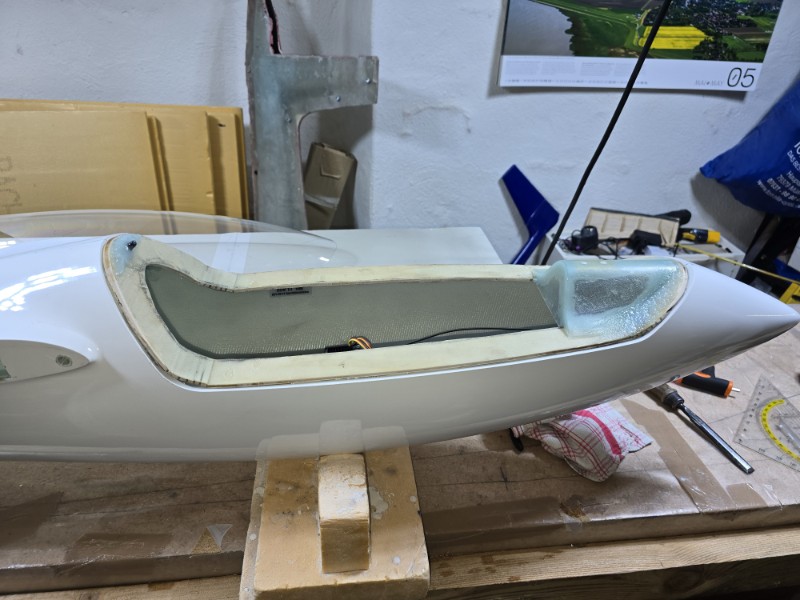

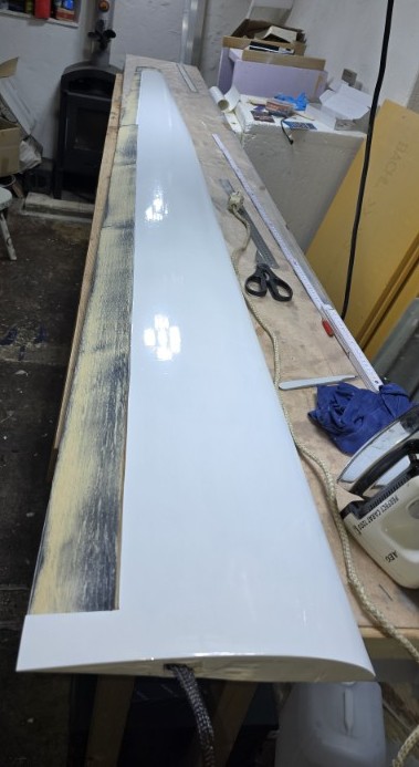

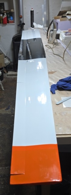

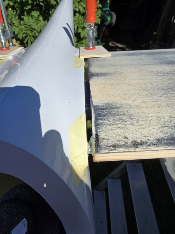

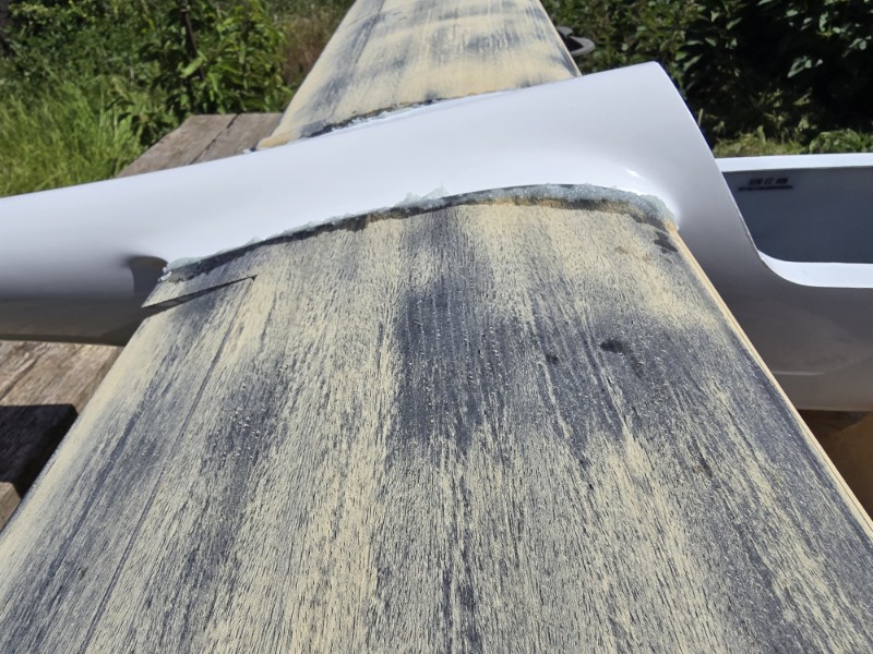

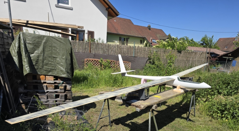

Final verschliffen sind die Flächen zwar noch nicht, aber zur blauen Stunde gab es eine kurze Regenpause, die ich für's erste Zusammenstecken genutzt habe...

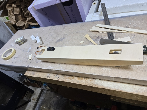

Danach noch schnell den RC-Tunnel zugesägt und laminiert.

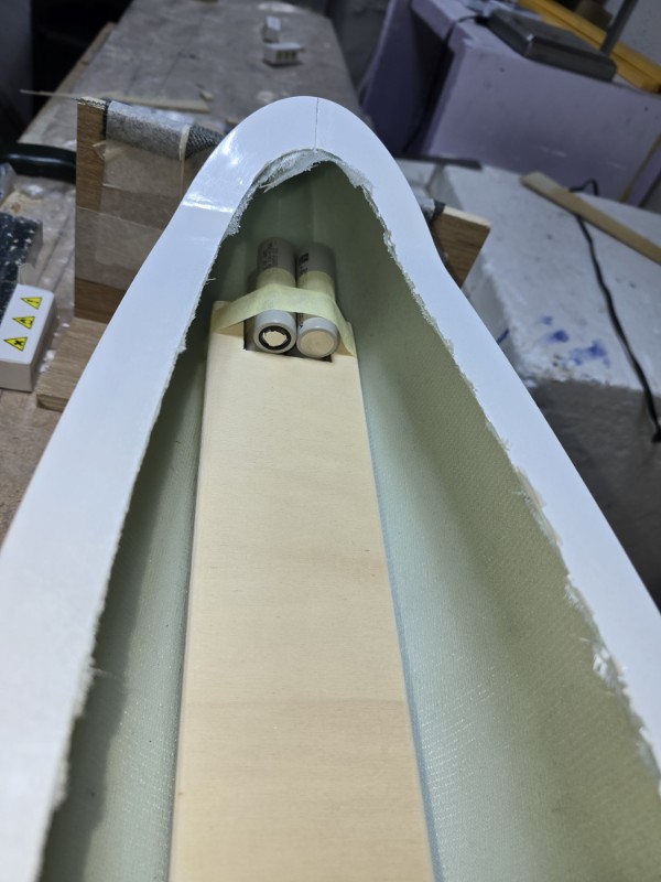

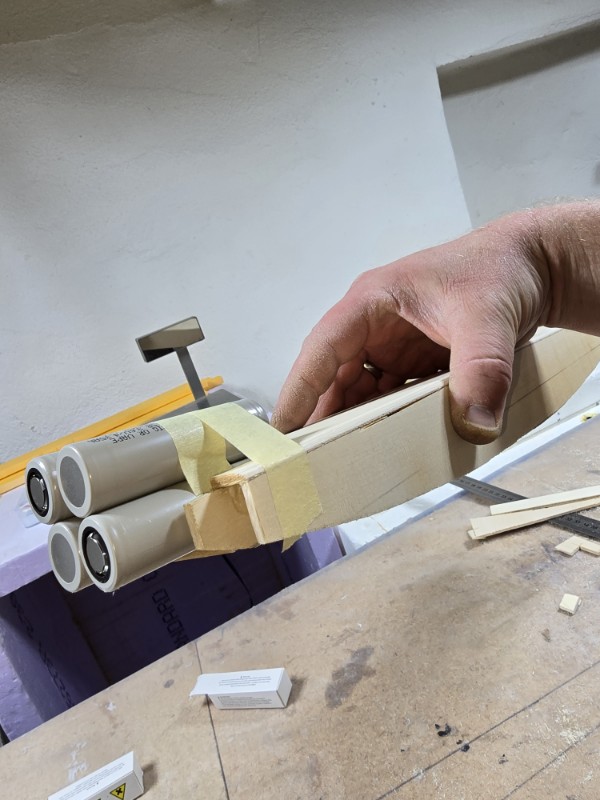

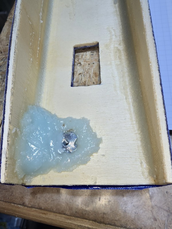

Moin Christian,
ich sehe da 18650er Zellen ohne Lötfahnen. Haupt RX Akku oder Backup ?
Hast Du einen Punktlaser zum Verbinden der Zellen ? Oder willst Du die so zusammenlöten ?
Beiträge: 10205
Re: ASW17 6m ex-Gewalt
Moin Dietmar
Backup? 2x 2S dieser Kapazität sollte glaub grad so ausreichend sein :mrgreen: :lol:
Ich schleife da einmal mit dem Dremel drüber und Löte dann klassisch.

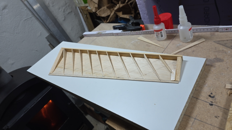

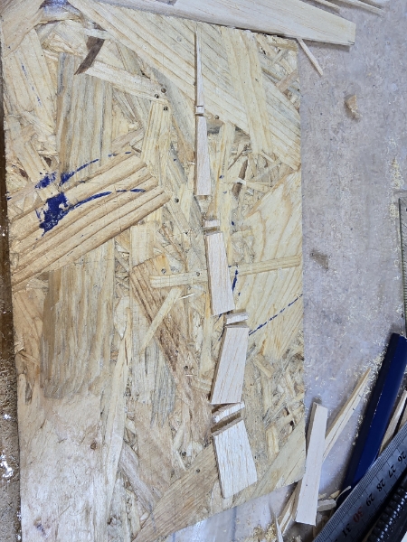

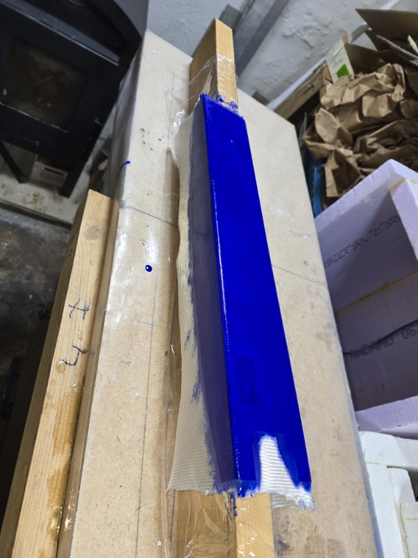

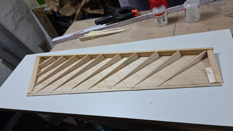

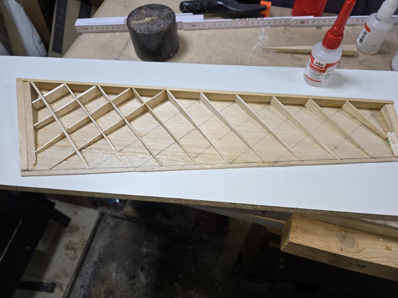

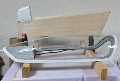

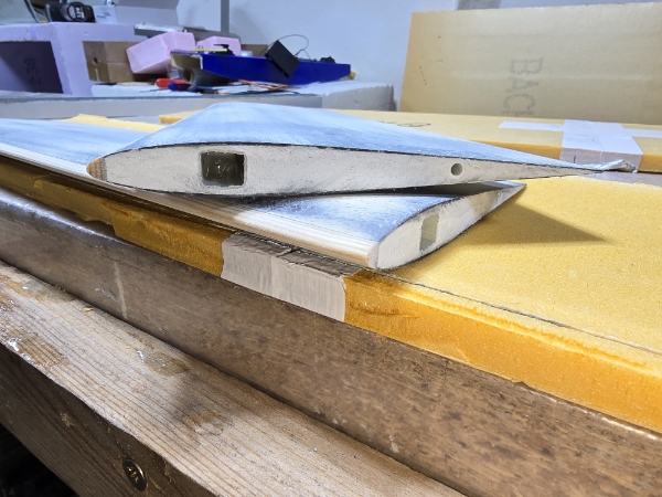

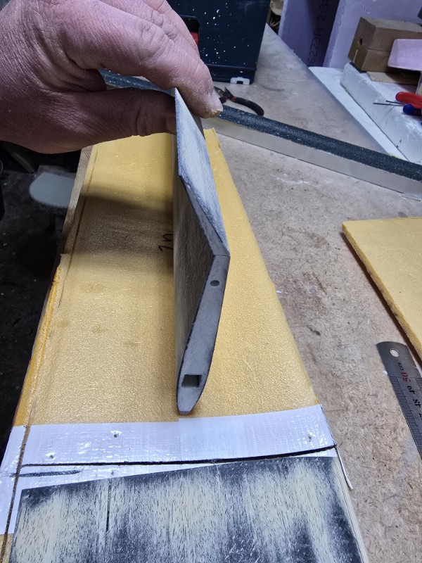

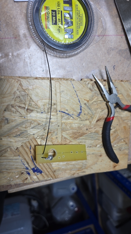

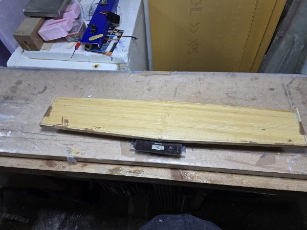

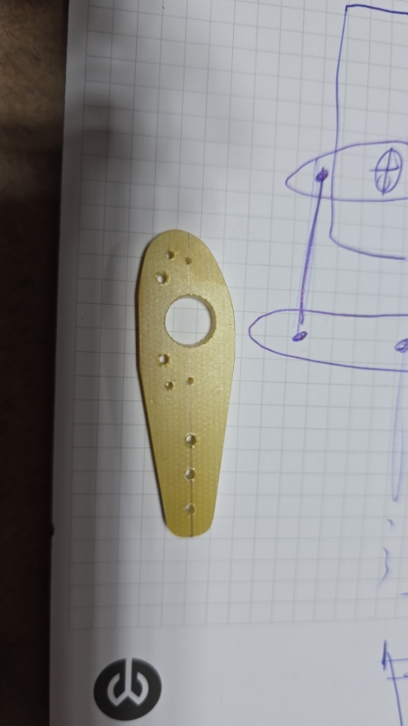

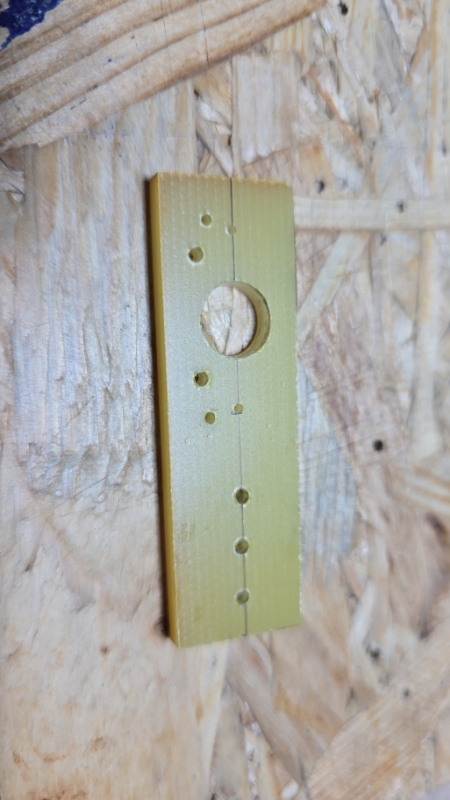

Heute kam das SR dran.
Da ich bei einem der ersten Flüge meiner 5m ASW17 vor 32 Jahren direkt mal Seitenruderflattern mit abgedrehtem Rumpf und kräftigem Einschlag im Acker hatte, habe ich da echt Schiss vor... Da hilft also nur konsequenter Leichtbau in Hammersteif...
1,5mm Beplankungsstärke, 2mm Rippchen, 4mm haben nur die ersten beiden im Bereich der Anlenkung.
Wie immer, habe ich danach einen Roving in die Endleiste gelegt und den Bereich, den später die Anlenkung kommt, mit relativ trockener Baumwollflocken-Microballoon-Glasschnitzelmumpe befüllt. Die Oberseite habe ich mit Soudal P45 aufgeklebt.

christianka6cr hat geschrieben: Do 16. Apr 2026, 00:23 Da ich bei einem der ersten Flüge meiner 5m ASW17 vor 32 Jahren direkt mal Seitenruderflattern mit abgedrehtem Rumpf und kräftigem Einschlag im Acker hatte
Kann bei dieser ASW17 nicht passieren, viel zu leicht und ich habe dagegen extra Bremsprofile für die Flächen gemacht :roll: :D

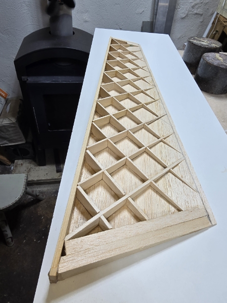

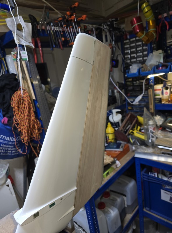

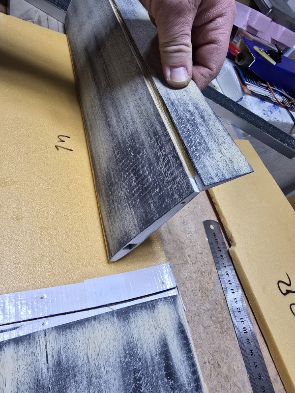

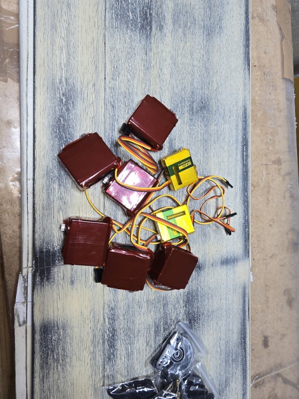

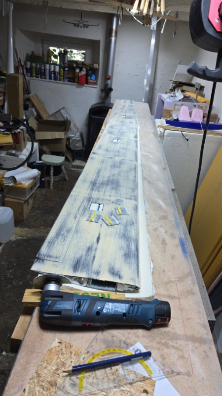

Dank Betriebssystemumstellung im nun folgenden "Urlaub" kam ich in den letzten Tagen daheim in der Werkstatt nur schleppender voran als erhofft, aber es ging natürlich trotzdem bissl was.
Die Ruder sind alle gängig, Servoausschnitte sind gemacht, die Kabel liegen, jetzt folgt die verhasst langweilige Lötsession...

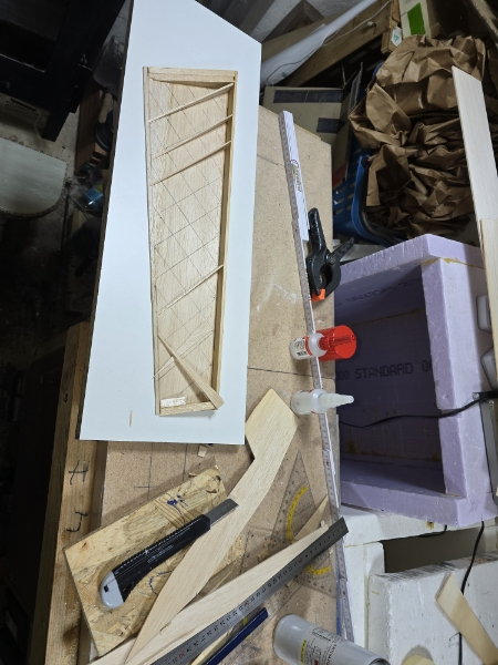

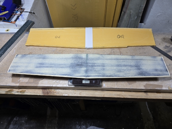

Das HR ist auch soweit fertig, von gut 400g blieben gut 200g, also genauer, 105g pro Hälfte, übrig. Tordieren unmöglich, das Ding ist knallhart.

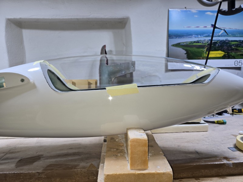

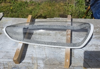

Gerade kümmer ich mich endlich mal wieder um die Twin-Hauben, mehr dazu bei Zeiten im passenden Thread.

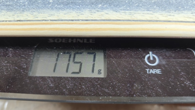

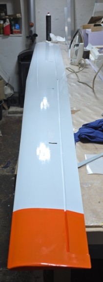

Feingeschliffen, mit gängigen Rudern und Servoausschnitten sind die 1,8kg dann doch noch gefallen:
1,757kg und 1,759kg hatten die Flächen nackig, mit ohne alles ;-)

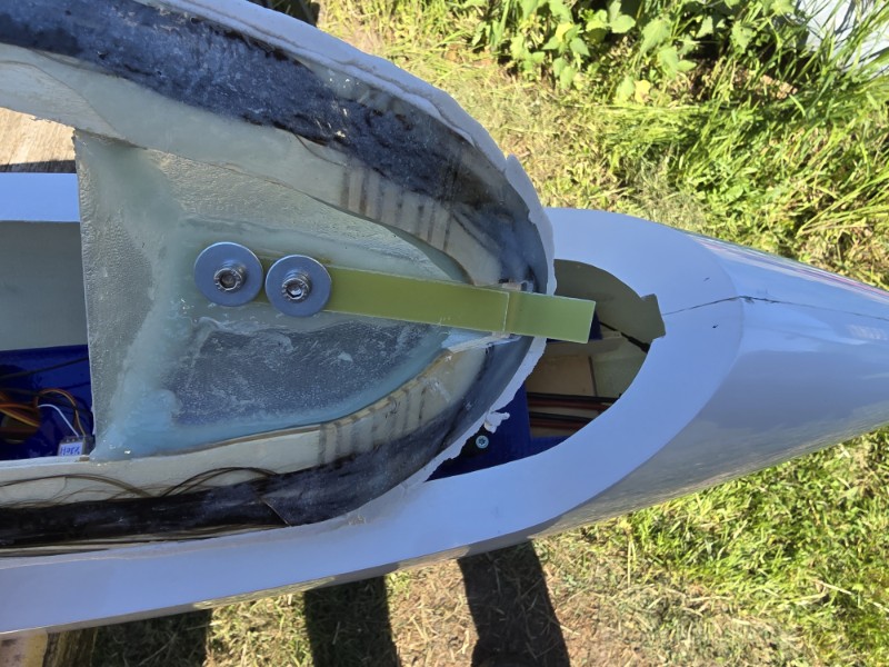

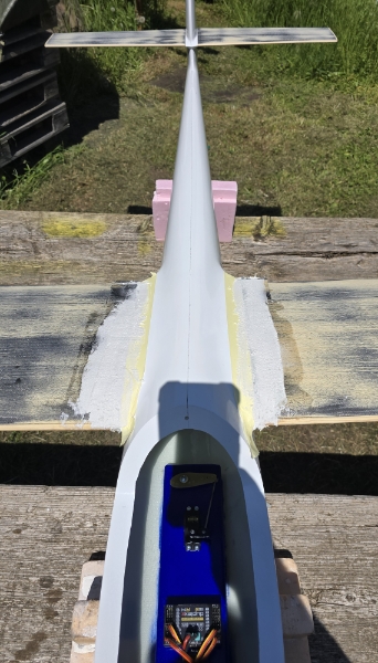

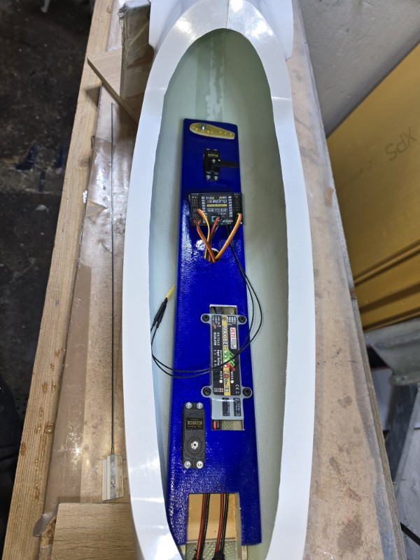

An der 17 ist mittlerweile der RC-Tunnel verklebt, alle Servos samt Stecker usw sind verlötet und der Haubenrahmen ist eingepasst, die Haube zugeschnitten. Verkleben möchte ich testweise mal mit Acrifix 1R 0192, von dem ich noch 2 Tuben da habe, Reste vom letzten Wohnmobilausbau. Ein Probestück hat sehr gut gehalten...

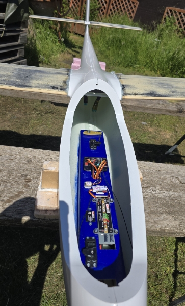

Sooo, ich bin in den letzten Zügen... ;-)

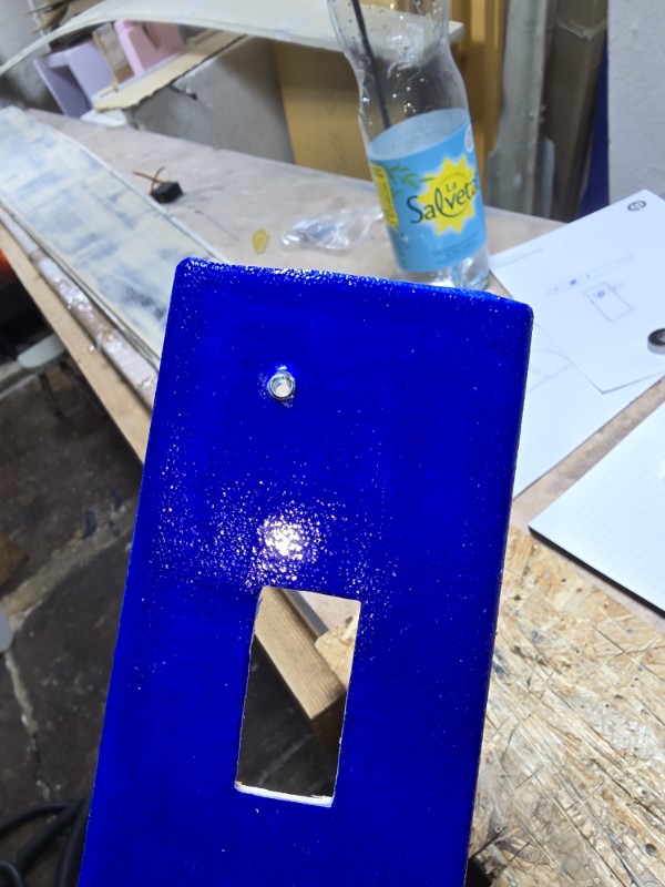

Die Akkuhalterung ist fertig, die Haube lackiert, an das SR ist der Ziepf angeklebt, die Leitwerke und die erste Fläche sind bespannt.
Heute Abend wird dann die 2. Fläche bespannt und die Ruderhörner eingeklebt, damit ich morgen die Anlenkungen machen kann, alles überprüfen sowie programmieren. Sonntag ist der Erstflug geplant, schaumama...

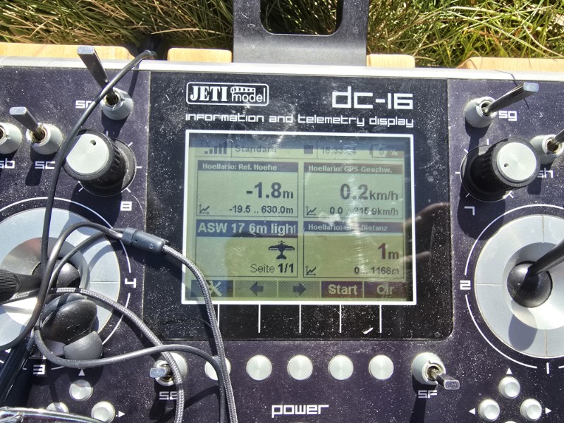

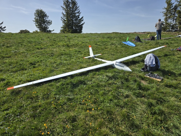

Sooooo, es fliegt! :mrgreen: :mrgreen: :mrgreen: :mrgreen:
Erster Eindruck ist sehr Leistungsfähig, schöner Gleitwinkel, eng kreisen kann sie gut, aus 300m Anstechen war sogar auch 2x dabei mit dann 220kmh, allerdings Weicheianstechen, also so grob im 45°-Winkel, nicht senkrecht. ;-)
Morgen wird dann erstmal Angstblei entfernt, dann dürfte sie ja noch leistungsfähiger werden, denn der Abfangbogen war schon sehr ausgeprägt.

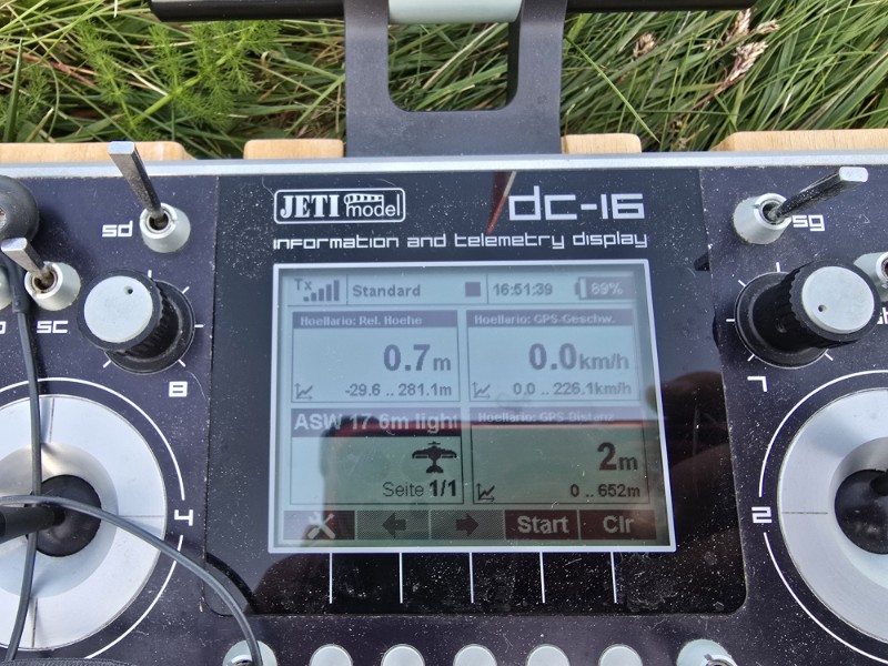

Youtube: Watch Video »EZfSBVdYhO8?is=EEn2s6pDTs_54fuO«
Das war der Erstflug gestern.
Heute ging sie nochmal deutlich besser, die 160g Blei weniger haben einen riesigen Unterschied gemacht. Sie flog deutlich leichtfüßiger, ließ sich enger und langsamer mit nie teigigen Ruderreaktionen, selbst bei unter 50kmh im Kreisflug, steuern, das Gleiten war nochmal spürbar besser. Beim nächsten Flug möchte ich nochmal 50g rausnehmen, mal sehen, was dann passiert.

PS: Das einzige "Bild" vom Flug gestern.... :oops:
