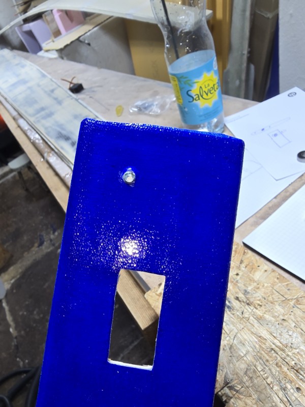

Final verschliffen sind die Flächen zwar noch nicht, aber zur blauen Stunde gab es eine kurze Regenpause, die ich für's erste Zusammenstecken genutzt habe...
Danach noch schnell den RC-Tunnel zugesägt und laminiert.

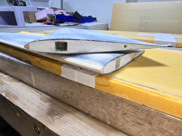

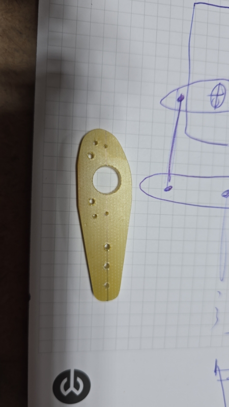

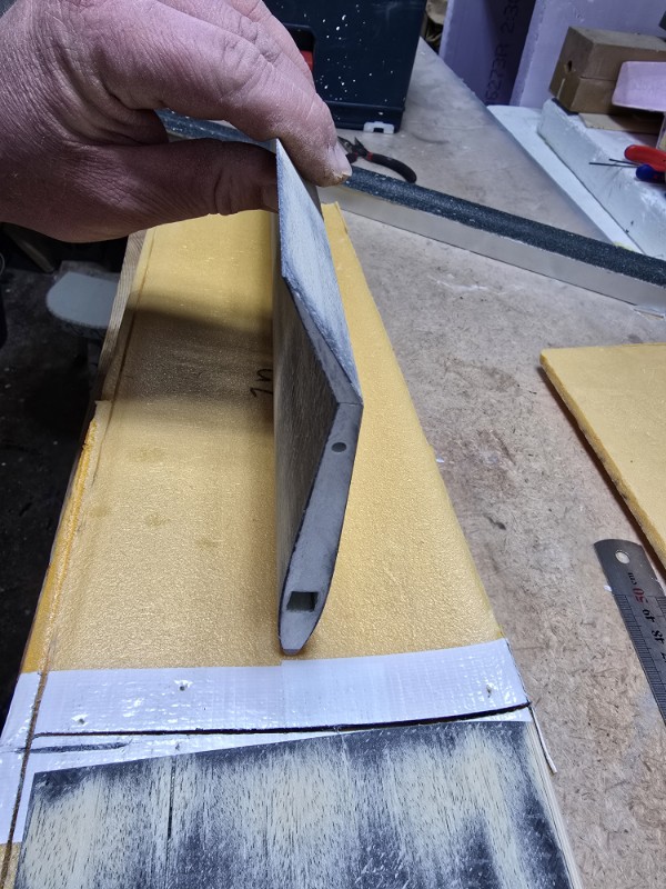

Heute kam das SR dran.
Da ich bei einem der ersten Flüge meiner 5m ASW17 vor 32 Jahren direkt mal Seitenruderflattern mit abgedrehtem Rumpf und kräftigem Einschlag im Acker hatte, habe ich da echt Schiss vor... Da hilft also nur konsequenter Leichtbau in Hammersteif...
1,5mm Beplankungsstärke, 2mm Rippchen, 4mm haben nur die ersten beiden im Bereich der Anlenkung.
Wie immer, habe ich danach einen Roving in die Endleiste gelegt und den Bereich, den später die Anlenkung kommt, mit relativ trockener Baumwollflocken-Microballoon-Glasschnitzelmumpe befüllt. Die Oberseite habe ich mit Soudal P45 aufgeklebt.

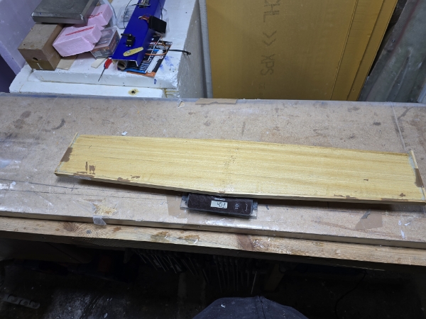

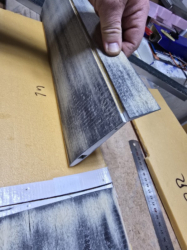

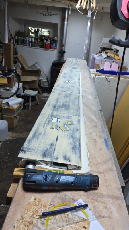

Dank Betriebssystemumstellung im nun folgenden "Urlaub" kam ich in den letzten Tagen daheim in der Werkstatt nur schleppender voran als erhofft, aber es ging natürlich trotzdem bissl was.

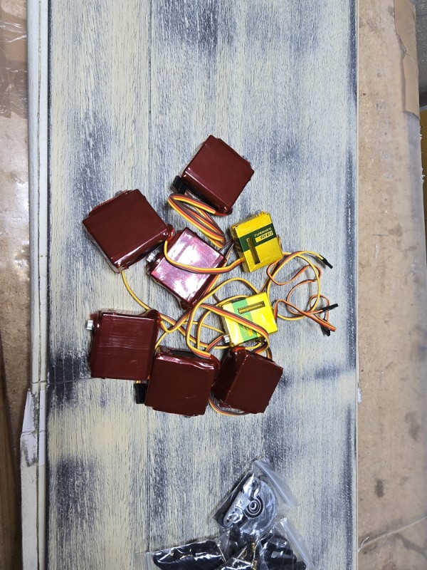

Die Ruder sind alle gängig, Servoausschnitte sind gemacht, die Kabel liegen, jetzt folgt die verhasst langweilige Lötsession...
Das HR ist auch soweit fertig, von gut 400g blieben gut 200g, also genauer, 105g pro Hälfte, übrig. Tordieren unmöglich, das Ding ist knallhart.

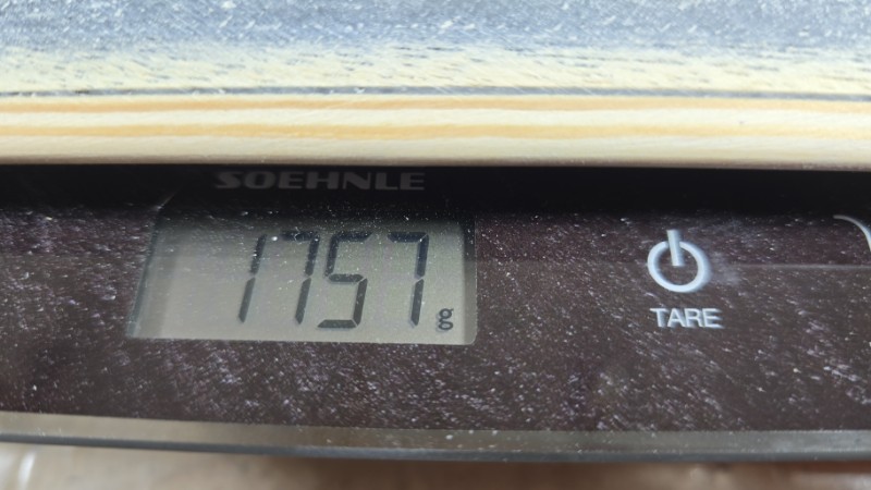

Von 2,638kg auf 1,825kg ist glaub echt gut für eine 6m-Fläche.
Die 1,8kg werden ich eher nicht unterbieten können, ....
Feingeschliffen, mit gängigen Rudern und Servoausschnitten sind die 1,8kg dann doch noch gefallen:
1,757kg und 1,759kg hatten die Flächen nackig, mit ohne alles ;-)

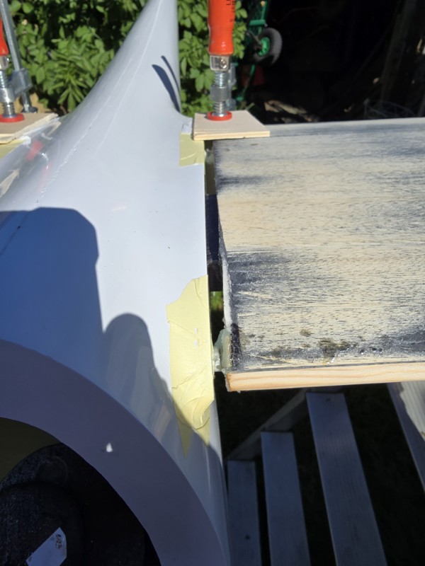

Verfasst: Fr 1. Mai 2026, 17:04
Die Flächen sind ausgerichtet per durchgehernder Torsionsstifthülsen und dürfen jetzt bis morgen Mittag so in der Sonne Durchhärten. Dann werden einfach die Hülsen durchgesägt, danach "nur noch" Flächen abdrücken, fertig.

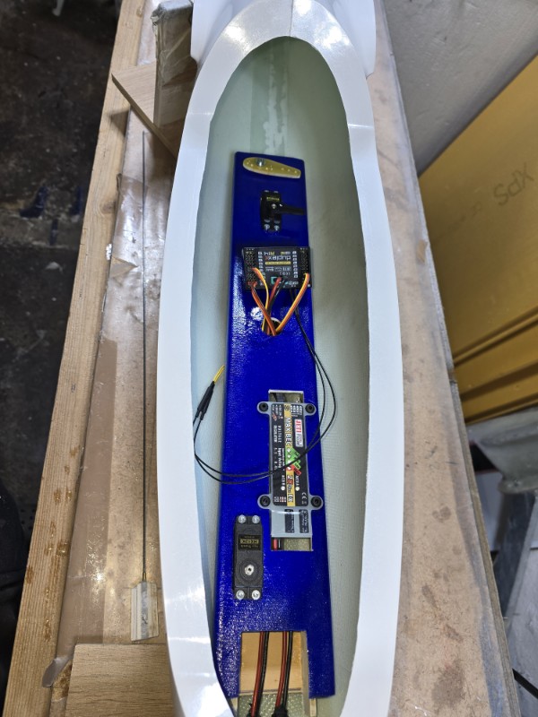

An der 17 ist mittlerweile der RC-Tunnel verklebt, alle Servos samt Stecker usw sind verlötet und der Haubenrahmen ist eingepasst, die Haube zugeschnitten. Verkleben möchte ich testweise mal mit Acrifix 1R 0192, von dem ich noch 2 Tuben da habe, Reste vom letzten Wohnmobilausbau. Ein Probestück hat sehr gut gehalten...

Sooo, ich bin in den letzten Zügen... ;-)
Die Akkuhalterung ist fertig, die Haube lackiert, an das SR ist der Ziepf angeklebt, die Leitwerke und die erste Fläche sind bespannt.
Heute Abend wird dann die 2. Fläche bespannt und die Ruderhörner eingeklebt, damit ich morgen die Anlenkungen machen kann, alles überprüfen sowie programmieren. Sonntag ist der Erstflug geplant, schaumama...
