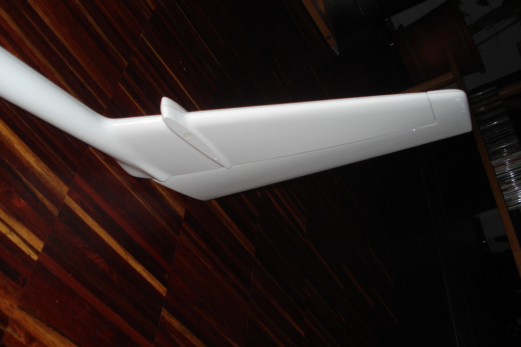

Hi Rainer,
ja, mir gefällt die Holzoptik. Die Elita war glaub ich mal dir und ist mittlerweile mein Lieblingsmodell geworden. Klein zu transportieren, immer dabei, balastierbar usw...
Re: SB10 1:6
Hast du da Glasgewebe drauf auf den Flächen wegen Feuchtigkeit?
Ja das war glaube ich meine, der trauer ich noch hinterher
Skysurfer
Re: SB10 1:6
Das Modell wurde von Tragflächenbau Müller gebaut incl. Finsih der Flügel. Ich glaube es ist ein 25gr Glasgewebe drauf mit Clou Lack o.ä., das ist aber ohne Gewähr.
Bei genauem hinsehen kann man erkennen das ein Gewebe drauf ist, insofern sollte der Schutz gegen Feuchtigkeit gegeben sein.
Frank
Frank

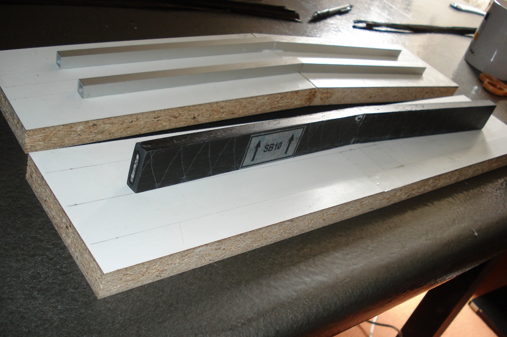

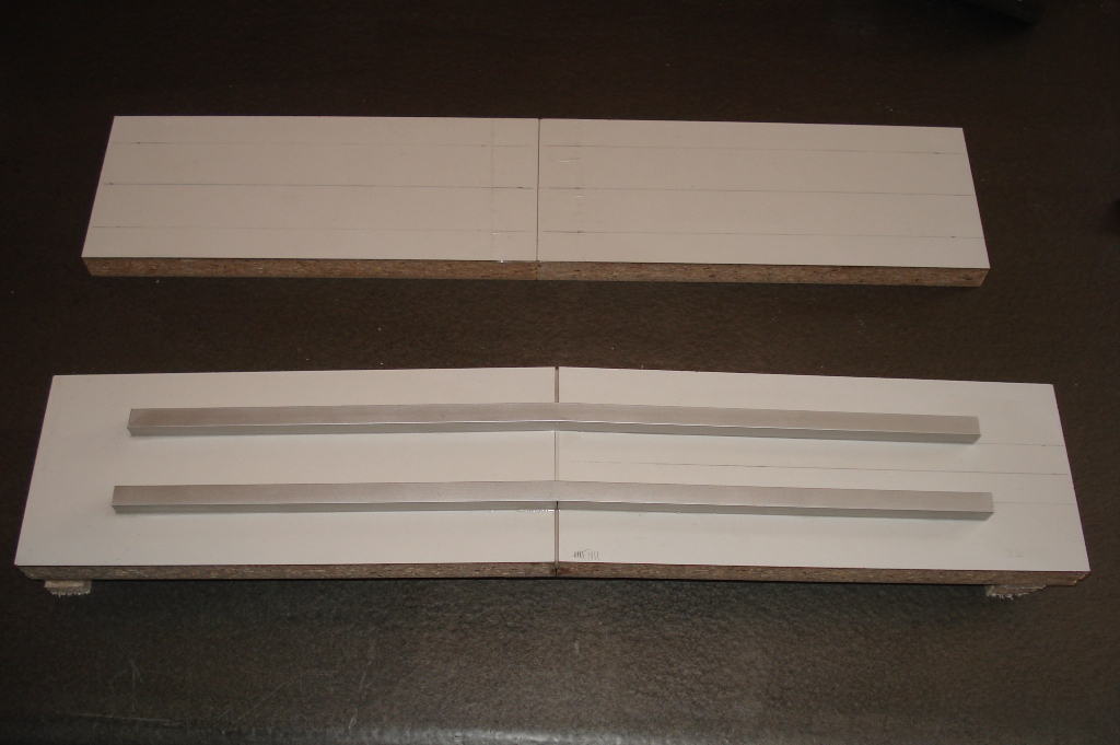

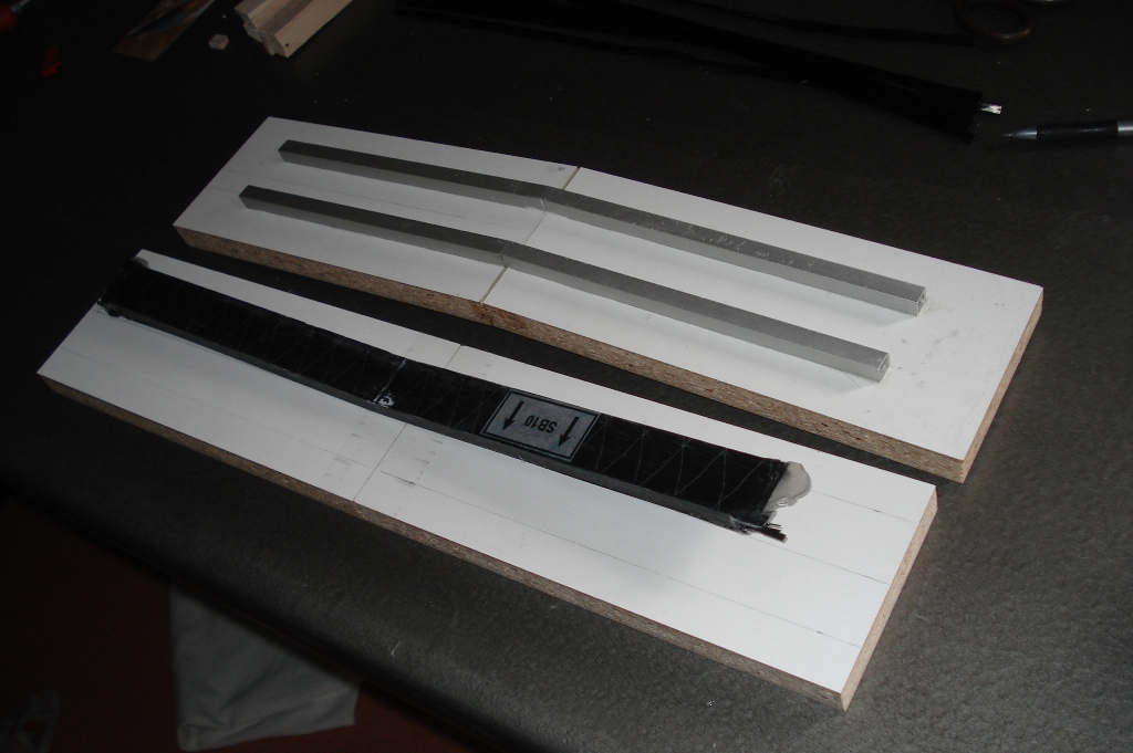

So,
bei mir gehts hier jetzt auch langsam weiter.
Zuerst war der Flächenverbinder dran.
An der Wurzel hat der Flügel eine rel. Dicke von 11%, das macht das bei 170mm Flächentiefe an der Wurzel eine Dicke von 17mm.
Somit bleiben nach Abzug von Beplankung, Holmgurten und Steckungshülsen ca. 11mm Bauhöhe. D.h. V-Form in den Flügel einbauen ist nicht.
Da ich je Seite 3° V-Form haben möchte blieb nur die Lösung einen flachen Verbinder mit V-Form zu bauen.
Ich hab den Verbinder aus Kohle UD Gelege mit Schaumkern aufgebaut. Dimension: 30mm x 10mm
Hier ein paar Bilder:
Hier der fertige Verbinder nach dem Entformen:
Und fertig besäumt:
Und fertig besäumt:

Re: SB10 1:6
ich denke das wird schon halten...Bei meinem Flugstiel hätte ich allersings angst zu fliegen.....Wird sich bestimmt ordentlich durchbiegen...
... hat ca die gleiche Festigkeit wie ein 14er Rundstahl

und wie sieht der Vergleich beim Gewicht aus?. hat ca die gleiche Festigkeit wie ein 14er Rundstahl![]()
Dürfte nicht viel um sein.
Einen 14mm Rundstahl kann man ja auch auf V-Form biegen.
Gruß Heinz

Re: SB10 1:6
Hallo Heinz,
Bei 40cm Länge wiegt der Kohleverbinder 150g.
Ein 14er Stahl hätte bei gleicher Länge mehr als das dreifache Gewicht und würde ca. 480g wiegen.
Zudem waere der 14er Stahl zu dick. Es müssen ja noch Hülsen und Holmgurte drumpassen.

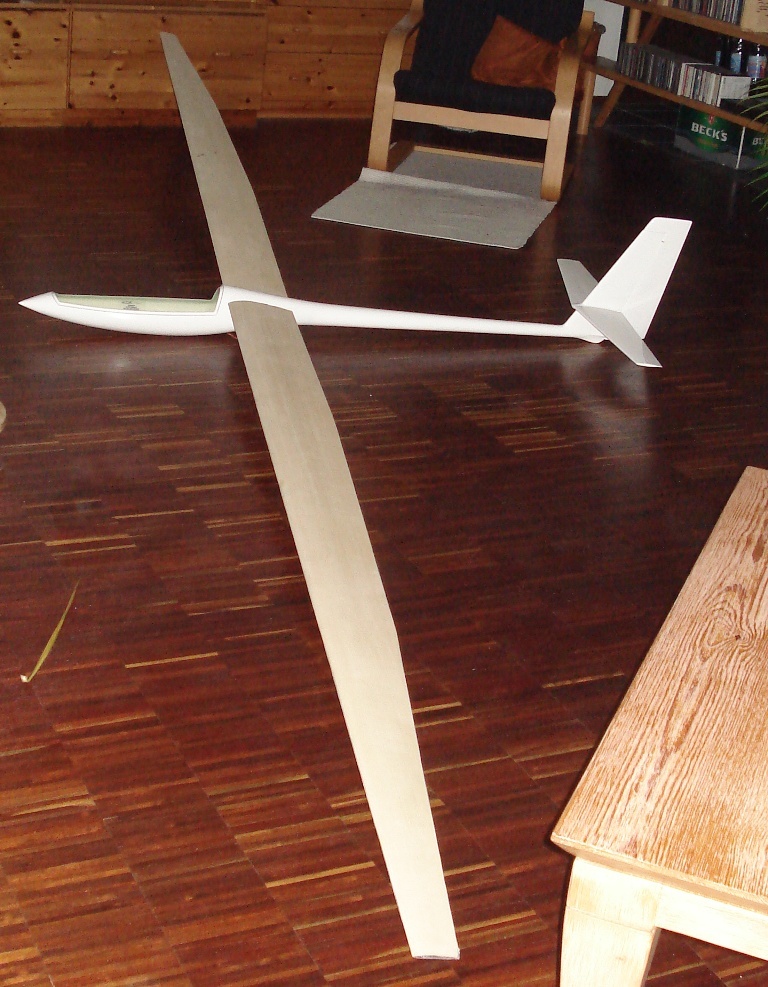

Re: SB10 1:6

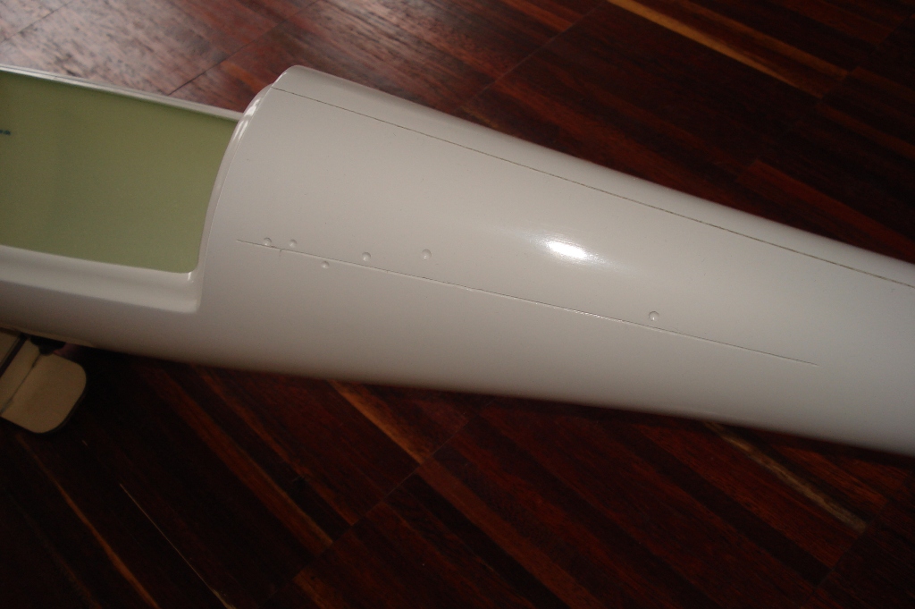

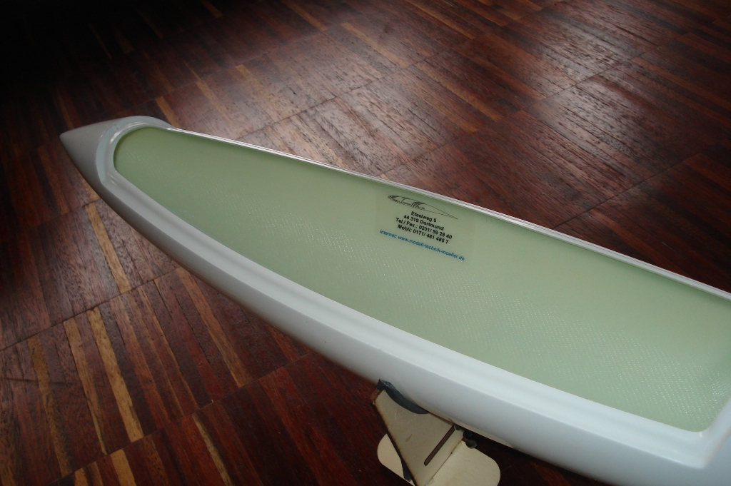

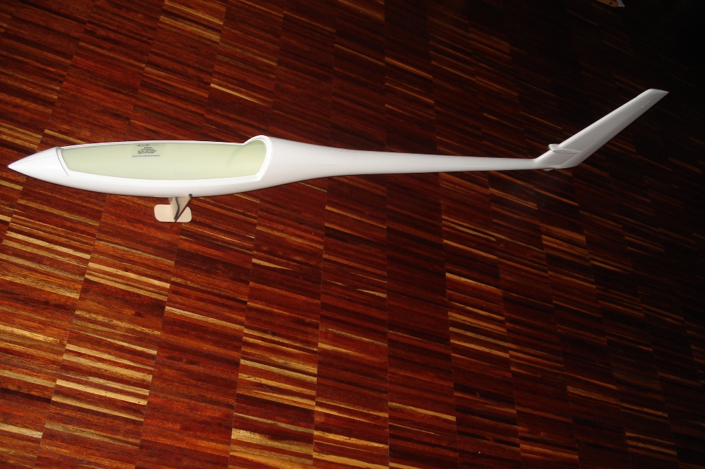

Hier noch ein paar Bildchen vom Rumpf.
Der Rumpf ist von Moeller, ist sehr stabil und macht rundherum einen super Eindruck.

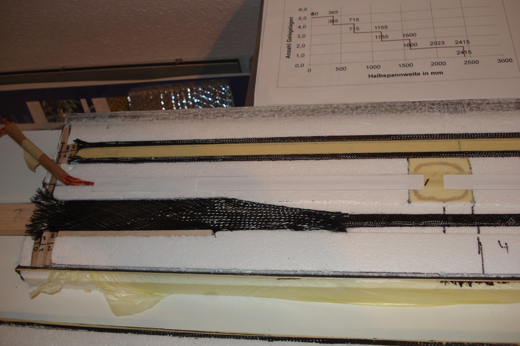

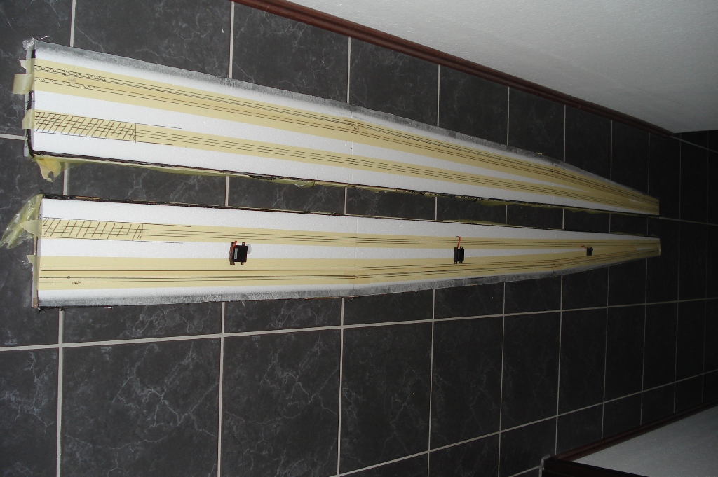

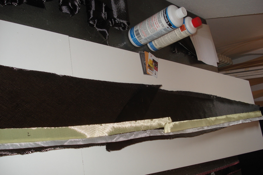

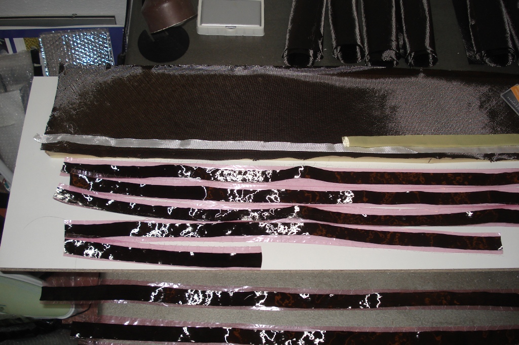

Weiter geht's mit den Tragflächen.
Der Aufbau sieht so aus:
Schale:
0,8mm Abachi
80g/m^2 Kohle diagonal als Torsionslage, im Wurzelbereich 30cm doppelt
in die Endleiste kommt oben und unten je ein 20mm breites Glasband
Holm:
Gurte aus Kohle UD Band 290g/m^2, 25mm breit, 5fach abgestuft
Holmsteg aus 10mm Balsa im Kohleschlauch
Scharniere aus 60g/m^2 Aramidband
hier noch ein paar Bildchen unmittelbar vor dem Laminieren der Oberseite:
So jetzt ist alles in der Presse, erstmal lecker Bier
Schale:
0,8mm Abachi
Holm:

Re: SB10 1:6
Hy
Nimmst du für den Holm nur ein 10mm breites Balsabretchen oder mehrere dünne?
Ich würde den Holmsteg mindestens aus 3Lagen Holz und Cfk dazwischen gestallten, da ich denke dass es sehr schwierig sein wird, dass der Schlauch überall schön am Holz anliegt....
Lg Marco
Lg Marco

Re: SB10 1:6
Hallo Marco,Studi hat geschrieben:Nimmst du für den Holm nur ein 10mm breites Balsabretchen oder mehrere dünne?
ich nehm ein einzelnes Balsabrettchen. Der Schlauch wird durch das Styro perkekt an den Balsasteg gepresst.
Die Dicke ist sowieso egal, es kommt ja nur darauf an, dass die oberen Gurte mit den unteren verbunden werden.
Hab ich schon oefters so gemacht, haelt prima.
Einen breiten Holsteg kann ich mir bei den duennen Fluegelchen sowieso nicht leisten, dann wuerde es mit den Servos zu eng werden...
Zuletzt geändert von czfridolin am So 18. Dez 2011, 22:48, insgesamt 1-mal geändert.

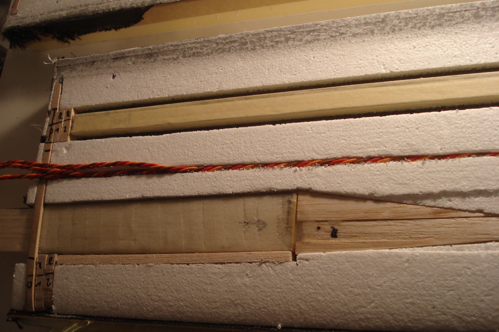

Re: SB10 1:6
Sonntage sind was feines
Bei mir gings ein wenig weiter:

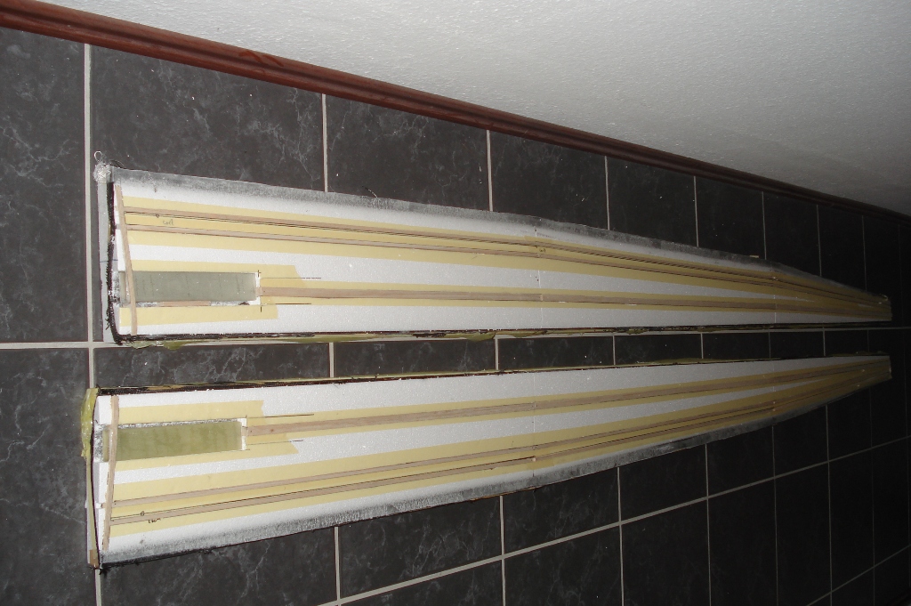

Ausschnitte fuer Holmsteg, Klappenstege, Steckung aufgezeichnet und eine Anprobe für die Servos gemacht.... viele Gruesse
- Beiträge: 583
- Wohnort: Dresden

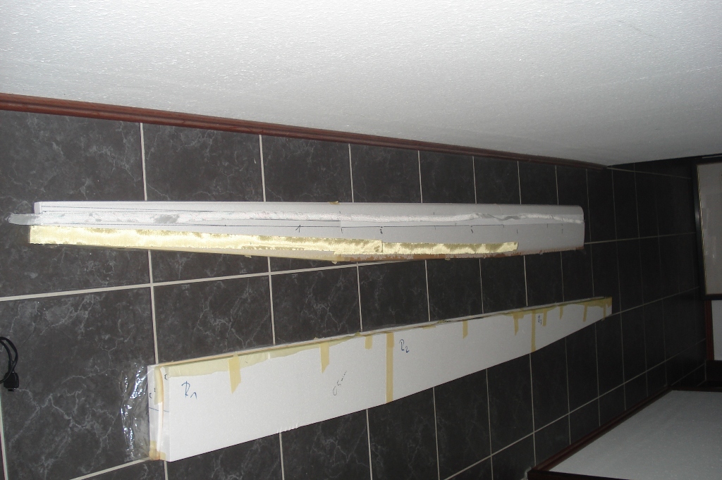

Re: SB10 1:6
Weiter geht's:
Holm und Klappenstege ausgeschnitten, Steckung probeweise eingelegt...
jetzt bin ich erstmal ne Woche in Amiland, dann geht's an Weihnachten weiter...

Re: SB10 1:6
Hab heute abend noch schnell die Holmstege und Klappenstege aus Balsa grob zugeschnitten. Kommt spaeter jeweils ein C-Schlauch drueber.
- Beiträge: 583
- Wohnort: Dresden

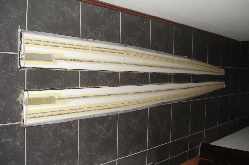

Re: SB10 1:6
Es ging ein wenig weiter:
Holmstege an die Steckung angeleimt, dann Klappenstege und Holmstege mit dem Styropor bündig geschliffen
und den Bereich zwischen den Klappenstegen mit Trennwachs behandelt. Hier soll spaeter die Dichtlippe Platz haben.
Die Steckung richte ich vorher an den Wurzelrippen aus und klebe sie daran fest. Damit spare ich mir das Ausrichten der Steckung waehrend des Pressens.
Dann noch alles mit Schlaeuchen zum Probesitzen trocken eingebaut:
jetzt ist alles im Vakuumschlauch. Mal schaun wie's morgen aussieht...

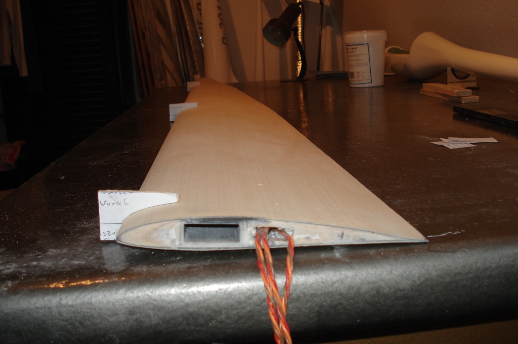

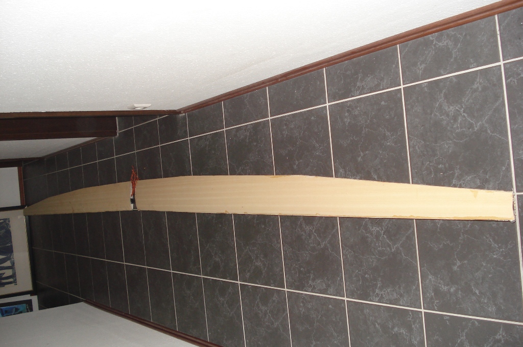

Re: SB10 1:6
Ein wenig ging es weiter:
Die Flügel sind aus dem Schalen raus und grob besäumt. Das Gewicht im jetzigen Zustand betraegt je Seite 1000g.
Nach dem Verschleifen werde ich wohl bei ca. 950g / Seite landen. Ich denke das ist für knapp 5m Spannweite ein akzeptabler Wert.
Hab die Flaechen gleich mal probeweise zusammengesteckt. Ich finde der Flieger hat ne schoene Streckung

Re: SB10 1:6
So, die Flügel sind verschliffen. Das endgueltige Gewicht liegt jetzt bei 956g und 962g je Seite.
@ Marco: Das Ganze ist sicher kein Leichtbau. Wenn man die Flaecheninhalte von Deinem Astir und der SB10 vergleicht, werden die aehnlich sein. Zusaetzlich ist bei den hochgestreckten Fluegeln das Verhaeltnis von leichten Bestandteilen (Styrokern etc.) zu schweren Bestandteilen (Abachi, Holmgurte..) unguenstiger als bei einem Fluegel mit weniger Streckung. Dazu kommt noch, dass man bei einem duennen Flügel deutlich mehr Material fuer ausreichende Festigkeit aufwaenden muss.
Ich hab z.B. für die SB10 mit einer Auslegung fuer 40m/s bei Ca=1 deutlich mehr Kohlefaser in den Holm eingebaut als fuer meinen 3,9m Salto fuer 60m/s, Ca=1
Von daher bin ich mit den 960g sehr zufrieden
@Frank: Die Fluegelflaeche betraegt 33dm^2 je Seite (Gesamtflaecheninhalt 66 dm^2)
@Christian: Wie geht denn die Reichard Methode??

Re: SB10 1:6
Grad eben das Fliegerchen mal zusammengesteckt
