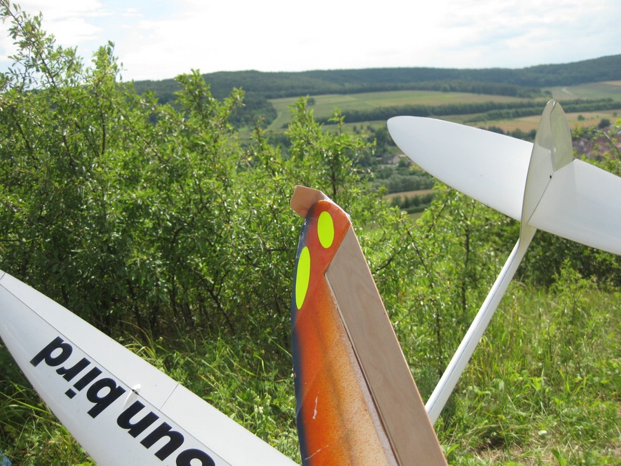

bisher hat mich an der Horti immer gestört dass sie bei turbulenten Bedingungen zu einem unkontrollierten Flugzustand neigt und deshalb habe ich immer empfohlen sie NUR für das einzuetzen wofür sie gedacht und konstruiert wurde: Thermikfliegen bei ruhigen Bedingungen bis max 3 Bft, bei turbulenten Hängen noch weniger Wind.
Dieses Manko ging mir immer im Kopf rum und mit jeder Horti-CD die ich weitergegeben habe überlegte ich mir ob das daraus gebaute Modell womöglich diesem Taumelsturz zum Opfer fällt. Am Freitag hat es mich dann bei relativ ruhigen Bedingungen auch wieder mal erwicht, aber weil die Horti sehr robust ist ging es glimpflich aus, es wurde absolut nichts beschädigt. Hier das kurze Video von dem Problem am Freitag:
http://vimeo.com/26212385

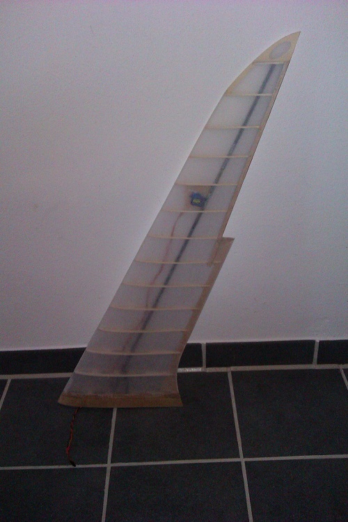

Ich hab dann am Samstag eine Idee umgesetzt die ich schon länger hatte und an einem anderen Problemflieger bereits erfolgreich getestet habe. Ich hab aus 0,6er Sperrholz zwei Winkel zusammengeklebt und als Mini-Winglets mit Tesa provisorisch an den Flügelspitzen befestigt. Die Höhe der Winglets ist 25 mm und die mittlere Tiefe ebenfalls 25 mm. Ich empfinde die kleinen Dinger an dem 1,50 m Flügel nicht als störend und aerodynamisch ist es immer noch eine Horten und hat nichts mit einem Wingletpfeil zu tun, die Mini-Winglets bremsen auch nicht.
Für den Test Gestern wären die Bedingungen ohne Winglets absolut tötlich gewesen, 4 Bft Wind mit Böen die ab und zu turbulent über eine Waldkante kamen, für die unveränderte Horti nicht fliegbar und selbst der Sunbird ist dem zum Opfer gefallen.
Mit den Winglets war das aber gut zu fliegen. Ab und zu hat es das 470 Gramm leichte Modell mit 16 g/dm² Flächenbelastung zwar ganz schön gebeutelt, aber sie war immer gut wieder einzufangen. Ich werde die Winglets jetzt in der Form ähnlich hochgezogener Randbögen von Leitwerkern dauerhaft anbauen, vielleicht sogar steckbar um zu zeigen dass es auch ohne geht, wenn auch mit Abstrichen bei der Flugsicherheit.
Der Schwerpunkt muß mit den Winglets nicht geändert werden, wenn sie leicht sind braucht man aber auch das Mehrgewicht hinten nicht auszugleichen, das paßt ganz gut zusammen und funktioniert auch so. Hier das Video mit den Winglets von Gestern. Das Männchen ist kein verunglückter Looping, sondern ein Abrißtest, ich hab auch sehr schöne Loopings geflogen, nur mit Rollen tut sich die Horti schwer:

gutenmorgen uwe,
sieht gut aus.
Hast Du bite eine Skitze von winglet? Ich verstehe 25x28/22 nicht ganz.
Am foto zu sehen nur ein winglet an eine Seite????

achja das mit dem Taumelsturz kenn ich doch auch irgendwoher, daher ist ja meine jetzt auch kaputt :x Aber mit dem Mini-Winglets sieht doch schon mal gut aus, werde ich für meine auf jeden Fall auch dann übernehmen wenn ich sie wieder Flugbereit bekomme :?
@Peter: 25mm ist die Höhe der Winglets und das 28/22 ist die verjüngung nach oben, also hat das Winglet einen Fuß von 28 mm und nach oben verjüngt es sich auf 22mm :wink:
Ich hoffe ich hab des zumindest richtig verstanden und du verstehst meine Erklärung :roll:

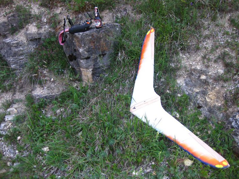

Heute war es wieder soweit ! Hangfliegen mit der Ellisebeth bei 2-3 bft :D
Für 15 min. war heile Welt ... klasse, schön zügig rumgekurft astrein höhe gemacht ... einfach heile Welt :D
Dann kam´s wie´s kommen musste, der Wind frischte etwas auf, und in einer schnellen Rechts erwischte die kleine eine Böhe und drückte Sie unsteuerbar ins Verderben :cry:
Passiert ist zum Glück wieder nich viel, die Rebpfosten waren Ihr gnädig :)
Hätt ich doch nur rechtzeitig aufgehört ... aber die Sucht halt .. :twisted:
Folglich muss entweder für unseren Zickenhang ne Schaumwaffel her (hab vor 3 Wochen um ein Haar schon fast meinen cfk Flieger verloren) oder die Winglets müssen ran !!

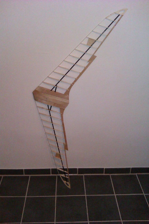

Habe heute bei meiner die erste Fläche bespannt. Morgen kommt die nächste dran.

Sieht gut aus :thumbup:

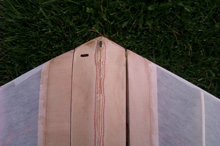

So, habe gerade noch die andere Fläche fertig gemacht und konnte mir ein Bild nicht verkneifen. :oops:

Hej Maxi, sieht ja schonmal gut aus ;-) Mit was bespannst du jetz eigntl. genau? Mit Papier und Ponal?

@Wolfgang: Ich bespanne mit Polyester-Vlies von aeroplan. Das bringe ich auf in dem ich Ponal classic 1:1 mit Leitungswasser mische und dann mit einem Pinsel auf dem davor zugeschnittenen Vlies aufbringe. Dann wird es noch so faltenfrei wie möglich auf das zu bespannende Teil gelegt, ein wenig glatt gezogen und dann lass ich es trocknen. Dann grob zuschneiden und den überstand bügel ich dann um die Ecke wie bei Bügelfolie. Und nachdem so die Fläche bespannt ist, wird sie noch drei mal mit Spannlack gestrichen und fertig. :thumbup:
