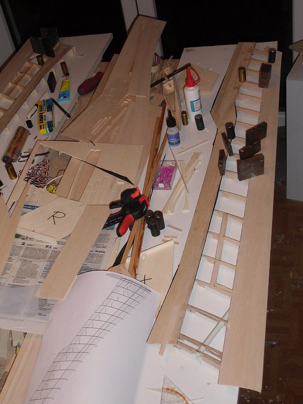

ich hab natürlich ein bisschen an ARES weiter gebaut und auch wenn ich dir 4 Tage Vorsprung von Klaus noch nicht aufgeholt habe (und bis zum Erstflug von Amiga auch nicht aufholen werde) sieht das auch bei mir immer mehr nach Nurflügel aus.
Hier wieder ein paar ausgwählte Bilder:

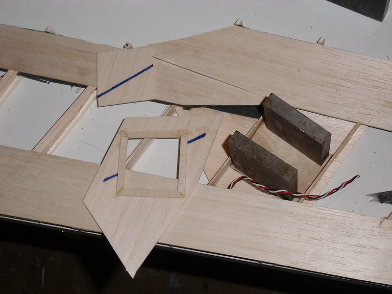

Der Rahmen für den Spoilerkasten entsteht
Durch die Pfeilung ist die Beplankung trotz 2 m Spannweite länger als 1 m pro Flügel. Ich hab mich fürs schäften entschieden, das dauert keine 2 Minuten plus Trockenzeit des Leims...und mit weniger Leim ist bei gleicher Festigkeit auch die Trockenzeit kürzer ;-)
Aufbringen der Beplankung mit der Leistenspannmethode. Mit langen Leimzwingen bracht man auch keine Nadeln. Die Klemmleisten werden an den beiden Holmen und dem Nasenleistenbereich an angesetzt, die Leimzwingen immer an den Rippen gesetzt.
Endleistenzuschnitt
Endleistenzuschnitt
Endleiste und Aufleimer oben. Statt Glasverstärkung teste ich hier mal das 20 Gramm/m² Kohlevlies von R&G: leicht, steif und trotz Kohle noch nicht unbezahlbar
Probeliegen des Spoiler-Servos im zusammengesetzten Rahmen
Beplankung Oberseite einseitig fertig. Es wird so viel wie möglich bereits auf den Baubrett verschliffen, der Flügel wird nie wieder so gut fixiert sein...

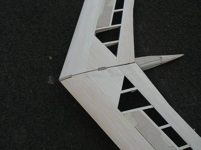

Wingletpuzzle........
...paßt!
...paßt!
Die beiden Spoiler werden aus 2 x 0,4 mm Sperrholz mit 80er GFK-Zwischenlage am Einsatzort formverleimt
...gleich gehts im neuen Post weiter....

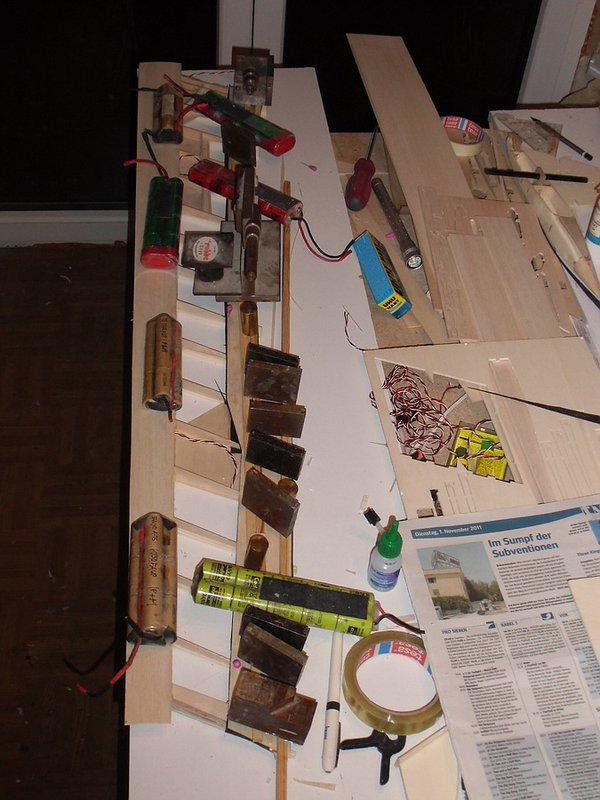

Verfasst: So 13. Nov 2011, 23:34
...und weiter gehts....
Beim abnehmen des Flügels vom Baubrett werden die Sperrholzrippen mit einem Schraubenzieher oder Stechbeitel abgehebelt. Die Füße der Balsarippen brechen schon dabei meist an den Sollbruchstellen, die hartnäckigeren werden mit dem Cutter abgeschnitten
so siehts vor dem verschleifen des Flügels und säubern des Baubretts für die Oberseitenhelling aus
Jetzt wird der rechte Flügel erst mal an den linken angesetzt um die Wurzelrippen genau passend auf dem Baubrett zu verleimen
Die Position der Oberseiten-Hellingrippen für die Unterseitenbeplankung wird mit Schablone und innen zusätzlich Geodreieck angezeichnet....
...und die Hellingrippen mit Holzleim mit genau fluchtender Endleistenknagge an die Baubrettvorderkante aufgeleimt
Kabel einziehen....
Kabel einziehen....
..und Unterseitenbeplankung aufbringen wie oben
Einbringen der Endleisten- und Ruderverkastungen
Aufbringen der Oberseitenbeplankung am anderen, linken Flügel
Beplankung oben ist links auch drauf
Derzeit härten an beiden Flügeln die heute mit Epoxy und dem 20er Kohlevlies aufgebrachten Endleistenbeplankungen aus, rechts unten und links oben.
Erste Hochrechnungen der Bauteilgewichte und der heutige Vergleich mit der Bauweise des am Hang anwesenden Miles lassen auf ein Fluggewicht um 700 Gramm schließen. Schaun mer mal ob ich dieses auch beim Entwurf angepeilte Ziel erreiche. Ein Winglet wiegt jedenfalls im Rohbau 5 Gramm und das erscheint mir schon mal nicht besonders schwer :wink:

Untere Endleistenbeplankung rechts. Die Leisten und Gewichte pressen die Endleiste in die Helling, damit sollte die Oberseitenkontur der Endleiste genau stimmen und scharf ausgeschliffen wird nur von der Unterseite.
Vorbereitung Servoschacht mit Sperrholzverstärkung als Servoplatte und Deckel
Aufleimer draufpappen
Anleimen des Nasenleistenrohlings. Die Nase besteht aus 2 Lagen 3 mm Pappelsperrholz. Ich hab lange überlegt ob ich nicht doch Balsa machen soll, aber die Pappel hat sich bei den Sperrholzfliegern wegen ihrer extremen Robustheit so gut bewährt, dass ich das Mehrgewicht und die schwierigere Schleifarbeit in Kauf nehme
Spoilerklappe aus 2 x 0,6 mm Sperrholz auf den Rippen in Form verleimt...richtig gebogen wird sie aber trotzdem nicht, die Rippenkontur ist da nur wenig gekrümmt
Hier die ersten Bilder von allen Teilen des Rohbaus komplett zusammengesteckt, leider fehlen am linken Flügel noch alle Ein- und Anbauten auf der Unterseite, der Rohbau ist also noch lange nicht so weit wie es auf den ersten Blick aussieht...aber ich war zu neugierig auf diesen Eindruck und weil ich den Flieger sehr attraktiv finde gibt das einen Motivationsschub :wink:
An der Flächensteckung und Flügelpassung ist noch etwas anpassungsarbeit notwendig, aber ansonsten macht das einen sehr guten und praktischen Eindruck
Hier sieht man wie der Rumpf zum Flugzeug gehört und was am linken Flügel noch so alles fehlt....
Jetzt gehts wieder in die Werkstatt :)
