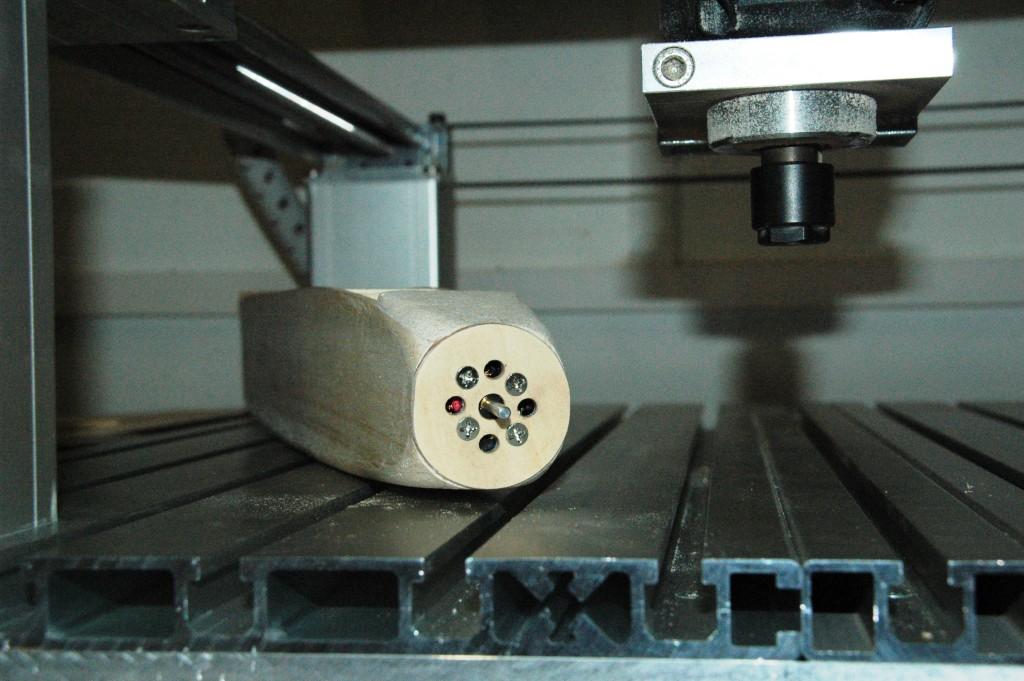

So, heute habe ich mal ein Stündchen was richtiges arbeiten können! :D
Das Näschen vom Pixel mal schnell über die Fräse gejagt und angeleimt. Der Motor durfte auch gleich mal probesitzen.

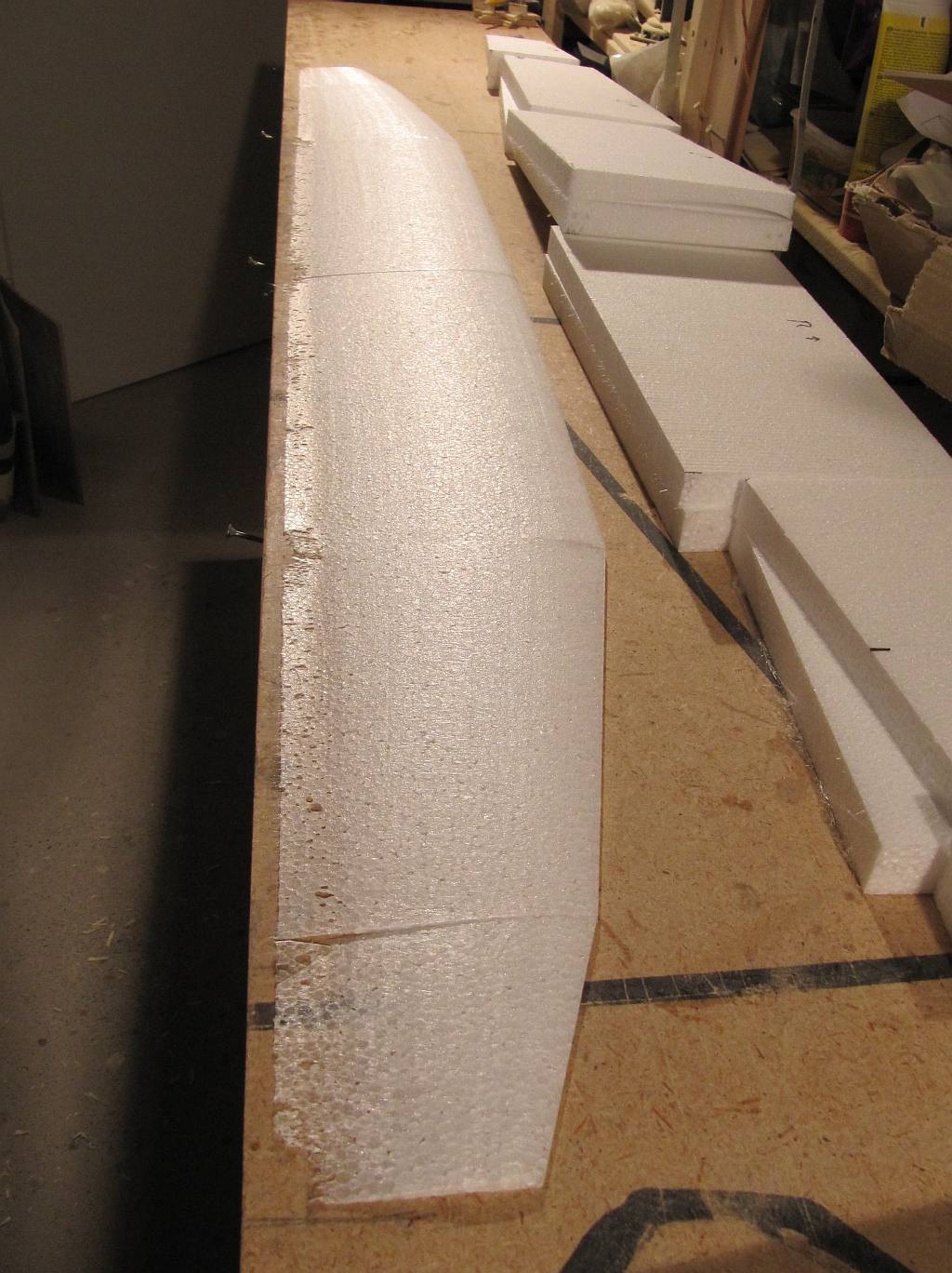

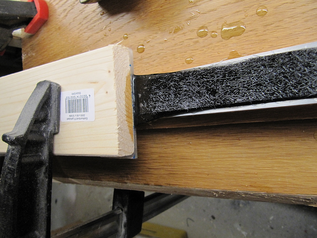

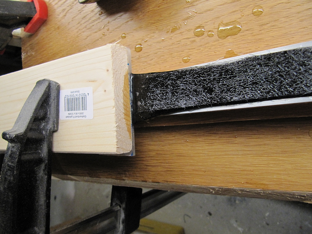

Hier gab´s auch echte Projekte zwischen den Jahren! Ein Verbinder und seine Fläche (eine hat Rona laminiert, eine ich) dürfen gerade trocknen. :thumbup:
Maxis Mini-VT
Maxis Mini-VT
Guten Rutsch und liebe Grüße
Rona und Christian

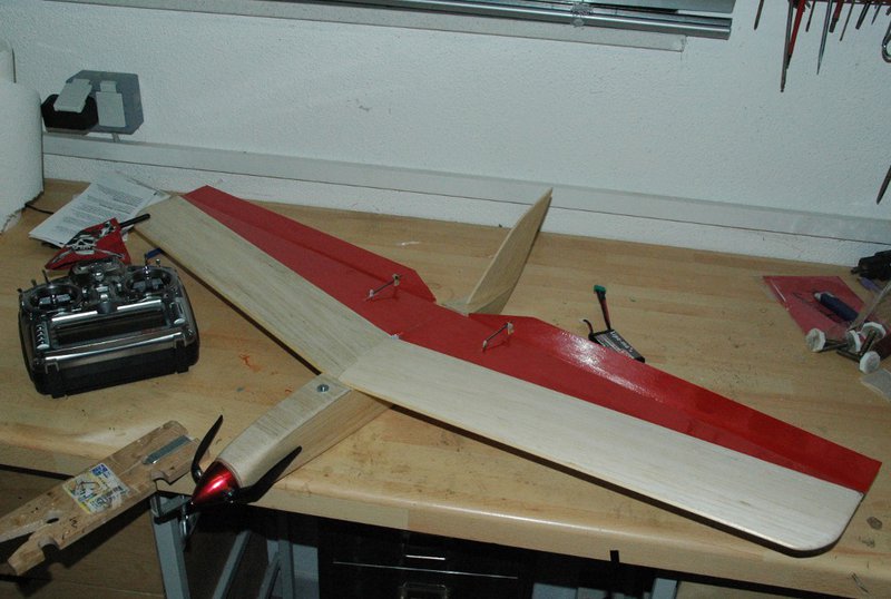

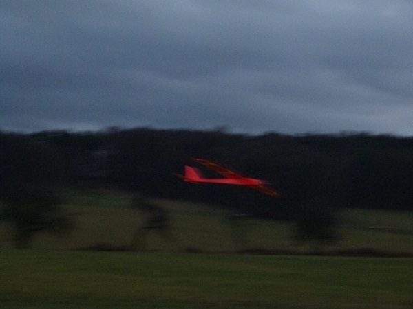

Hallo,das Bauprojekt von meinem Sohn ist fertig und wurde heute gleich eingeflogen.Hat zeitlich genau gepasst,fliegt gut das Teil.Taschenflitzer XL 1,2m Spannweite.

Daschefliddzer, was issn des, komma des ah als Millichufschaümer verwende oder warüm is den Drehding do vorne dro? :mrgreen:
Siehd lusdisch aus des Deil, Glühschdrumbf zum Ersdfluch :thumbup:

Ich schliesse mich den Worten von Uwe an. Glückwunsch zum Erstflug Micha. Heisse Kiste. Die geht aber nicht in den Vogesen :wink: :wink: :wink:

Herzlichen Glückwunsch zum gelungenen Erstflug!!!

Glückwunsch! Hab den kleinen TF. Sieht nett aus, leicht zu fliegen, sieht schnell aus, hört sich schnell an. Ist es aber nicht *g* Hab den gerade umgerüstet auf Seglerbetrieb am Hang. Morgen mal testen.

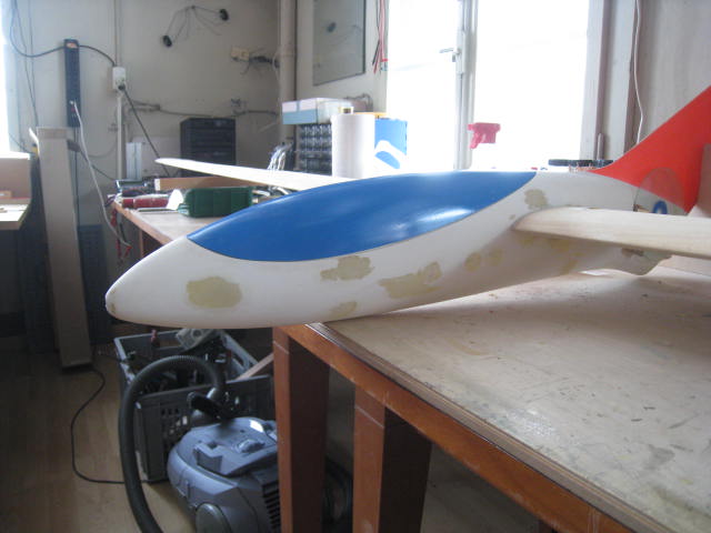

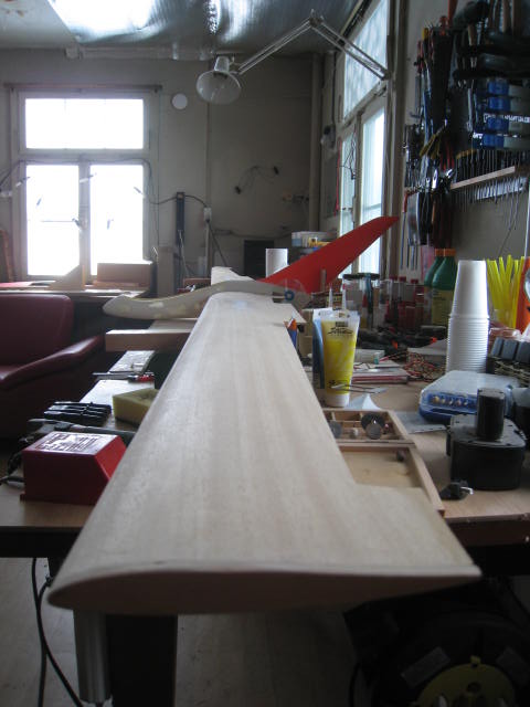

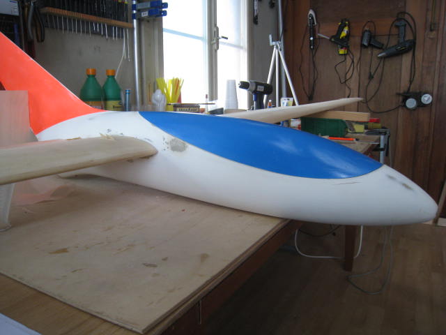

Hoi zämme!
Ist zwar nicht mehr "zwischen den Jahren", aber da der Flieger für den Zeitraum geplant war
mogel ich das einfach hier dazu. :D
Mandarin von Robert Schweissgut, GfK-Rumpf, Styro/Abachi Flügel, 390 cm Spannweite.
Vor etwas mehr als 2 Jahren gebraucht gekauft, Zustand war "es geht", also viele kleine und ein
paar grosse Risse im Rumpf, Delle in der Nasenleiste rechts,Verklebung von Servobrett und Flächensteckungsröhrchen lose,
2 der eingebauten Servos defekt sowie einige Details, die mir so nicht gefallen haben:
So wurden die Störklappen aus dem Rumpf heraus angelenkt, jedes Servokabel einzeln in den Rumpf
geführt, Ruder so mit Tesa angeschlagen dass die Ruder nach oben "verrutscht" sind,
SR-Anlenkung war ein wenig labil, geschraubte Plastikruderhörner und es war nur
ein Empfängerakku eingebaut (ich möchte gerne 2 mit Weiche).

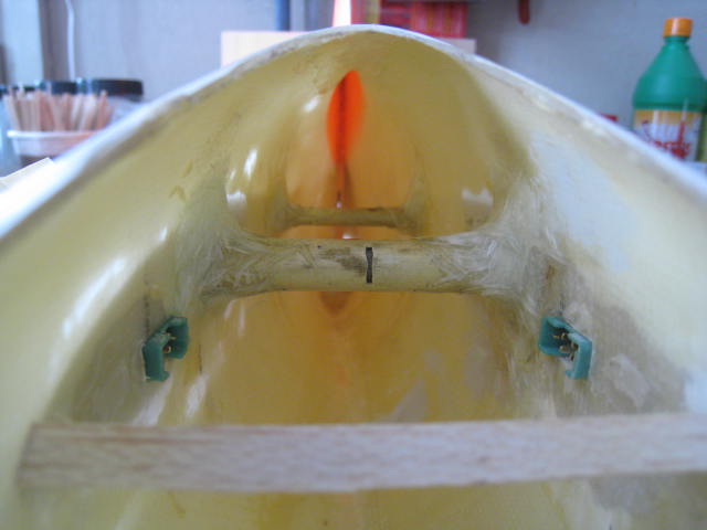

So weit ist es bis heute mit dem Wiederaufbau:
Steckungsröhrchen neu verharzt mit Glas Schnipseln und
Flächenservos mit MPX Stecker verbunden...
Risse und Löcher im Rumpf mit der Blätzli-Technik repariert...
Alte Folie und alle Ruder entfernt und alles überschliffen...
Jetzt warten bis das 24-h-Harz "fertig" ist, dann gehts morgen weiter...
p.s. ist mein erster Baubericht, Kritik wird gerne angenommen! :)

Hoi Denis
Das ist ja ein ordentliches Teil mit 3,90m. Schade das Robert diese großen Nuri´s nicht mehr baut und man ausschau nach gebrauchten halten muss, die dann leider in nicht gerade gutem Zustand sind :roll: :roll: :roll: .
Wünsche dir noch viel erfolg beim Restaurieren :thumbup: :thumbup: :thumbup: :thumbup:

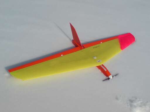

Hab da auch Anfang Dezember von einem Kumpel aus der Wehrdienstzeit einen über 15 Jahre alten Pfeil (Spin Off F3F) erstanden, der noch auf seinen 2. Erstflug wartet.

Na der sieht ja lecker aus! Und auch noch in meinen Lieblingsfarben... :thumbup:
Viel Spass damit Nobby!
