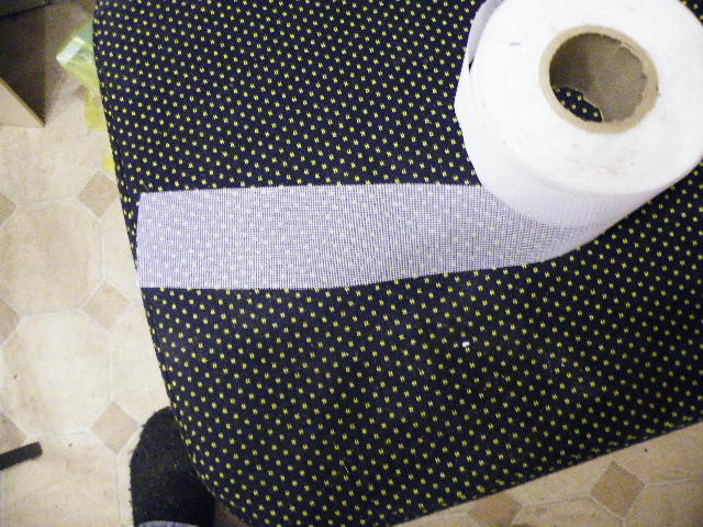

Hallo hatte noch aus meiner früheren Lenkdrachen Bauphase einen Streifen 50mm loch gase
Diese habe ich heute längst in den Vakuumsack mit reingelegt, und was soll ich sagen es geht besser Vakuum zu Ziehen.

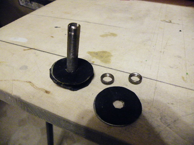

So habe ich mir meinen Vakuumanschluss gemacht, aus einem alten Fahradschlauch habe ich mir das Ventil großzügig ausgeschnitten dann habe ich zwei Karosserie scheiben mit Gummi beklebt (aus dem Fahradschlauch) und schon habe ich ein Vakuumanschluss für meine Vakuumsäcke funktioniert einwandfrei, Materialeinsatz 0,40 € und ein wenig Basteln
Norbert :mrgreen:

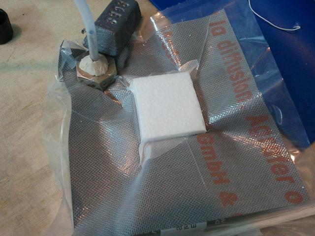

So, hab mal ein Teststück vakuumiert, da eh Harz von einer SRTL Reparatur angerührt war.
Das Delta Vent funktioniert super, um überall gleichmäßig Vakuum zu ziehen. Folie liegt super an. Gleichzeitig teste ich, ob meine Tischdecke (danke für den Tip Norbert) aus dem Baumarkt funktioniert. Auch mein Anschluss und die Abdichtung mit dem Fermit klappt spitze.
MfG Jan

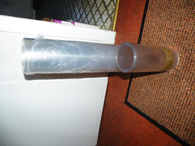

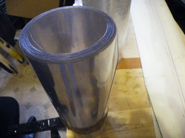

Habe heute Probestücke von 0,3mm Starke Plattenfolie und 0,5mm Plattenfolie erhalten , damit will ich versuchen meine Oberflächen von den Flächen noch glatter zu bekommen , werde heute mal Probestücke machen ,die Folie Fühlt sich gut an wobei die 0,5 mm Folie wen sie sich um die Kanten legt mein Favorit ist
die zwei Folien
die zwei Folien
0,5mm Stärke
0,5mm Stärke
0,3mm Stärke
0,3mm Stärke

das ist Tiefziehfolie habe ich von einem Holländer bekommen , wen das funktioniert werde ich die eventuell vertreiben

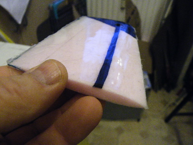

So nach 14 Std. habe ich meine Probestücke V-leitwerke (Test Folie 0,3 und 0,5 mm) aus dem Vakuum genommen. Hatte die Folien nicht gewachst oder getrennt.
Beide Folien Liesen sich gut und ohne Probleme lösen. Die 0,5 mm Folie weist mehr Schleier auf als die 0,3mm Folie.
Beide Oberflächen von den Leitwerken sind Spiegelglatt geworden und viel besser als das was ich bis jetzt probiert hatte.
Mein Fazit ja man kann die Folien einsetzen und zwar sehr gut, beide Folien haben mich überzeugt.
Die 0,3mm Folie werde ich für Kleinteile und schwierige Rundungen einsetzen.
Die 0,5 mm Folie für größere Flächen oder Bauteile
Den nächsten Test den ich machen werde ist das ich die Folien wachsen werde.
die Oberfläche mit der 0,3mm Folie gemacht
0,3mm Folie
0,3mm Folie
die Oberfläche mit der 0,5mm Folie gemacht
0,5mm Folie
0,5mm Folie
