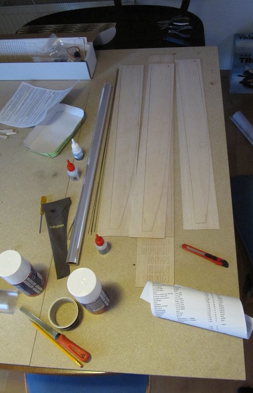

Da Rona mit ihrem SBSR angefangen hat (auf dem Bild links zu sehen), musste ich natürlich mit dem SBC Nachziehen. :wink: Wir haben unseren Esstisch zur Birdy-Aufzuchtstation umgebaut :D für das Kleingemüse braucht´s ja keinerlei Werkstatteinrichtung, nur ne gerade Fläche, ein Cutter/Skalpel, ein fetzelchen Schleifpapier und Sekundenbapp mit Aktivatorspray.

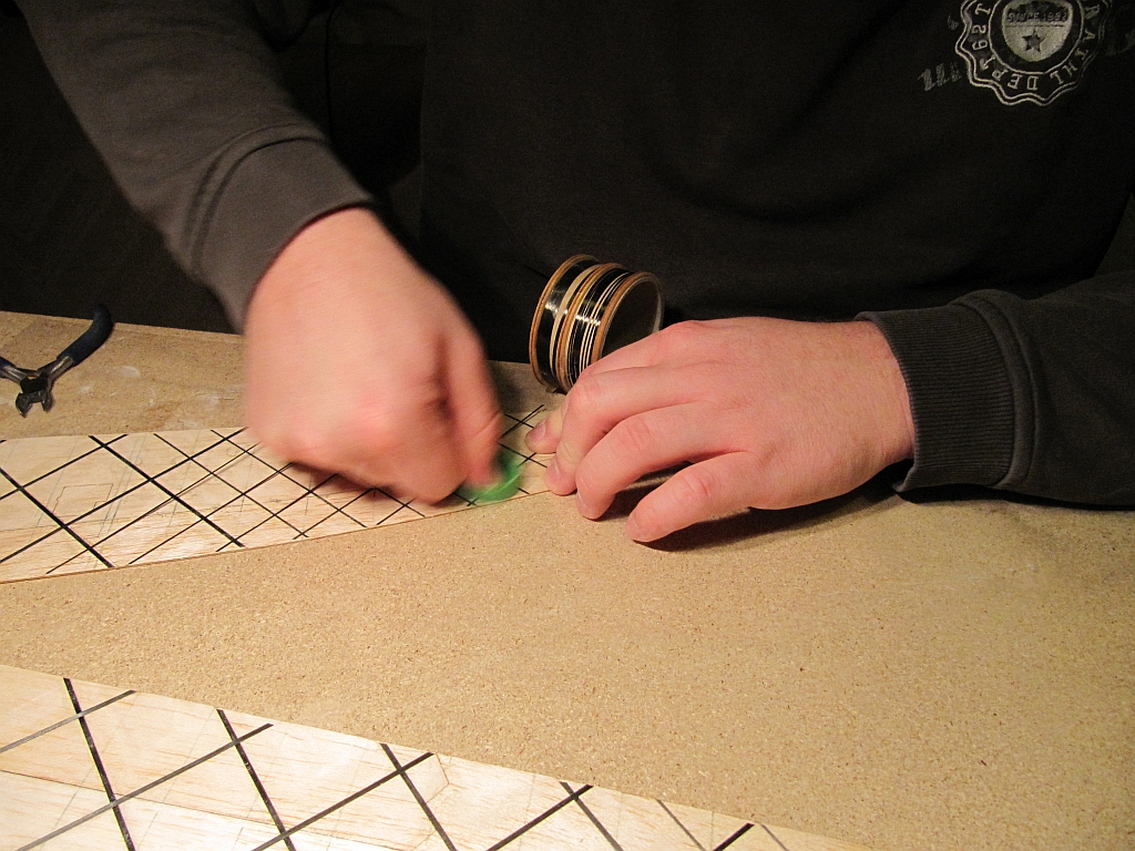

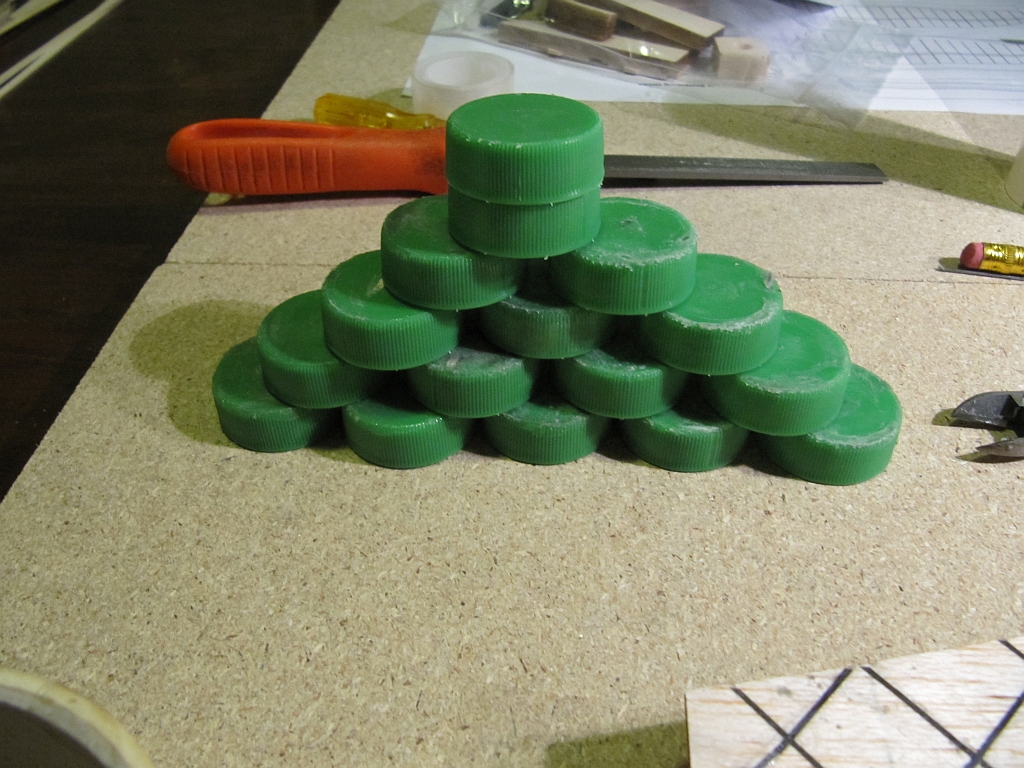

:roll: Jau, hier stinkt´s wie Sau und meine Nase ist dicht. Gut eine Flasche Sekundenbapp hab ich jetzt verbraten für das besch........eidene "Cap-Strip-Dissern", hab´s aber jetzt hinter mir, die schlimmste Arbeit an dem Flieger ist erledigt! Ab jetzt kommt der Spaß. :thumbup:

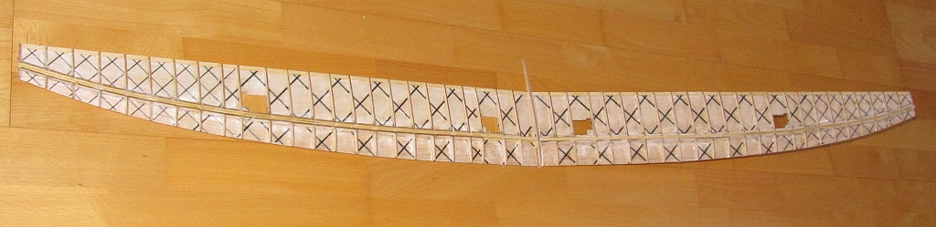

Bin grad an der 2. Fläche am oberen Holm... An der ersten bin ich bis auf die obere Beplankung fertig, ich habe keinen dicken Sekundenbapp mehr, bzw höchstwahrscheinlich zu wenig und das könnte dann peinlich werden. :roll: Verbrauch bisher 2,5 Flaschen dünner, ich tränk alles so richtig gut, soll ja was aushalten können der kleine :thumbup:

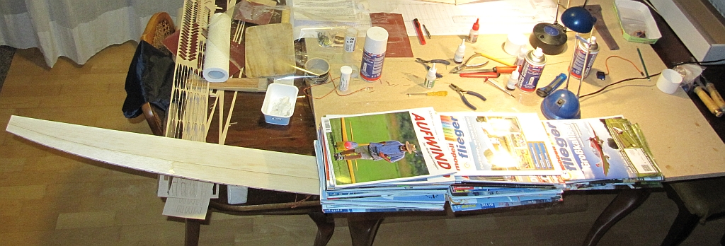

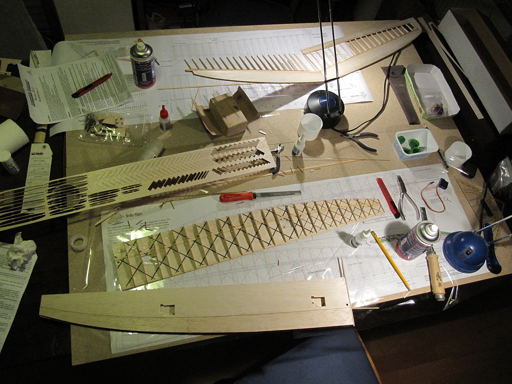

Hier noch der aktuelle Stand:
Re: Birdy Contest, der Samurai DLG
Verkastungen sind alle dran und runtergefeilt (das war dank massivem Sekundenklebereinsatz ne Arbeit für Jungs die Vater und Mutter verleugnen... :roll: ), jetzt fahr ich gleich zum Örtlichen und hol eine Pulle dickflüssigen Sekundenbapp, dann schaff ich´s vielleicht noch in einer der nächsten kreativen Lernpausen :D :wink: die Beplankung oben aufzukleben.

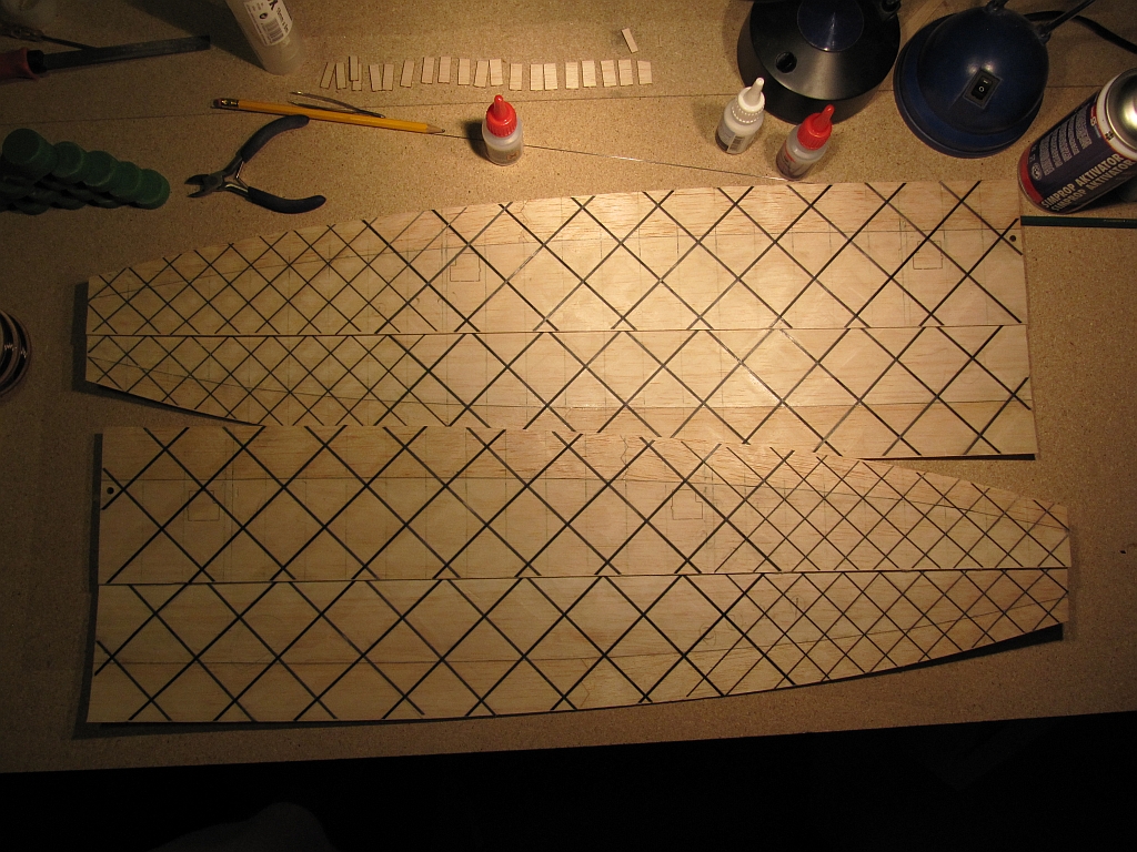

Flächen sind beplankt und in der "Presse". :wink: Jetzt fehlen noch die Endleisten und Randbögen. Das mach ich aber erst morgen, ich muss in´s Neschd.

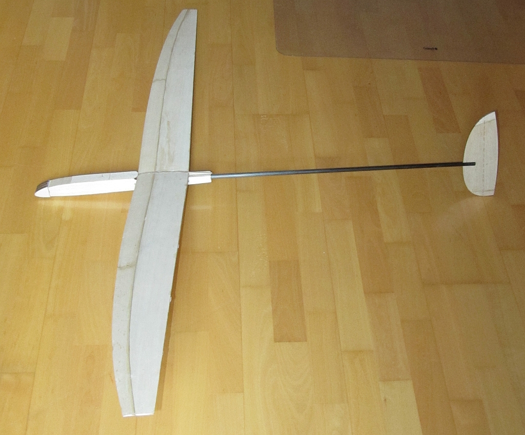

Hab grad mal das bisher gebastelte zusammenstecken müssen... Jetzt kann ich in Ruhe weiterlernen, der Motivationsakku ist wieder gefüllt :D
sieht gut aus! :thumbup: Theoretisch könnte ich ja schon mal den Rumpf machen, dafür müsste ich ja hoffentlich alles haben. :roll: Um ehrlich zu sein beneide ich dich um deinen Bausatz. Wo Wolfgang und ich überall noch nacharbeiten müssen, fallen die Teile bei dir zusammen wie in einem Puzzle. :?

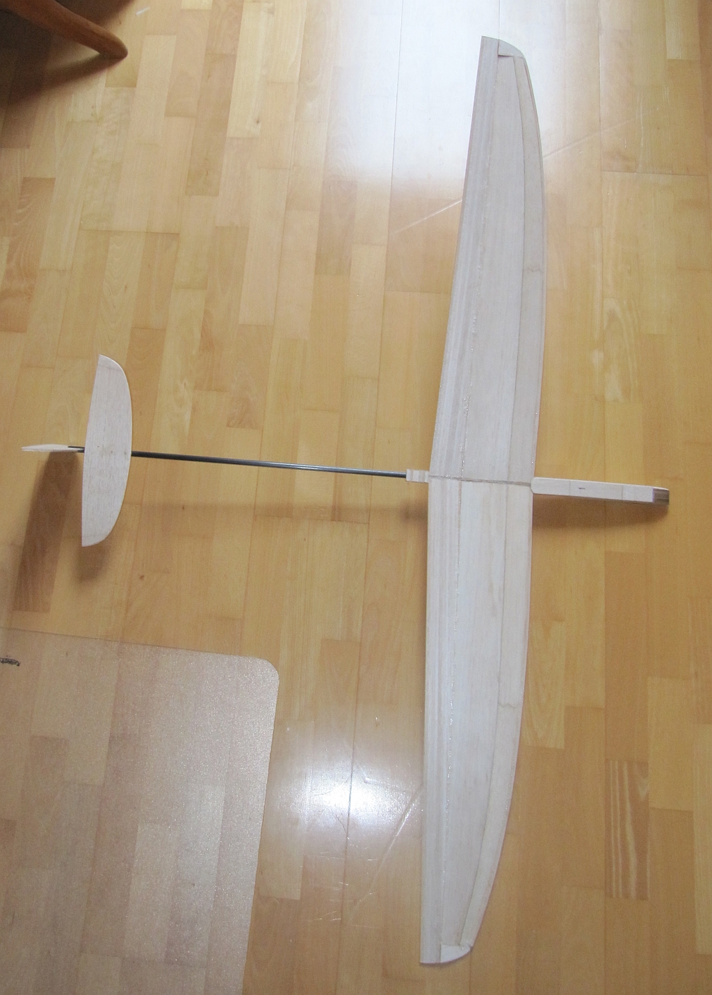

Jetzt geht´s an´s Schleifen... :?
Sag nochmal einer Balsaleitwerke wären schwer. Unverschliffen haben das HLW 11g inkl. dem "Fuß" und das SLW 7g inkl. CFK-Rovings als Landeschutz auf der Nasenleiste hochgezogen bis über das Rohr. Da muss man mit Schaumteilen erstmal rankommen! Das HLW klebe ich direkt fest und wickel unten 2 CFK-Rovings drum, die Schraubgeschichte ist mir zuviel Gewicht und Aufwand, so eng geht´s weder in meinem Keller noch im Auto zu...

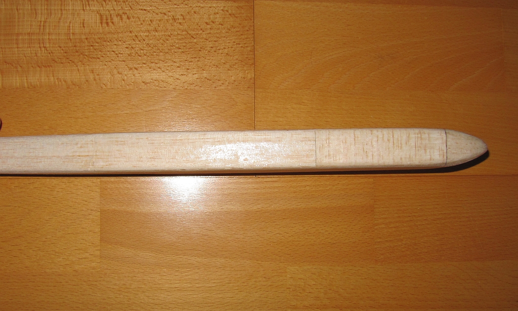

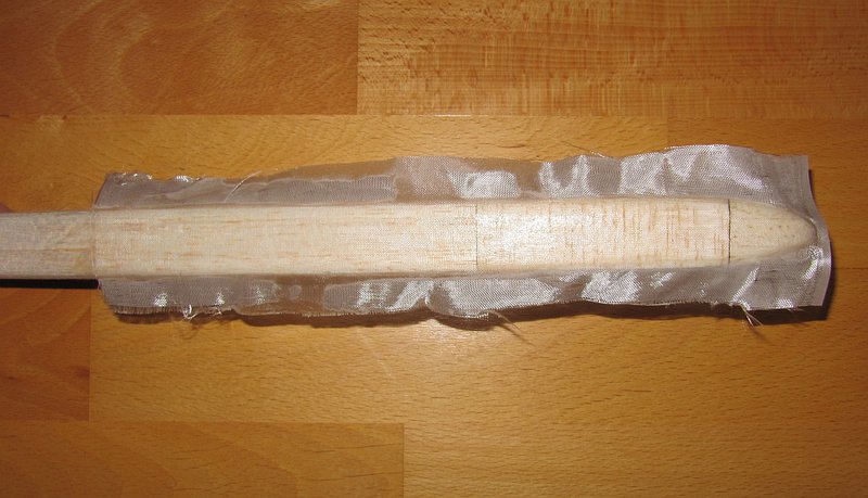

Hab die Rumpfkeule wie bei allen meinen Birdys vorne/unten mit sekundenklebergetränktem 49er Glas beschichtet, damit kann man dann auch mal auf einem Stein landen ohne das man hinterher basteln darf... :wink:
Einfach das Gewebe straff auflegen, dünflüssigen Sekundenbapp draufträufeln, mit einem Küchenkrepp vorsichtig aber schnell abwischen, kurz warten, Kanten mit 150er glatt-durch-abschleifen, fertig.
Gewichtszuwachs 3,8g, weniger als bei einer Reparatur also :wink:
