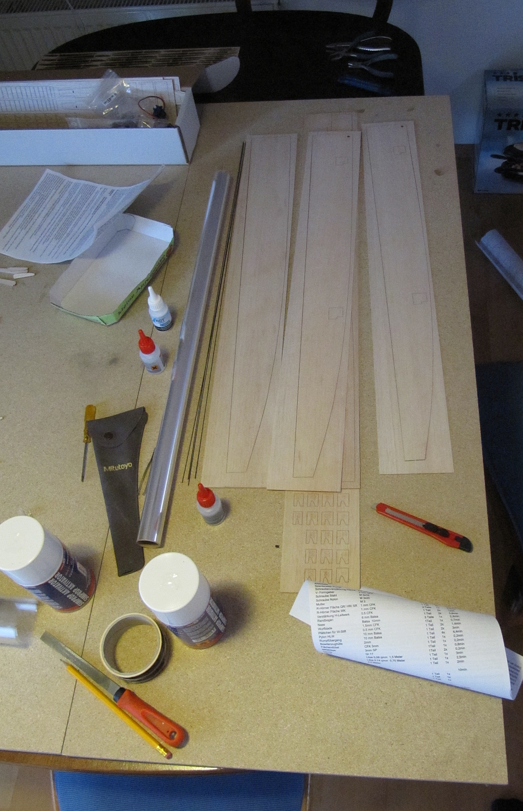

Da Rona mit ihrem SBSR angefangen hat (auf dem Bild links zu sehen), musste ich natürlich mit dem SBC Nachziehen. :wink: Wir haben unseren Esstisch zur Birdy-Aufzuchtstation umgebaut :D für das Kleingemüse braucht´s ja keinerlei Werkstatteinrichtung, nur ne gerade Fläche, ein Cutter/Skalpel, ein fetzelchen Schleifpapier und Sekundenbapp mit Aktivatorspray.

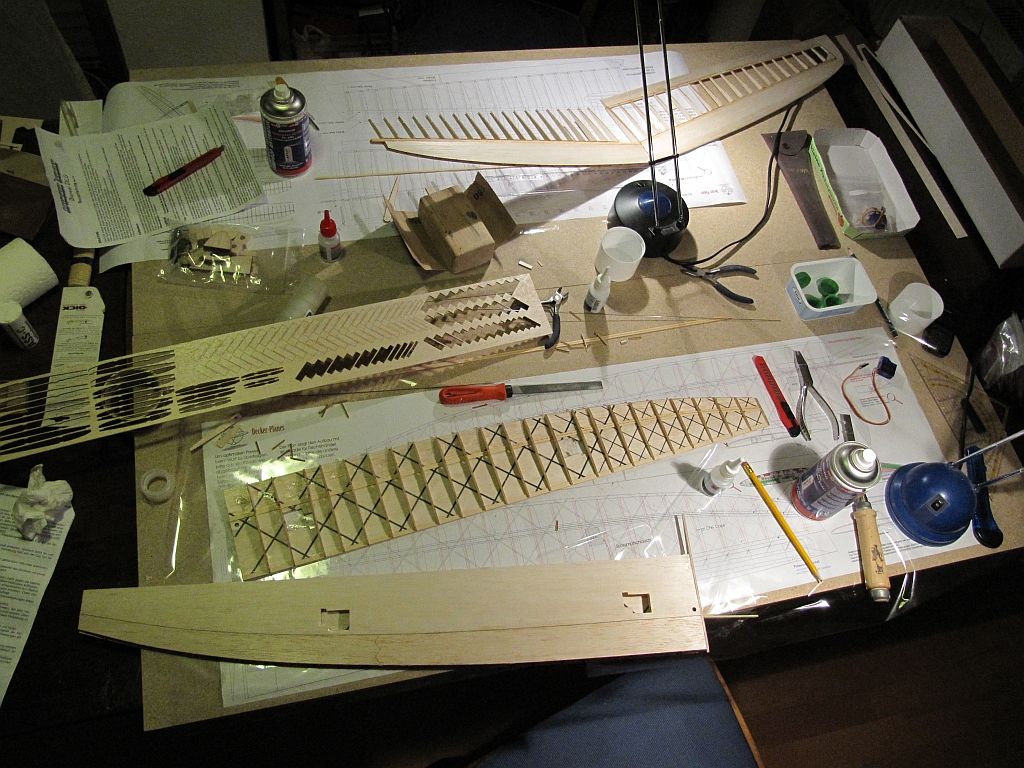

:roll: Jau, hier stinkt´s wie Sau und meine Nase ist dicht. Gut eine Flasche Sekundenbapp hab ich jetzt verbraten für das besch........eidene "Cap-Strip-Dissern", hab´s aber jetzt hinter mir, die schlimmste Arbeit an dem Flieger ist erledigt! Ab jetzt kommt der Spaß. :thumbup:

Bin grad an der 2. Fläche am oberen Holm... An der ersten bin ich bis auf die obere Beplankung fertig, ich habe keinen dicken Sekundenbapp mehr, bzw höchstwahrscheinlich zu wenig und das könnte dann peinlich werden. :roll: Verbrauch bisher 2,5 Flaschen dünner, ich tränk alles so richtig gut, soll ja was aushalten können der kleine :thumbup:

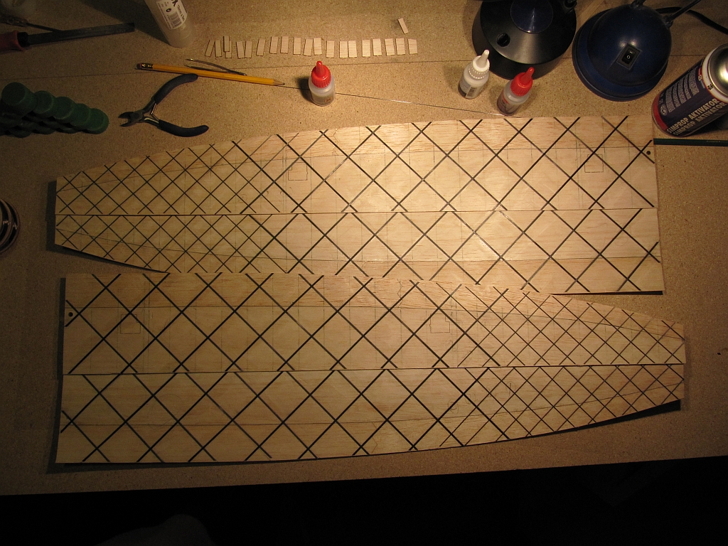

Hier noch der aktuelle Stand:

Verkastungen sind alle dran und runtergefeilt (das war dank massivem Sekundenklebereinsatz ne Arbeit für Jungs die Vater und Mutter verleugnen... :roll: ), jetzt fahr ich gleich zum Örtlichen und hol eine Pulle dickflüssigen Sekundenbapp, dann schaff ich´s vielleicht noch in einer der nächsten kreativen Lernpausen :D :wink: die Beplankung oben aufzukleben.
