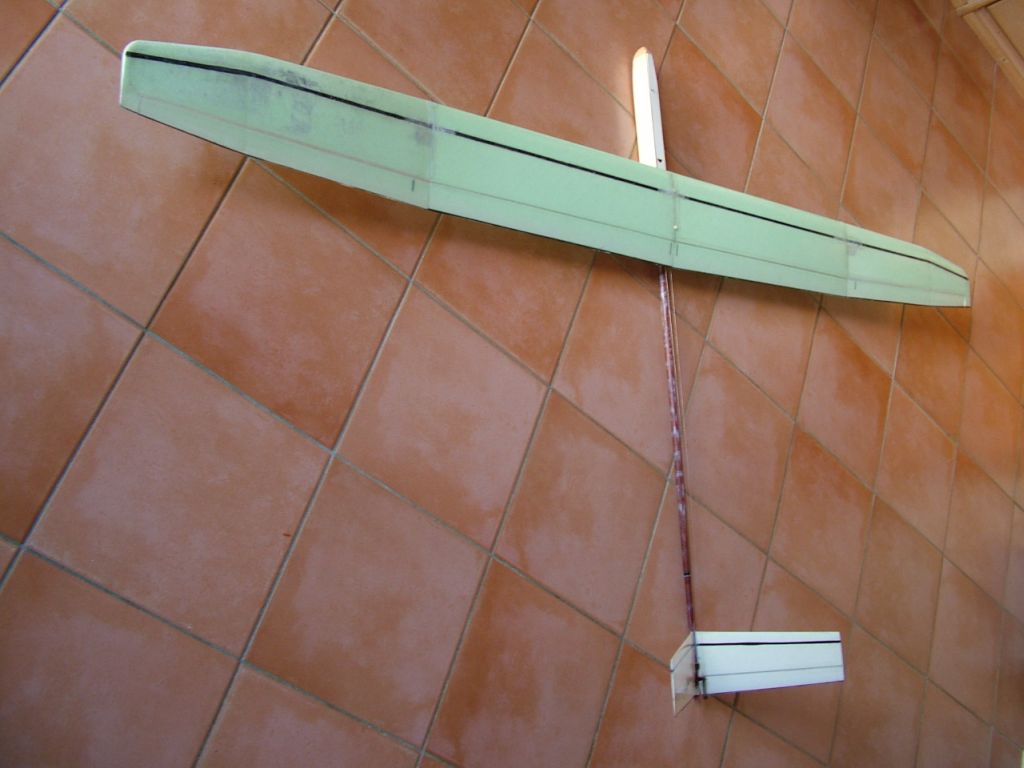

Erster Versuch mit wing bagging
Mein Problem: Ich stehe am Hang mit e. F3J ähnlichem Eigenbau und der Wind ist selbst dafür zu schwach und die Thermikblasen zu klein. Für die kleineren Schmeißgeier und Schaumwaffeln reicht es aber. Bei mir jedoch nur zum Frust. Also muss was kleineres und leichteres her.
„Pflichtenheft“:
Kein Katapultstart, kein Hochstart, kein Kunstflug, keine dafür erforderliche Festigkeit, daher geringes Gewicht/Flächenbelastung möglich. Geringe Kosten: Glas, Basaltrovings ausreichend, keine Kohle.
4 Klappenfläche, f. Thermik- Normal- Speedstellung, enges Kreisen,
Vorbild: 2m Aegea von Mark Drela.
http://www.charlesriverrc.org/articles/ ... egea2m.htm
Bauweise: Wingbagging, einteilige Fläche, Rumpf: Kastenrumpf, 3mmPappel+2x80gGlasbeschichtung, V-Leitwerk, damit weg vom Boden und Gras
Ich habe von 2m auf 2,3m vergrößert, weil die vorhandenen Styrodurreste und der Leitwerksträger Angelrute diese Größe zuließen.
Profil AG45..47
Gesamtgew. ca.900g, Flächenbelastung 20-21g
Kosten: <30€!!!
Was dabei herauskam:
Ein Flieger, der alle meine Erwartungen erfüllt, sogar "Kunstflug"
Am Li.Ohr habe ich mit dicker PVC Folie beplankt, hat Blasen gegeben und beim Schleifen habe ich alles verschlimmert....
Die Wolfgangs hier müssen sich noch individualisieren...
Wolfgang, der vom Ammersee
