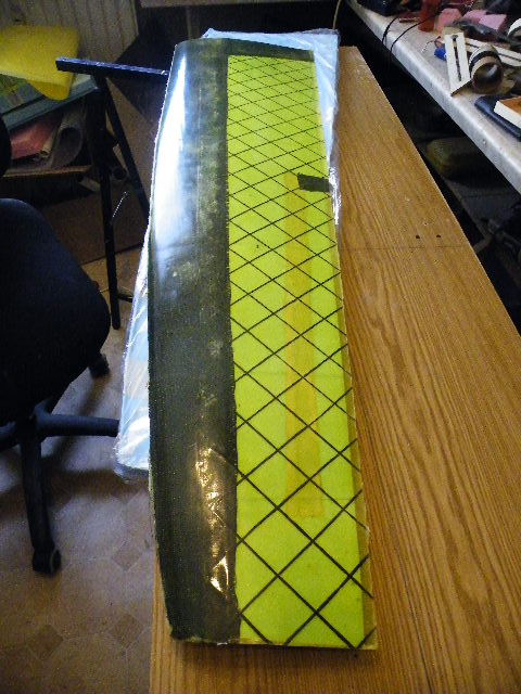

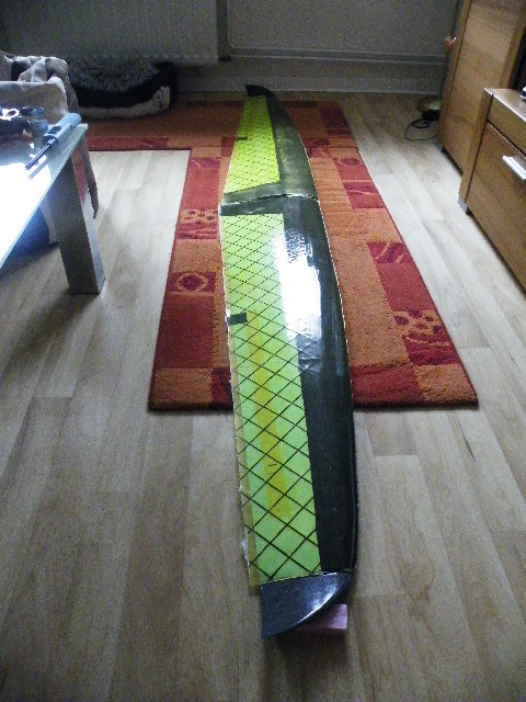

So die Oberseite der linken Fläche ist nun aus dem Vakuum heraus und gut geworden, nun werde ich sie noch ein wenig trocknen lassen um die nasenleiste ein wenig zu beschleifen und den Holm einbauen , nun wir die rechte Fläche gemacht.

Ist das cfk von der C Box diagonal ausgerichtet? es siht so aus als hättest du da 0-90° ausgerichtet , dann bringt die c box gegen verwindung so gut wie nichts.
Re: Tiger-Hai
Ja ist in 0-90 ausgerichtet hatte nichts anderes das ich in 45 ausrichten konnte, ist ja aber noch ein Holm aus Du-gelege eingebaut und ein Holm hochkant kommt auch noch rein.

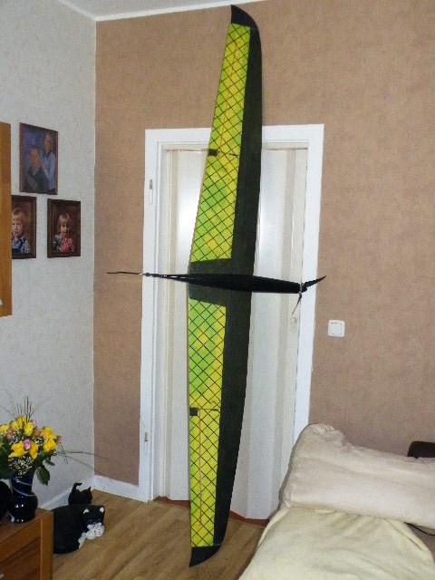

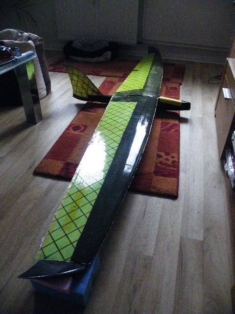

So zweite Fläche ist auch mit Oberseite laminiert aus dem Vakuumsack. So soll er mal aussehen, mal grob zusammengelegt ist schon eine Imposante Größe

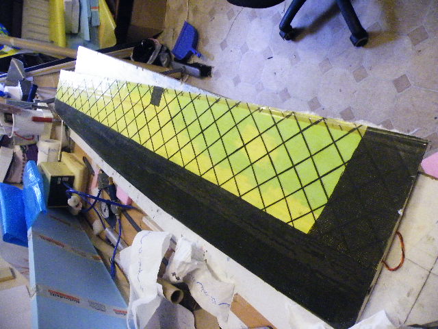

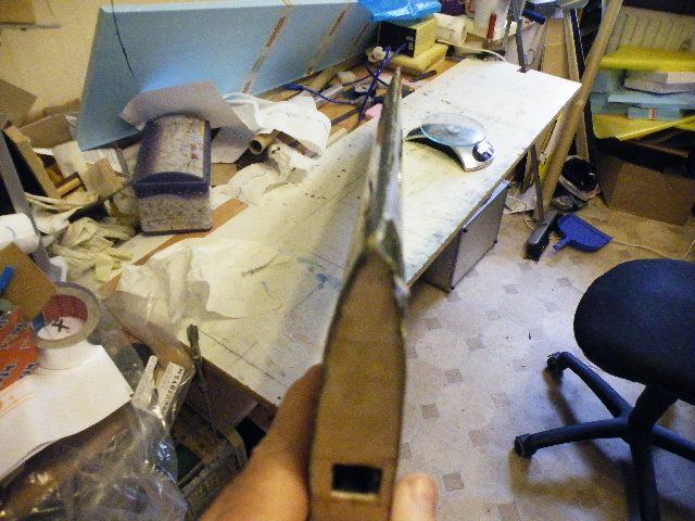

Nicht das ihr denkt das es hier nicht weitergeht, habe in beiden Flügel einen Holm mit Gfk-schlauch eingebaut, an einem Flügel die Ruderverkastung fertig gestellt, nun trocknet alles,
Re: Tiger-Hai
So nach längerer Pause ist nun die erste Fläche auch die Rückseite laminiert, Gewicht ist 680 g für die Fläche und Bocksteif

Eine Frage:
du laminierst den Holm, wartest bis er fest wird. Wenn man dann weiter drauflaminiert gibt es dann keine Probleme dass sich das verbindet? Oder spielt es eine Rolle wie durchgehärtet der Holm ist? Oder ist das sowieso kein Problem? Warum nimmt man dann Abreißband?
ld Franz
Re: Tiger-Hai
Hi Franz
Ich schleife den Holm wieder ein wenig an und laminiere dann weiter und das funktioniert

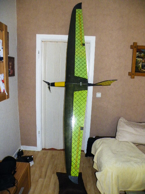

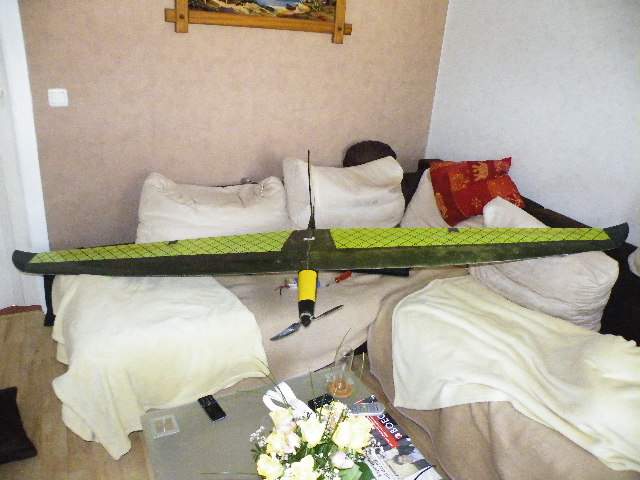

Ich haben fertig, Gewicht mit 3S 4000 er Akku 2550 Gramm, nun noch programmieren und dem Erstflug steht nichts mehr im Wege.

Sieht gut aus Norbert! Was für ne Motorisierung hast du denn bei deinem gewählt?
Re: Tiger-Hai
foobos hat geschrieben:Sieht gut aus Norbert! Was für ne Motorisierung hast du denn bei deinem gewählt?
Hi Wolfgang
diesen hier http://www.hobbyking.com/hobbyking/stor ... _2814.html an einer 12,5 X10 Luftschraube zieht ca 40 A, das kann er ab (schon getestet bei anderen Modellen )

Sieht gut aus!,
Da hast Du ja die Hoehe der Zimmerdecke genau passend eingebaut :mrgreen:

So heute war endlich Erstflug mit meinen Dissert Hai. Was soll ich sagen er fliegt aber nicht so wie ich es mir gehofft habe, er hat durch Zug ohne Ende ok, langsam Fliegen nur bedingt möglich, Abrissverhalten eben Nurflügel typisch über die Fläche. Loops kommen gut, aber sehr nervös auf Höhe und Tiefe, Rollen na ja auch Nurflügel typisch werden nu n noch ein paar Erprobungsflüge machen mal sehen ob wir ihn noch hinbekommen.
Nun zu den Nachteilen Finde ich, klappen mussten 8mm Hochgestellt werde, Schwerpunkt musste um 8 mm nach vorne verschoben werden,
