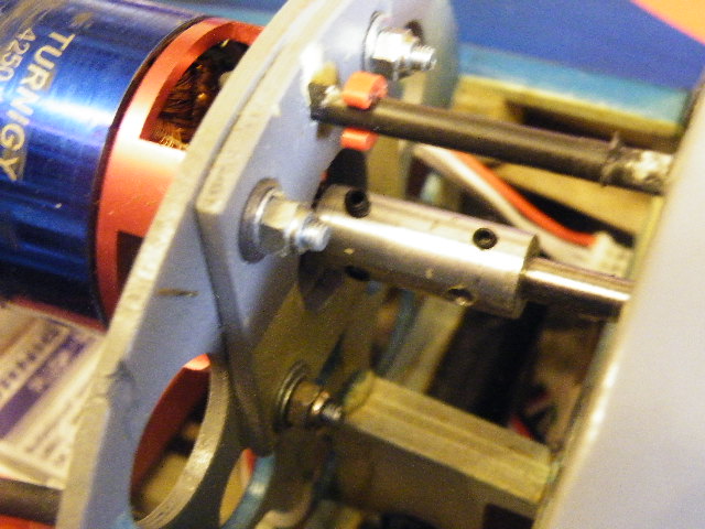

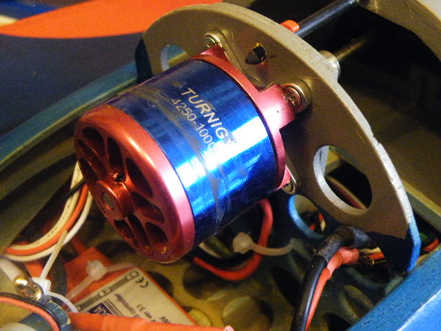

Hallo Maxi
hier mal ein paar Fotos vom Motoreinbau wellenkupplung und Luftschraube, Luftschraube musst du nach deinem Motor auslegen mach das mit Drive calkulator und Prop calkulator
Ich hoffe das hilft dir ein wenig
- Wellenkupplung aus einem Drehteil mit je 4 Madenschrauben auf der motorwelle gesichert und der Fernwelle , Motorwelle und Fernwelle in dem Bereich wo die Schrauben sitzen etwas fach gefeilt, Oben im Bild habe ich noch eine Kohle stange 4mm eingebaut um den motorspannt zu verstärken
- DSCF2358.JPG (116.29 KiB) 4820 mal betrachtet

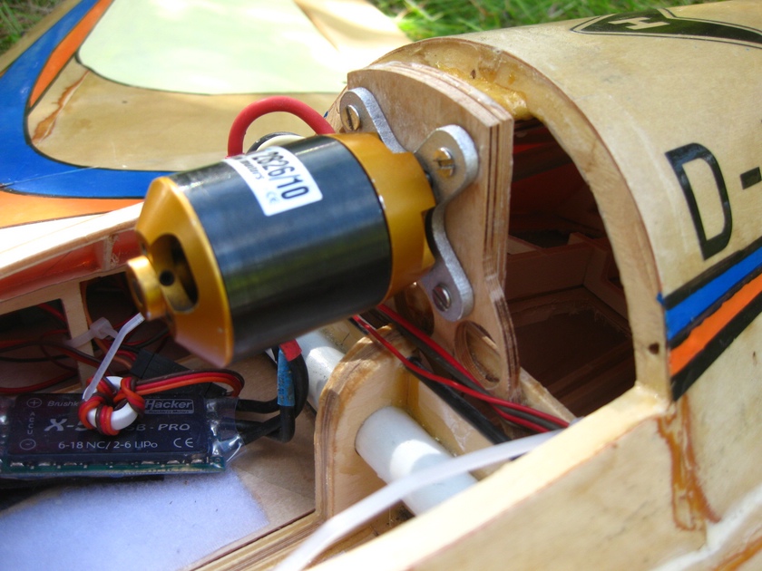

- Motorspannt Verstärkt
- DSCF2357.JPG (114.66 KiB) 4820 mal betrachtet
- Motor und Motorspannt der motor sitzt ca 3grad Schräg
- DSCF2356.JPG (110.3 KiB) 4820 mal betrachtet

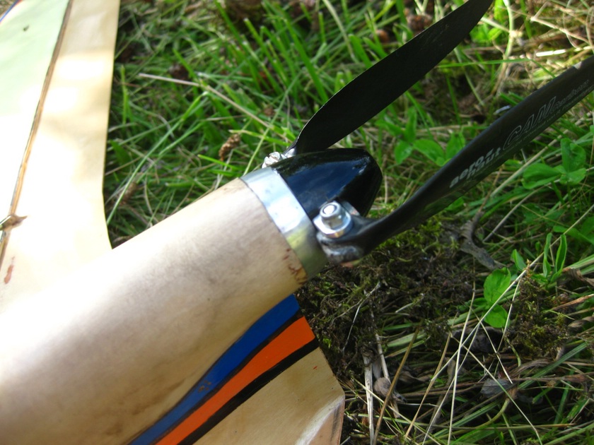

- Luftschraube Im ausgeklappten Zustand stützt sie sich am Spinner ab
- DSCF2355.JPG (111.53 KiB) 4820 mal betrachtet
- Luftschraube im Angeklappten Zustand damit Sie nicht Überklappt eine Arretierung aus GFK
- DSCF2354.JPG (107.41 KiB) 4820 mal betrachtet

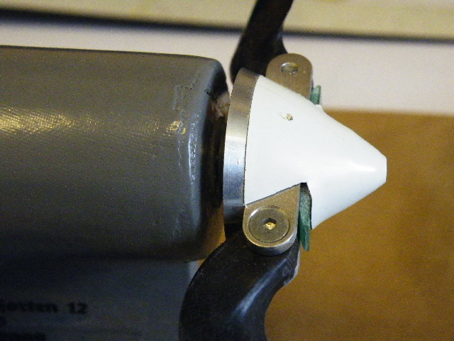

Hi Maxi,Nurflügelfan hat geschrieben:Was mich jetzt noch sehr interessieren würde wäre die Aufnahme im "Rumpf" kurz vor dem Propeller, also dort wo die Welle nochmal gelagert wird.Der Adapter von Graupner von Brian scheint das gleiche zu sein wie deiner am Motor nur mit zwei Madenschrauben auf beiden Seiten, das dürfte ja auch hinhauen?
vielleicht helfen die Bilder im Anhang. Text ist leider auch in Englisch weil ich das für Brian gemacht hatte. Wie Du vielleicht siehst habe ich keine Kupplung am Motor verwendet, sondern die hohle Aluminiumrohrwelle direkt auf díe Motorwelle geklebt. Geeignete Kleber sind Loctide Schraubensicherung oder Epoxy. Um die Einheit von Welle und Motor zu demontieren muß man einfach die Schrauben des Motor-Montagekreuz lösen und kann anschließend Motor und Welle zusammen nach vorne heraus ziehen. Um die Welle vom Motor zu demontieren muß man sie mit dem Feuerzeug erwärmen bis der Kleber weich wird, das ist so ungefähr bei 150°C, das macht dem Motor noch nichts aus. Die Graupner-Kupplung geht aber auch sehr gut, es ist nur wichtig dass es eine starre Kupplung ist, denn Klauenkupplungen vibrieren stärker und sind im Flugzeug keineswegs schonender für den Antrieb und die Ohren.

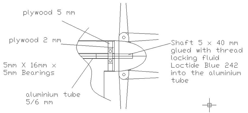

Ach ja, noch vergessen: Ich fliege den Axi 2826/10 an 6S A123 und 10 x 6 " Aeronaut Carbon Prop
......und vergiß nicht die Löcher in den Anschlußrippen am Mittelteil mit 3 mm Sperrholz sorgfältig bis auf die unbedingt nötigste Größe zu schließen wenn Du den Batterieschacht nicht verwendest, sonst flatterts auch in Deinem senkrechten Steigflug

RIESEN DANKESCHÖN für die Skizze!!!!!!
Machst du dann das 5mm und das 2mm sperrholz vor den runden spant von dem Rumpf?
Ich werde die Löcher sorgfälltig schließen und auch noch die 3mm Kohlestäbe über und unter der dicken Steckung zu machen.
Das haben wir ja am Treffen schon besprochen.

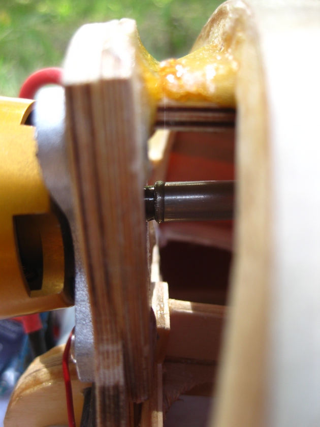

Re: Horten HXII
Ja, sonst passt der Innendurchmesser evtl. nicht für das Kugellager. Lieber einen extra-Spant den man genau passend machen und ausrichten kann.Nurflügelfan hat geschrieben:Machst du dann das 5mm und das 2mm sperrholz vor den runden spant von dem Rumpf?
Das dünne Sperrholz ganz hinten ist nur ein Anschlag damit das Kugellager nicht hinten raus rutschen kann. In der Wellenverkleidung ist die Rohrwelle so abgelängt, dass sie das nach innen rutschen des Kugellagers verhindert weil es im montierten Zustand an das Ende der Rohrwelle stößt.
Das ganze Konstrukt ist so abgelängt, dass mit dem Festschrauben des Motors alle Teile in ihrer Einbaulage fixiert sind ohne zu klemmen.

Re: Horten HXII
Das ist ja echt genial und einfach gelöst.
Machst du dann in die dünne Sperrholzscheibe ein 6mm Loch damit die Welle daran nicht schleift oder? Also nur so groß das Loch machen das die Welle durchpasst?
Re: Horten HXII
Nurflügelfan hat geschrieben:Das ist ja echt genial und einfach gelöst.Machst du dann in die dünne Sperrholzscheibe ein 6mm Loch damit die Welle daran nicht schleift oder? Also nur so groß das Loch machen das die Welle durchpasst?
Jepp......die Idee hab ich von einem mexikanischen Dr. Mathe bei IG-Horten geklaut und ein bisschen für mich abgewandelt

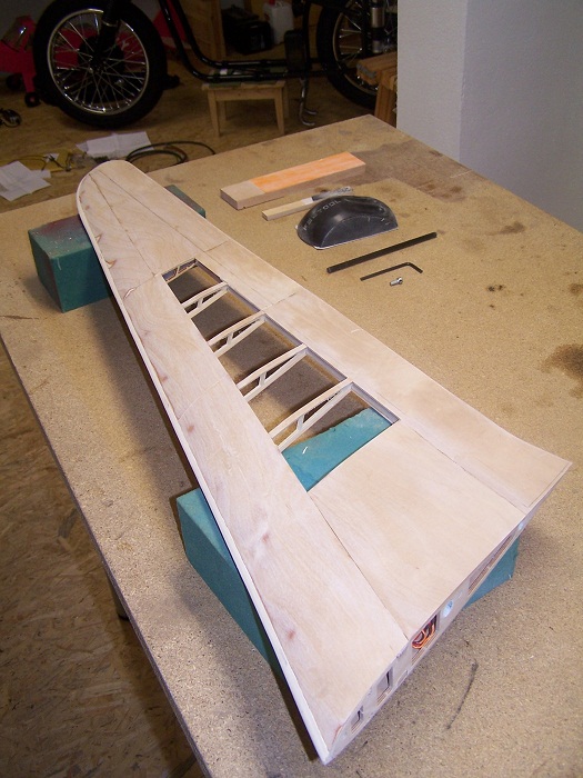

Hallo Jungs,
die erste Fläche ist unten beplankt. Habe die Endkante auch schon zugeschnitten und die komplette Fläche verschliffen. Gerade Trocknen die Aufleimer auf den Rippen. Danach wird die Nasenleiste angeklebt und morgen bzw. übermorgen wird die Fläche komplett verschliffen und ist lackierfertig.

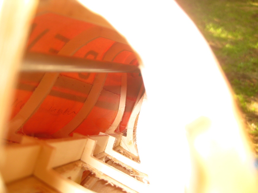

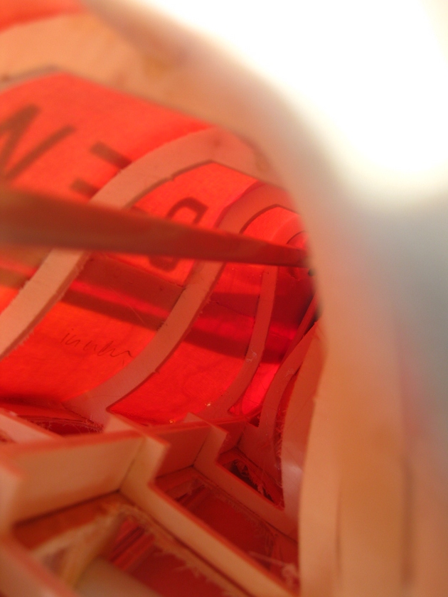

Re: Horten HXII
Hallo Uwe, hallo Hecktriebler,
ich habe ja schon den einen oder anderen Nurflügel gebaut und auch zum Fliegen gebracht. Überwiegend waren es Konstruktionen von dir Uwe, bzw. Modifikationen davon.
Insbesondere bei der XII-er hatte ich so meine Schwierigkeiten die Fernwelle ohne aufschaukelnde Schwingungen hinzukriegen.
Uwe, mir ist bekannt dass du immer Alurohr als Fernwelle verwendest. Ich habe den immer etwas mistraut und geglaubt dass dies nicht ausreichend stabil ist. Deshalb habe ich 4mm- oder 5mm-Stahldraht verwendet. Das Ganze wurde mit der Graupner-Kupplung angebunden.
Kann es sein dass durch das Eigengewicht des Stahldrahts die Durchbiegung die Schwingungen angeregt werden?
Außerdem wie bekommt man sicher eine fluchtende Verbindung vom Motor über die Welle zum Prop?
Das mag sich sehr banal lesen, das Problem dürfte aber auch alle Kollegen gelegentlich beschäftigen.
Also wie geht´s richtig?

Re: Horten HXII
PIK 20 hat geschrieben:Kann es sein dass durch das Eigengewicht des Stahldrahts die Durchbiegung die Schwingungen angeregt werden?
Hallo Heinz,
am besten kennen sich bei der Wellengeschichte wohl die Bootsmodellbauer aus (Peter? Jürgen?). Ich hatte mit meiner Aluwelle nie das Problem des aufschaukelns. Meine XII hat immer einen Mords-Krach gemacht, aber das lag daran dass die Schrauben am Montagekreuz des Motors lange Zeit locker waren
Das Gewicht der Welle geht mit seiner Eigenfrequenz natürlich in die Schwingungsanregung ein und da scheinen Messing- und Alurohr im Vorteil zu sein.
Festigkeitsprobleme gibt es beim Alurohr trotz nur 0,5 mm Wandstärke offensichtlich überhaupt keine, ich hab bisher schon über 0,5 kW Wellenleistung damit übertragen und hab das Gefühl da ist noch viel mehr drin.
Wichtig bei den Wellen ist, dass sie gerade sind. Einen Bogen bekommt man raus indem man sie über eine absolut ebene Unterlage rollt und den Lichtspalt zwischen Welle und Unterlage nach und nach mit der Hnad raus biegt.
Das genaue ausrichten hab ich nie so genau genommen. Ich hab die Wellenstücke auf einer ganz ebenen Unterlage durch passende Holz-Unterlegstücke mit Stahllineal und Augenmaß im Rohr ausgerichtet und den Kleber in der Position aushärten lassen. Am Motor hab ich zuerst die Kupplung, dann den Motorträger montiert und durch drehen der Welle und Winkelverschiebung der Motorträger-Motor-Welle-Einheit beim verkleben des Motorträgers darauf geachtet dass er nicht "eiert".
Wichtig bei einer Zwischenlagerung ist, dass das mittlere Lager außermittig und damit nicht in einem Schwingungsknoten sitzt, aber z.B. 500 mm Wellenlänge gehen problemlos ohne Zwischenlager.
Bei der großen Ho IIIe war das mit der Stahlwelle und einer aus damaliger Unwissenheit fest eingebauten mittigen Zwischenlagerung oft ein Geduldsspiel bis alles halbwegs ruhig lief, aber letztlich hats bei mir damit auch austreichend gut geklappt.

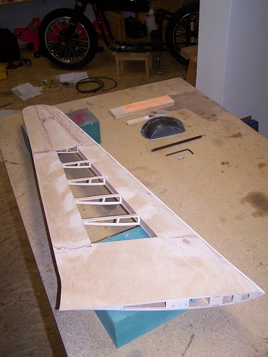

Re: Horten HXII
Hallo Jungs,
habe gerade die Nasenleiste verschliffen.
Bin mit der Ergebnis der ersten Fläche eigenltich recht zufrieden.
Als nächstes müssen doch die Ruder ausgeschnitten werden oder? Wie habt ihr eure denn verkastet?

Re: Horten HXII
welche Probleme hast Du denn mit der Sperrholzpeplankung? Sieht doch ganz ordentlich aus. Wie willst Du deine Ruder denn anschlagen? Mit Klebefilm oder Scharnier? Wenn Du nur Klebefilm nehmen willst, dann schneid die Ruder einfach aus, schleif sie nach der dicke deiner Sperrkolzbeplankung kleiner und klebe die offenen Balsakanten mit Sperrholzstreifen zu.
Warum ist eigentlich die Nasenleiste nicht beplankt?
Ich bin auch gerne bereit noch weitere Fragen zu beantworten

Das überbeplanken ist bei einer Horten mit der starken, nicht linearen Verwindung (hier 10,8°) auch sehr aufwändig und weil die XII auch für Normalmodellbauer gut umsetzbar sein sollte ist da vorne eine stabile Pappelsperrholz-Nasenleiste dran.

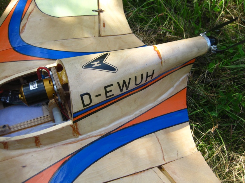

Uwe hat das ganze schon geschrieben, es ist vom Konstrukteur nicht anders vorgegeben worden.
Heute kam mein Motor aus HK an und irgendwie funktioniert das nicht so wie ich mir das dachte. Jetzt habe ich eine Frage an euch. Ihr habt eure Motor ja vorne angeschraubt, das geht bei meinem aber nicht und deshalb müsste ich ihn von hinten anschrauben. Denkt ihr das würde gehen? Oder entstehen dann zu viele Schwingungen?
Habe auch schon geschaut ob man einfach die Welle durchschieben kann, das geht aber nicht und es wären auch keine Befestigungsmöglichkeiten vorhanden.

Servus maxi
mach ein Foto vom Motor bitte das kann ja fast nicht mehr sein das ein Motor nicht beidseitig montierbar ist.
Anderst herum würde aber ein Alu Rohr mit Innegewinde auf dem Mitnehmer für normalprops eine super fernwelle abgeben die vermutlich weniger Schwingt als eine dünne Stahlwelle.
Den Motor aufs Montage Kreuz zu setzen oder eben auf der "andern seite zu montieren sollte rein Technisch kein problem sein solange das Ding Rund läuft.
Ich vermute aber das der Uwe die postion des Motors aus Schwerpunktgründen so gewählt hat.Also auf der gleichen Seite wie vorgesehen montieren.
das wird dir der Uwe beantworten denke ich.
Was ist der grund das du den Motor "anderstherum" verbauen müsstest? Welle auf der flaschen seite= umbauen das die welle auf der richtigen seite herauskommt.
Keine löcher zum Anschrauben welche Bohren und Gewindeschneiden mit Gleichzeitigem einsatz des Staubsaugers und gründlichem ausblasen des Motors. Aluspäne sind ja nicht magnetisch. Und deine neue Vakuumpumpe geht auch als Kompressor
Re: Horten HXII
So sollte es sein. Etwas anderes ist - glaube Ich - nicht die richtige Lösung.
Beim Colibri habe Ich es mit Messingrohr gemacht; ist etwas starker bei einem harte Landung, foto is am Ende.
Ich habe einem Lager gebraucht, am Ende. Funktioniert fabelhaft.
