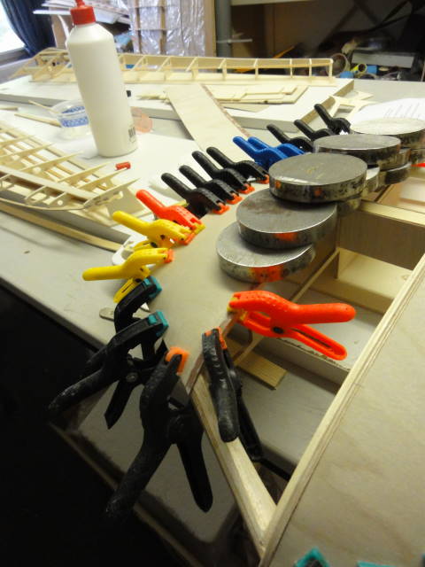

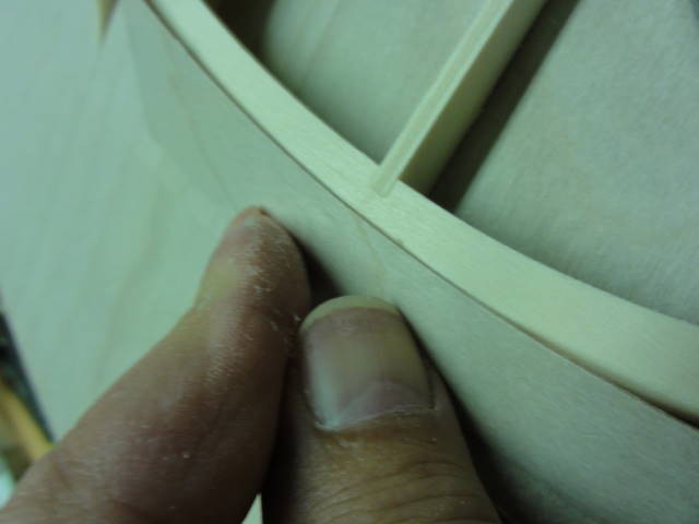

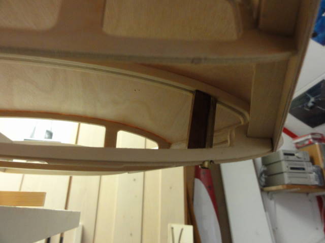

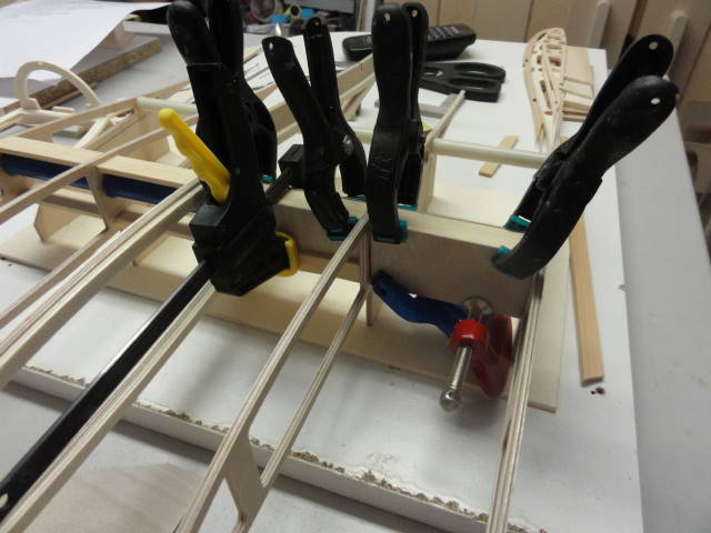

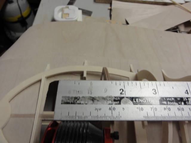

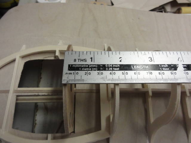

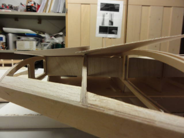

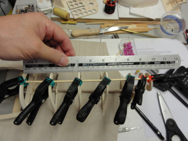

morgen Allen,
an beide Seiten ist ein gutes überlappung
Die Zeichnung im Holz ist sehr schön. Muss irgendwo versuchen das sichtbar zu halten.
Überlege ob ich ´von aussen nach innen´ beplanken soll - habe bisher bei XII und Colibri von innen nach aussen getan.
Leider gibt es ein Bleistrich deren trotz arbeit mit einem Radiergummi ein wenig sichtbar bleibt. Ich habe mich noch keine Gedanken gemacht über die Farbe, so weiss nicht ob es am Endresultat zu sehen bleibt.

Re: Horten XII V2 Baubericht
Hallo Peter.
Saubere Arbeit.
Ein Vorschlag:
nimm für dieFlächen auf denen Du etwas anzeichnest Kreppband.
Darauf hält Bleistift.

morgen Allen,
@ Tobi: ich binn ganz sicher das es ein sehr schönes Bausatz wird. Meine prototypensatz war excellent gut gefräst (habe schon auch wohl anders gesehen) und hat super qualität Holz.
@ Jürgen: danke für die Tipp. Sehr brauchbar, ab heute wird das durch mich so getan.

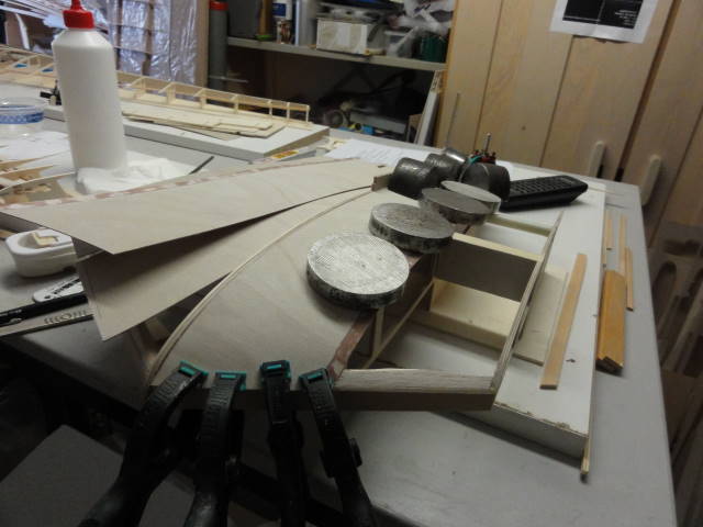

Beitrag von Peter V. »

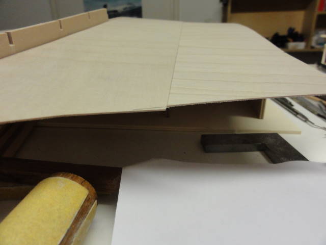

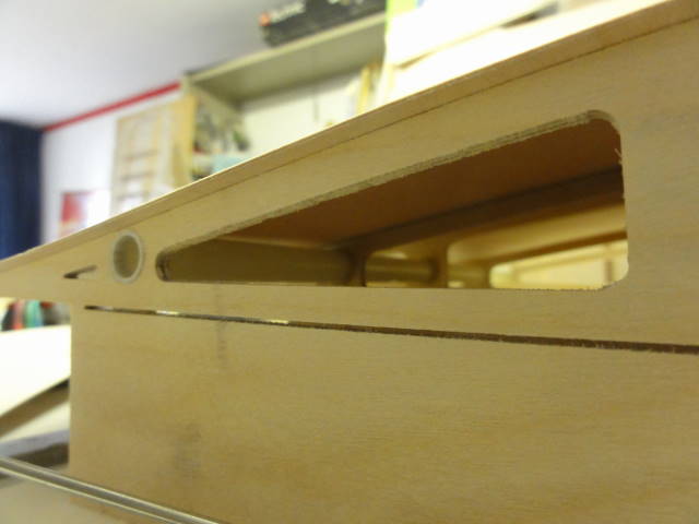

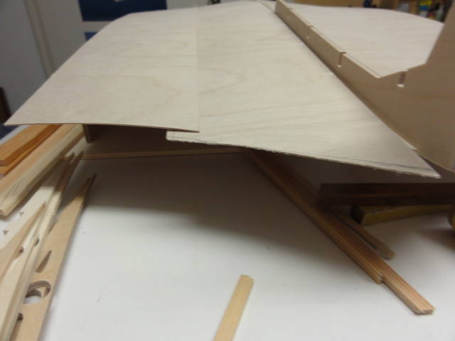

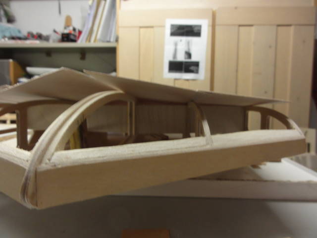

mittag Allen,
auch beplankung oben schliesst gut und net an
gute anschluss beim rippen

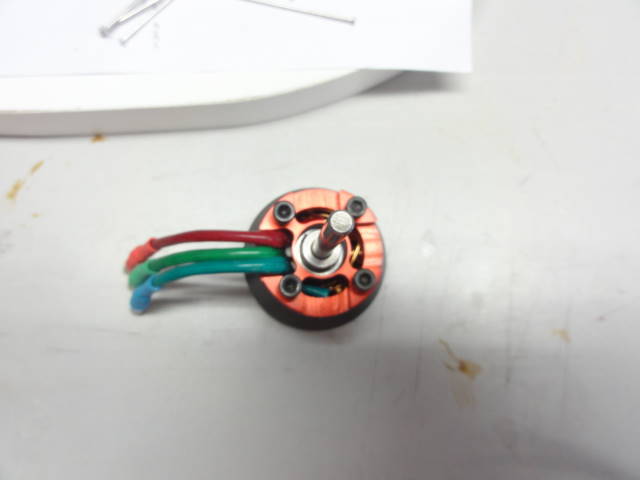

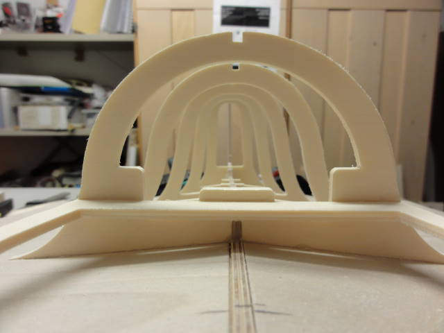

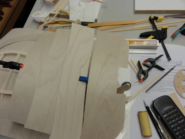

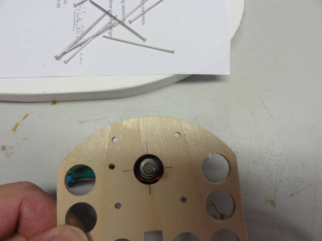

mittag Allen,

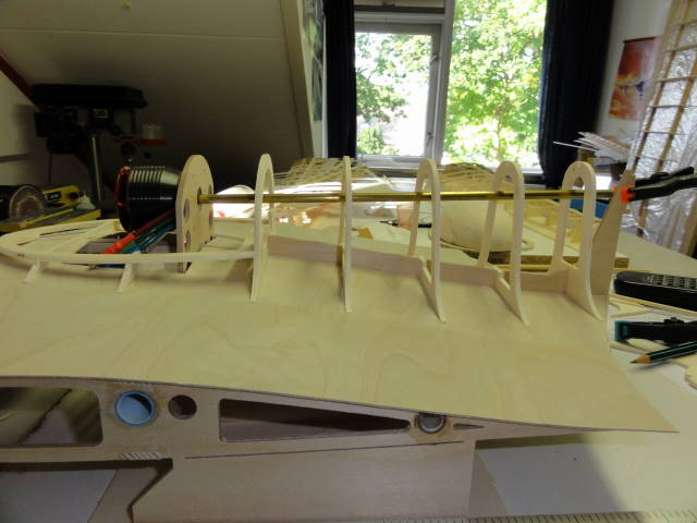

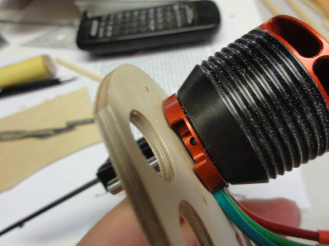

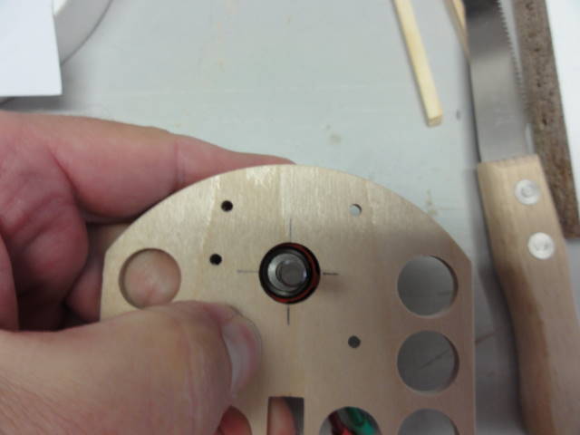

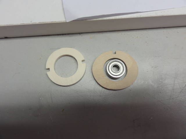

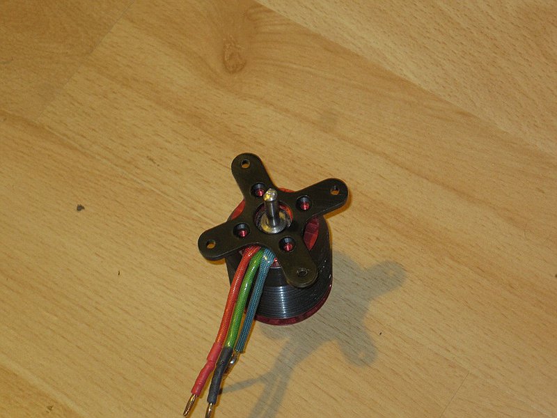

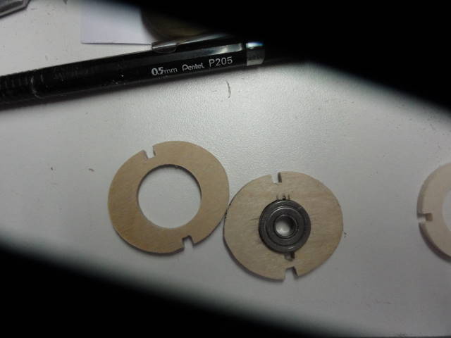

muss via ein Fräse-Freund ein anderes stuck machen weil das Lager das Ich habe, anders ist.
als Motor habe ich ein Kontronik Kora 15-14
. Dieses komt ohne Kreuz, dafür muss ich einiges anpassen
weil es - meiner Meinung - nicht ganz viel Holz gibt. Überlege mich um das Loch kleiner zu machen.
Muss auch ausfinden wie die Motoraufbau gemacht wird
oder noch ein separates abdeckung machen.
wenn Ich die letzte Beplankung nach hinten bring, sind es nicht genugend zum ganzen Beplankung.
Grüss
Grüssen,
Peter V.
Beiträge: 323
Wohnort: Nord Niederlände
morgen Allen,

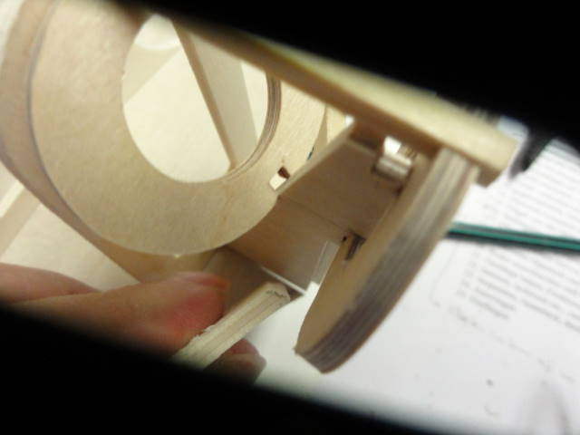

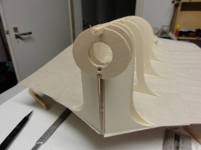

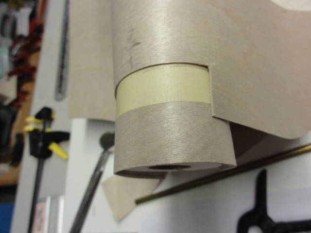

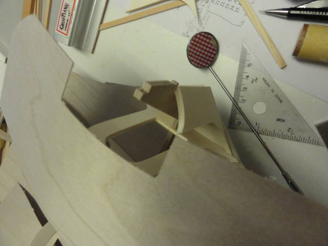

habe herausgefunden wie Ich es machen gehe mit dem hinterkant. ich mache ein separates Rorchen von Beplankungsmaterial.
Jetzt an die Arbeit.
Grüssen,

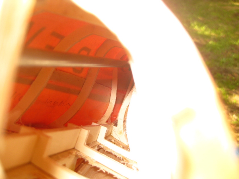

Moin Peter
Kannst du davon mal ein Bild machen? Ich kann´s mir ehrlich gesagt nicht so richtig vorstellen, möchte aber gerne was lernen... :oops: ;-)
Danke!

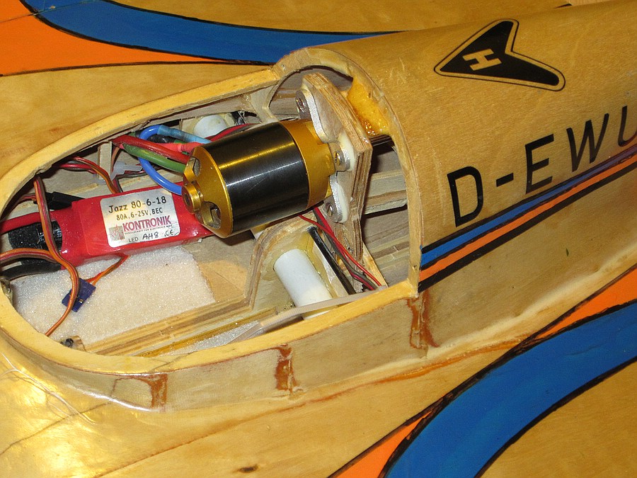

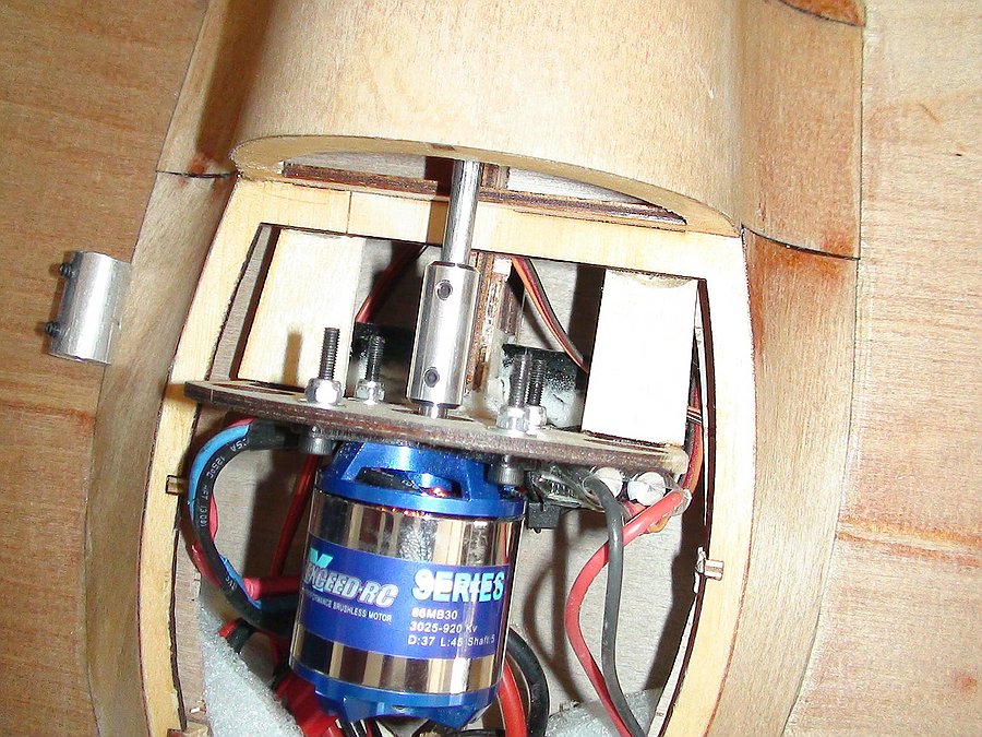

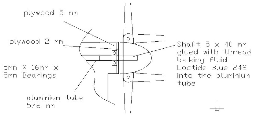

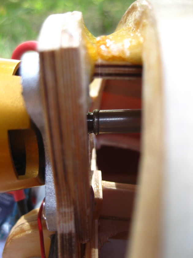

ich bin zwar nicht Peter, aber ich denke Deine Welle ist zu kurz. An der V1 ist die Welle ca. 270 mm lang. Die Fernwellengeschichte ist aber keine große Sache, es genügt z.B. ein 6 x 0,5 mm Alurohr von Graupner, 2 Stück 5 mm Federstahl, eine Kupplung und ein Kugellager mit Innendurchmesser 5 mm. Ich hab mir sogar noch die Federstahlwelle und die Kupplung auf der Motorseite gespart und das Rohr direkt auf die Motorwelle geharzt (Schraubensicherung geht auch, braucht aber länger zum aushärten). Zum Lösen muß ich das Rohr erwärmen und kann nach erweichen des Harzes den Motor abziehen, was aber noch nie nötig war.

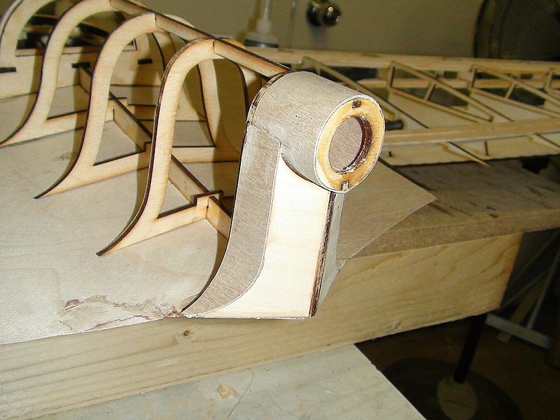

christiank6cr hat geschrieben:Kannst du davon mal ein Bild machen? Ich kann´s mir ehrlich gesagt nicht so richtig vorstellen, möchte aber gerne was lernen...
Ich denke Peter hat die Lösung von Brian bei RC-Groups gefunden, das sieht dann etwa so aus:
..und hier noch die Motorseite von Brian mit Kupplung und Welle. Achtung: bei meiner Version V2 darf der Motor nicht so weit vorne eingebaut werden, sonst ist ein Akkuwechsel durch die Kabinenhaube unmöglich!!!!!
und meine Welle im Schnitt und in der Innenansicht:
Ich bin gespannt auf Peters Lösung ;-)

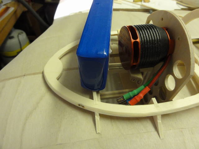

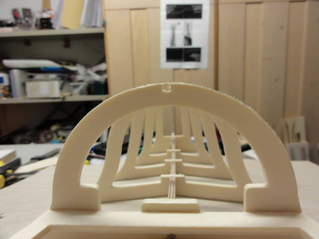

Hallo Allen,

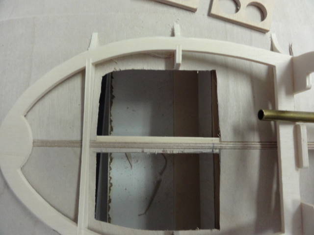

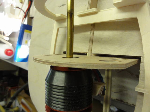

Ich habe die losung van Brian gefunden; aber Ich will es versuchen ohne Naht zu machen.

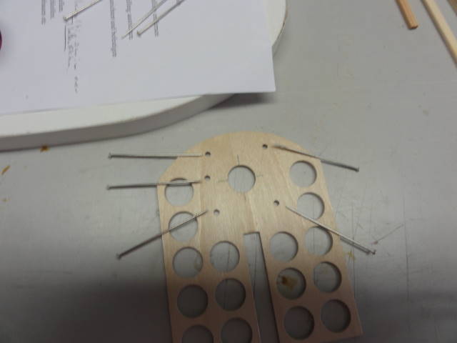

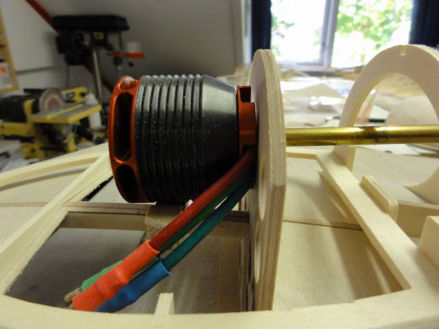

Aber erstens die Motor mit Motorspant:
weiter nach hinten geht nicht; ist genau gegen die verkastung von Steckunsrohr.
Motor wird so montiert; aber das bedeutet das oder der Motor ein wenig nach hinten hängt oder das Motorspant ein wenig schieff eingebaut worden muss.
:idea: :shock: :D :roll: :lol: Bedenke Ich jetzt: am hintenseite von Hauptrohr, gegen die Verkastung. Kommt das ganze 2 cm nach hinter
FRAGE: Uwe, hast Du es so gedacht? Der Motor ist dan gerade oben das Hauprohr
Gibt es vieleicht andere Ideeen/Lösungen?
Zuletzt geändert von Peter V. am Mi 26. Sep 2012, 18:17, insgesamt 8-mal geändert.

Beiträge: 323
Hallo Allemaal,

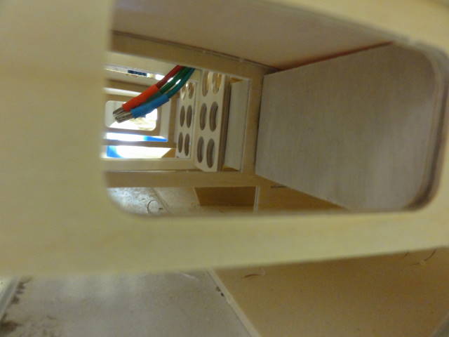

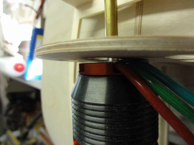

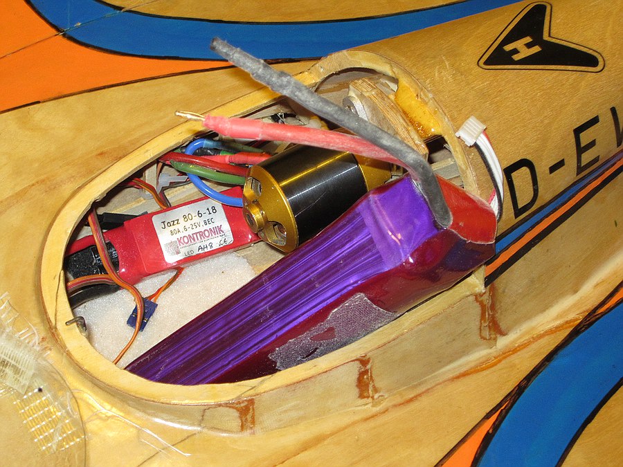

hierm it ein 3 Zellen lipo. deren geleich eingebaut werden muss (oder wenn einhmahl eingefrummelt, nich mehr raushohlen wie meinen Horent XII) oder mann muss mehr raum machen :roll: . Mann muss auch bedenken das die Unterseite noch Beplankt werden muss.
Das Teil von Hauptrib muss noch weggesägt werden.
hier ist zu sehen wie es aussieht wenn Motorspannt gerade ist oder scheif zum korrigieren von "nach hinten hangen"
den 3 Zellen passt genau durch die Öfnung von Rib.
Ich glaube nicht das es ein grosses Problem gibt, beim Horten XII V1 gab es ein Batteriekasten deren es nich so einfach macht um die Lipo zu wechseln. Hier ist mehr Raum.
Ich binn noch nicht ganz ausgedacht wie Ich es machen will; wechseln via Haube oder via Flügel - wo denn immer dieses demontiert werden muss - oder ein Deckel am Unterseite :idea: .

Hallo Luitjes,
wie gesagt, diese Kontronik Kora 15-14
Im Motorspannt sind schon löcher vorgebohrt, diese sind leider für ein andere Motor
Muss fürs Kugellager ein paar neue machen, ist was zum bauen übrig
Gleichzeitig angefangen mit ein Haubenklotz zu machen
Peter V. hat geschrieben: :idea: :shock: :D :roll: :lol: Bedenke Ich jetzt: am hintenseite von Hauptrohr, gegen die Verkastung. Kommt das ganze 2 cm nach hinter
Hallo Peter,
bei meiner Version ohne Batteriekasten kommt der Motorhalter hinter den Holm.
Das kannst Du auch bei meiner Version der V1 sehen:
Der Kabinen-Rahmen von Brians Aufbau ist zwar kleiner als bei der alten V1, aber bei meiner V1 kann ich den 4S 3200 Lipo auf dem Bild fast schon hinein werfen :mrgreen:
Ich denke wenn der Motorhalter hinter dem Holm sitzt und die Beplankung und die Streben innerhalb des Rahmens komplett ausgeschnitten werden, dann paßt ein 5 S 4000 Lipo auch in Brians Rahmen hinein ;-) .......oder für mich die richtige Motorisierung: links und rechts neben dem Motor 2 Stück 3S hinein schieben und als als 6S1P anschließen :twisted: :roll: :oops:
Ohne Montagekreuz wirst Du den Motor nur schwer von hinten verschrauben können, egal ob der Motorhalter vor oder hinter dem Holm ist.
Kannst Du nicht aus Sperrholz einen Ersatzhalter für das Montagekreuz machen? Ich glaube ich habe auch noch arbeitslose Montagekreuze von anderen Motoren hier, was ist der Lochkreisdurchmesser des Kora?

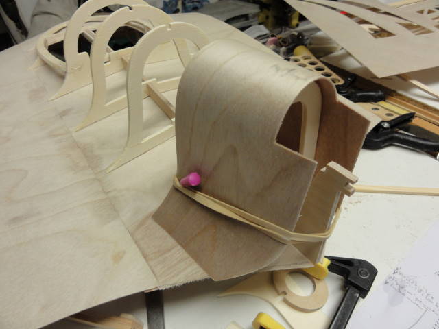

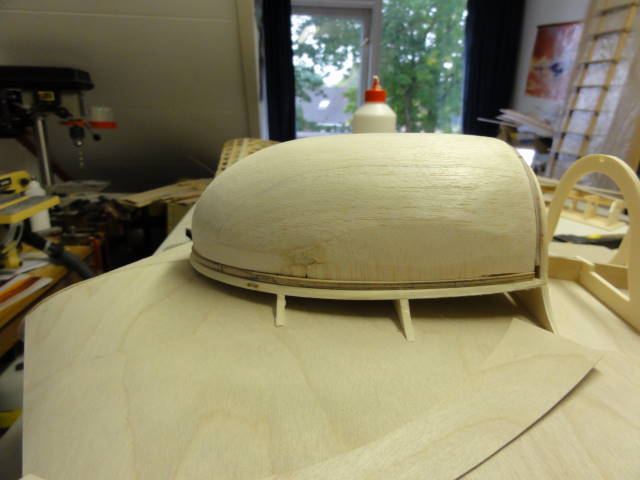

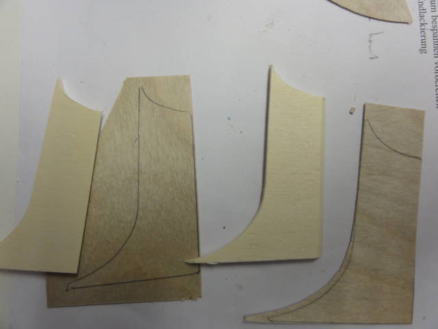

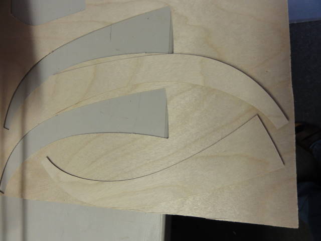

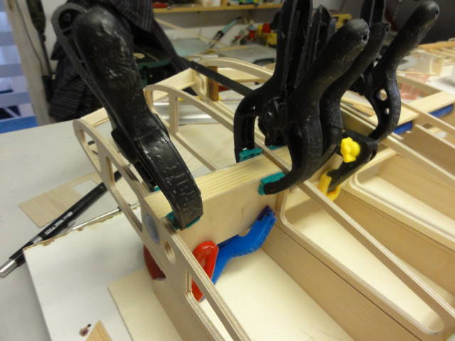

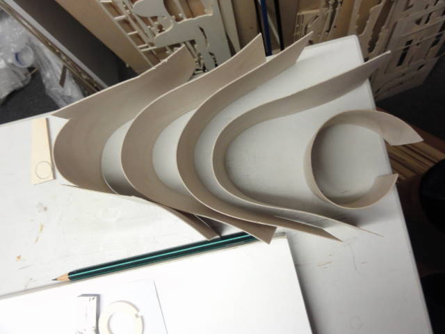

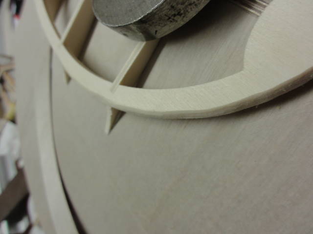

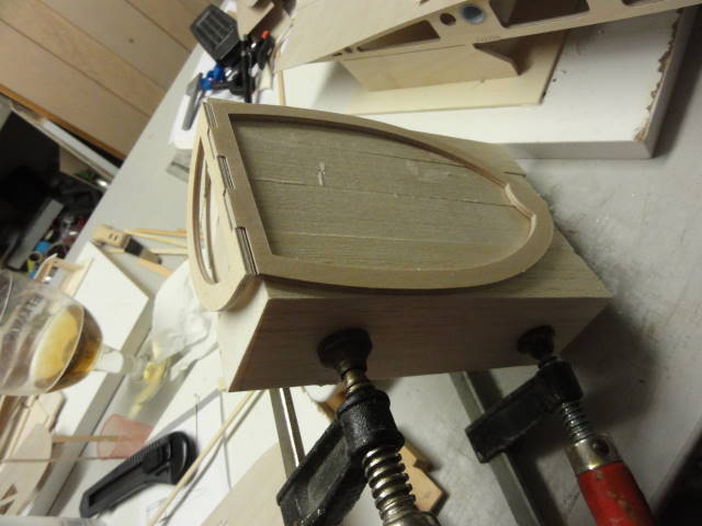

die form von Haube muss so werden
DSC02950 (1).JPG (65.6 KiB) 3637 mal betrachtet
gefällt mich noch nicht ganz, mache vielleicht eine neue. uwe, Du bekommst auch eine. Miitlerweile ist ein Vereinsfreund mit ein Vacuumzieher am bauen.
für dei beplankung von Hauben usw., die Kanten etwass geschäft fur bessere Passgenauigkeit
Die Teilen sind beiden ein paar millimeter zu kurz aber es gibt genügend Holz um andere zu machen. Vielleicht mache Ich ein kleines Stückchen zum auffühlen und dass denn schön schaften; soll gut aussehen so im sichtfeld und ist Darstellung van Handenarbeit, doch? :mrgreen:

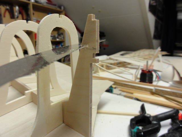

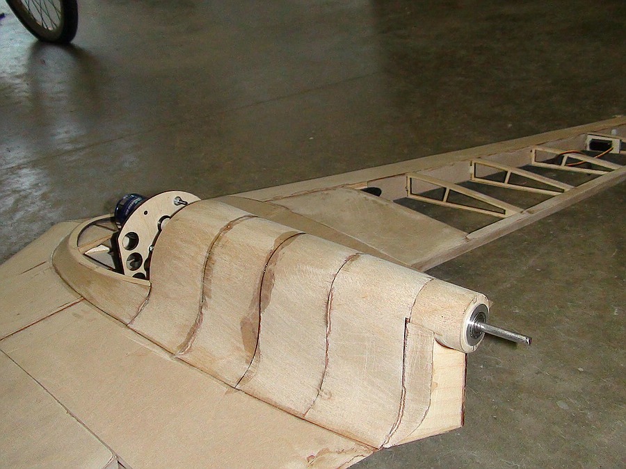

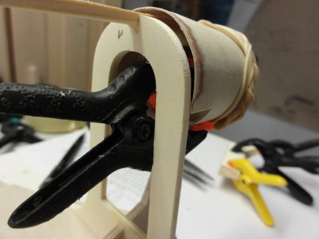

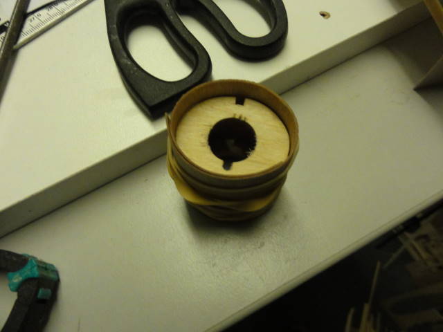

Abend Leute,

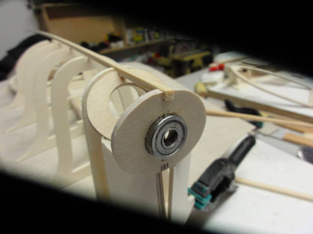

Christian: Ich mache es (ungefähr) wie Uwe das von Brian gezeigt hat, sehe mahl an
Tobias: die welle wird bei mir 26 oder 26,2cm. Das wird bestimmt gesagt werden können wenn alles verleimt ist.

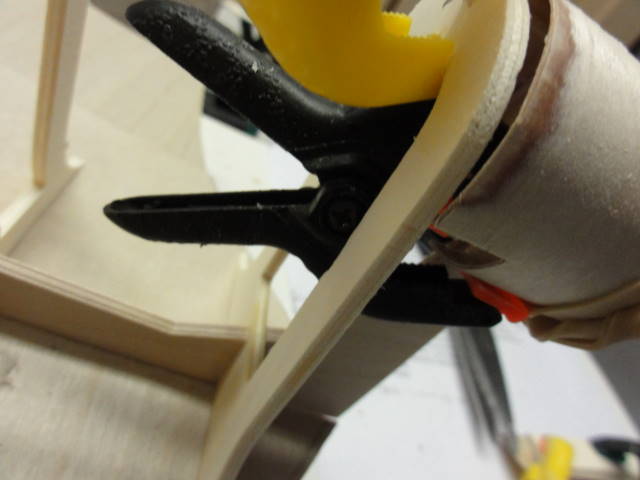

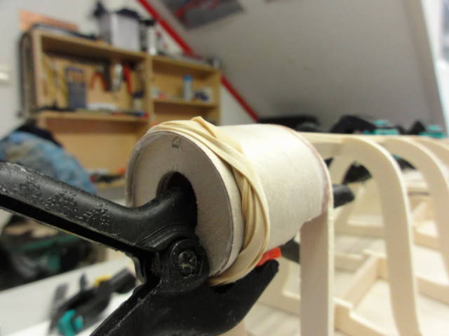

Erstens habe Ich die Hintenkanten geschäftet für passgenauigkeit
Dies sind die andere Teilen;
DSC03125 (1).JPG (32.78 KiB) 3628 mal betrachtet
aber Mein Lager ist 16 mm durchschnitt, so - zweitens - ein kleines handenarbeit muss sein
das Teil was jetzt ein bisschen nach hinten hellt, kommt dort wo das am Ende abgesägt wird, sie Bleistiftmarkierung.
Ich messe das aber 2 oder 3 mahl bevor Ich die Säge einsetz
Wenn das Fertig ich,mache Ich ein Holzrohr zum abdeckung.
Das Lager mache Ich ganz am ausenseite.
Grüssen,

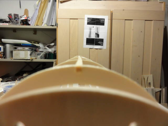

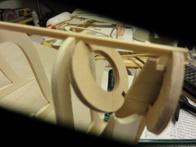

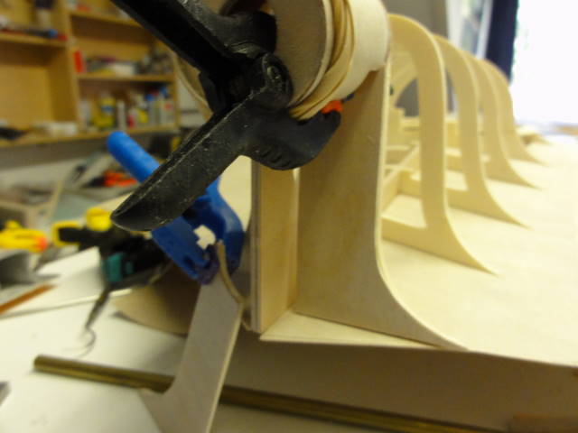

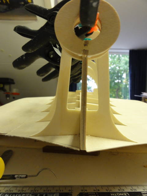

Mittag Allen,

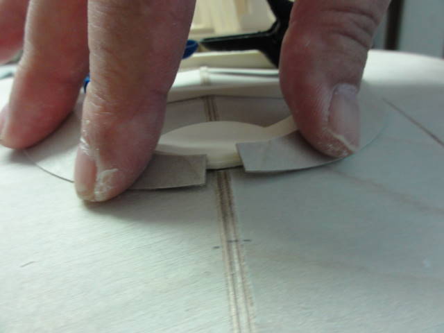

ich hab das so gemacht weil ich dort meine Hand habe beim Flichtschenstart
das Holmchen ist nicht gans gerade :shock: ; ist jah zum vernachten(?)
Die Weite zwischen rippen ist gleich :thumbup: :D
ist nicht ganz gerade

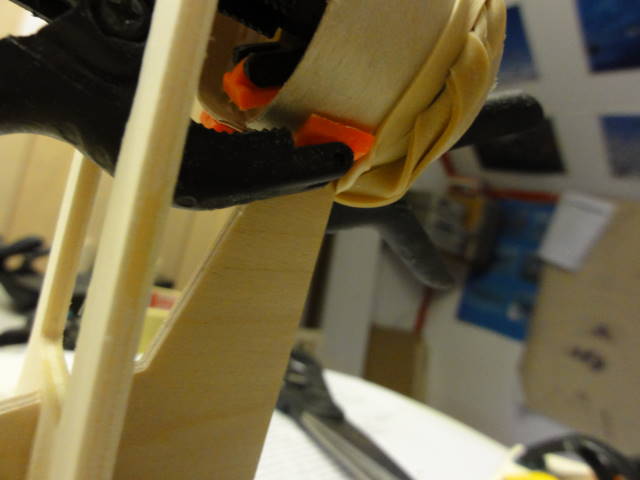

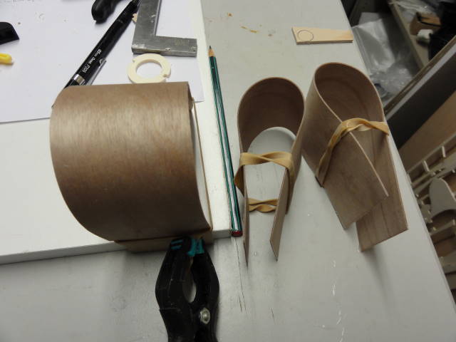

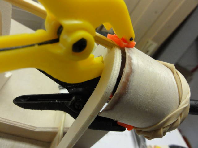

Hallo Luitjes,
im form gemacht, ersten nass gemacht und dan so.
mit dieses als Resultat
Jurgen w: das tesa gibt beim entfernung eine residu von Leim. Vielleicht nachtteil beim Färben? Muss dass jetzt mit ein kleines Schleifpapier entfernen.

Goedenmiddag Allemaal,
viel Wind bei us, zo nicht Fliegen. Dann .... zum bauen

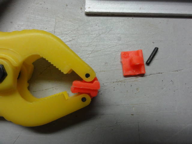

zu wenig Platz für zuviel Zwingtangen
die zwingtange ist zu gross, ein klenies anpassung
Weil Ich das Aussehen gleich heben will, diese Teilen auch Beplankt.
Beim montieren korrigiere ich es für die 0,5 mm dicke Sperrholz was am Rundung oben gekommen ist.
Ist einfach zu machen, nur am Unterseite ein wenig abschleifen.
Hi Peter
Wenn du was ich vermute mit weiß leim klebst so mache die teile die du klebst mit einen Heißluft Föhn warm, dann sind die Teile trotz vor Biegung geschmeidiger und schmiegen sich besser an die Rippen und Rundungen.

Norbert,
Du hast recht; mit wiessleim, nur selten mit CA. Diese Tip kenne Ich nicht.
Geht das heizen von Holz erstens ohne Leim oder mit Leim? Oder mit leim im Form gegen rippen und dan heizen?
Grüss
