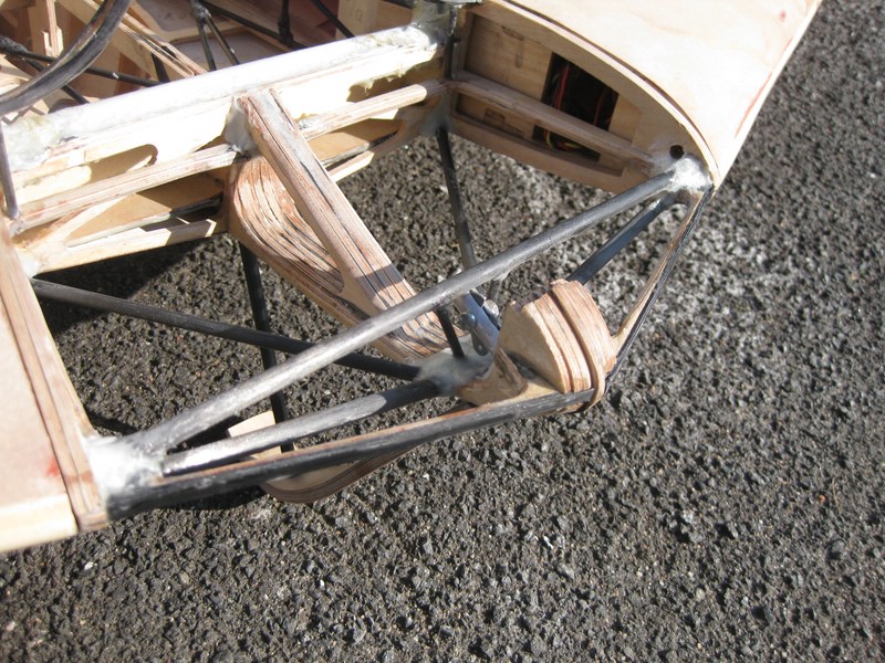

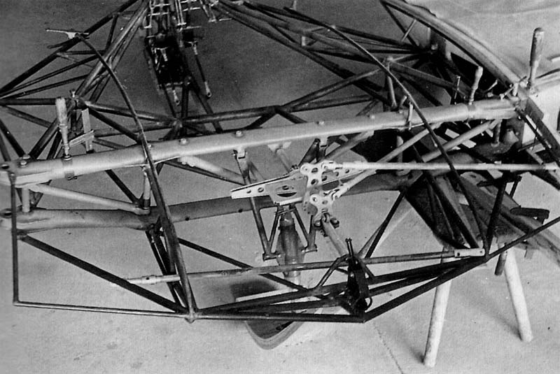

Meine Äußerungen über die halbherzig ausgeführte Konstruktion des alten Mittelstücks hat für ein bisschen Wirbel in einem der Öffentlichkeit verschlossenen Teil des www geführt, aber wo niemand reinschauen kann interessierts auch nur den dortigen exclusiven Club....und mich, denn Ich hätte mir in den Arsch gebissen wenn ich das drin gelassen hätte und jemand anders hätte das ausgetauscht und dann so ein Ergebnis gezeigt.....hier der Vergleich zwischen vorher, Original des "großen Schwesterflugzeugs" Ho IV und meiner jetzigen Lösung. :
Altes Fachwerk Kreuz und Quer
unfertiges Fachwerk im Cockpit der Original Ho IV
Jetzige Lösung, 3-dimensional, Originalähnlich in Optik und Krafteinleitung mit Nasenleisten-Druckstab, Dreiecksfachwerk an der Kufenaufhängung und Druckdiagonalen die Nasenbumser in den Holm leiten.  Bei mir fehlt noch die Steuermechanik und -gestänge, die kommen aber auch noch rein damit sich der Hilfs-Pilot wo festhalten kann wenn ich fliege :-)

Hallo nochemal,
noch ein Wort zu dem obigen Bild der Original- Horten für die Leute die hier auch aus historischem Interesse mitlesen.
Auf dieses Bild eines Ho IV- Mittelstücks während des Baus stößt man im Internet oft, ich glaube meins ist aus einem Thread bei RC-Groups. Es wird oft als Ho IVa-Mittelstück bezeichnet, das ist es aber nicht. Neben der hier vorhandenen Diagonalstrebe zwischen Kufenaufhängung und Hauptholm, die bei der Oberschleißheimer IVa fehlt, hat mich immer die Aufhängung der Kufen-Einziehmechanik irritiert, die offensichtlich am Obergurt des Holmes gelagert ist. Ich kenne das sowohl bei der IVa als auch bei der VI nur mit Lagerung am Untergurt. Was ist nur daran faul?
Es gab die Ho IVb mit dem Laminarprofil der Mustang, die wegen dem tragischen tötlichen Absturz nur in einem Exemplar gebaut wurde, jedoch für eine ursprünglich geplante Serie einige Modifikationen hatte. Auf einem Bild im Horten/Selinger sieht man das unverglaste Mittelstück mit eingezogener Kufe und einem halb eingezogenen Rad. Die Kufe fährt bei der IVb fast komplett ein und von der Kufenmechanik ist gar nichts zu sehen. Das funktioniert aber nur wenn die Lagerung am Obergurt ist und das "Kniegelenk" nach vorne in den Cockpitraum geht statt nach hinten gehend unter dem Holm liegt wie bei der Oberschleißheimer Maschine.
Genau das ist hier zu sehen und macht aus dem Mittelstück eindeutig eines der IVb:
Mittelstück Ho IVb im Bau
Ho IVa Oberschleißheim
Auf lauter so ein Zeug stößt man wenn man was nachbauen will und danach sucht wie es ausgesehen hat :roll:

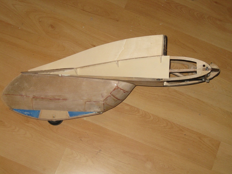

D.h. die Kufe ist hier nur zur Landung gedacht?
Warum aber kein Rad? Außerdem warum mit Mechanismus?
Der Rumpf ist doch sowieso sehr bauchig und könnte bei entsprechender Diecke als Landehilfe dienen.
Jo, is ja gut...dumme Fragen :lol:
Aber schöner Bericht hierzu

McLaut hat geschrieben:Jo, is ja gut...dumme Fragen :lol:
Hi Michel,
es gibt keine dummen Fragen, nur dumme Antworten. Hier sind ein paar:
Die Horten II und IIIa-IIIe hatten ein einziehbares Bugrad, das aber bei Außenlandungen in schwierigem Gelände nicht so gut wie eine Kufe ist. Die Kufe gleitet holpernd über Löcher und Gräben weg, während sich das Rad darin verfängt und der Ruck dabei evtl. etwas beschädigt.
Deshalb sind die Hortenbrüder ab der IIIf dazu übergegangen eine Einziehkufe mit einem aberfbaren Rad für den Start zu verwenden, wie z.B. auch beim DFS Habicht und dem schnellsten Segler Me 163 Kraftei :D
Den Kufenkasten (Rumpf) weiter nach vorne zu ziehen hat einige aerodynamische Nachteile die aus der Bauweise ohne Seitenleitwerk kommen.
Bei der IVb wollten die Hortenbrüder für die Serie einen Trick einbauen. Das Rad war für den Start unter die Kufe geklappt und zog nach dem abheben mit der Kufe ein. Wenn man die Kufe für die Landung wieder ausfuhr blieb das Rad oberhalb der Kufe eingeklappt und berührte nicht den Boden bis es manuell wieder ausgeklappt wurde, so wie man einen Kuller unter den Rumpf eines konventionellen Segelflugzeugs schiebt.
Mit einem hinteren Rad in der Kufe, das nur bei ausgeklapptem Bugrad wegen dem veränderten Winkel den Boden berührt, kommt man trotz gut außenlandetauglichen Kufensegler ohne Kuller auf dem Flugplatz aus.
Vermutlich hatte die XIV auch diese raffinierte Kufen-Klappradmechanik, aber davon gibt es gar keine Bilder, Zeichnungen dazu sind mir auch nicht bekannt. Also werd ich das "Problem" wohl mit einer Wechselkufe lösen. Eine Kufe ohne Rad für Hangflug und Flitsche, eine zweite Kufe mit festem Rad für den F-Schlepp. Fürs Wechseln brauch ich ja nur 2 Schrauben raus- und wieder reinschrauben.
