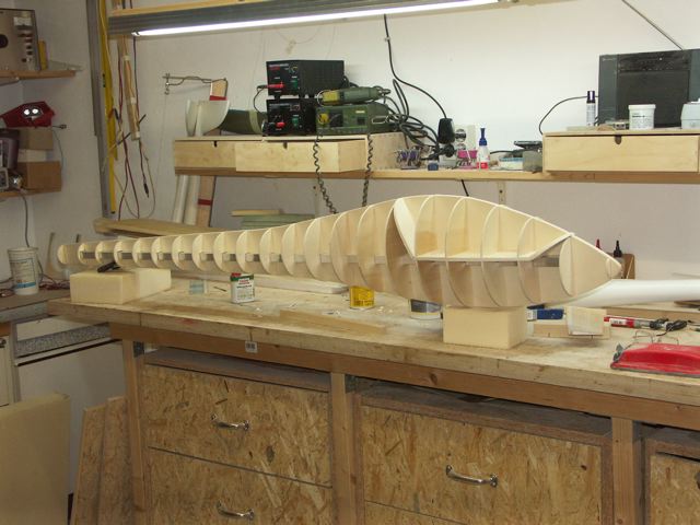

Re: Mistral-C 1:3,5
Hallo zusammen!
Als nächstes habe ich aus meinem " Bastelbausatz " ein Rumpfskelett zusammengesetzt:
Jetzt sieht man schon ein wenig, was da mal herauskommen soll.
bis bald
bis bald
Re: Mistral-C 1:3,5
Hi Elmar
Hut ab vor deiner Arbeit, einen Rumpf nur aus einer 3 Seitenansicht zu erstellen.
Ich werde weiter mitlesen, Thema ist aboniert.

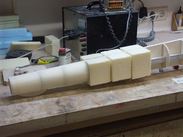

Re: Mistral-C 1:3,5
Moin !
Es ging dann weiter, und ich habe die nächsten zwei Wochen damit verbracht, die Zwischenräume an meinem Rumpfgerippe auszufüllen und in Form zu bringen:
Ich habe immer drei Segmente mit Fassadendämmplatten ( Extrudierschaum, z.B. " Roofmate " ) beklebt, und dann bearbeitet. War ´ne schöne Schweinerei

Re: Mistral-C 1:3,5
Hi Elmar,
soweit so gut...sieht klasse aus und hat bestimmt auch klasse gestaubt.
Mit was für einem Kleber hast du das Styro mit dem Holz verklebt?
Re: Mistral-C 1:3,5
Hi Elmar
saubere arbeit die du machst und Interesant da kan man noch was lernen
Re: Mistral-C 1:3,5
Hallo Michel
Ich habe zum Verkleben des Sytyropors einen Kleber verwendet, der dafür gedacht ist Styro-Deckenpaneele ( Stuck-Imitate ) anzupappen. Gibt es in jedem Baumarkt im Eimerchen für reativ kleines Geld. Anfangs hatte ich versucht UHU-Por zu verwenden, aber da wird man arm ! Weißleim trocknet unter dem Styro viel zu langsam.

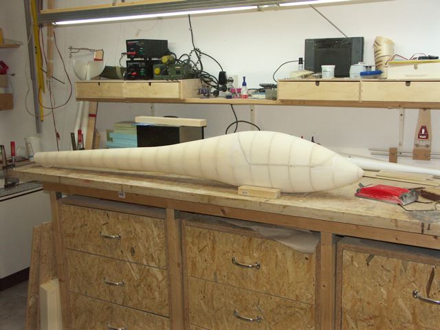

Re: Mistral-C 1:3,5
Hallo zusammen
Nachdem sich der Schleifstaub gelegt hatte, und die Abfalleimer geleert waren kam dann schon etwas rumpfähnliches zum Vorschein :
Ein erster Teilerfolg, der einen Motivationsschub fürs Weitermachen gegeben hat
Bis bald
Bis bald
Re: Mistral-C 1:3,5
Wow!!!
Hallo Elmar,
hast Du die Holzkonstruktion verspachtelt? Und mit was?
Hallo Elmar,
Re: Mistral-C 1:3,5
Hi Moritz
Das ist nicht verspachtelt, sondern ich habe die Zwischenräume mit Styrodurstücken ausgefüllt, grob mit Styroporschneidedraht in Form gebracht, und dann mit Schleifpapier/ Schleifklotz geschliffen. Du kannst ja auch auf meinen Vorletzten Post nochmal schauen, da sieht man´s besser
Re: Mistral-C 1:3,5
Das Styro zwischen den Spannten ist klar.
Aber ist noch etwas auf die Holzspannten drauf gekommen?
Man sieht nur einen sehr geringen Unterschied zwischen Holz und Styro.
Ich freue mich schon auf den restlichen Baubericht!

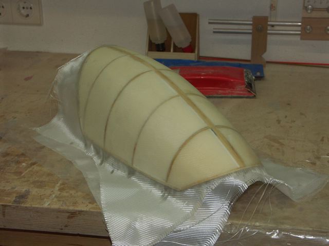

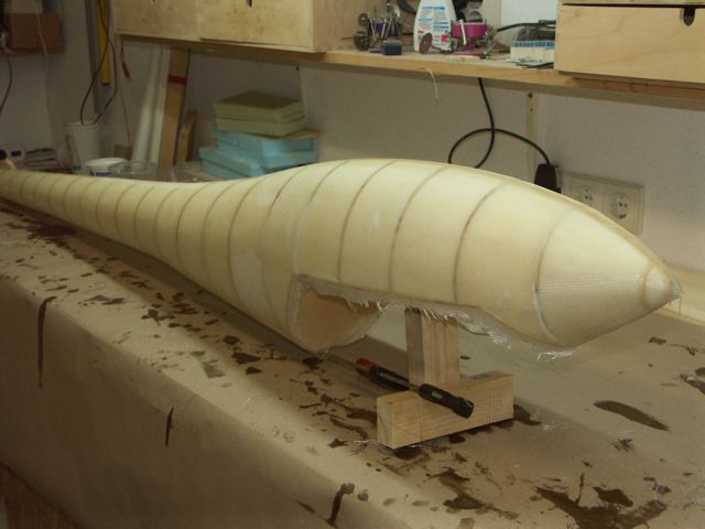

Re: Mistral-C 1:3,5
So jetzt ging´s aber doch weiter:
Mit Tobi´s Hilfe haben wir alles mit Glasgewebe beschichtet ( zwei Lagen 163 g/m^2 ).
Solche Arbeiten machen zu zweit ( oder zu dritt ) einfach mehr Spass, außerdem verlängert sich die Tropfzeit des Harzes deutlich !
